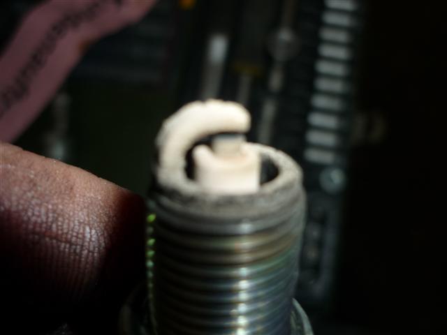

Was war passiert.

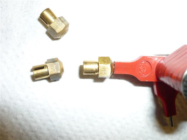

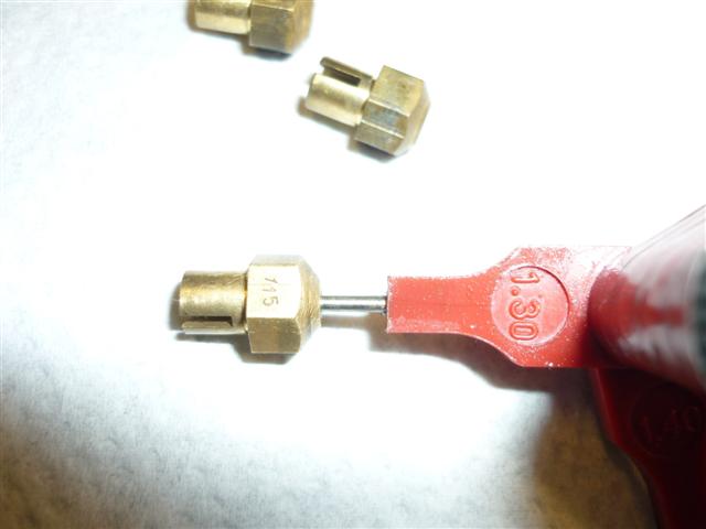

Die Vergaser hatten aufgebohrte Hauptdüsen, wo bei jedoch eine Hauptdüse noch auf 115 war und die anderen auf 135
Der eine Zylinder hat sich totgeklingelt. Kerze weiss, Pleuellagerschaden.
Nach der Zerlegung folgte der hier gezeigte Schadensbericht.
Lahstedt, 25.01.2013
Sehr geehrter Herr Sch....,
wir haben den Motor aus ihrem Fahrzeug ausgebaut und zerlegt.
Der Motor hat einen kapitalen Schaden erlitten.
Alle Lagerstellen haben erhebliche Einlauf- und Fressspuren
Ein Pleuellager ist auf der KW fest gefressen und ausgeschmolzen.
Kolben und Zylinderköpfe weisen Überhitzungen auf.

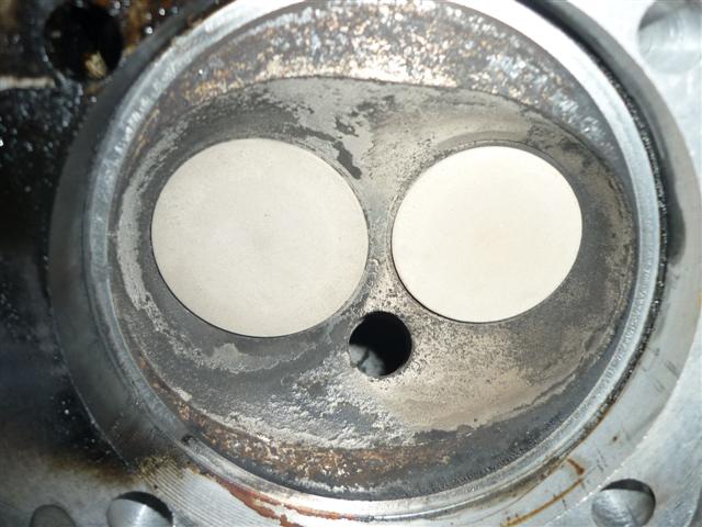

Die Zündkerzen sind hell grau bis weiß, was auf ein sehr mageres Gemisch hinweist.
Die Ventile haben sehr helle Ablagerungen, was ebenfalls auf ein sehr mageres Gemisch hinweist.
Die Kolben weisen unterschiedliche Verbrennungsrückstände auf, die Gemischbildung der Vergaser
ist unterschiedlich.

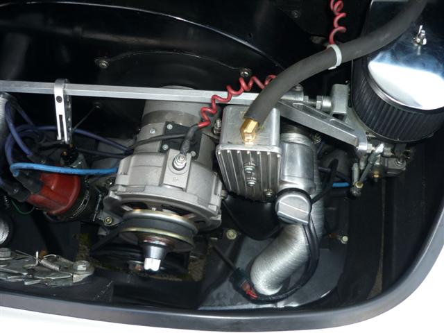

Bei der Begutachtung des Motors, bzw Ihres Fahrzeuges sind uns folgende Mängel aufgefallen.
– Ölfilter oberhalb des Motors und somit zu hoch montiert
(eine mangelfreie Ölversorgung ist nicht garantiert)

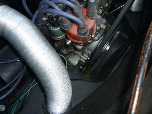

- - Wärmeabschlußblech über Auspuff zur Riemenscheibe nicht montiert
(heiße Luft strömt in den Motorraum)
( wahrscheinlich ist aus diesem Grund auch der montierte
Simmering frühzeitig verschlissen)

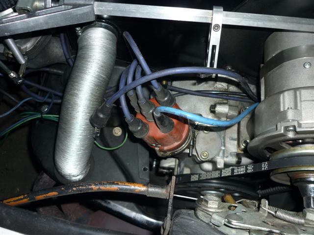

- - Ein überzähliges Zündkabel liegt tot im Kabelbaum

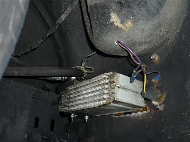

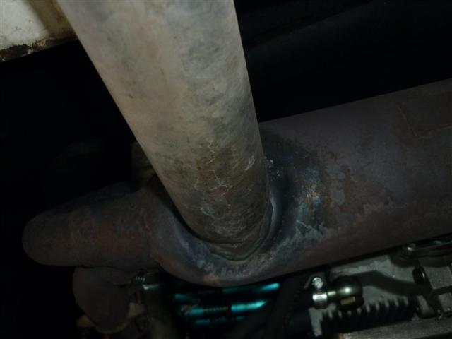

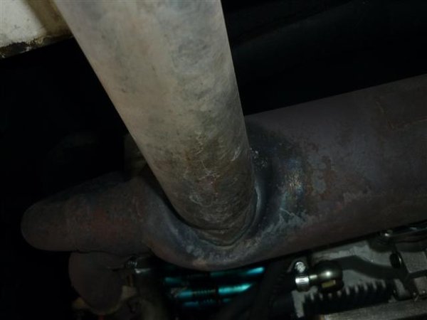

- - Ölkühler zu klein ( ausreichende Ölkühlung ist nicht gewährt

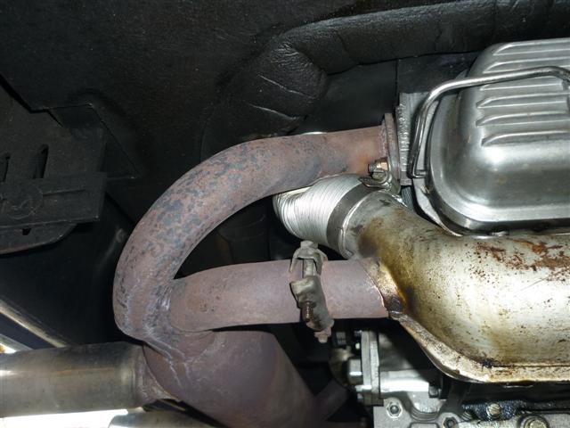

- - Auspuff erheblich zu klein und zu dem noch gestaucht (Gasdurchsatz für diesen Motor zu
klein, was zu Hitzestau führen kann)
- - Wärmetauscher für diesen Motor zu klein (was zur Überhitzung der Zylinder 1 und 3
führen kann)
- - Es ist eine minderwertige Benzinpumpe montiert
- - Es ist ein Benzindruckregler montiert, eine Durchflussmessung ergab eine Fördermenge
von 58 l/h. Dies ist für den normalen Betrieb ausreichend, führt
jedoch bei starker Beschleunigung und Vollgasfahrten zu
Unterversorgung der Vergaserschwimmerkammern)

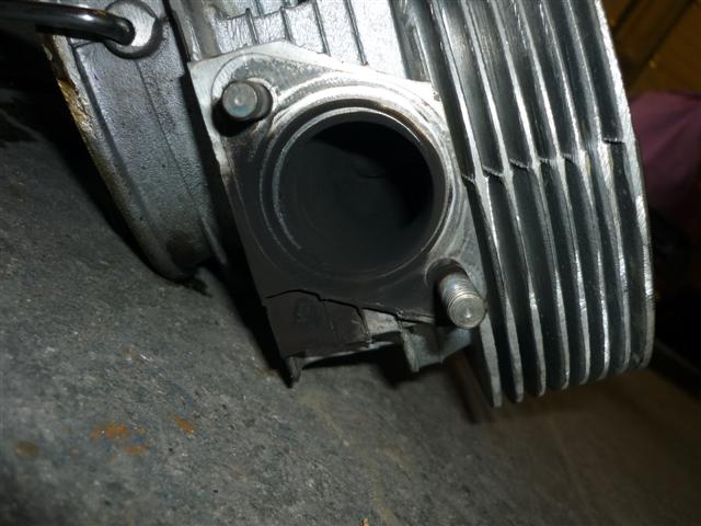

- - Abgasanlage an den Zylinderköpfen undicht ( Abgasmessung nicht möglich und
fehlerhafte Bedüsung auf Grund von Fehlmessung sind möglich)
- - Abgasanlage Übergang WT zu Auspuff undicht ( Abgasmessung nicht möglich und
- - Gasgestänge ausgeschlagen. Die Vergaserbetätigung ist somit ungleichmäßig
(besonders im Teillastbereich kann dies zu ungleichmäßiger
Gemischbildung und ungleichmäßiger Verbrennung führen)
- - Heizschläuche defekt, bzw. abgerissen
- - Ventildeckel erheblich undicht, Ölverlust (dies kann u.U. zu Ölmangel oder Bränden
führen, da erheblich viel Öl auf dem heißen Auspuff tropft)
- - zu kleine Keilriemenscheibe auf der Lima (Das Übersetzungsverhältnis ist zu groß,
Verschleiß der Lichtmaschine, zerstören des Lüfterrades, sowie keine
ausreichende Luftversorgung können die Folge sein)
- - Verunreinigungen im Öl ( Beschädigungen an allen inneren Motorbauteilen können die
Folge sein.)
- - Öleinfüller stößt gegen Motorhaube (Beschädigungen der Haube, des Öleinfüllers, so wie
Klappergeräusche können die Folge sein.)
- - Kabel scheuern am Gasgestänge (schwergängiges Gasgestänge, so wie Kabelfehler und
Zündaussetzer oder gar Motorbrände können die Folge sein.)
Bilder der Befunde liegen dem Schreiben bei.
Des weiteren ist aus der Historie bekannt, dass mehrfach ohne fundiertes Fachwissen die
Vergaserbedüsung geändert wurde um einem vermeintlich zu hohem Benzinverbrauch entgegen zu
wirken. Dies kann zu Überhitzungen führen, zumal der Wagen in einer sehr warmen Region (Süd-
Frankreich) betrieben wurde.
führen kann)
Folge sein.)

Bilder vom mutwillig zerstörten Motor
Bilder des Schreckens mit dem Kardinalsfehler
Zuletzt geändert von chäffe am Di 7. Mai 2013, 10:30, insgesamt 3-mal geändert.
Was lernen wir daraus?
Man kann garnicht dumm genug denken.
Falsche Vergaserbedüsung führt zu Überhitzungen und ggf auch Motorklingeln.
Das Gemisch zündet zu früh. (Selbstzündung)
Da der Kardinalsfehler mit einer viel zu kleinen Hauptdüse nur auf einem Zylinder gemacht wurde, ist hier auch zuerst der Schaden aufgetreten.
Das Pleuellager ist überlastet und beschädigt.
"Techtip"
Ein Dieselmotor hat auch ein Klingeln (Selbstzündung) und aus diesem Grund sind die Pleuellager, Pleuel und Kurbelwelle im Dieselmotor erheblich verstärkt!
Hier handelt es sich jedoch um einen Sportmotor, der auf Grund seiner Konstruktion schon nicht besonders belastbar ist.
