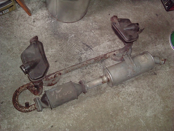

Bei der ORRATECH Werksniederlassung Niedersachen Region Nord wurde diese Woche dieser umweltfreundliche Abgasstrang von einem auszutauschenden Typ3 Motor demontiert. :o
Der Werksleiter :( verweigert dem Kunden die Wiederverwendung an dem neuen Orratech Rumpfmotor 1,8 ltr. der nun verbaut werden soll.
Die 1 in 1 + 1 + 1 Anlage mit konstantem Außendurchmesser von 35mm lässt befürchten, daß aufgrund des Strömungsverlaufs sowie des stark eingeschrängten Querschnittes bis zum Kat die Gefahr eines Überhitzungsschadens droht. :oops:

Die Triker baun sowas auch gern. Wenn's dann noch zu laut ist, wird
der Querschnitt vorm Topf einfach mit ner großen Unterlegscheibe verkleinert,
mit dann nur 10 mm Durchlass wird's schön leise
