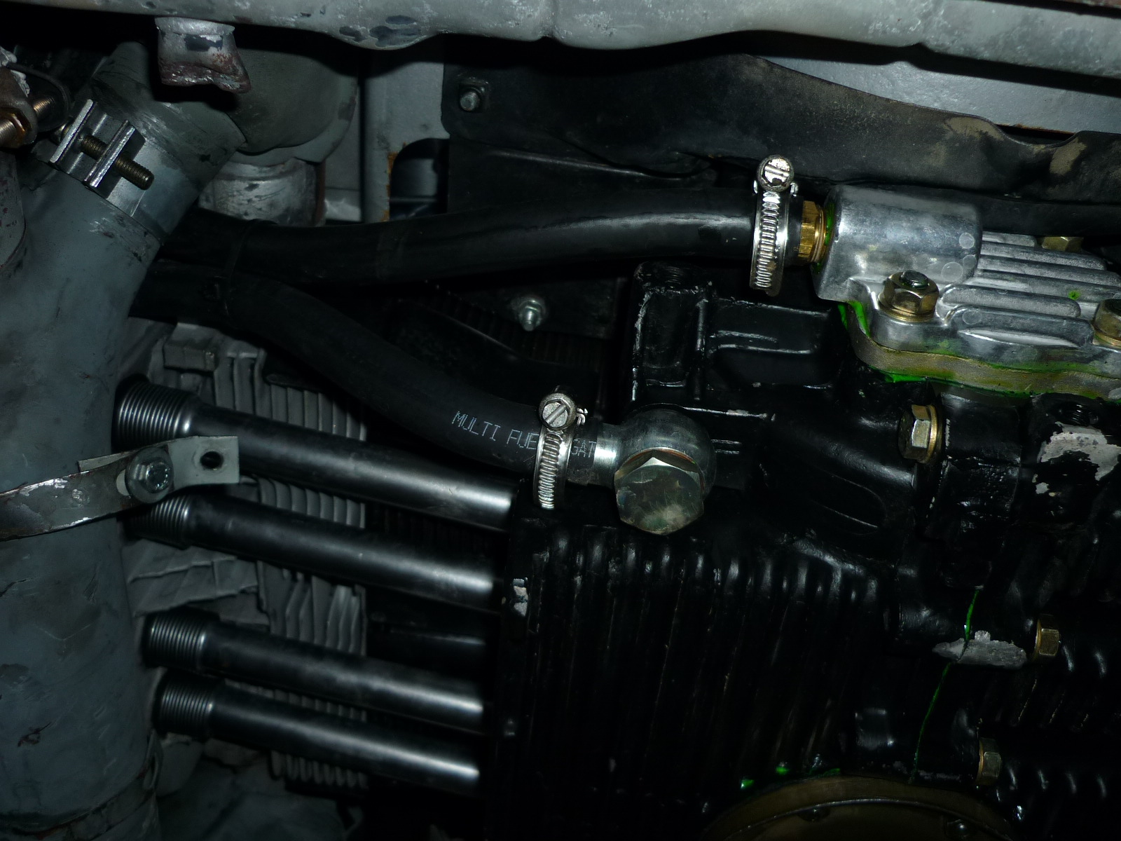

Das Motoröl wird von der Ölpumpe aus dem Motorgehäuse gesaugt und aus den Motor heraus gepumpt.
Es passiert zuerst einen externen Thermostaten, dann einen externen, modernen Ölfilter und gelangt dann wieder in den Motorblock in Richtung der Schmierstellen.
Der Thermostat entscheidet, wann das Öl zum Ölkühler geleitet wird.

Die folgenden Bilder geben eine mögliche Montage der externen Komponenten.
Ölpumpen Ausgang und Motoreingang

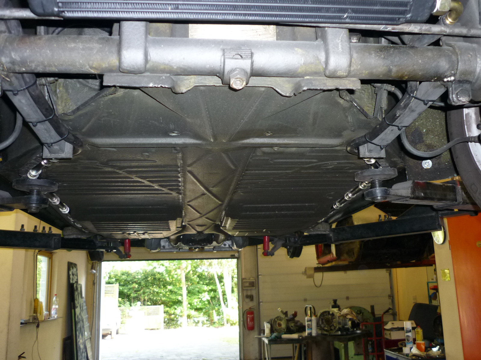

Leitungen rechts und links in speziellen Schlauchhaltern
Ölkühler vor der Vorderachse beim KV (in dieser Schräge bis ca. 100PS geeignet)
Ölkühler vor der Vorderachse beim LV (1302, 1303)
