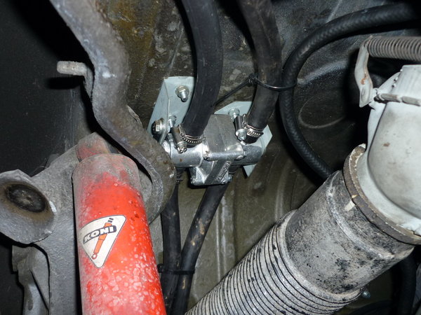

Beim Typ1-Motor bietet sich nun folgendes an:

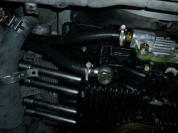

Das Motoröl wird von der Ölpumpe aus dem Motorgehäuse gesaugt und aus den Motor heraus gepumpt.

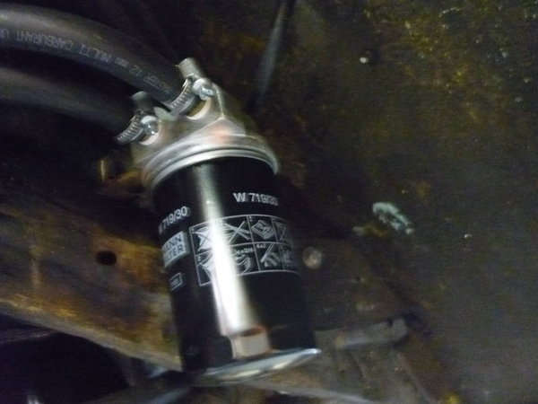

Es passiert zuerst einen externen Thermostaten, dann einen externen, modernen Ölfilter und gelangt dann wieder in den Motorblock in Richtung der Schmierstellen.
Der Thermostat entscheidet, wann das Öl zum Ölkühler geleitet wird.

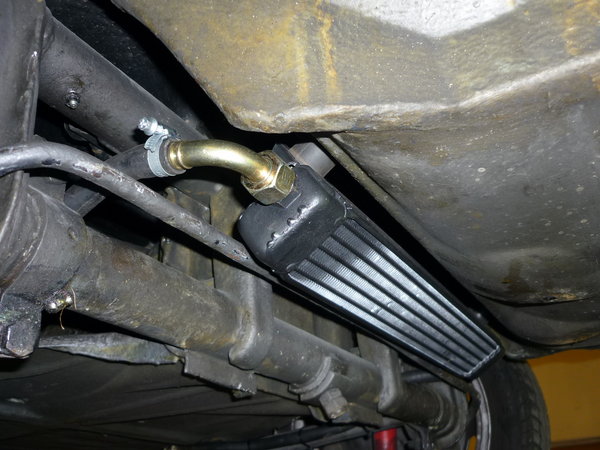

Ab wann ist denn nun ein externer Ölkühler nötig.
Bereits der serienmäßige 1600ccm Motor mit 50PS ist im heutigen Verkehr häufig an seiner thermischen Leistungsgrenze.
Bei einer Leistungssteigerung über ca. 60PS sollte man sich Gedanken über eine bessere Ölkühlung machen. (z.B. Zusatzölwanne, größerer Typ4-Ölkühler im Gebläsekasten usw)
Bei einer Leistungssteigerung über ca. 70PS kommt man kaum noch ohne externen Ölkreislauf aus. Die Systeme mit angeflanschtem Ölkühleradapter auf dem Motorblock an Stelle des originalen Ölkühlers sind hier nur "halbe Sachen"
Um dem Motor ausreichend temperiertes und gereinigtes Öl zu verfügung zu stellen, gibt es eigentlich nur die "Fullflow-Lösung"

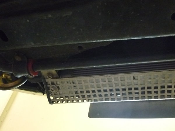

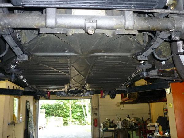

Die folgenden Bilder geben eine mögliche Montage der externen Komponenten.
