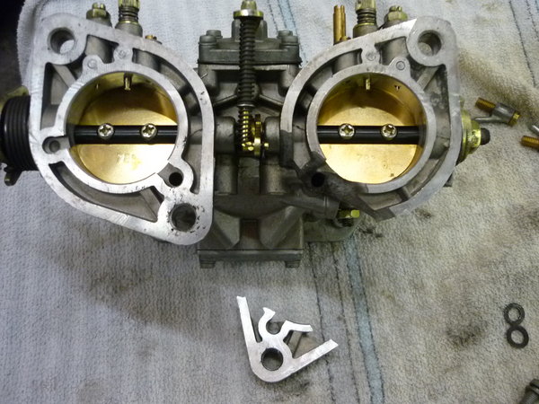

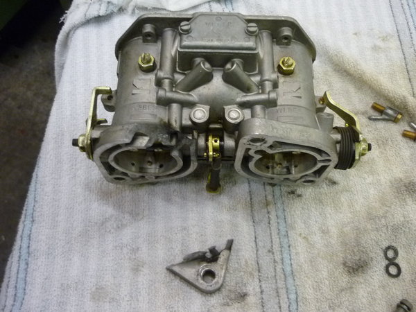

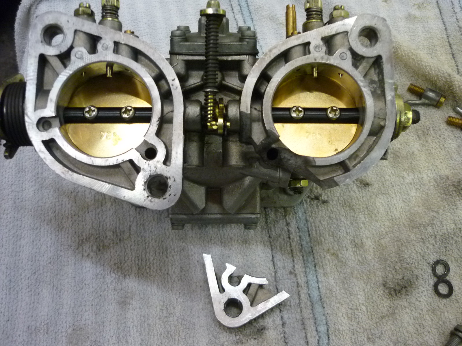

Wieder ein neues Fundstück.
Ein Freund kam mit einem hustenden Motor auf den Hof gefahren.
Patschen, knallen und gelegentlich ein Zylinderaussetzer und das sogar im Teillastbereich.
Nach etwas suchen konnten nur die Vergaser in Frage kommen.
Bei der Demontage haben wir dann den Fehler gefunden.
Die Vergaser waren gerade ein Jahr alt. Nachträglich hatte er Isolierflansche montiert und warscheinlich etwas zuviel Kraft aufgewendet.
Schade um den neuen Vergaser.
