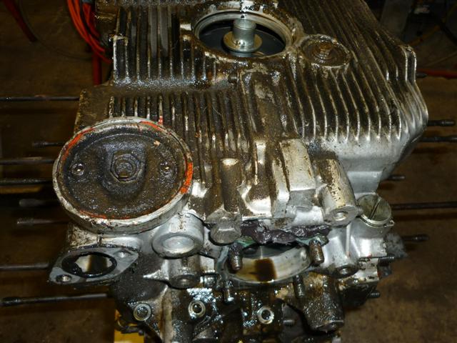

Ein "heißer" 2,4er aus dem Süden Deutschlands
Der Motor ist schon etwas älter und klappert "ein wenig"
Sehr versifft war der Block als er hier ankam
Den Block hätte man auch grob reinigen können, bevor man ihn zur Revision gibt.
Innen sah es nicht besser aus
Das Grauen nimmt seinen Lauf

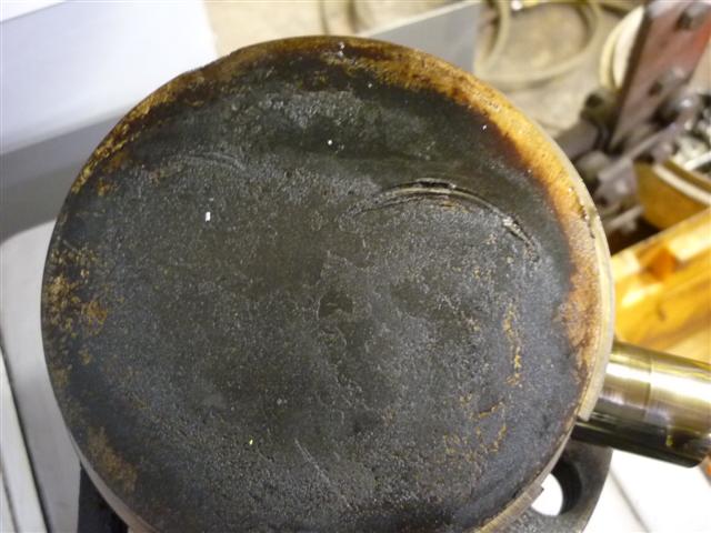

Verbrannte Kolben<br />Alle Kolben sind geschrumpft<br />Laufspiel nun mehr als Zentel !?!
Verbrannte Kolben
Erhebliches Laufspiel, so wie Fresser und unrunde Zylinder
Bei allen Kolben haben die Ventile ihre Spuren hinterlassen
Kolben Schrott
