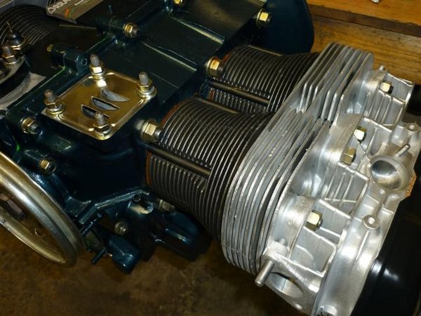

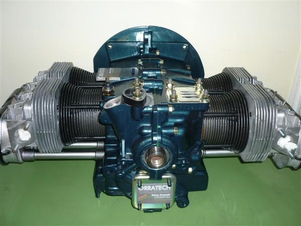

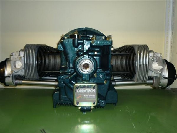

6-Volt Einkanalmotor
Klassischer Einkanalmotor
F-Block
Hubraum: 1835ccm
Bohrung: 92mm
Hub: 69mm geschmiedete Welle
Nocke: Drehmoment
Stößel: gehärtet

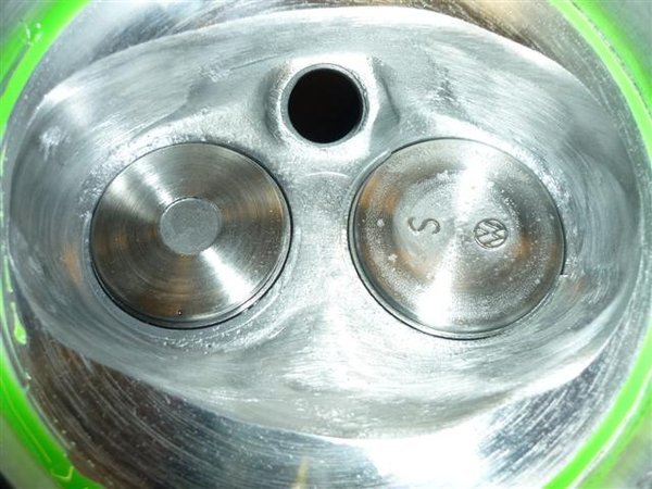

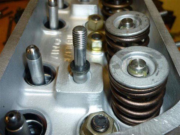

Köpfe: F-Köpfe bearbeitet 34/32, Brennraum angepasst, 45ccm. 98Kg-Federn
Ölkreislauf: 1-Regelkolben, verstärkte Pumpe
Leistung: 65PS (80PS mit Zweivergaseranlage)
