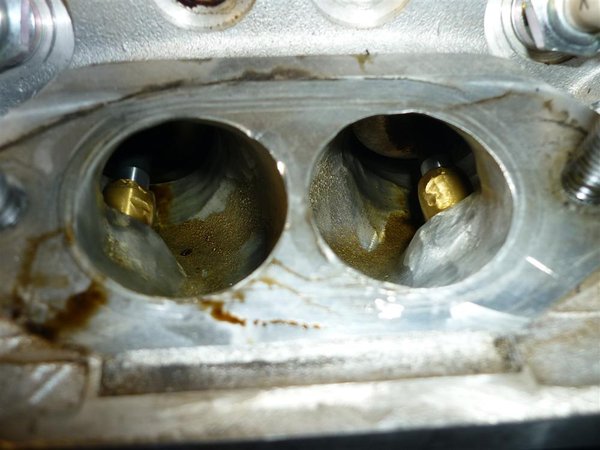

Kanal mehr schlecht als recht bearbeitet

Ganz grobe Kanalbearbeitung.<br />Für den Übergang Sitzring zum Kanal hat wohl das alte Schnitzmesser aus der Kinderzeit herhalten müssen.

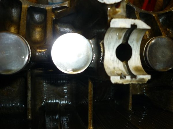

Nicht gehärtete Stößel auf Sportnocke geht nicht!!!

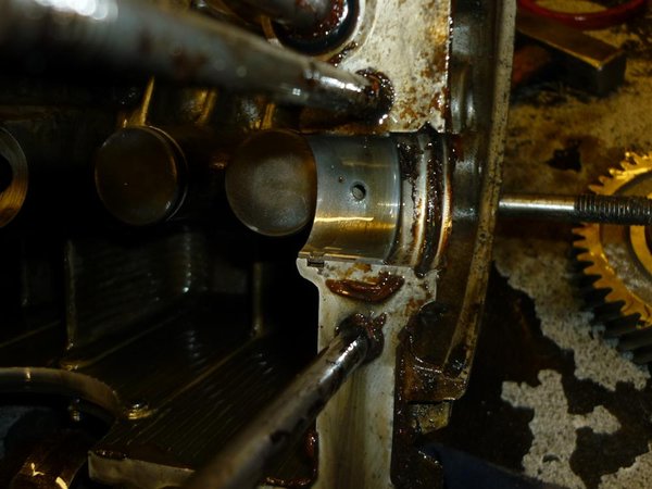

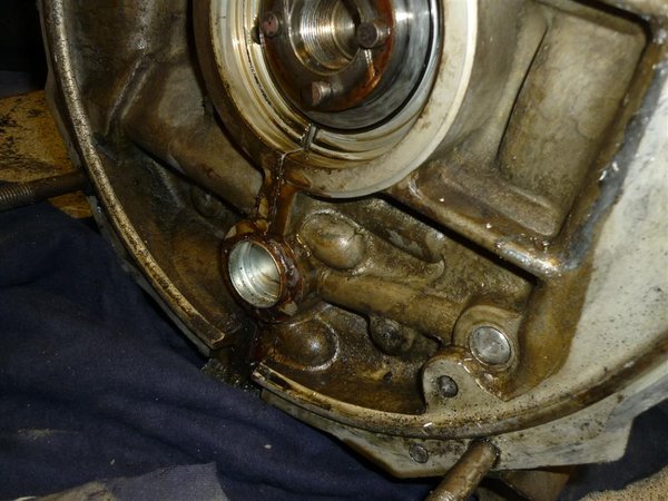

Das Bundlager macht sich schon Platz wenn es braucht

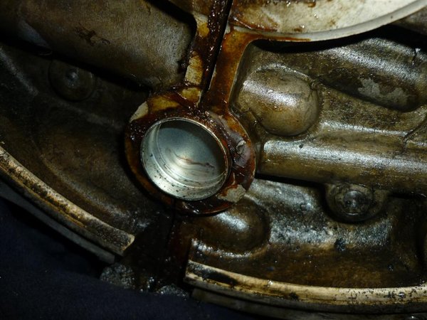

Bundlager innen und aussen &quot;tot&quot;
Bundlager innen und aussen "tot"

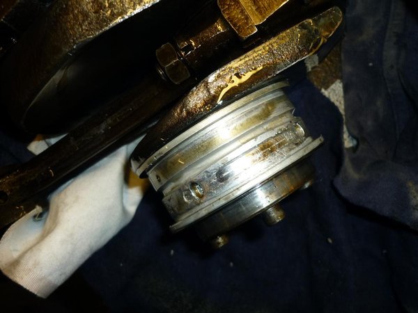

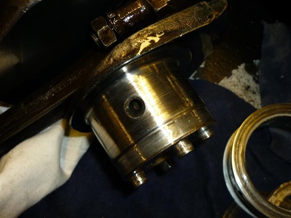

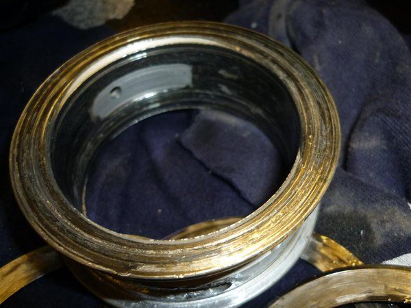

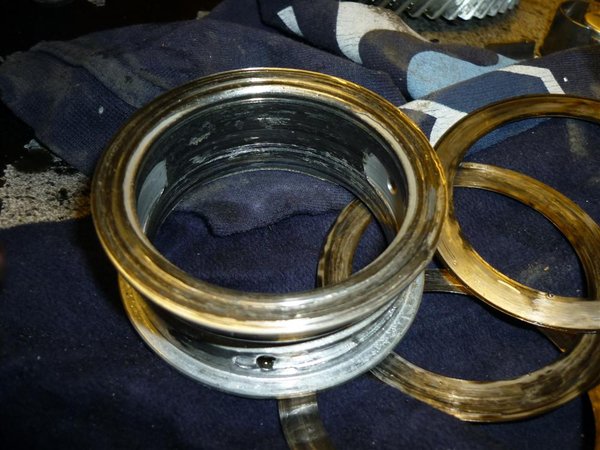

Die Anlaufscheiben sind ausgeglüht

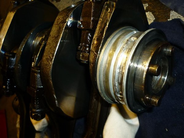

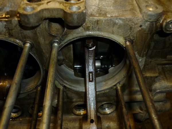

Das war mal eine schöne Kurbelwelle
Ergebnis dieser wilden Aktion:
- Motorgehäuse verzogen, Lagergasse ausgeschlagen
- Kurbelwelle krumm, erhebliche Riefen
- alle Lager tot
- Schwungrad krumm, Anlaufbund verglüht, Zahnausfall
- Stößel eingelaufen
- Nockenwelle beschädigt
- Ölpumpe defekt auf Grund von Spänen
- Kolben und Zylinder riefig
Bis auf die Köpfe ist kaum etwas verwendbar.
