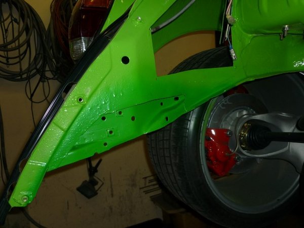

Kotflügel anpassen und montieren
Nach vielen kleinen Schwierigkeiten, das erste Mal etwas passendes
Die Räder passen satt unter die Kotflügel.
Mehr geht nicht, und wenig muss auch nicht
Es sind 285/30/18 auf 10x18" hinten
und vorn 225/35/18 auf 8,5x18"
Ggf wird zu gunsten eines geringeren Abrollwiderstandes die Bereifung noch auf
255 hinten und 205 vorn geändert.

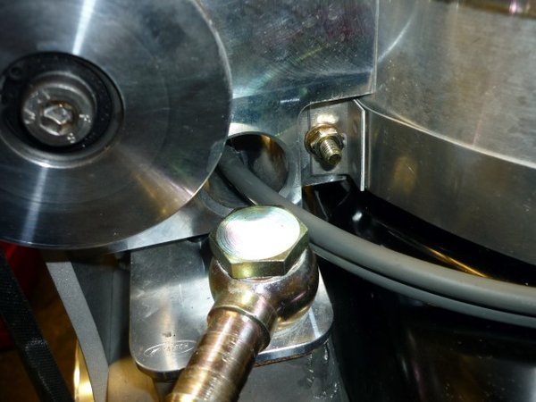

Ölleitungen neben der Vorderachse und dem Lenkgetriebe Am Unterboden wird der Ölschlauch durch die Ölschlauchträger geführt.
Der Ölschlauch geht sehr stramm durch dir Trägerschellen. Dies ist bei der Verlegung etwas hinderlich, führt aber dazu, daß der Schlauch sich in den Schellen später nicht
bewegen kann und somit auch nicht durchscherert.

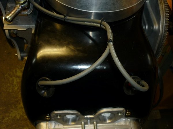

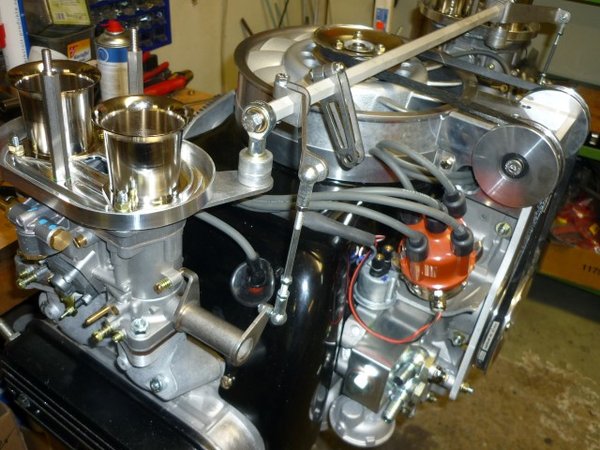

Motorraum mit Entlüfterkasten
Zündspule wie auch der Entlüfterkasten auf Einpressmuttern montiert
Am Napoleonhut wird die Benzinpumpe montiert.
Einpressmutter mit reichlich Fett, Schwingmetall und Pumpenschelle,
so wie elektriesche Pierburg So viel Zusatzinstrumente usw, benötigen natürlich ausreichend Massestecker Da bei der Karosserie der Rostherd nummer eins...die Klemmleiste für die Haubendichtungen entfernt wurden,
kommt hier nun einen neue, geklebte Mexicodichtung zum Einsatz Neue Scheibenwischer durften auch nicht fehlen.

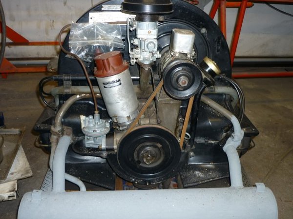

Für den neuen Renner wird es natürlich auch einen adäquarten Motor geben
Entgegen dem 1200er Nordlandkäfer kommt beim langen Vorderwagen ein Typ4-Motor zum Einsatz.
Geplant sind wie auch bei dem anderen Renner wieder mehrere Motoren.

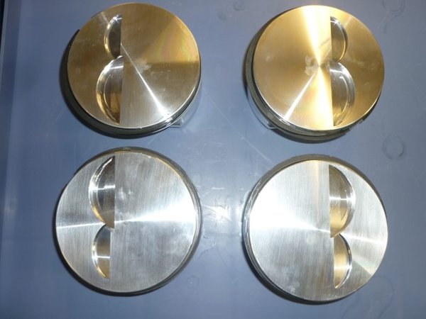

Bohrung: 105mm JE-Kolben mit kleiner Kompressionshöhe

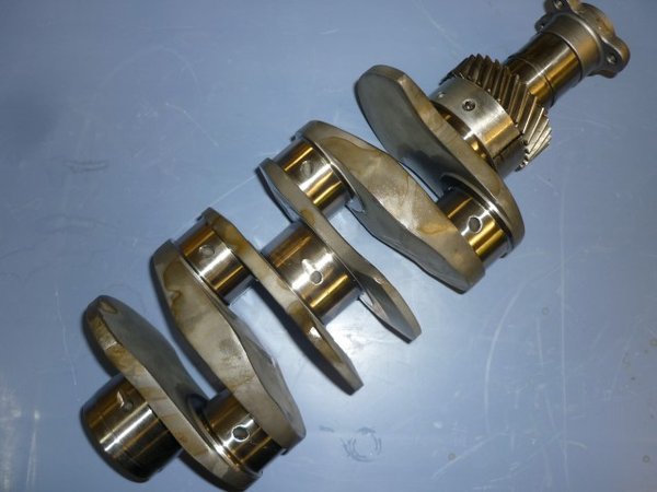

Hub: 86mm AA-Performance mit Chevy-Pleuellager

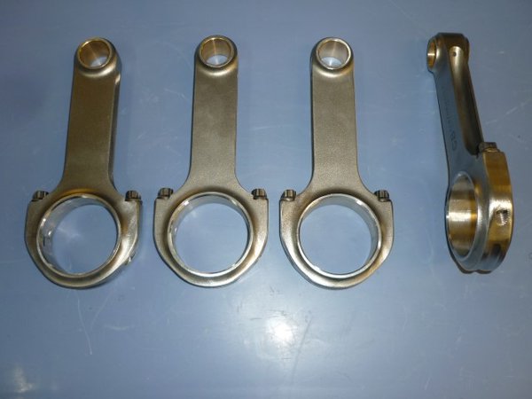

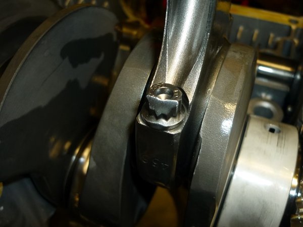

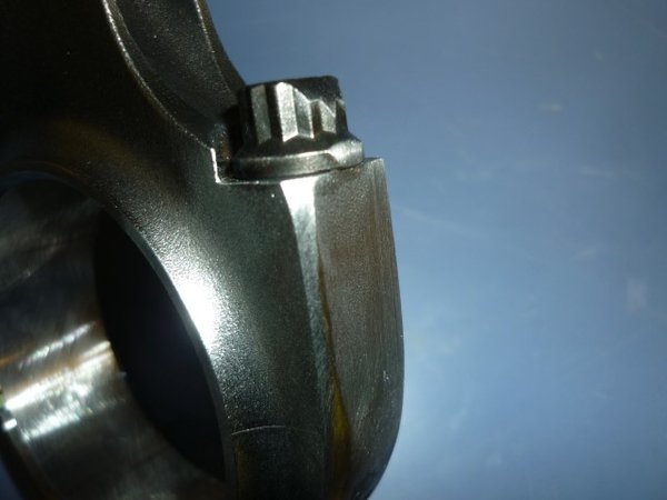

Pleuel: 5,5" H-Schaft mit Chevylager und 22mm Bolzenauge

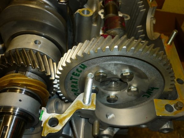

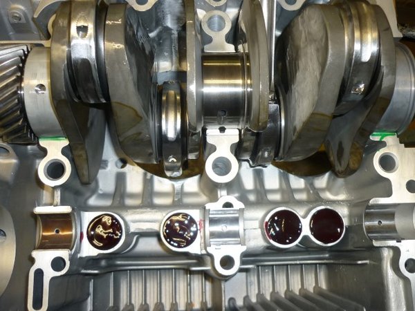

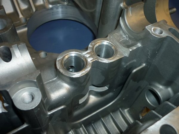

Motorgehäuse: Typ4 Industrieblock mit Passbuchsen, 19mm Stößelbuchsen, freigefräst für Langhub, gebohrt für 105mm Zylinder
Nockenwelle: 316° JN mit kleinem Grundkreis
Stößel: 53g TP

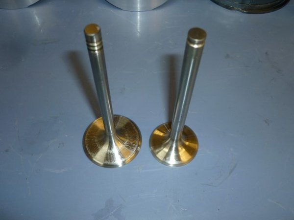

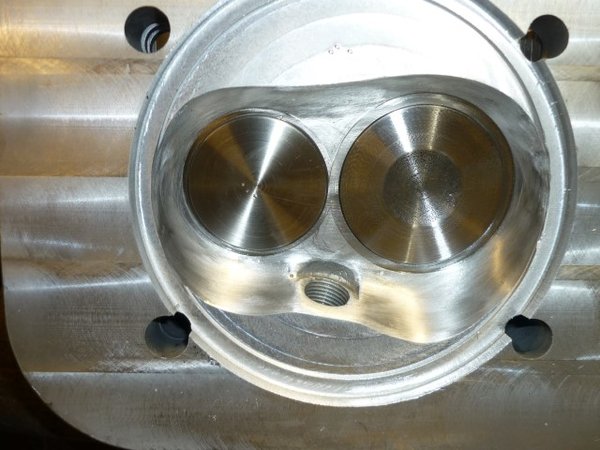

Um das Verdichtungsverhältnis in überschaubarem Maße zu halten, wurden die Race3-Köpfe entsrechend modifiziert
Die Ventile waren zu schwer und haben zu weit im Brennraum gestanden.
Einlaßventil -1,0mm geplant und von 101g auf 91g erleitert
Auslaßventil -1,1mm geplant und von 90g auf 80g erleitert
Das hat noch eimal ca. 3ccm Brennraumvolumen geschafft, so daß wir jetzt endlich bei einem verträglichen Verdichtungsverhältnis angekommen sind.

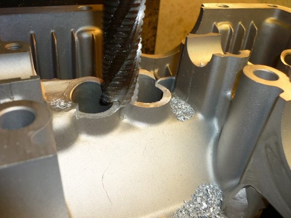

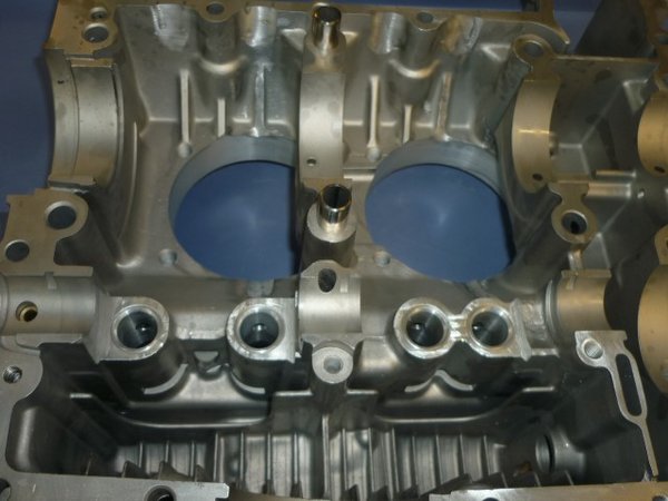

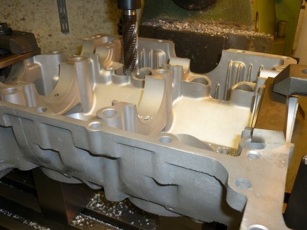

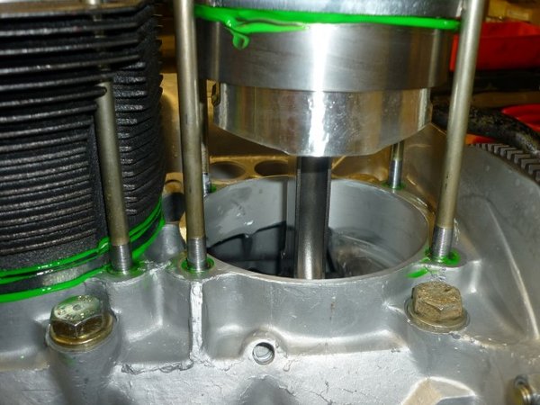

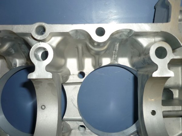

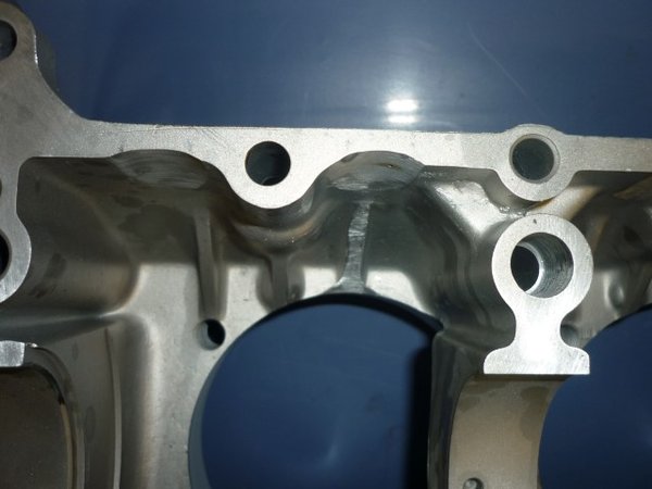

Um eine Revision zu erleichtern, wurde der Block entgegen dem üblichen Vorgehen dieses Mal nur mit Curil K2 gedichtet.
Es läßt sich erheblich besser wieder entfernen

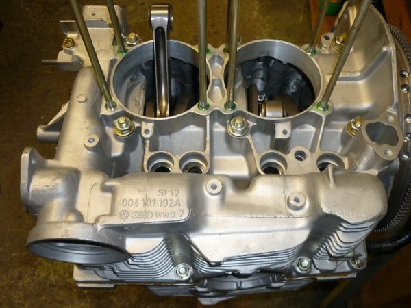

Dieser "Dreiliddamoda" ist insgesammt gut 20mm breiter, als ein Serien Typ4-Motor.
Der Grund sind die relativ langen Pleuel in Kombination mit der 86mm Kurbelwelle.
Man könnte sicherlich Kolben mit einer noch geringeren Kompressionshöhe wählen, jedoch liegt dann der Ölabstreifring über dem Pleuelbolzen
Das lässt sich nicht nur sehr bescheiden montieren, der Ölabstreifring wird dann auch nicht mehr sauber geführt.
Gut, hier sind es also 11mm pro Seite mehr.

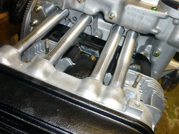

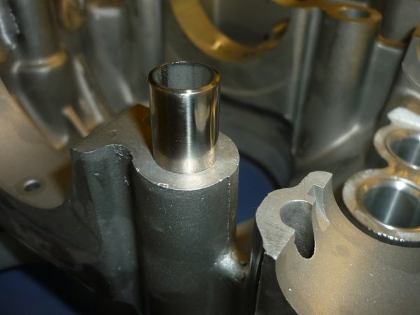

Die Stößelstangen wurden aus überlangen Alu HD in 9,6mm angefertigt. Die Stößelschutzrohre sind Alu-Billet und 13mm länger als Serie.
Die Zylinderunterverblechung wurde etwas nachgebogen.

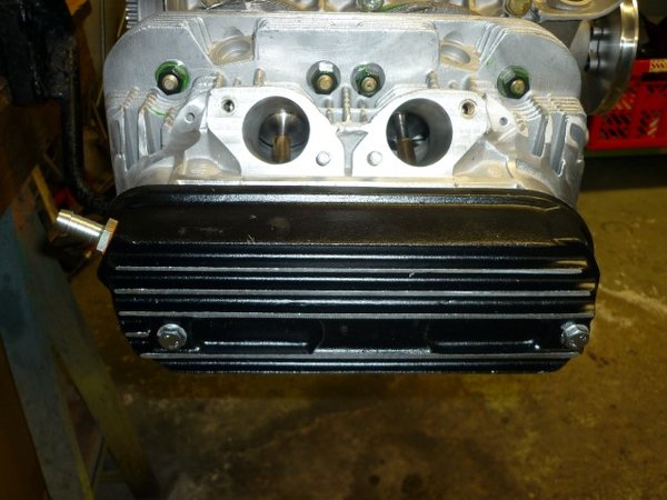

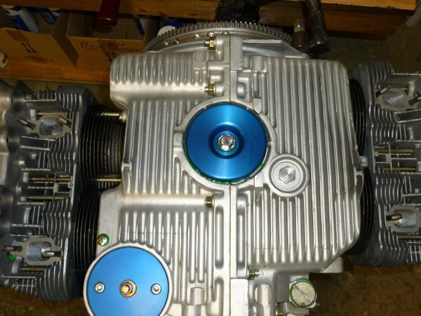

Die Aluventildeckel mit großer Entlüftung M18x1,5 sind montiert.

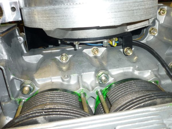

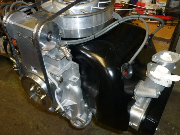

Zur Kühlung kommt das liegende ORRATECH-Gebläse zum Einsatz.
Hier ein Blick von der Seite. Es zeigt die Mittelbefestigung

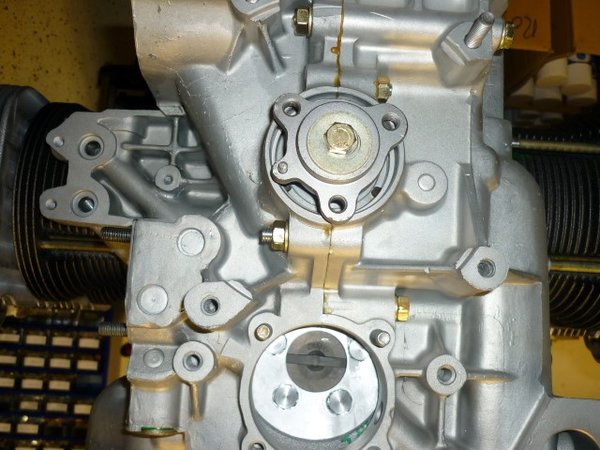

Eine Detailaufnahme des ungekürtzten Öldomes
Das System ist bei der Entwicklung schon für größere Motoren gedacht.
22mm mehr Baubraite bringen es aber auch an den Rand der Möglichkeiten.
Aber es passt. Tunen bedeutet abstimmen, also müssen auch bei der Montage des Gebläses einige Kleinigkeiten bearbeitet werden.
In diesem Fall passt das Gebläsesystem ohne Änderungen. Es ist relativ flexibel und mach auch Baubreitenänderungen gut mit.
Und hier sieht man auch, den Trick. Das Gebläse macht ohne Änderungen Motorbreiten bis plus 6mm pro Seite problemlos mit.

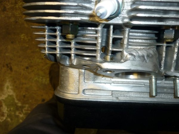

Bei diesem Monster mussten die Köpfe jedoch etwas bearbeitet werden.
Das ist in diesem Bereich nicht Krigsentscheidend

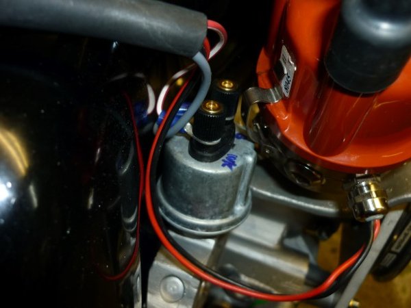

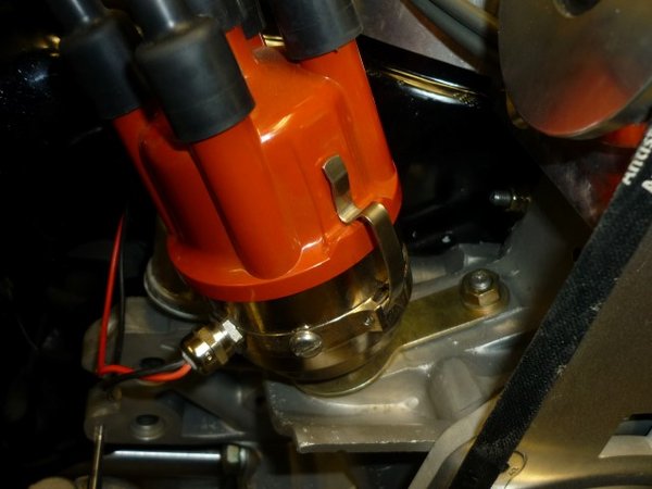

Der Zündverteiler 1-2-3 Ignition wird montiert
Die Zündkabel für die Zylinder 1 und 2 verlaufen durch die dafür vorgesehene großzügige Kabeldurchführung

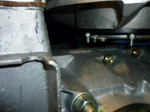

Bei den meisten Porschegebläsesystemen wird es bei der Montage eines Öldruckgebers eng.
Dises Problem wurde bei dem neuen liegendem System berücksichtigt.
Eng ist es immernoch, aber rundum ausreichen Platz ohne etwas verbiegen zu müssen. Alles in allem ist die Montage des Gebläsessystemes auch bei diesem extrem breiten Motor ohne große
Probleme abgelaufen. Kein schnibbeln am GfK, kein Schneiden und laminieren...

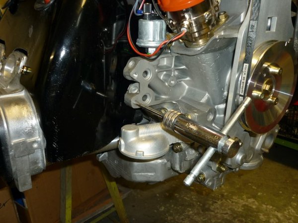

An Stelle des originalen Typ4-Ölkühlers kommt hier ein Blockthermostat.
Die langen M6-Stehbolzen wurden entfernt. Vor der Montage des Blockthermostates ist es sinnig, die Gewinde im Motorgehäuse
nach zu schneiden. Die neuen M6-Imbuschrauben lassen sich dann leichter einschrauben.

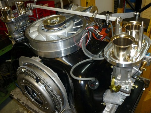

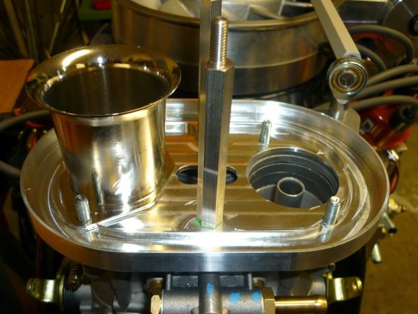

Nun sind die Vergaser an der Reihe.
Es kommen Weber Doppelvergaser 48IDF7OS (ORRATECH-Sport-Edition) zum Einsatz.
Als Ansaugrohre müssen bearbeitete kurze CSP-Saugrohre herhalten.

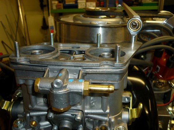

Das Gasgestänge ist ein Crossbar, welches bei der Verwendung mit dem liegenden Gebläse etwas höher gesetzt wird.
Aus den Vergasern werden die Edelstalplatten für das Crossbar, die massiven Billet-Alugrundträger der Luftfilter und die Ansaugtrompeten montiert.
Das System ist extra niedrig gehalten, um mit Hilfe von verschieden langen Ansaugtrompeten und Luftfiltern den Motor abstimmen zu können, ohne
Platzprobleme im Motorraum zu bekommen.
Montierte Vergaseranlage mit Gasgestänge Nun ist der Motor fast fertig zum Einbau in den Motorraum.
Da es ja ein Sportwagen werden soll, und der Ein- und Ausbau von verschiedenen Motoren so einfach wie möglich sein soll,
wurde im Motorraum etwas Platz geschaffen.
Der "Dreilidda" ist eben etwas größer. Genauer gesagt 22mm breiter und mit montierten Aluventildeckeln sogar 42mm größer,
als eine 2,0L Typ4 mit Stahldeckeln.
Der Motorraum musste an den Endspitzen also etwas Federn lassen.

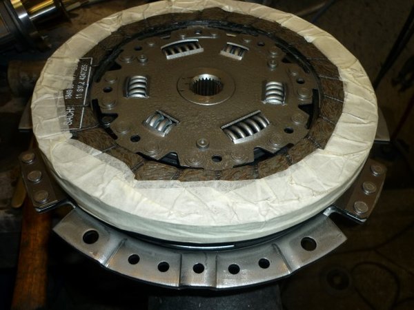

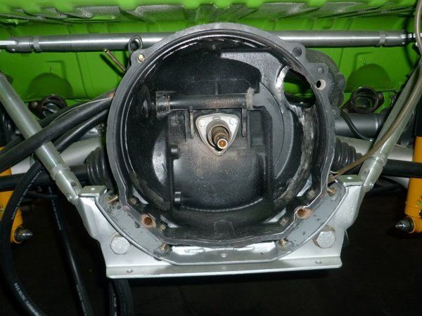

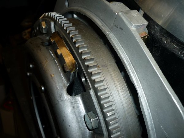

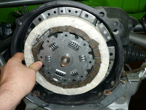

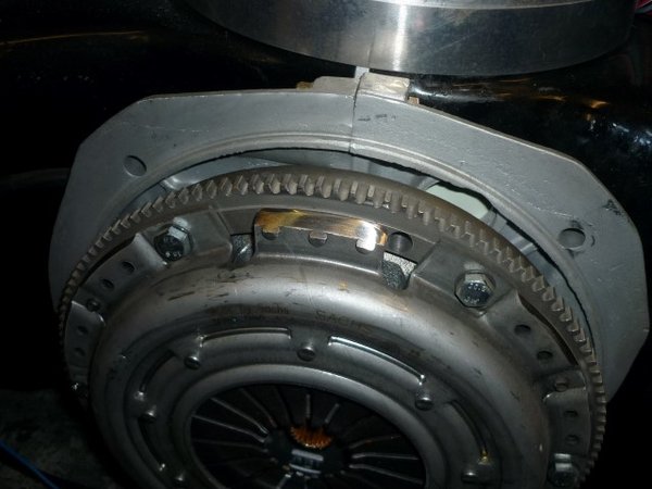

Als Kupplung kommt eine verstärktes 228mm Bussystem zum Einsatz.
Um es montieren zu können, muss u.a. die Getriebeglocke bearbeitet werden.
Es hat sich bewährt, zuerst die Druckplatte mit der Mitnehmerscheibe (Kupplungsscheibe) mittes Tape zu verbinden und auf die
Getriebewelle zu stecken.

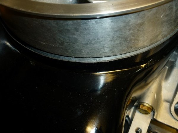

Die Getriebeglocke ist lackiert. Mit leichtem Druck und Drehbewegungen kann man nun sehr schön sehen, wo ausgeschliffen werden muss.
Auch die Druckplatte muss beigeschliffen werden.
Es ist eigentlich offensichtlich, wo hier Material weichen muss.

Nun ist es also so weit. ...der finale Zusammenbau.
Nach dem im Motorraum etwas mehr Platz geschaffen wurde....
.....und auch das Getriebe nachbearbeitet wurde, flutschte der Motor erheblich besser rein.
Hier muss man vielleicht erwähnen, daß nicht alle Getriebegehäuse so massiv ausgearbeitet werden müssen, wie in diesem Fall um ein 228mm Kupplungssystem
einbauen zu können. Die Getriebe haben sich wärend der Produktionszeit immer wieder etwas im Guss geändert. Je nach dem welches man erwischt hat, sind die Nacharbeiten
eben größer oder kleiner.
Um den Einbau des Motors zu erleichtern, hat es sich auch bewährt, die Verzahnung, der neuen Kupplungsscheibe mit einer kleinen Dreikantfeile etwas an zu fasen und schön zu entgraten.
Die Getriebehauptwelle hat dann etwas Kupferfett bekommen und so flutschte der Motor mit der Kupplung erheblich leichter ins Getriebe
Hier noch einmal die bearbeitete Getriebeglocke. Sie wurde absichtlich silber lackiert, damit man auf den Fotos die bearbeiteten Stellen besser erkennt. So, nun aber den Motor rein... Hier sieht man die Notwendigkeit der Motorraumbearbeitung recht deutlich. Auch wenn sich einige Käferbesitzer immer wieder sträuben Wartungsfenster in die Radhäuser zu schneiden, wenn Volkswagen jemals den Käfer mit
Doppelvergaseranlage angeboten hätte, dann wären solche Löcher in den Seitenteilen werksseitig gewesen, die dann mit Wartungsklappen verschlossen würden.
Fast jeder Käferpilot hätte dieses "featcher" auf der Zubehörliste gern mit angekreuzt und jede Werkstatt hätte einen Aufpreis für die Wartung der Vergaser und Zündkerzen verlangt, wenn der Wagen diese
Öffnungen nicht gehabt hätte.
Solche Vergaseransicht bekommt man nur, wenn man Wartungsfenster hat, oder eben beim Neukauf, als man sie aus der Verpackung genommen hat
Die Abgasanlage ist montiert. Bei 22mm mehr Baubreite, muss man die Krümmerrohre schon sehr massiv dazu überreden, auf den Endtopf zu schlüpfen
Wenn etwas mehr Zeit gewesen wäre, dann hätte ich geänderte Krümmerrohre montiert.
Leider ist dem nicht so. Man verschätzt sich ja immer mit dem Zeitplan, also mussten hier zwei große Schraubzwingen, die Krümmerrohre auf Maß bringen um den Topf aufstecken zu können. Wie dem auch sei, schlußendlich ist alles drin. Dreilidda im Heck. Zur Zeit sind noch kurze Saugrohre, 85mm Luftfiltergehäuse und 50mm Ansaugtrompeten verbaut. Auf dem folgenden Bild sieht man das Crossbar-Gasgestänge, welches auf Abstand montiert wurde um mehr Freigang für den Keilriemen zu haben. So, die Komponenten sind verbaut. Alle Kabel angeschlossen. Der externe Ölkühler ist noch nicht angeklemmt, sondern der Motor hatte für die Erstinbetriebnahme nur eine Kurzschlußbrücke.
Dies garantiert, daß der Motor sofort Öldruck hat, und nicht erst den großen Ölkreislauf füllen musste.

Motorhaube, Abschlußblech, Kupplungszug, Kofferraumhaube, Öldruck- und Thermofühler, Batteriebefestigung usw usw.
