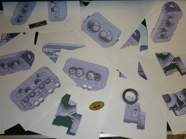

Kanalforschung
Beginnend mit der Kanalforschung und Brennraumgestalltung musste erst einmal eine Datenflut ausgewertet werden.
Es galt fundiert zu annalysieren, warum funktioniert ein Motor so gut, ein anderer wieder weniger gut.
Es mussten reproduzierbare Daten in Zahlen und Tabellen gepresst werden, damit auch eine saubere Berechnung erfolgen konnte.
Bis endlich die ersten Entwürfe gezeichnet werden konnten.

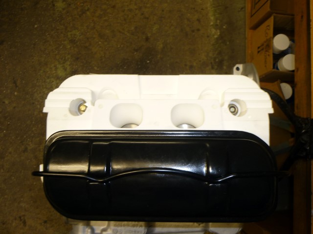

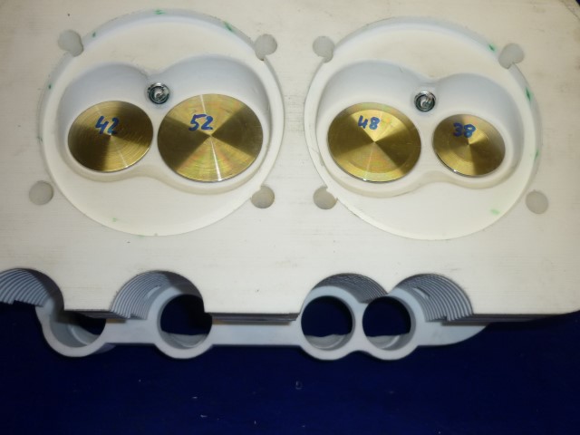

jetzt wurde es handfest :D
Im 3D-Print wurde ein Prototype hergestellt.
In diesem Stadium war es nicht unwichtig, ein Bauteil in der Hand zu haben, welches allen Berechnungen entsprach.
Denn auch in großen Konzernen werden nach allen Berechnungen und Planungen zuerst Dummies oder eben Prototypen angefertigt
um mögliche kleine Unachtsamkeiten vor dem Serienstart beheben zu können.
In unserem Fall hatten wir sehr positive Eindrücke. Ganz kleine Korekturen im Bereich der Kipphebelgeometrie und der
Montagefreundlichkeit galt es zu korrigieren.
Aber auch Kühlpotential konnte mit diesem "Plaste-Klumpen" gefunden werden. :lol:
Jetzt konnten die Ventile platznehmen
Kurze 52mm Einlassventile, so wie 42mm Auslassventile wurden angefertigt und montiert.
Die so vorbereiteten "weissen Riesen" traten erneut den Weg zur Fließbank an.
Fortsetzung folgt...

Re: Köpfe P300SF270Typ4
Zum Einsatz kommen hier
sehr große 52mm Einlassventile.
Nach mehreren Vergleichsmessungen auf der Fließbank haben sich die 52mm Ventile
deutlich hervor getan.
Der Kanal fließt mit knapp 290cfm mächtig und übertrifft alle Erwartungen und Vergleichsmessungen.
Bei 16mm Ventilhub strömen noch fette 265cfm
Der Auslass ist mit einem 42mm Ventil nicht weniger gut bestückt.
auf diesem Bild wird deutlich, wie groß die Köpfe wirklich sind. Die nicht gerade schwachbrüstigen 48/38er Ventile wirken
hier schon fast klein ;-)

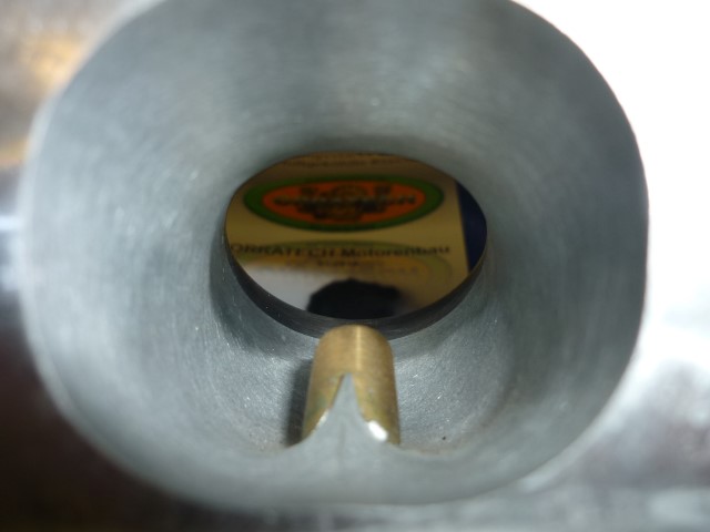

und obwohl die montierten 52/42er Ventile den Brennraum schon gut füllen, bleibt ausreichen Abstand und
ein für die sehr guten Fließwerte wichtiger Ringspalt
Die Bilder zeigen einen Brennraum für eine 103mm Bohrung
Wir haben mehrere Versionen geplant.
Ventilbestückungen von 50/42, 52/42 und 52/44 sind angedacht.
Die Werte im Detail:

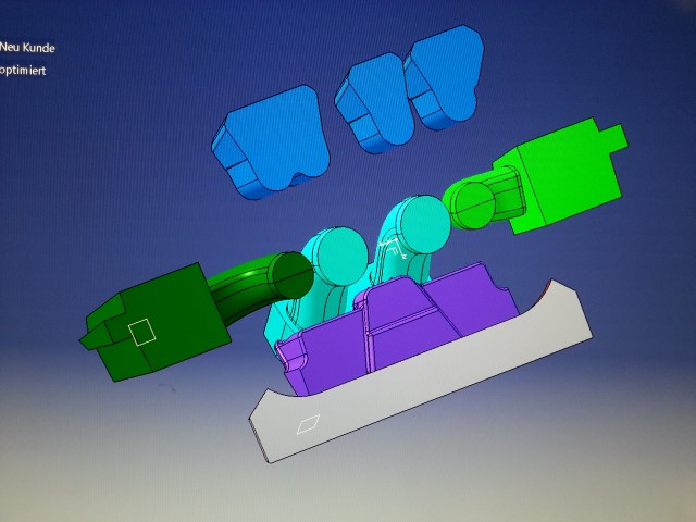

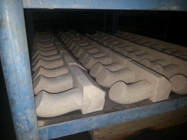

Formenkonstruktion
Formenkonstruktion
Kernkonstruktionen
Kernkonstruktionen
Kanalkerne
Kanalkerne
Kanalkerne
Kanalkerne

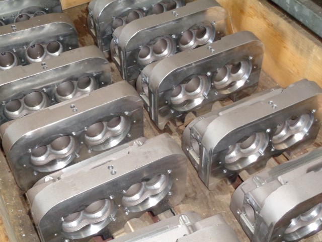

Es wurde gegossen
Erste gegossene Rohteile
Brennraumseite
Brennraumseite

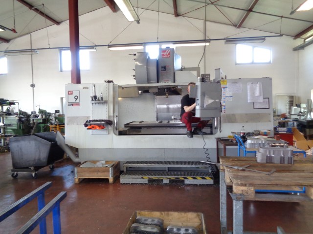

Bearbeitung
Die sehr gut gegossenen Rohlinge bekommen ihre Bearbeitung.
Die Stößelschutzrohre sitzen unter 4° im Kopf mit einem Durchmesser von 31,7mm
Stößelschutzrohrbohrungen auf Endmaß 31,7mm
Die Auflagen der Kipphebelbrücken haben 3,5°
Kipphebelbrückenauflagen
Große Planfläche für Auspuffflansche mit 4-Punkt-Befestigung
Auspuffflansche
Auspuffflansche
Wieder eine neue Aufspannung zum planen der Ansaugseite
Ansaugseite
Ansaugseite
viele und große Durchlässe für die Kühlluft nach unten
Durchbrüche
Durchbrüche

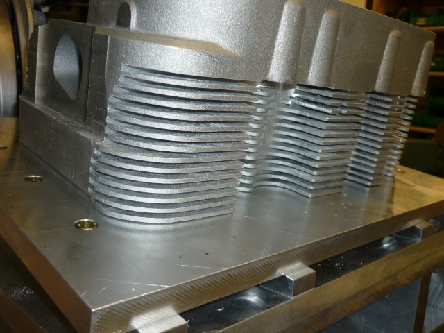

Wie eingangs erwähnt, verfügen die Köpfe über 48% mehr Kühlfläche, als die Serienköpfe.
Leistung ist in erster Linie auch Wärmeenergie, und die will eben bewältigt werden, ohne Wärmeverzug
und ohne das sich die Sitzringe der Ventile lockern.
Die neuen Köpfe haben also insgesammt 14 Kühlrippen
Auch um die Auslasskanäle und unter den Köpfen sind Kühlrippenpakete.
Lange Kühlrippen an den Stößelschutzrohren
Kühlrippen auf den Auslässen
Durchlässe von oben nach unten
Kühlpakete unten
Kühlpakete unten

Nachdem die ersten Exemplare einzeln konventionell hergestellt wurden
startete im Mai endlich die Serienfertigung.
Hier einige Bilder
Kistenweise Köpfe
Kistenweise Köpfe
vorbearbeitet
vorbearbeitet
Programmieren für die neue Aufspannung
universal Auslassflansch
