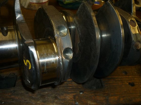

Umgeschweißte Kurbelwelle
Schon an der Farbe des Metalles lassen sich die unterschiedlichen Materialien erkennen.
Eine Härteprüfung bestätigte dies.

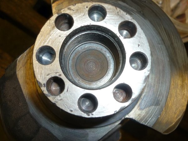

Pfusch an den Stiftlöchern
Wenn eine Kurbelwelle so ausgeleiert ist, dann gehört sie in den Ofen, nicht auf die Richtbank (es sein denn zum hinrichten)

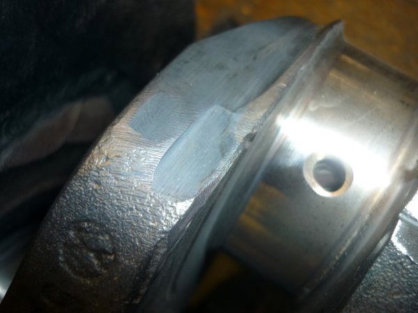

Schlecht geschweißt und schlecht geschliffen
Muss so etwas sein?
Kein noch so günstiger Preis rechtfertigt so schlechte Qualität
