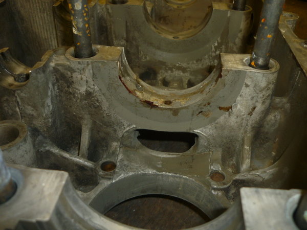

Nun, man könnte ja auch leicht eingetrümmerte Lagersitze mit ein wenig Dichtmittel, oder Kleber kurieren...
Kleber oder Dichtmittel vollflächig unter dem Mittellager

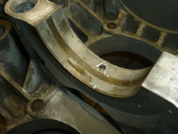

Die Lagergasse war eben leicht eingelaufen, was soll man ( als Pfuscher) da tun?
Gleichmäßig verteilt und doch "unhaltbar"

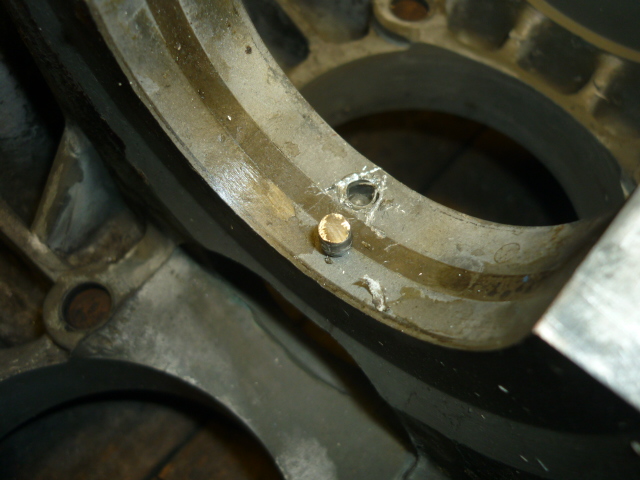

Weil anscheinend ein Lagerstift abhanden gekommen ist, oder der serienmäßige Steift nicht mehr passte, wurde hier ein 5mm Rundeisen auf Länge geflext und gleich mit eingeklebt. :roll:
Geflexter Lagerstift

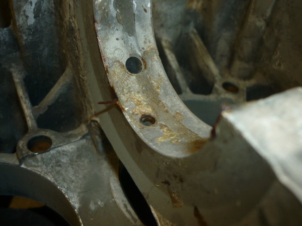

Viel hilft "nicht" viel
Das es Vorsatz war, die Lagersitze so reparieren zu wollen und nicht Unwissenheit beim Umgang mit dem Dichtmittel zeigt die Tatsache, dass für die Gehäusedichtflächen ein gänzlich anderes Dichtmittel verwendet wurde.
Hier kam ebenfalls untauchliches Silikondichtmittel in schwarz zum Einsatz.
So etwas hat bei axialgeteilten Gehäusen nichts zu suchen :!:

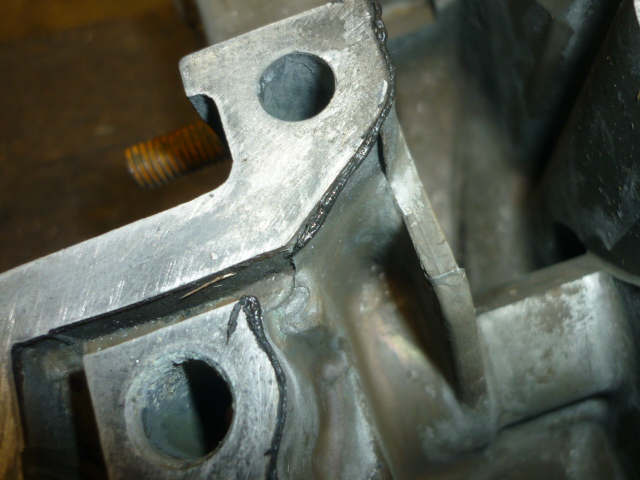

Silikondichtmittelhaut

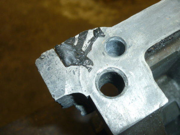

Silikonwürste und Popel überall
Das Gehäuse wurde und grob gereinigt zur weiteren Bearbeitung übergeben.
Man kann sich vorstellen, wie viel Silikonpopel vor der Reinigung überall waren.
