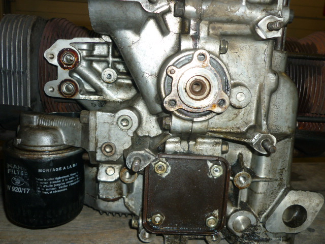

Der Motor wurde ganz offensichtlich schon mal in Amiland revidiert.
Es waren mehrere Verschlußstopfen gezogen und mit Gewindeeinsätzen verschlossen worden
U.a. war auch eine billige Typ1-Ölpumpe verbaut.

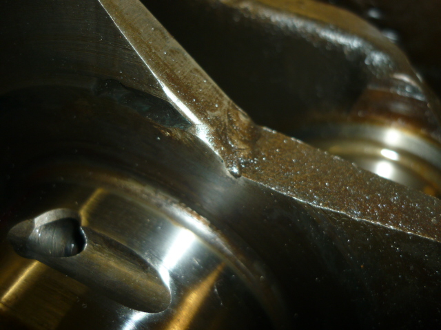

Als Kurbelwelle drehte sich eine mit Gegengewichten verschweiße Originalwelle, welche aufs 1. Untermaß geschliffen wurde.
Sie hat leider schon wieder Einlaufspuren.

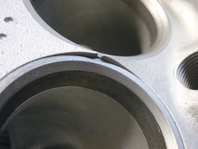

Die originalen 3-Punkt Zylinderköpfe hatten größere Ventile, als original. Leider wurde der Einlasskanal nicht entsprechend geweitet oder auch nur geglättet.
Die Köpfe waren, wir zu erwarten war, gerissen. Zwischen den Ventilsitzringen pellte sich schon das Aluminium hoch.

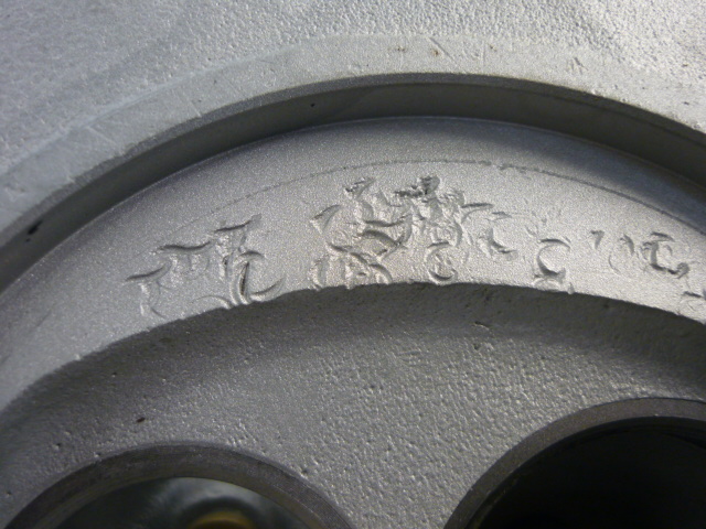

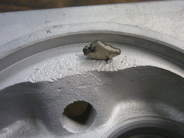

So wie es aussieht, hat der Motor auch mal ein paar Eisenstücke zu fressen bekommen.
Im Zylinderkopf waren tiefe Einschläge sichtbar und in einem Brennraum steckte sogar noch ein Eisensplitter.
Am Eisensplitter haftet der Magnet

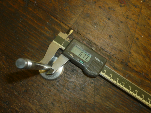

Bei genauerer Betrachtung fiel auf, daß ein Einlassventil unten einen sehr dünnen Schaft hatte.
Auf Grund der porigen Oberfläche schien es zunächst so, als wäre dort einfach Material weggerostet.
Nach dem Glasmehlstrahlen, zeigte sich das volle Ausmaß.

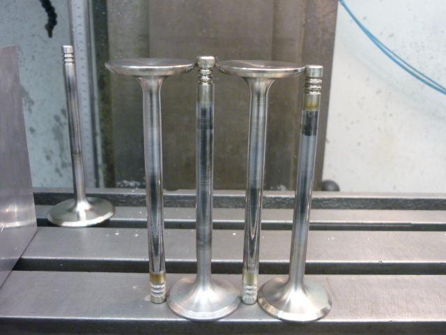

Beim ausmessen der Ventillänge kamen merkwürdige Maße heraus.
Unübliche Länge ????
Beim aneinanderstellen der Ventile wurde klar, was geschehen war.
Ein Alslassventil hatte geglüht und sich mehr als 2,5mm gelängt.
Das War knapp.
Wäre das Ventil gerissen, dann hätte es richtig Bruch gegeben.
