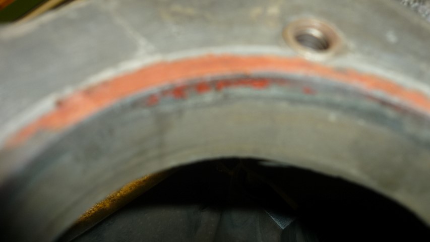

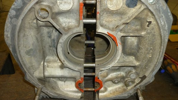

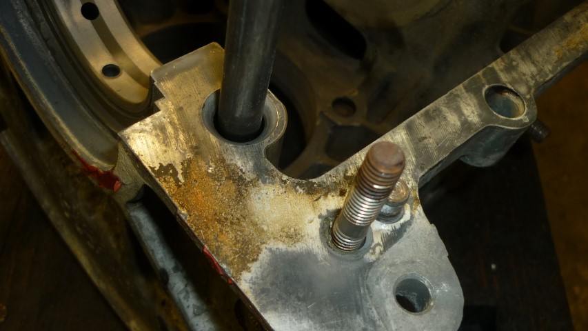

Aussen angefangen zeigte sich, daß hier schon mal mit rotem Silikondichtmittel gepfuscht wurde. Gut, das kann ggf auch im eingebauten Zustand mal gemacht worden sein.
Silikondichtmittel hinterm Schwungrad ist ohne Ausbau des Motors nicht möglich.
Hier muss der Motor schon mal ausgebaut worden sein.
Warum baut man einen Motor aus einem Wagen aus, der nur 25.000Km gelaufen hat?
Eine verschlissene Kupplung kann es nicht gewesen sein, also wird in der Zwischenzeit jemand den ölenden Motor aus dem Wagen ausgebaut haben und hatte versucht ihn abzudichten.
OK, die Aussage, der Wagen hätte erst 25.000Km gelaufen sein in Top Zustand und der Motor hätte den Wagen nie verlassen ist schon mal wiederlegt.
Weiter auf der Suche nach der Warheit.....

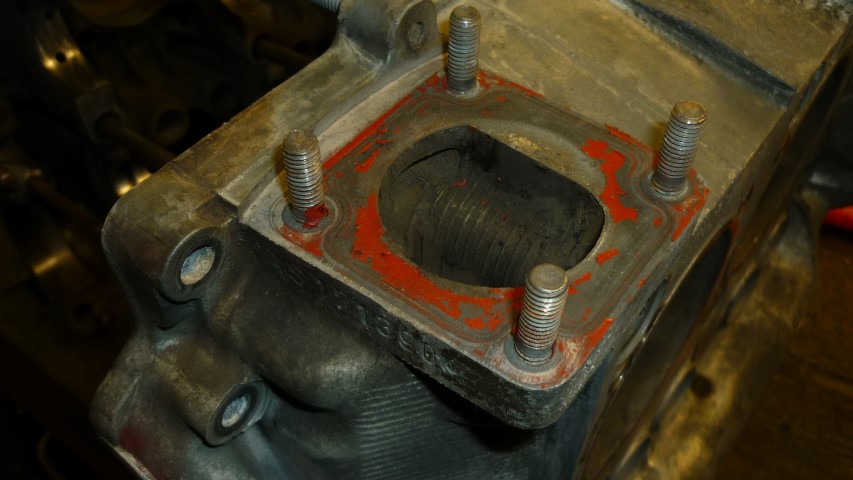

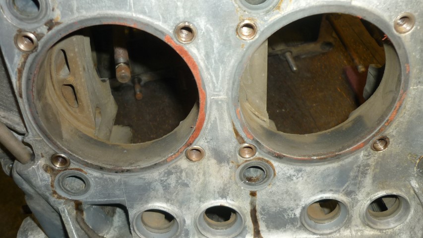

Die roten Silikondichtreste befinden sich jedoch auch unter den Zylindern und in der Zylindergrundbohrung.
So etwas gab es Werksseitig nie, also mussten die Zylinder schon mal ab gewesen sein.
Der Motor wurde ganz offensichtlich schon einmal mindestens teilzerlegt.

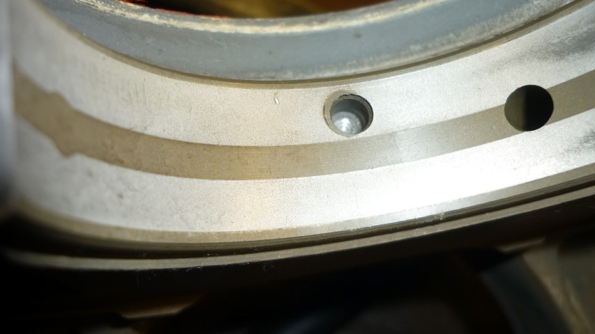

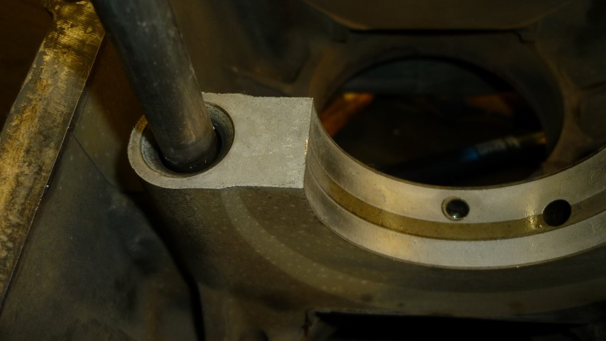

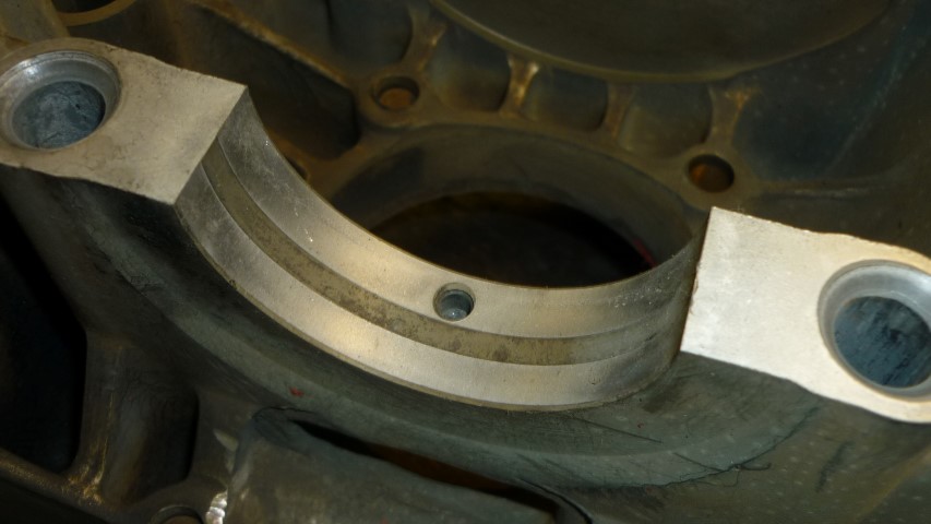

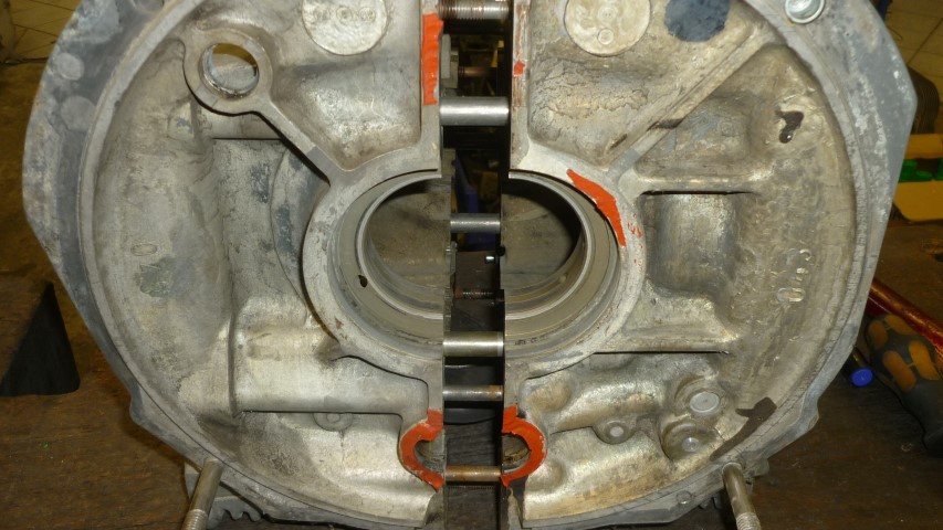

Das Mittellager hatte sich in den Lagerstuhl eingearbeitet. Zwei verschiedene Dichtmittelreste zeugten von der Zerlegung in der Vergangenheit.
Leicht eingearbeitetes Bundlager und ein ausgerissener Lagerstift zeugen von einem bewegten aber vor allem langen Leben.
25.000Km Laufleistung schaffen das nicht. Es werden mindesten 125.000Km oder noch mehr gewesen sein.
Der Motor wurde ohne zweifel schon mindesten einmal komplett zerlegt.
