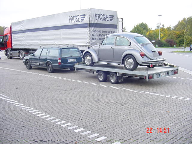

So fing alles an.
In einer Altonaer Tiefgarage wurde mir dieses Fz. ein 85 Jubi für ein Essen angedreht
Ich habe ihn mitgenommen. In den Norden.

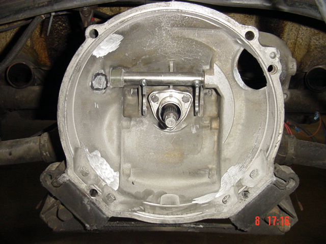

Das Getriebe wurde auf eine Große Schwungmasse 228mm vorbereitet.
Bild 012.jpg (149.41 KiB) 21339 mal betrachtet

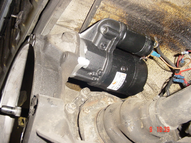

ein Anlasser vom Automatik verbaut.
Bild 014.jpg (152.13 KiB) 21339 mal betrachtet

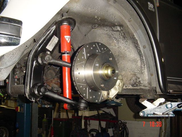

er bekam ne neue Bremse vorne und hinten,
Bild 1020.jpg (138.59 KiB) 21339 mal betrachtet

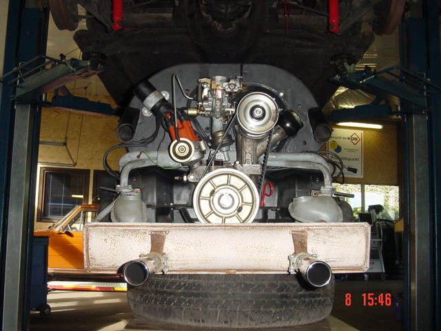

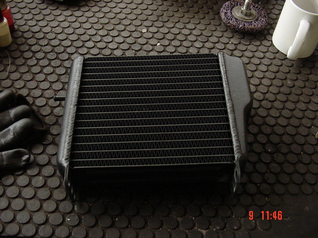

Ja für die Kühlung mußte auch was gemacht werden.
Bild 016.jpg (147.45 KiB) 21338 mal betrachtet

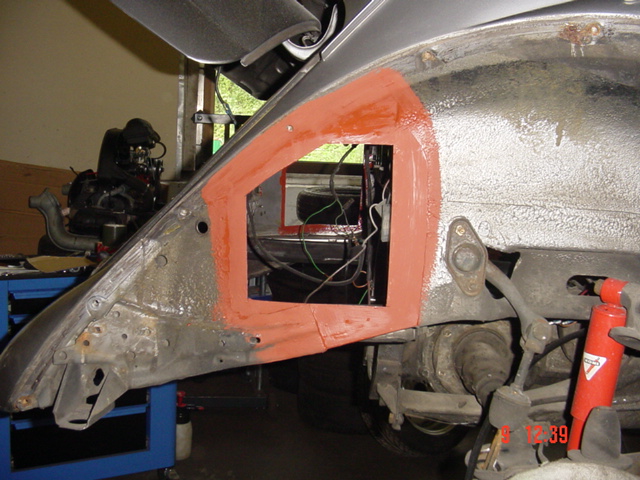

Große Löcher für die Vergaser wurden hergestellt.
Bild 021.jpg (152.58 KiB) 21338 mal betrachtet

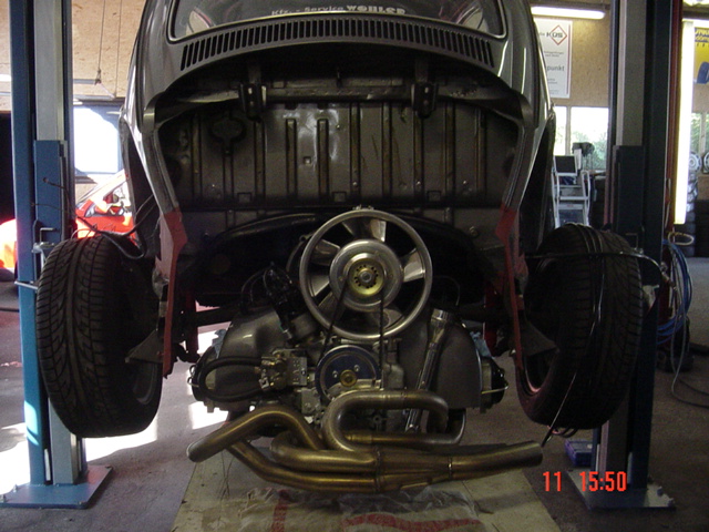

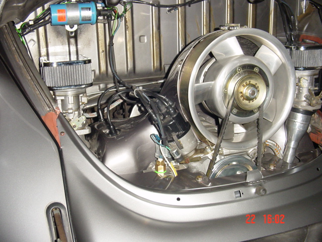

Da ist er der schöne Typ 4
Bild 023.jpg (150.29 KiB) 21338 mal betrachtet

Na gut:
Motordaten: 2,1LP130 ORRATECH-Motor
Bohrung/Hub: 95,5 x 71 ( Harley-Davidson-Mahle Kolben in aufgebohrten KS-Zylindern)
Köpfe: 1,8"S" mit 41/34er Ventilen. Verdichtung 9,0:1
Drehmomentnocke, Vergaser: Weber 44 IDF71 OS, Abgasanlage: AH1-Fächer, Wohler-Eigenbauschlange mit 2 ORRATECH-Töpfen.
ORRATECH-Gebläse mit Porsche 911 2,7L-Flügel (ein polierter Fünfer)
Getriebe: AT-Getriebe im Pendelgehäuse (Fahnders-Langes)
