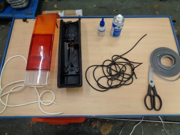

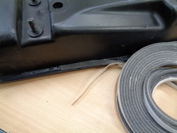

Man benötigt:
Schaumstoff-Fenterdichtung in Breite 8mm und Stärke 3mm selbstklebend schwarz, o. grau

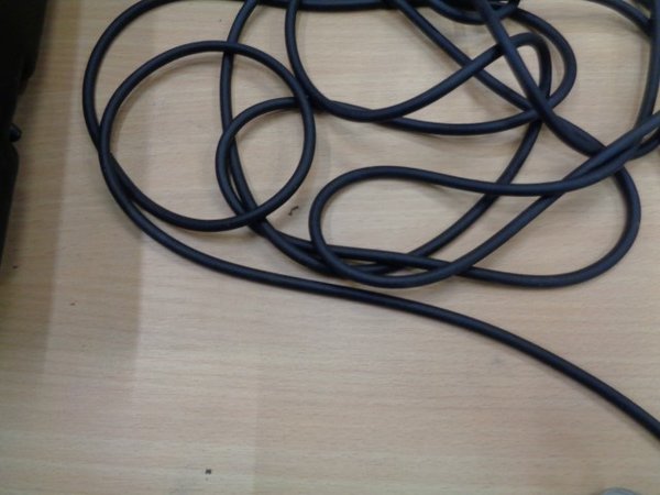

EPDM Rundschnur in 4mm schwarz
Sekundenkleber
Aktivator für Sekundenkleber
Ketten-Sprühfett
Schere
Sieh Bild 1
Los geht es:

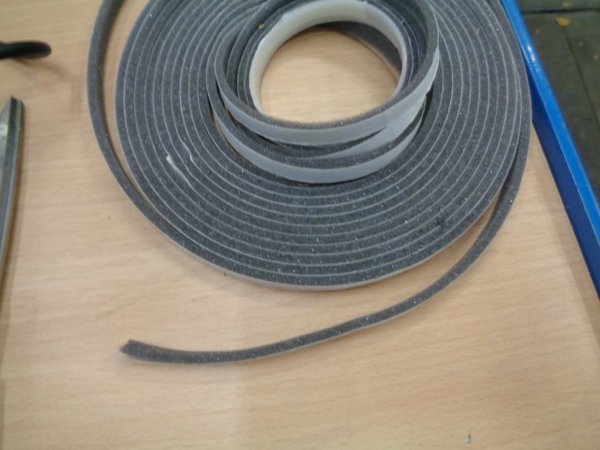

Die Schaumstoffdichtung kommt in zwei Lagen in die Nut des Lampengehäuses, welches zur Karosserie zeigt.
Siehe Bild 2

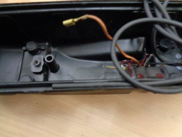

Die Rundschnur in schwarz wird in die Rille des Leuchtengehäuses gedrückt.
Siehe Bild 3
Im Bereich des Blinkers an der Seite hat das Gehäuse keine Nut. Hier wird die schwarze Rundschnur mit ein paar Tropfen Sekundenkleber fixiert. Der Aktivator macht aus dem Sekundenkleber wirklich eine 2-3 Sekundenaktion.
Es macht Sinn, wenn man sich zuvor ansieht, wo das Blinkerglas zum schwarzen Lampengehäuse anliegt.

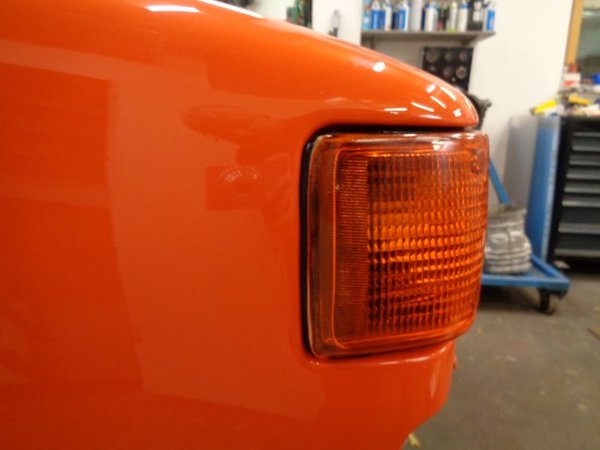

Die schwarze Rundschnur dichtet die Steuscheibe gegen das Gehäuse und am Blinker aussen zusätzlich zur Karosserie ab. Da die Rundschnur nun schwarz und nicht mehr weiss ist, fällt sie nicht unangenehm auf.

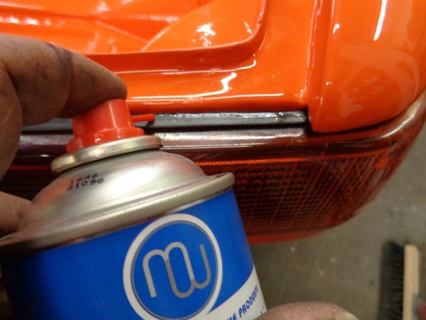

Nun kommt noch ein wichtiger Schritt. Die Schaumstoffdichtung könnte sich mit Wasser vollsaugen. Sie würde dann langsam Wasser nach innen abgeben und schlußendlich auch verrotten.
Hier kommt nun das Kettenfett zu Einsatz. Das Sprühfett aus der Dose ist sehr dünnflüssig. Es wird in den kleinen Spalt gesprüht. Der Schaumstoff saugt sich damit voll. Die flüchtigen Bestandteile des Fettes verdunsten und das Sprühfett wir so klebrig, wie man es von Kettenfett kennt. Den Vorgang wiederholt man, bis der Schaumstoff gesättigt ist.
Siehe Bild
Wo Fett ist, kann kein Wasser sein

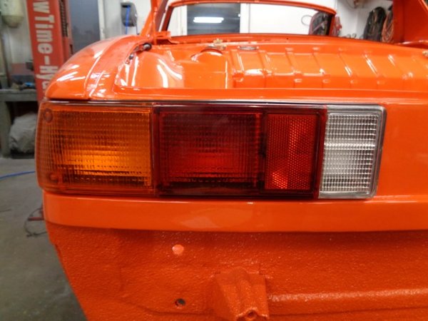

Die Heckleuchten sind nun Wasserdicht montiert.
