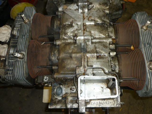

Uns so kam der Brocken zu uns:

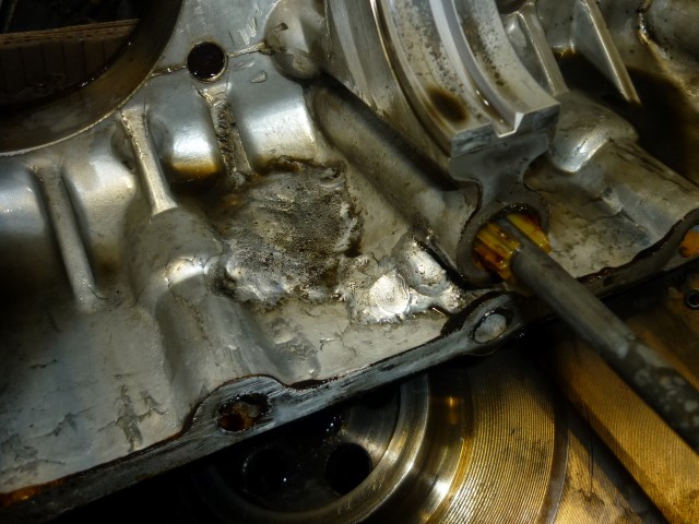

Der Motor muss eine Vorgeschichte gehabt haben.

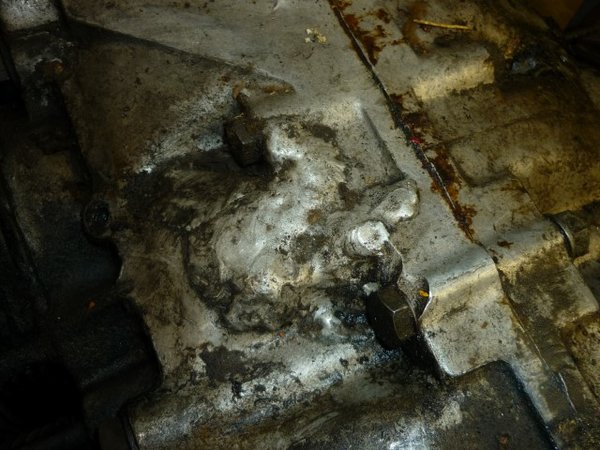

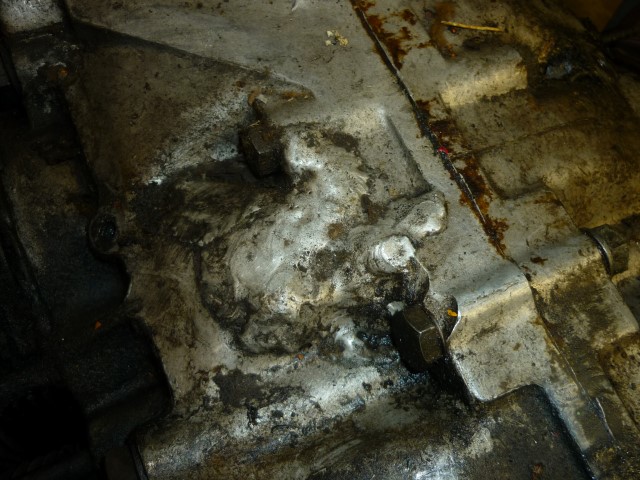

Hier war mal ein Loch im Motorgehäuse. Sicherlich stmmt es von einem Pleuelabriss. Es wurde seeeehr großzügig wieder zu geschweißt.

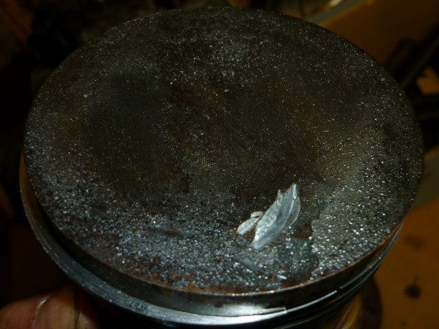

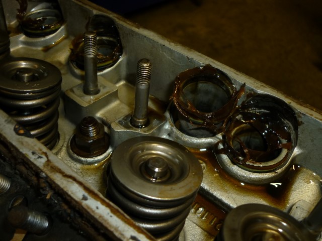

Das Gehäuse ist und war also Schrott. Die Zylinderköpfe wurden unfachgerecht instand gesetzt. Ein Sitzring ist raus. Dre Brennraum hat Abschmelzungen. Ventile sind krum.
Die Kurbelwelle ist auf Untermaß geschliffen und schon wieder riefig.

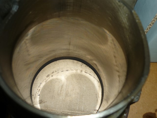

Kolben und Zylinder sind defekt.

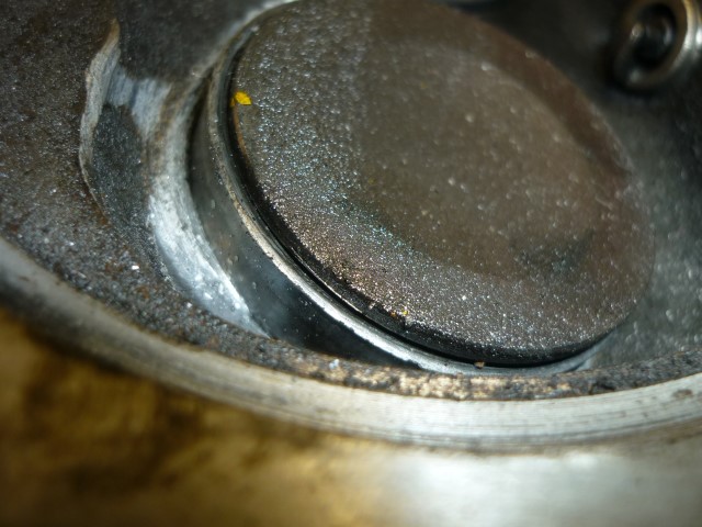

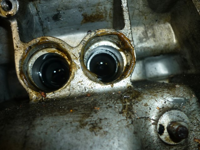

Es wurde eine Sportnockenwelle verbaut. Leider mit originalen Stößeln.
Das konnte nicht lange gut gehen. ca. 8 tKm hat der Spass gehalten. Die Stößel sind eingetrümmert.

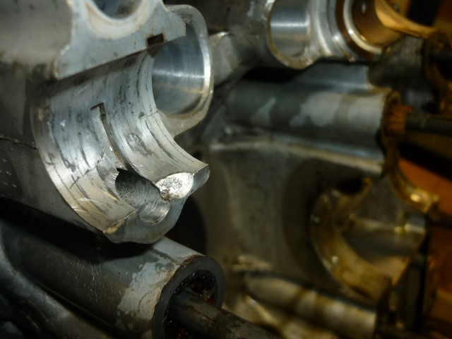

Dieser Motorblock hat so gut wie keine unbeschädigten Teile. Er ist nicht einmal zur Altteilverwertung brauchbar.

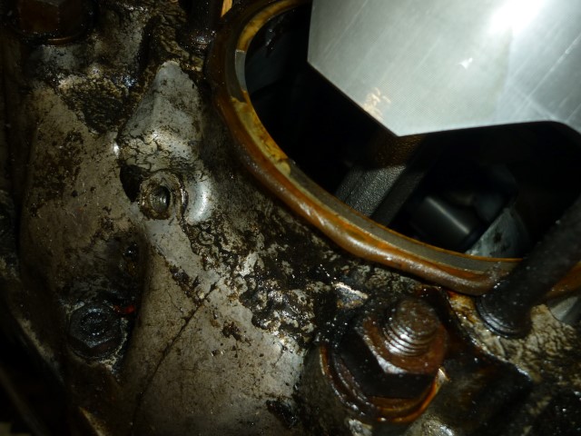

Das Motorgehäuse ist gebrochen, es ist krumm, die Zylinderauflagen sind eingetrümmert. Die NW-Lagergasse defekt.

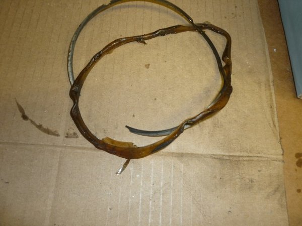

Das ganze Kunstwerk wurde mit transparentem Silikon zusammen geklebt. Da, wo der Motor immer noch undicht war, wurde mit Epoxidharz gespachtelt.
