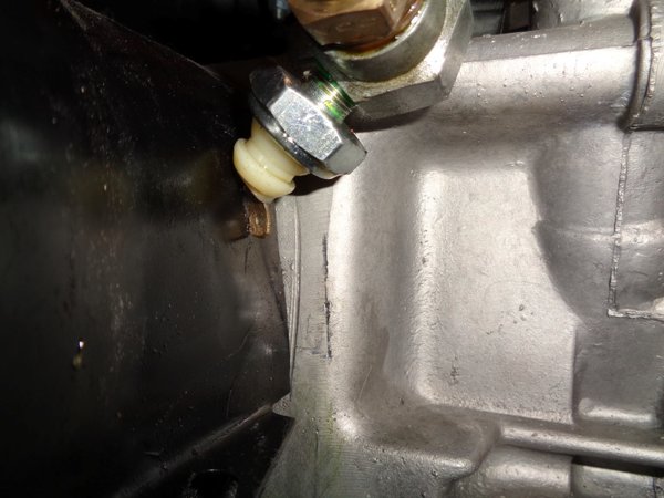

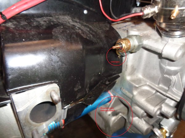

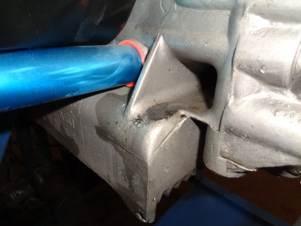

Das Öl ist über die undichte Verschraubung nach und nach raus gedrückt worden
Keines Bauteil....großer Schaden Der Motor wurde schlicht und ergreifend fast schon mutwillig getötet.
Das Öl siffte hier raus bis der Ölsumpf leer war.

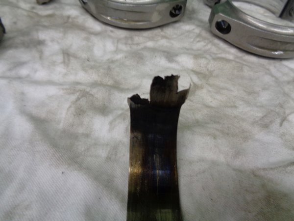

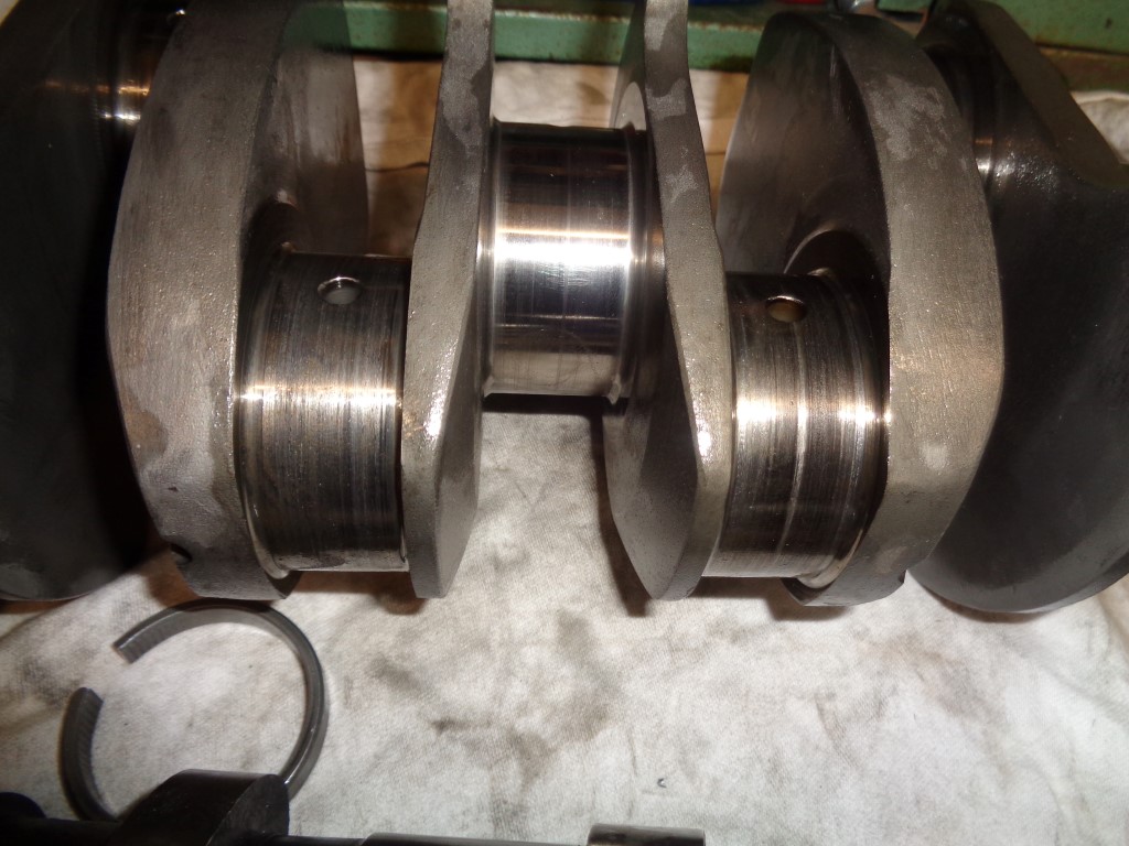

Nun gab es keinen Öldruck mehr und die Kurbelwelle ist trocken gelaufen.
Der Motor ist natürlich komplett überhitzt.

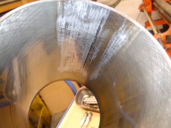

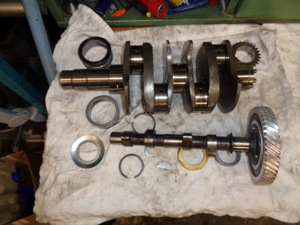

Das Pleuel hat gefressen und die Pleuellagerschalen heraus geschmolzen

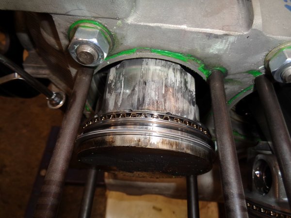

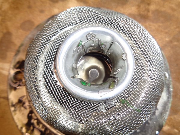

Fast alle drehenden Teile haben etwas von den Spänen abbekommen.
Kolben haben sich am Zylinder aufgerieben, Ein Stößel hat einen Span eingeklemmt und die Nockenwelle beschädigt.

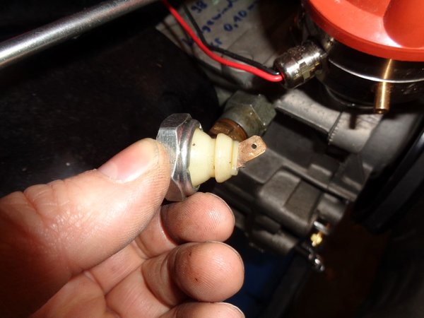

Ein funktionierender Öldruckschalter ist lebenswichtig für den Motor.
Der Ölmangel wäre sofort aufgefallen und wenn der Motor schnell genug abgestellt würde, dann nimmt er auch keinen Schaden.

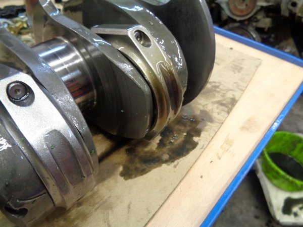

Wenn die Kurbelwelle und im Besonderen die Pleuellager nicht mit Öl versorgt werden, dann fressen sie in wenigen Augenblicken.
Die Kurbelwelle läuft nicht in den Lagern, sie schwimmt auf Grund des hydrodynamischen Öldruckes im Öl. Im Betriebsfall berührt die Kurbelwelle die Lager nicht, sie schwimmt also im Öl.
Der hydrodynamische Öldruck ist nicht mit dem gemessenem Öldruck am Öldruckgeber zu verwechseln. Der Öldruckgeber zeigt nur an, mit welchem Überdruck Öl zu den Lagerstellen gefördert wird. Der hydrodynamische Lagerdruck ist viele 100 bar hoch und abhängig von den Lagerlaufspielen.

Ebenso funktionierte keine Kontrollampe und keine Anzeige wie Drehzahlmesser usw. Auch dieses wurde als normal abgetan, da es sich ja um ein Plastikauto handele.
