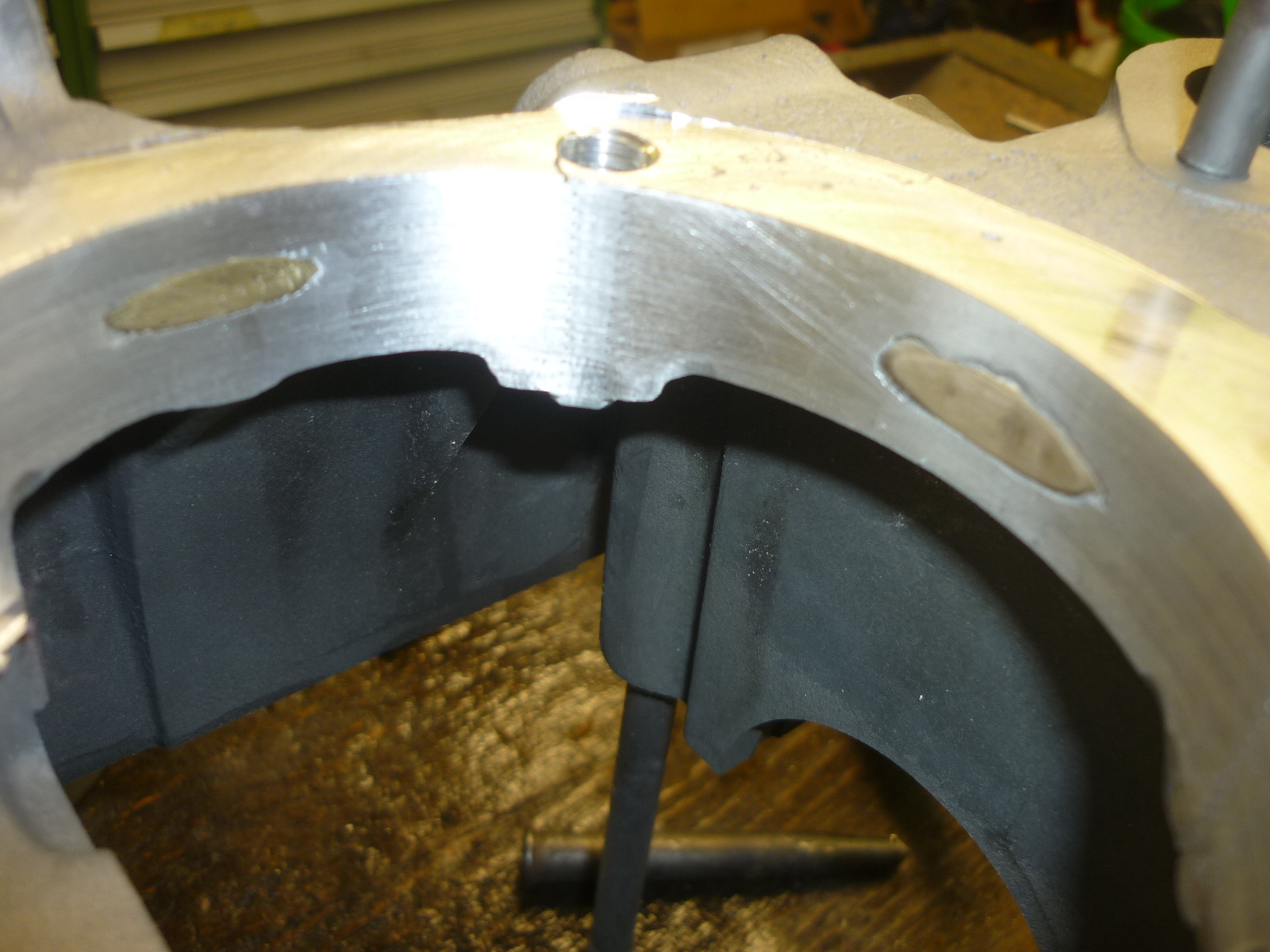

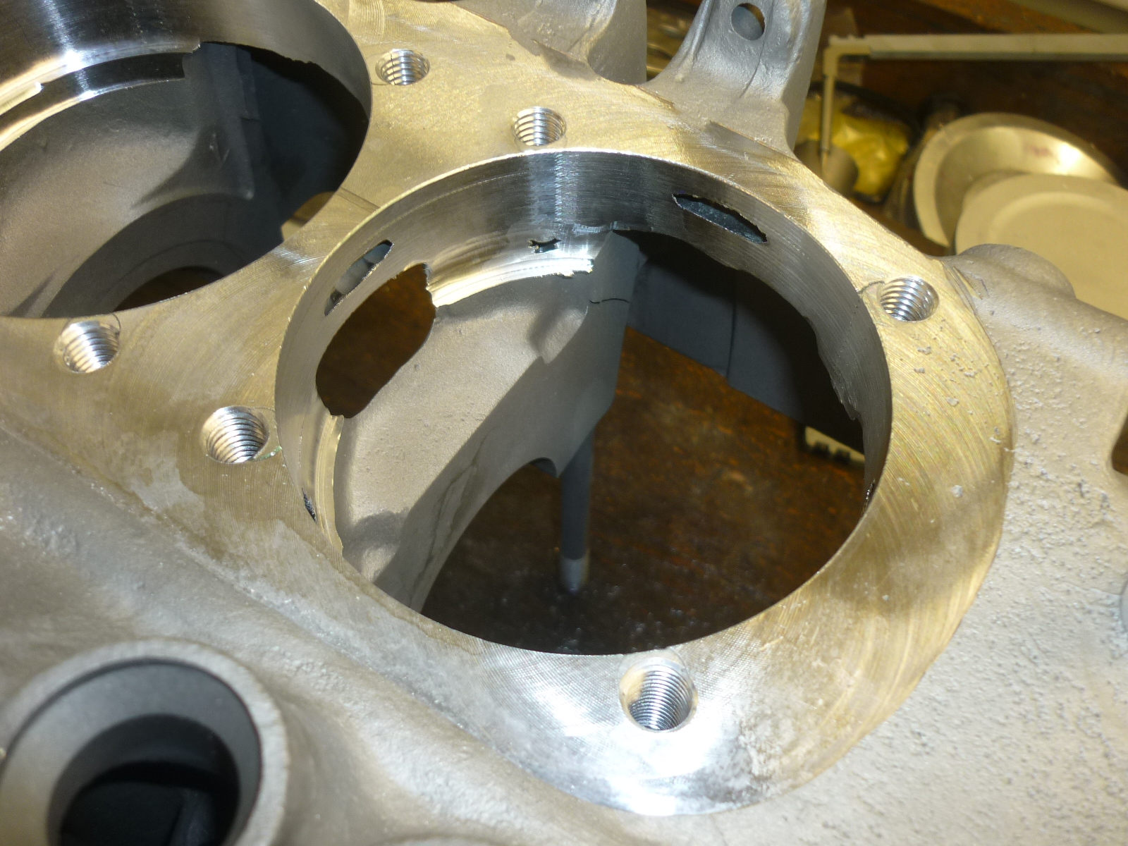

Für das 3-teilige Porsche 356-Gehäuse sind Bohrungen bis 92mm mit dem originalen Stehbolzenabstand technisch möglich. Im 30PS-Gehäuse wird es dann aber sehr sehr eng. Man muss dabei bedenken, dass die Zylinder ja auch eine Mindestwandstärke haben und die sollte möglichst 1,5mm nicht unterschreiten. Ab ca. 2,0mm Wandstärke am Zylinderfuß kann man von einer gesunden Wandstärke sprechen. Beim Messen des 30PS-Gehäuses wird man schnell merken, dass ungeachtet des Stehbolzenabstandes auch eine Blockbohrung von 94mm das absolute Maximum ist. Auch bei dieser Größe fräst man schon in die Ölkanäle. Siehe Bild.

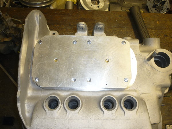

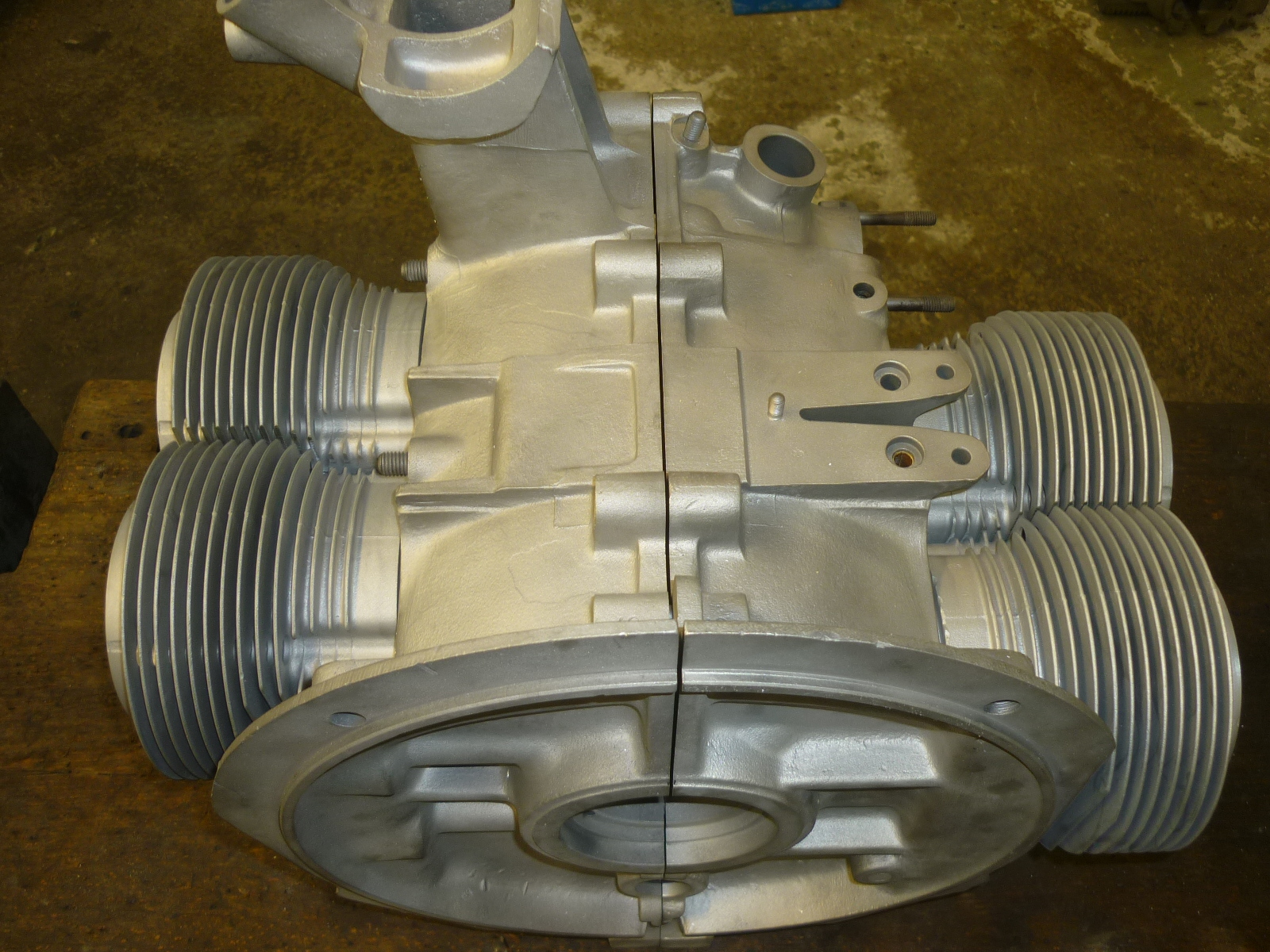

Es wurde also ein sauberes 30PS Gehäuse vorbereitet. Die Stehbolzenlöcher wurden verschlossen und die Zylinderauflage großzügig geplant. Mittels einer Bohrlehre wurden die neuen weiter aussen liegenden Gewinde für die Stehbolzen gesetzt. Jetzt Porschelochbild zur Aufnahme der Porsche-Zylinderköpfe. Mit 92mm Kolben und nur ein mm Wandstärke ist das etwas zu kurzlebig. Also eine andere Lösung muss her, denn 2L Hubraum war ja das Ziel.

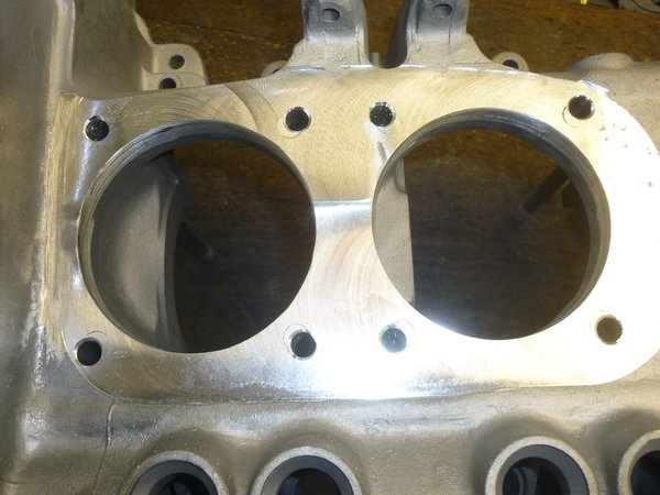

Die Gehäusehälften wurden also auf eine Bohrmaß von 94mm erweitert, da die Nikasilzylinder ein Aussenmaß von 94mm haben.

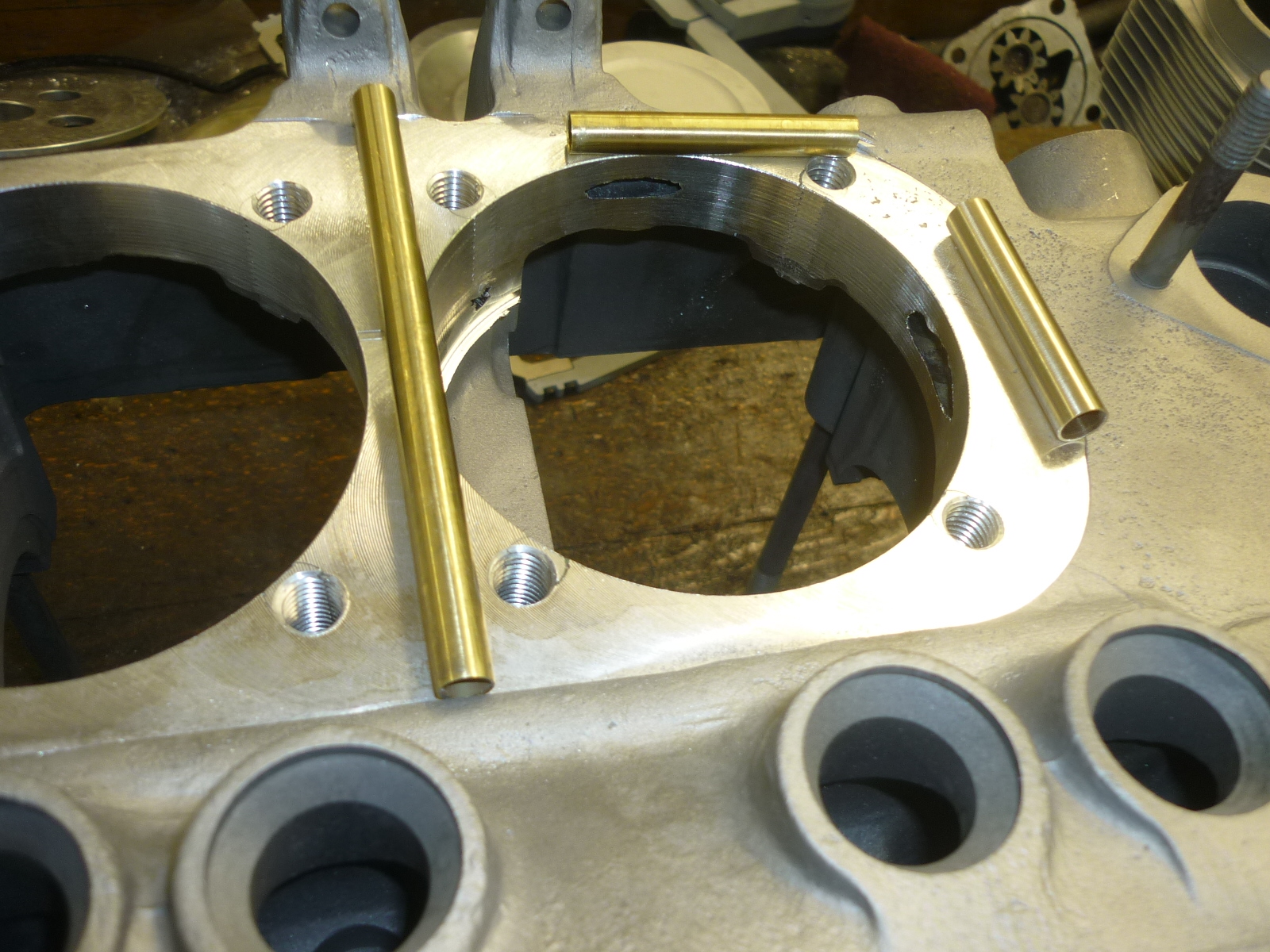

Die Ölkanäle rings um den Zylinder 4 wurden dabei aufgefräst. Damit hier ein funktionierender Kreislauf gegeben ist, wurden die Kanäle ein mm größer gebohrt und Passhülsen aus Messing mit 0,4mm Wandstärke eingesetzt.
Im Bereich der Zylinderbohrung wurden die Messingröhrchen leicht eingedrückt und so an die 94mm Bohrung angepasst. Der Ölkreislauf ist wieder hergestellt.

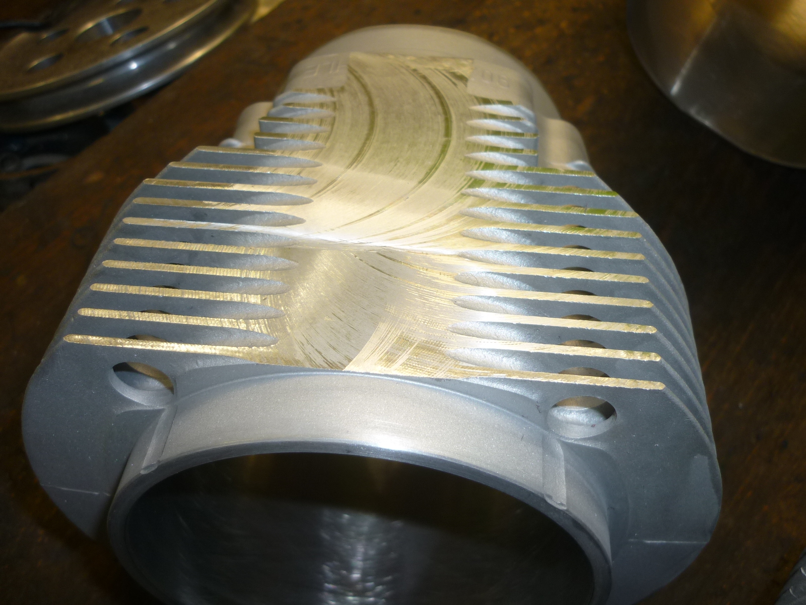

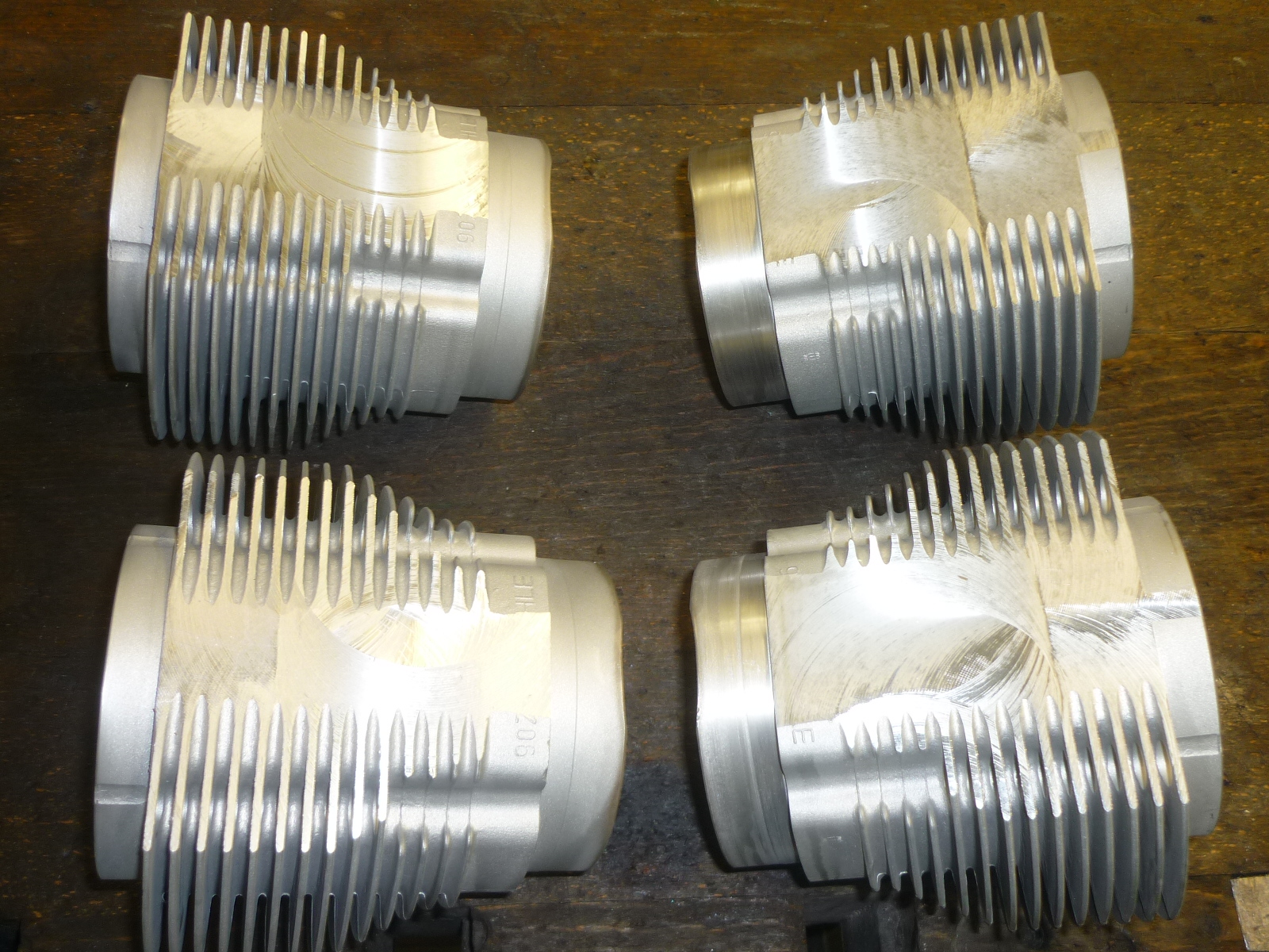

Nun mussten die Nikasilzylinder noch bearbeitet werden. Mittig wurden die Zylinder 3mm gepant, damit sie nebeneinander passen.

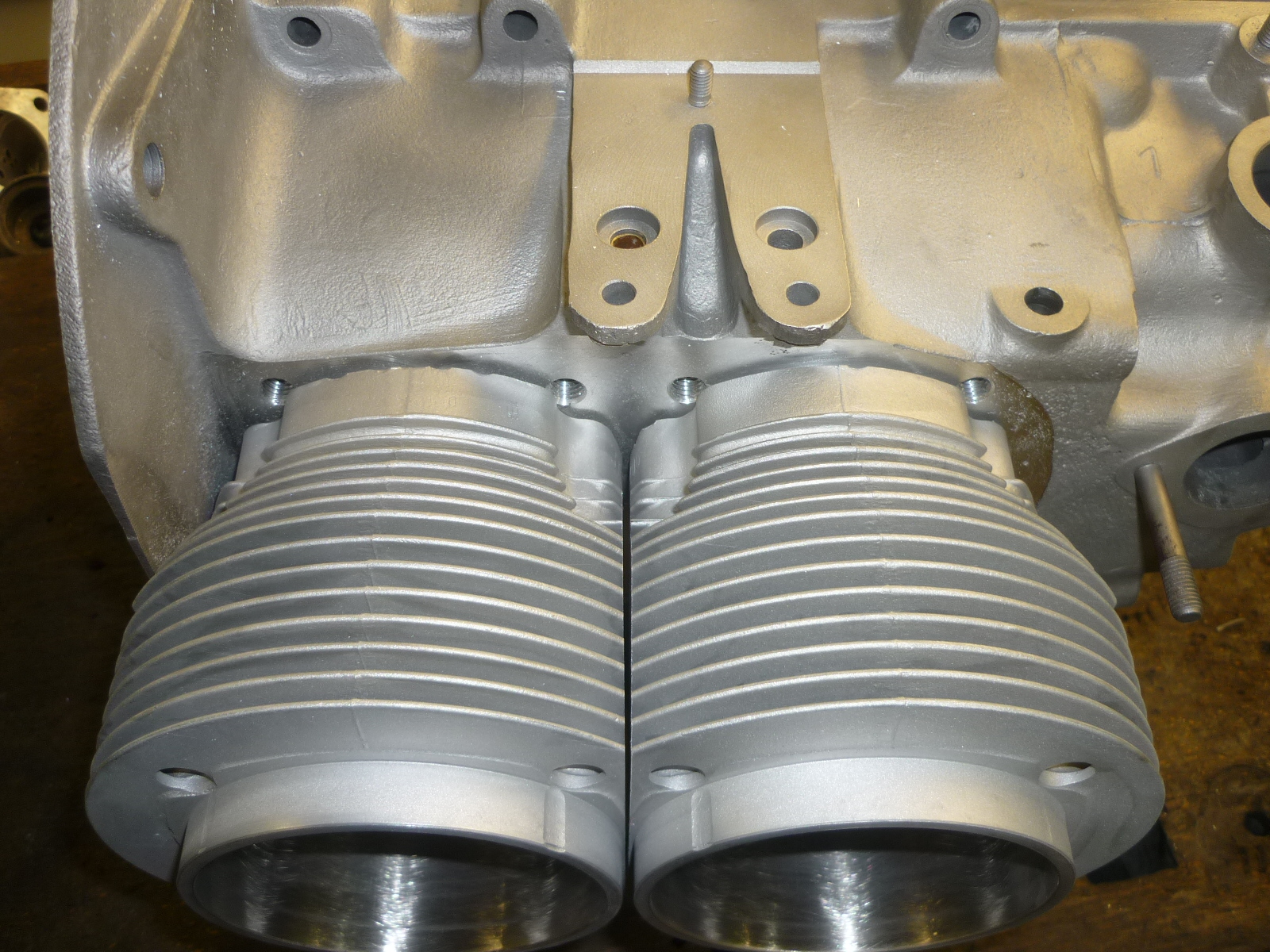

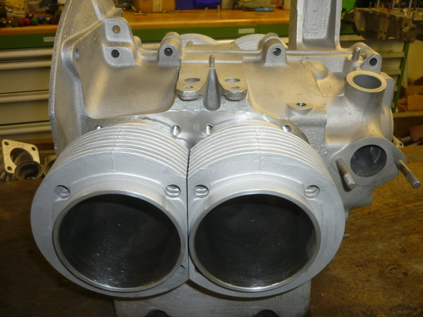

Und Probe montiert. Mächtige Pötte in dem kleinen Gehäuse.
Als nächstes musste das Stehbolzenlochbild etwas den neuen Verhältnissen angepasst werden. Die Bohrungen für die Zylinderstehbolzen wurden also im Zylinder leicht versetzt erweitert.
Die Zylinder passen nun in den Block.
