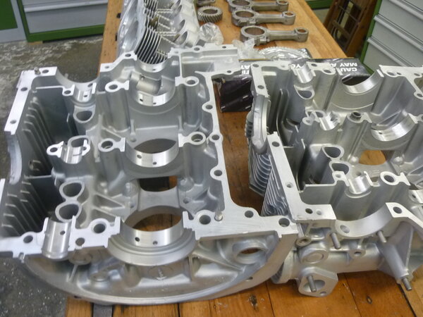

Was war also nötig:

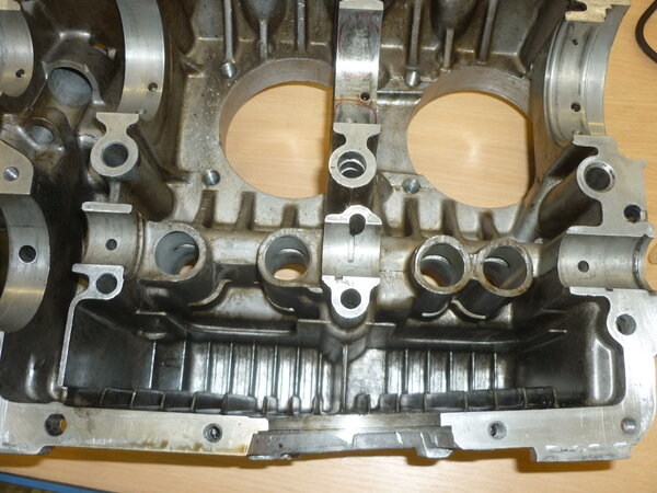

Die Hauptlagergasse wurde schon einmal aug das erste Übermaß gespindelt und war somit +0,50mm
Sie war wieder eingetrümmert und hätte auf das nächste Übermaß gespindelt werden müssen. Da es jedoch aktuell und seit längerem keine +1,00mm Übermaßlager für den Typ4-Motor mehr gibt, musste eine etwas aufwendigere Methode angewendet werden. Wir haben das Gehäuse über die ganze Fläche geplant und erneut auf +0,50 gespindelt.
Hierfür gibt es Lagersätze und wir konnten das Gehäuse retten.
Das Gehäuse wurde also komplett gereinigt, gestrahlt, die Trennfuge geplant, die Hauptlagergasse gespindelt, die Nockenwellenlagergasse gespindelt, die Zylinderauflagen geplant.

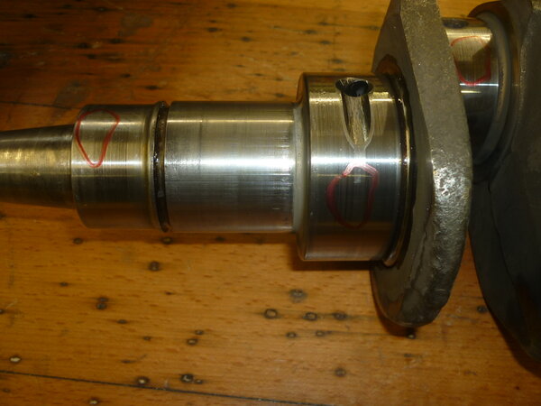

Die Kurbelwelle war krum und verschlissen und kam im AT neu gegen eine frisch aufbereitete KW mit 0,25/0,25

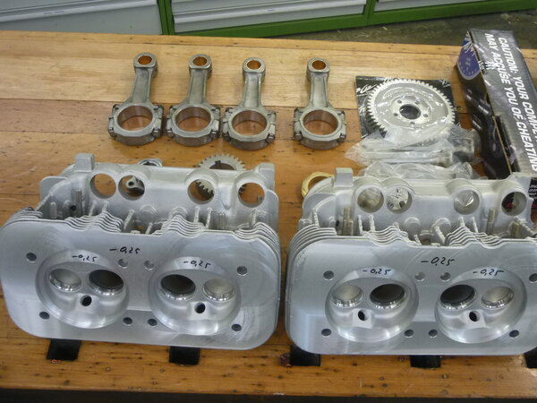

Die Pleuel wurden revidiert. ( gestrahlt, neu gebuchst, gewinkelt)
Zahnräder wurden gereinigt.
Die Zylinderköpfe, originale GB, waren etwas eingefallen. Ventile und Sitze waren verschlissen. Die Köpfe wurden gereinigt, gestrahlt, Sitze neu geschnitten und Ventile erneuert.
Die Nockenwelle, Stößel und das Nockenwellenrad waren unrettbar und kommen neu.
Eben so die Kolben und Zylinder, da diese verschlissen waren. Hier wurde eine Hubraumstufe größer gewählt und der Motor von 2,0l auf 2,1L umgerüstet.
vorher
nachher
vorher
