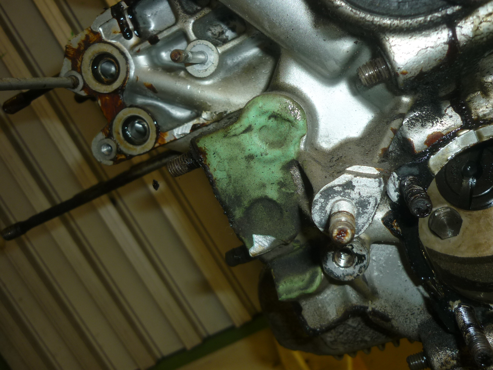

Silikondichtmittel und Epoxy sind dort gängige Dichtmittel. So gut wie jeder Motor wird damit zusammengekleistert.

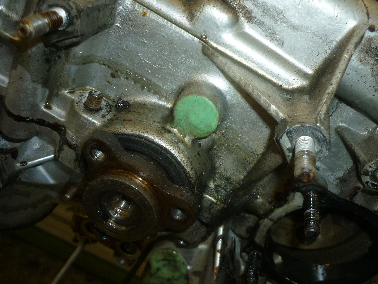

Die Reparateure haben Angst, der revidierte Motor könnte wieder öllecken. Also kleistern sie an allen Ölstopfen Epoxy von aussen drauf.
Das ist nicht nur sinnbefreit, es nützt auch nichts.
Im Ölkanal herschen bis zu 6 bar Öldruck. Da hift es nichts, wenn man von aussen eine ca. 1mm dicke Schicht Epoxy drauf pinselt. Wenn dort wirklich eine undichte Stelle sein sollte, dann fliegt das Epoxy bei dem Druck einfach weg.
Das ist Physik. Wenn dort auch noch so eine kleine Leckage sein sollte, dann steigt der Druck unter dem Epoxy irgend wann auf den Nenndruck an und das Epoxy platzt ab.
Drucklose Stellen könnte man eventuell provisorisch mit "Flüssigmetall" oder " Epoxy" kurzfristig flicken, aber nicht Druckkanäle und Stopfen.

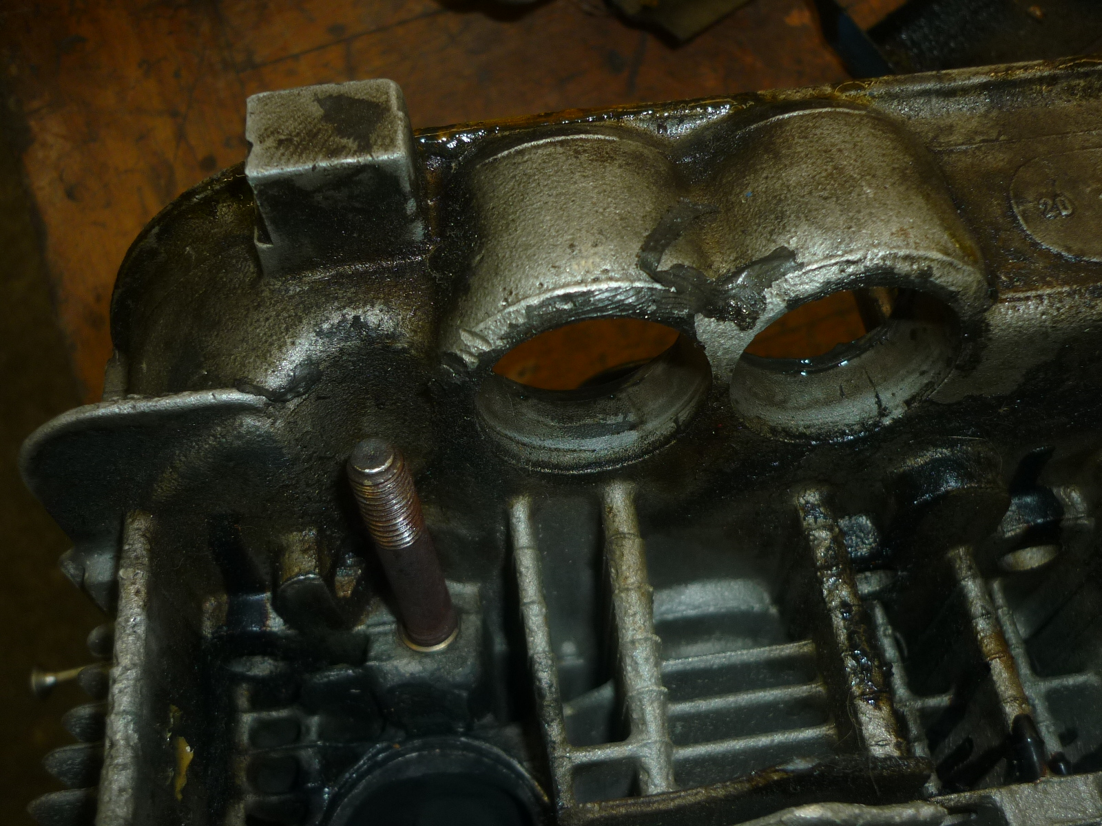

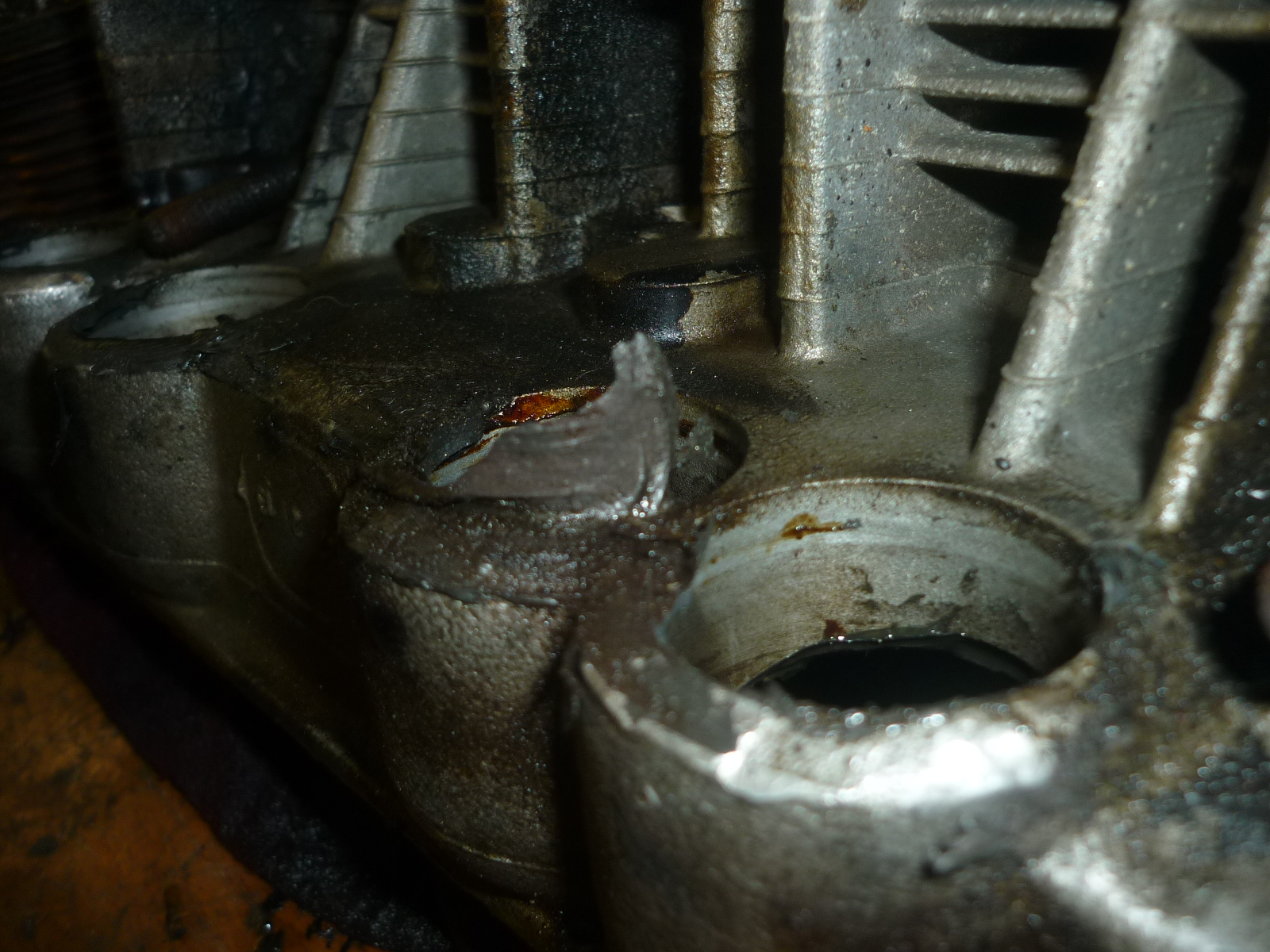

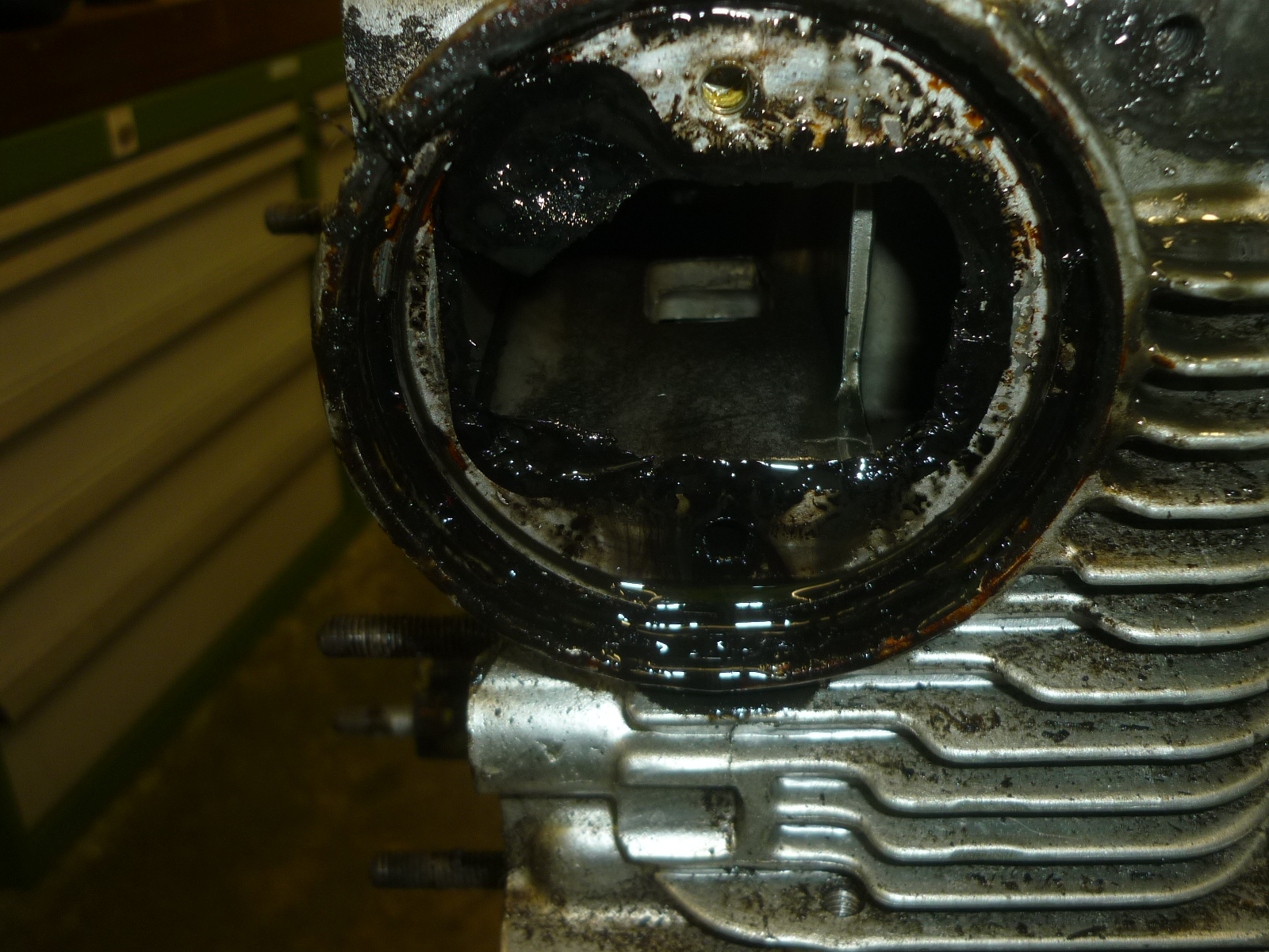

Alles was zuvor nicht mit Epoxy überzogen wurde wird nun mit Silikon bestrichen.
Ventildeckel, Stößelschutzrohre, Ölpumpe und sogar Zylinderfüße werden damit bestrichen.

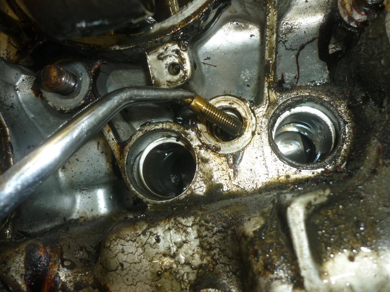

Weil der Öldruck auf Grund der mangelhaften Montage absackt, wird nun der Regelkolben seiner Feder beraubt.
Auf der Suche nach einem geeigneten "festen" Passstift muss dann auch mal ein Fahrradventil herhalten.
