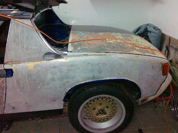

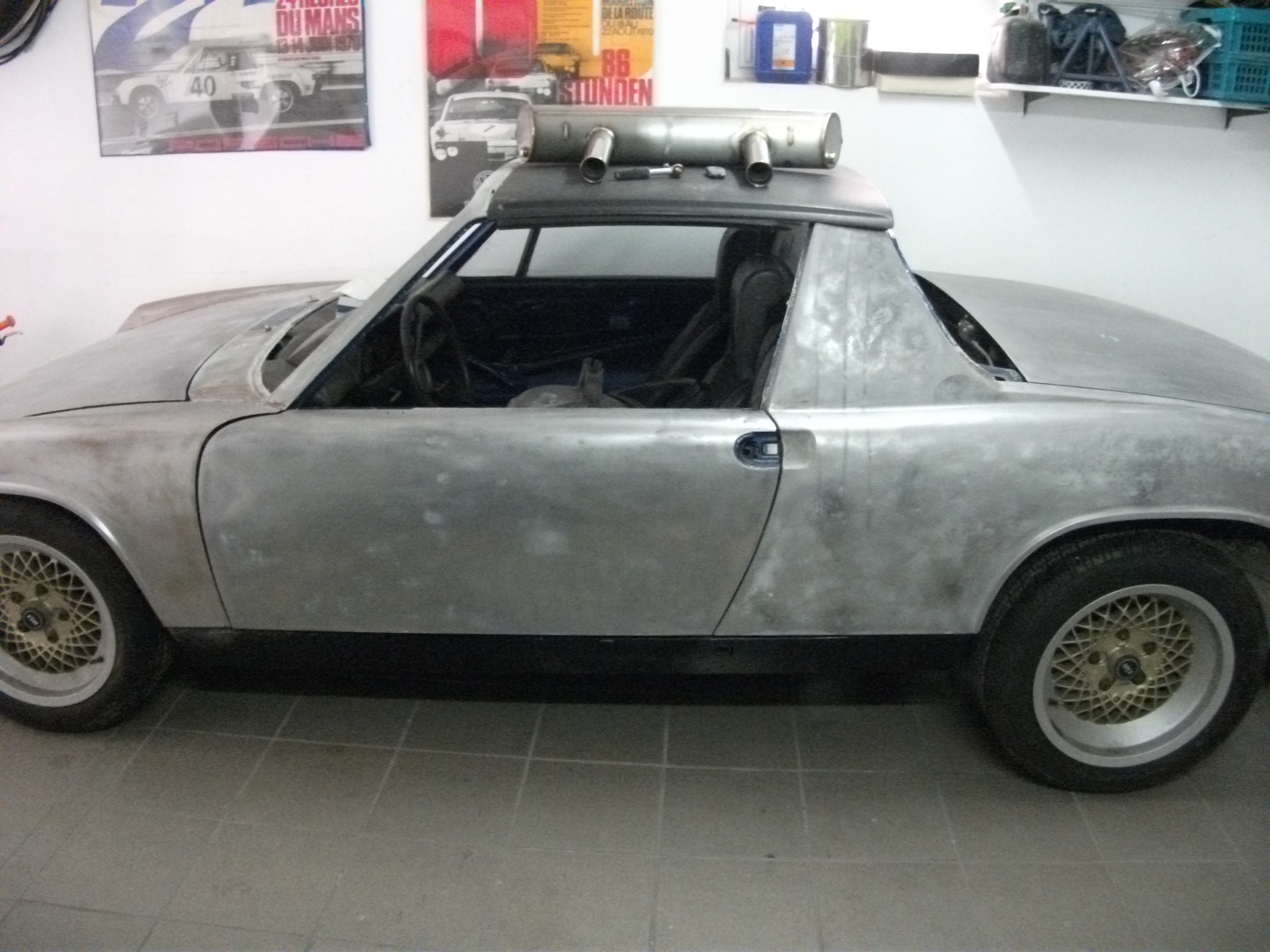

Re: Chäffes 914
Es geht voran.
Der schöne
Lack ist wieder runter.
Der schöne
- Der "neue" alte Lack kommt wieder runter
- image_Neu 002.jpg (46.32 KiB) 39688 mal betrachtet
Re: Chäffes 914
Und nu mal DIE Frage:
wie hat der Lacker denn den alten Lack runter bekommen ??????

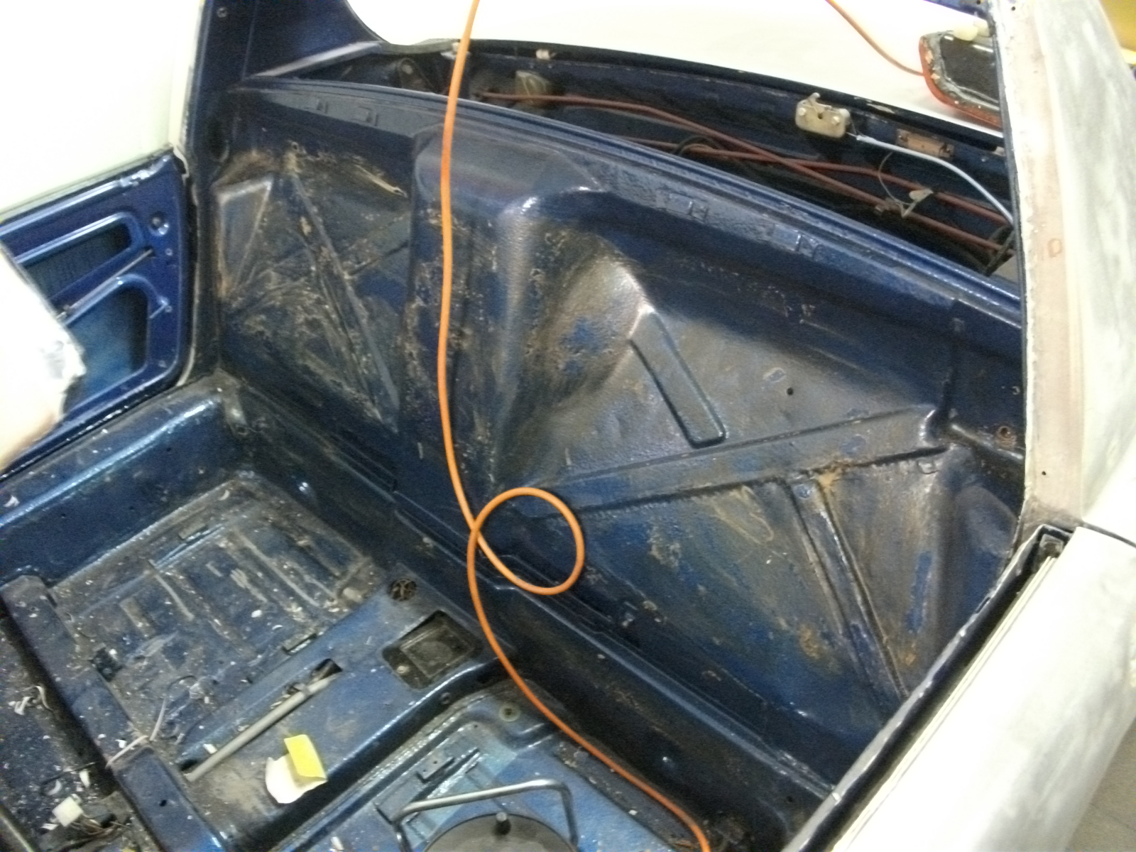

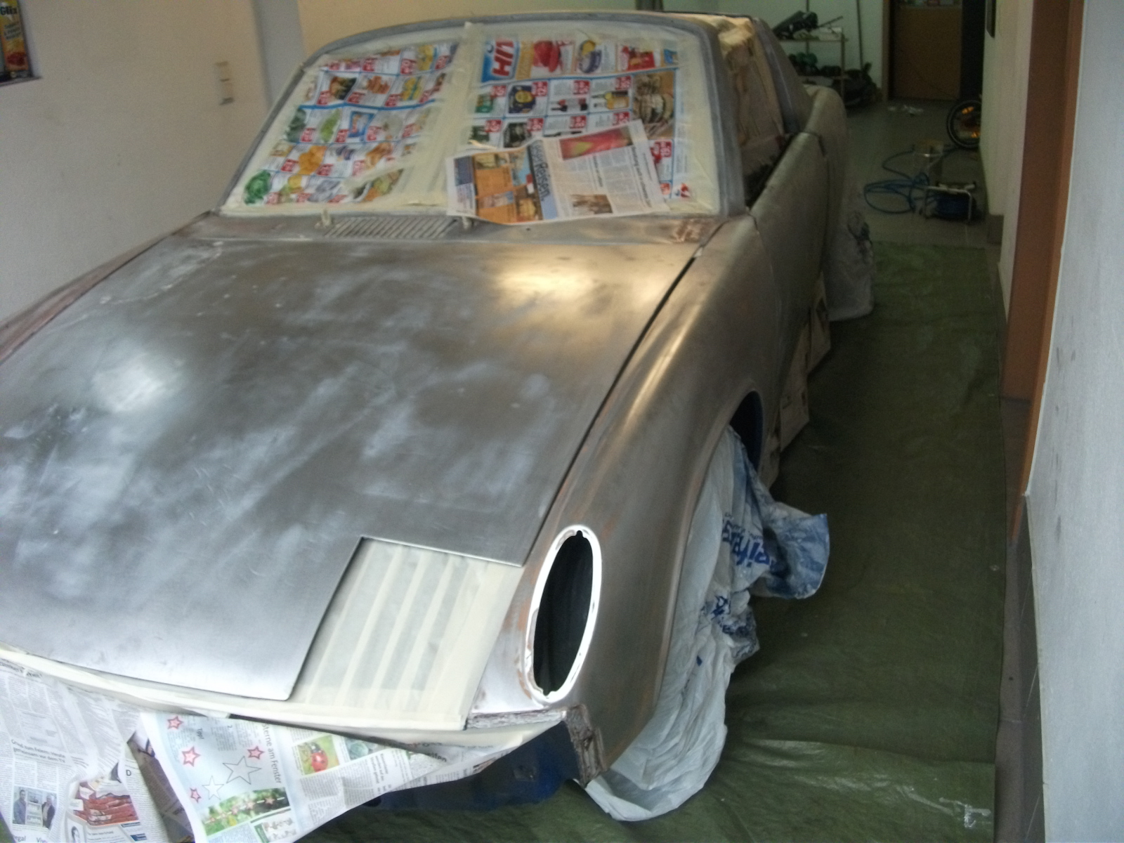

Re: Chäffes 914
Es ist seiner Zeit eine Grundierung aus dem Schiffbau drunter gekommen.
Diese leicht dauerelastische Dickschichtgrundierung hat ja zu Problemen mit dem Decklack geführt.
Der Lacker hat mit Hilfe eines Infrarotstrahlers das Blech auf 80° erwärmt und den Lack abgespachtelt.
Siehe 1. Bild oben.
Der Rest ist geschliffen.
Siehe 1. Bild oben.

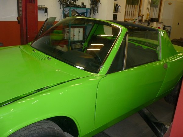

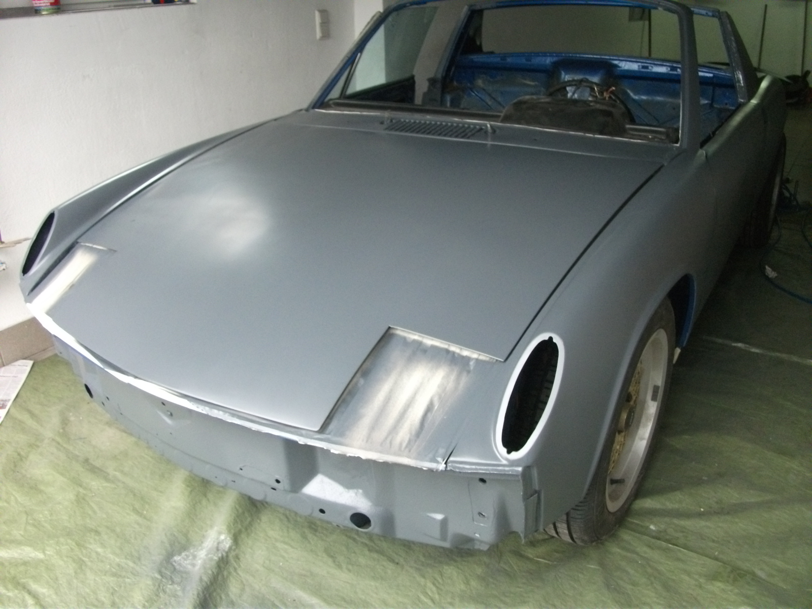

Re: Chäffes 914

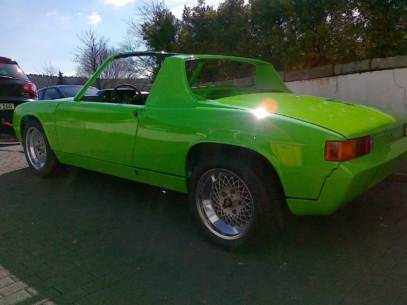

So, nach langem dunklem Winter kommt nun endlich der Frühling.
Die Tage werden länger und heller.
Hier und da sprießen die ersten bunten Blumen
UND gelegendlich auch ungewöhnliche Gewächse in Grün.
Achtung: Herz- und Augenkranke so wie psychisch labile Personen bitte weg schauen, oder Schutzbrille tragen.

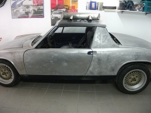

Re: Chäffes 914

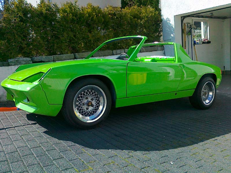

Die Felgen waren beim Felgenaufbereiter.
Die Dinger waren ja neu. NOS so zu sagen, Bj1974 und niiiiiie gefahren.
Leider waren schon gut 20 Jahre die Reifen montiert und die Felgen sind vom rumschubsen nicht schöner geworden.
Die Felgen wurde also abgebeizt, das Felgenhorn überschliffen und poliert, so wie der Stern neu lackiert.
Da gold einfach nicht meine Farbe ist, wurden die Speichen silber.
Ich denke, ist doch ganz kleidsam und passt zum Auto.

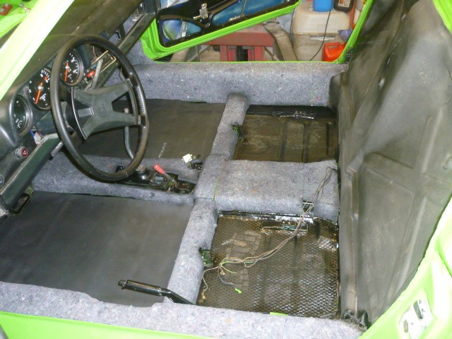

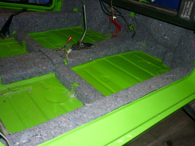

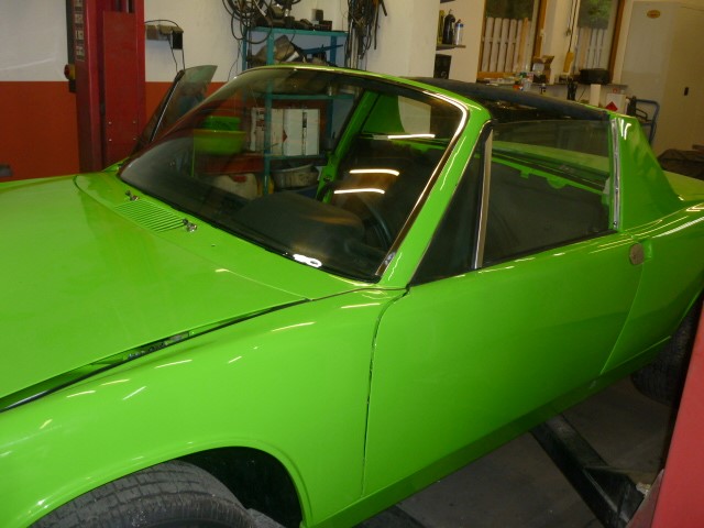

2017 Nachtrag
Nach dem hier länger nix akzualisiert wurde.....
letzen Sommer ( August 2017)

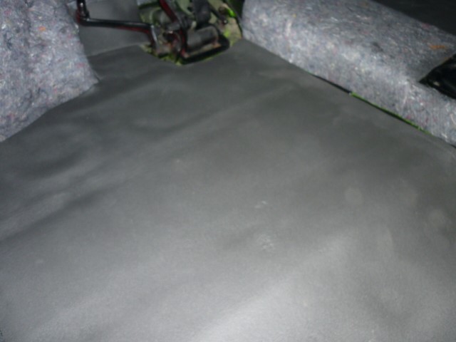

haben wir eine Woche Arbeitszeit investiert und den Wagen wieder zusammen gebaut.
Innenausstattung, Kabelbaum, Fenster, Fensterheber, Türen, Lampen und Schlösser wurden eingebaut.
Besonders viel Zuneigung hat die Dämmung des Innenraumes erhalten.
Aus dem Boden dann zuerst dicke Bitummatte und danach Neoprenschaumplatten
