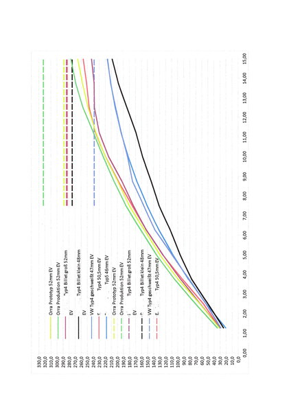

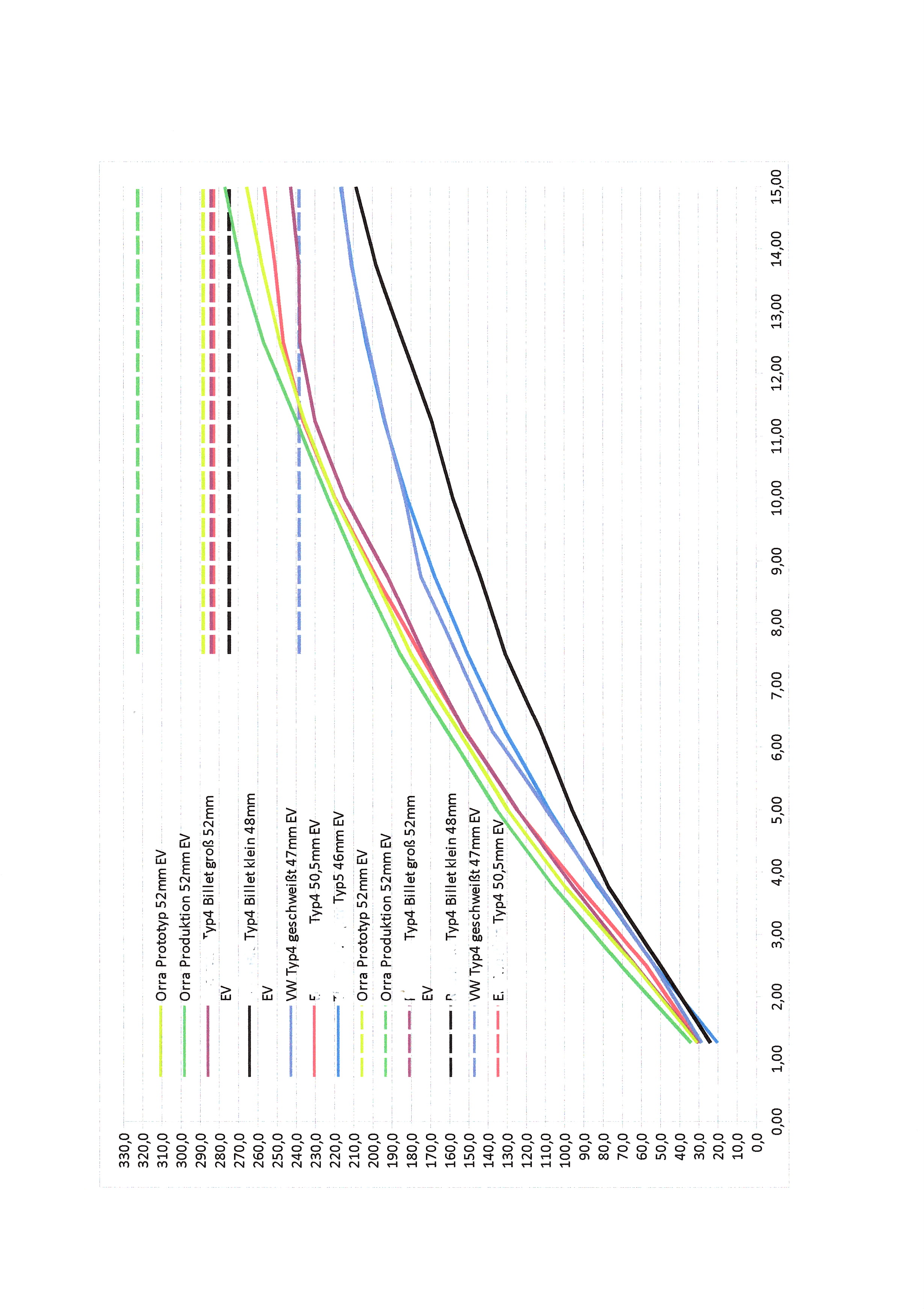

Wir haben fast alle am deutschen Markt verfügbaren Billetköpfe vermessen.
Eine kleine Auswahl findet sich in der unten gezeigten Kurvenschar.
Man muss es jedoch deutlich sagen, dass alle neuen Tuningzylinderköpfe sehr gut fließen.
Zum Vergleich ist ebenfalls ein massiv aufgeschweißter und bearbeiteter Typ4 Serienzylinderkopf in der Darstellung mit aufgenommen.
Es wird aber auch deutlich, wo die jeweiligen Grenzen liegen.
Die Ventilgrößen sind sicherlich ein Hauptgrund, warum die Köpfe unterschiedlich fließen. Wichtig ist aber auch die Form des Brennraumes, so wie
der Kanalverlauf.
Ein scharfer Knick hinter dem Ventilsitzring bewirk eine unhomogene Strömung bei großen Fließgeschwindigkeiten.
Sehr kleine Ringspalte und tief sitzende Ventile verschlechtern einige Füllkurven.
In der Darstellung sind die jeweiliegen cfm- Werte in Abhängigkeit vom Ventilhub dargestellt.
Die Werte gelten für 25"WS, welches zum besseren Vergleich der gängigen Messmethode entspricht.
Die gestrichelten Linien sind die Fließwerte des Kanales ohne Ventil.
Hier wird deutlich, wieviel Potential der jeweilige Kopf hat.
Knicke in den Kurven deuten auf eine Störung in der Strömung. Bei einigen Köpfen wird das sehr deutlich.
