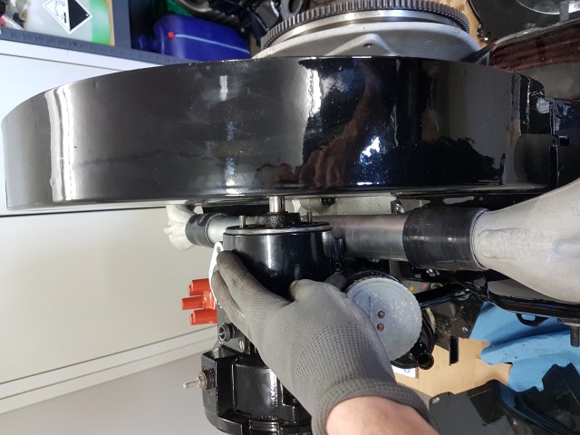

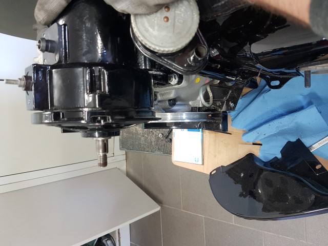

Drehstrom-Gleichstromlima, Gebläsekasten Gehäuse
Alugehäuse und Lichtmaschine
Fragender:
Guten tag
Hab bei ihnen ein gehäuse gekauft das verstärte. Jetzt passt aber das gehäuse nicht mehr zur lichtmaschine.
Mfg
Antwort:
Guten Tag,
herzlichen Dank für die Anfrage.
Das verstärkte Alugehäuse ist im Bereich des Gebläsekastens dickwandiger.
Der Lichtmaschinenhalter passt. Der Gebläsekasten müsste ggf unten etwas beschnitten werden, damit er bündig aufliegt.
Rainer Orminski
Fragender:
Guten tag
Im anhang sehen sie mein problem, gibt es für das verstärkte gehäuse einen anderen halter oder wie können sie sich das erklären?
Mit freundlichen grüßen
xxx yyy
Antwort:
Guten Tag,
so wie es auf den Bildern aussieht, versuchen Sie gerade eine Drehstromlichtmaschine auf einen Gleichstromlimafuß zu schrauben.
Das geht natürlich nicht.
Das hat nix mit dem Gehäuse zu tun. So etwas passt auf kein Motorgehäuse.
Wenn man eine Drehstromlima verwendet, dann muss auch ein Limafuß für Drehstromlimas montiert werden.
Dies Drehstromlimafüße, bzw Ständer haben eine Ausbuchtung für den dicken Drehstromlimakopf.
Das kann niemals so montiert gewesen sein.
Schauen Sie sich die verschiedenen Limafüße einmal an, dann wissen Sie was ich meine.
MfG,
ORRATECH-Motorenbau
Rainer Orminski
