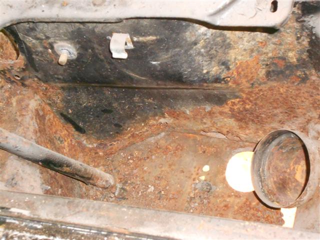

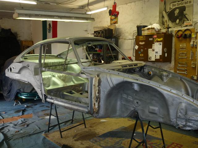

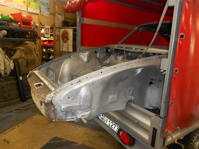

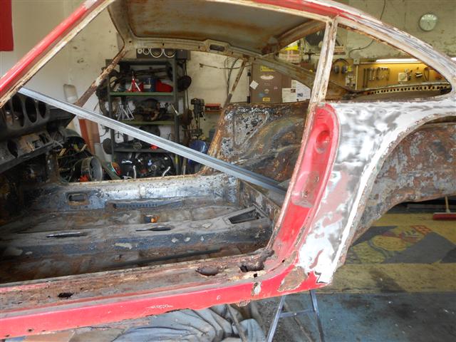

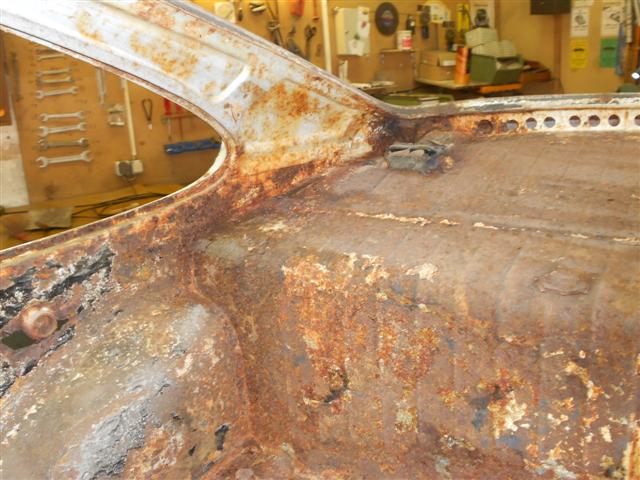

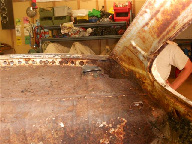

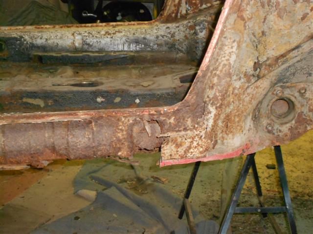

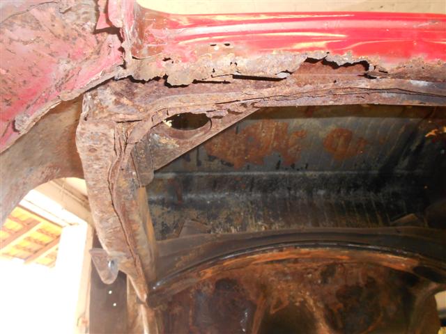

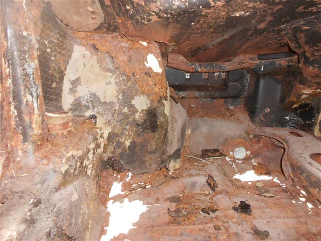

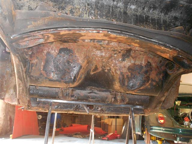

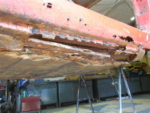

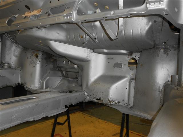

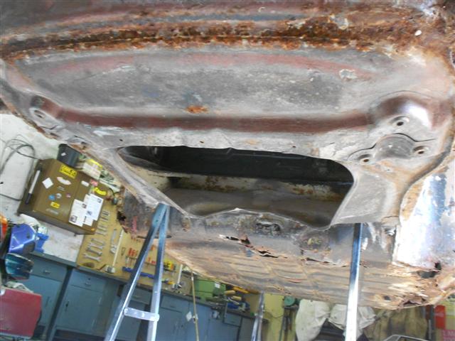

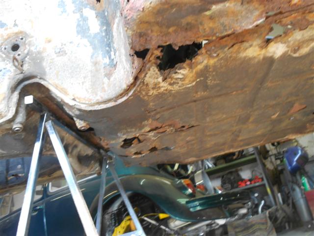

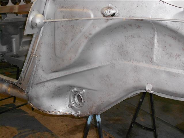

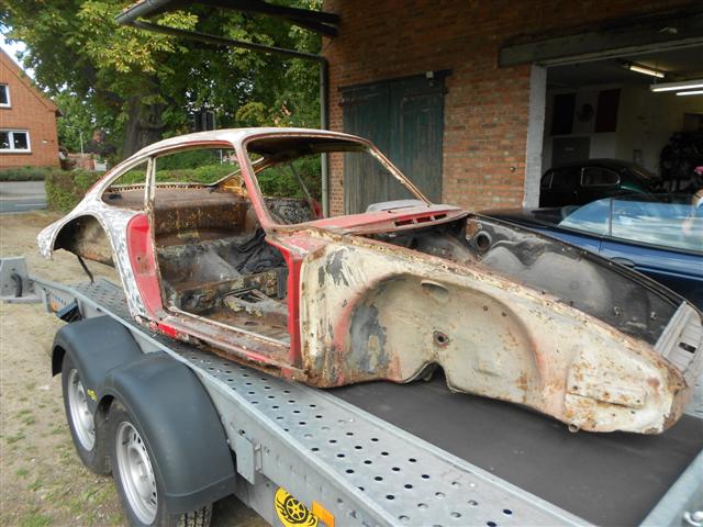

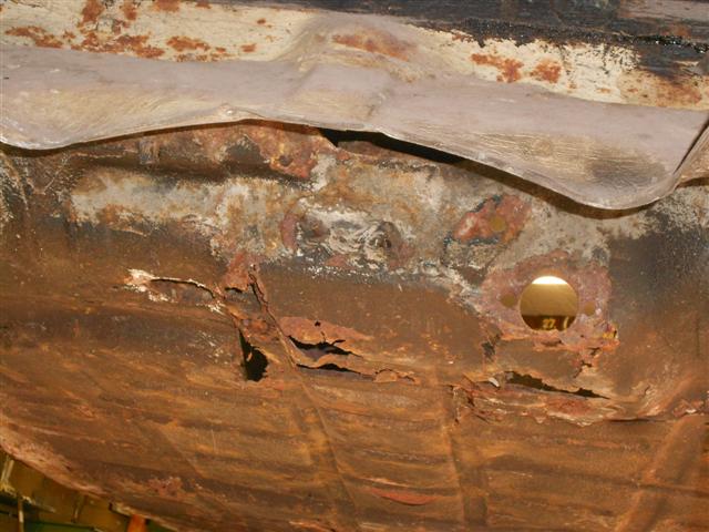

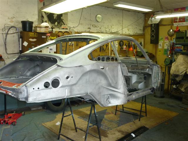

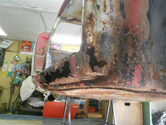

So, die Karosserie ist auf dem Weg der Verschlimmbesserung
Alle Anbauteile inkl Kotflügel sind runter.
Das Blech wurde vom Unterbodenschutz und klebstoffresten befreit und ging dann zum Strahlbetrieb.
Die Karosse wurde Glasperl gestrahlt.

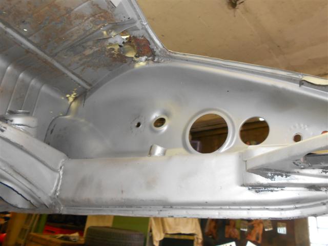

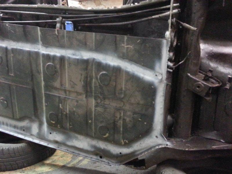

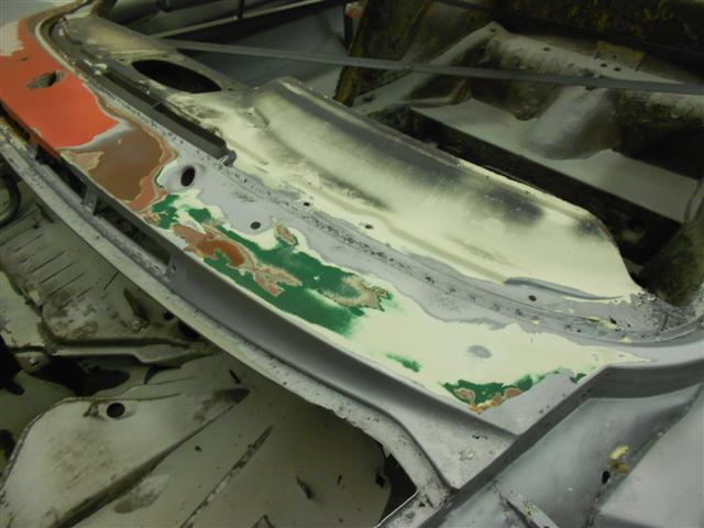

Das Blech ist jetzt nackich.
Um auch porentief den Rost zu bekämpfen und das saubere Blech vor Rost zu schützen wurde die ganze Karosse mit Fertan behandelt.

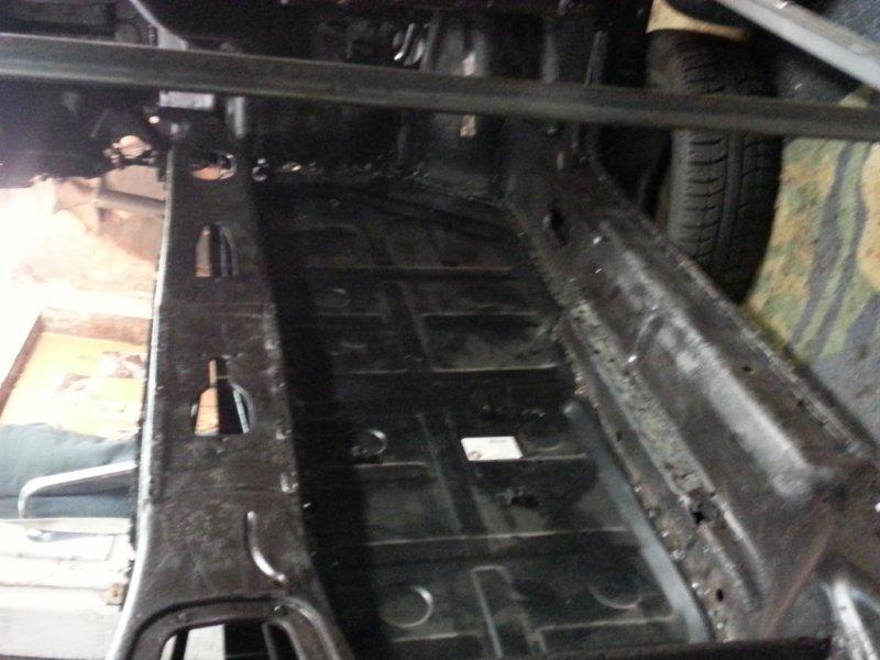

Auch das erste Bodenblech ist schon eingeschweißt
