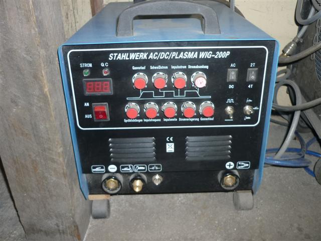

Ich habe so einen Alleskönner von "Stahlwerk" (Chinaprodukt)
Ein Plasmaschneider ist auch vorhanden.
Das geht wirklich so, wie es angepriesen wird.
Die Schnitttiefe darf man jedoch nicht auf die Goldwage legen.
Meiner macht 10mm ohne Probleme. Der Schnitt wird mit zunehmender Materialstärke aber unsauberer.
Realistisch würd ich ich sagen: 2/3 der Leistungsangabe ist zutreffend.
Für Dünnbleche und Platten unter 10mm kein Thema.
