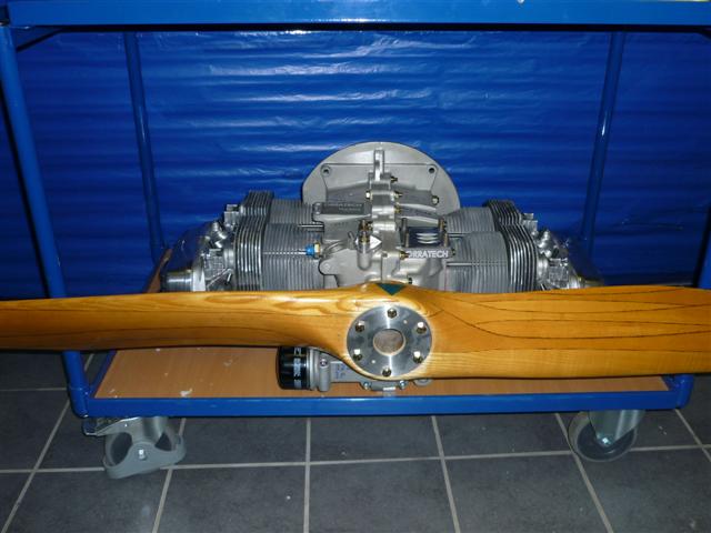

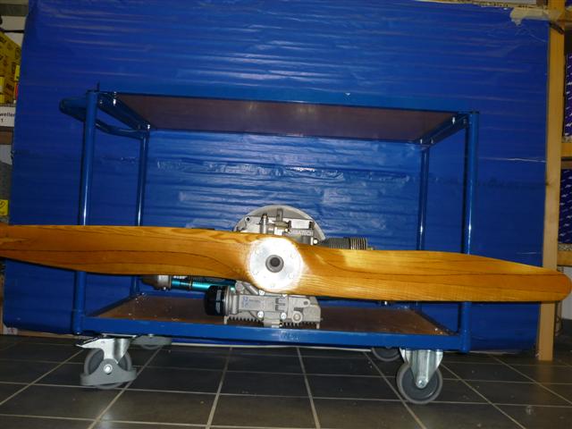

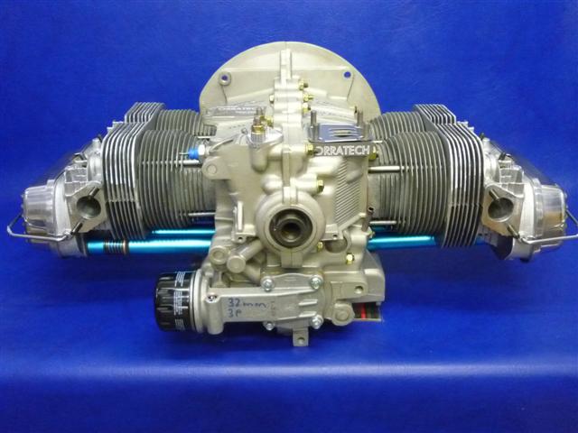

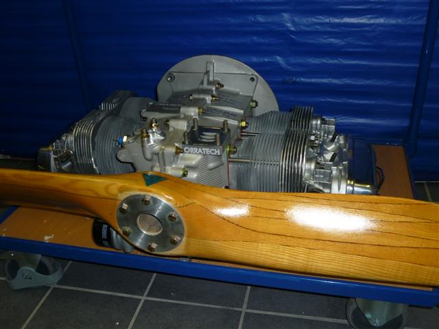

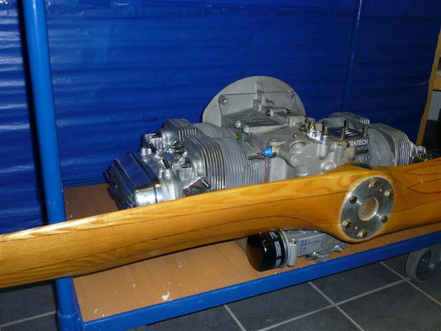

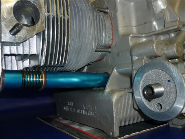

So, heut mal etwas gaaanz anderes.
Ein 2,0L Leichtbaumotor.

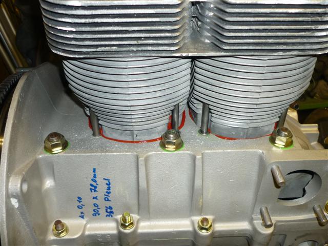

Bohrung: 90,0mm Nikasilzylinder
Kolben: 90,0mm Mahle
Kurbelwelle: 78mm Limbach
Pleuel: 356 Porsche mit 53mm Lagermaß
Köpfe: ORRATECH RACE 3
Nockenwelle: 284°
Stößel: 70g mit Spritzölbohrung
Motorgewicht ohne Schwungrad: 53Kg
Propeller: 160cm
Propeller
Propeller
