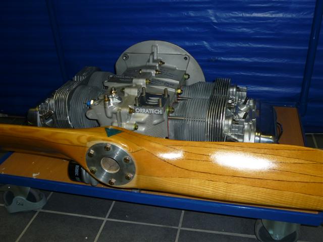

LIMFLUG-Rumpf
Hubraum: 2000ccm
Bohrung: 90,0mm Nikasilzylinder, Kolben, Mahle
Hub: 78mm Limbach mit Gegengewichten
Pleuel: Porsche 356 mit 53mm Lagerzapfen
Nockenwelle: Drehmoment
Stößel: Spezial 70g mit Spritzölbohrung
Stößelstangen: ALU-HD
Köpfe: ORRATECH Race3 mit 40/36 Edelstahlventilen, großen Kanälen, Langgewinde, Chromokeilen, 98Kg Federn
Kipper: 1,25:1
Verdichtung: 9,2:1
Leistung: 120PS/5500 (75PS/3000)
Drehmoment: 180Nm /4000
Gewicht: 53Kg ohne Schwung
P1060820 (Klein).JPG[/attachment]
Propeller
Propeller
