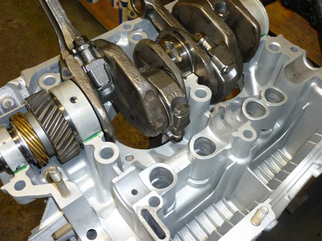

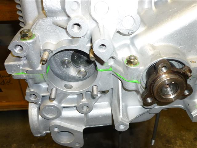

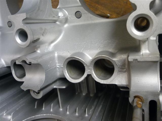

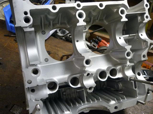

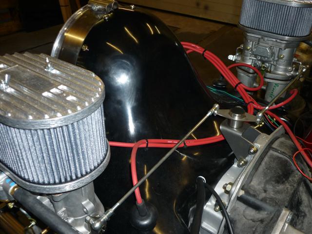

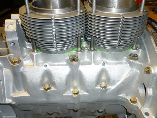

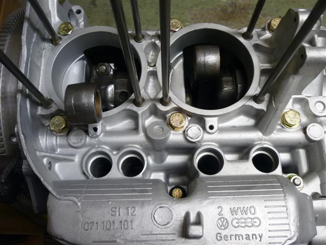

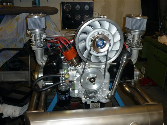

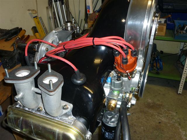

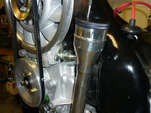

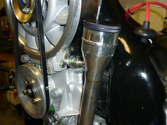

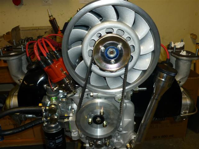

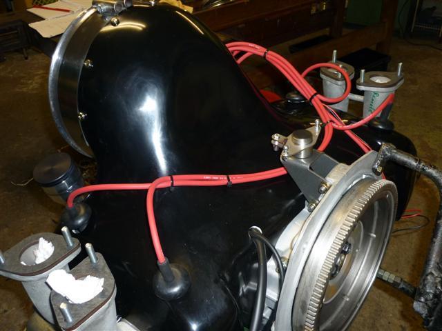

Typ4 Motor
Hubraum: 2,1L

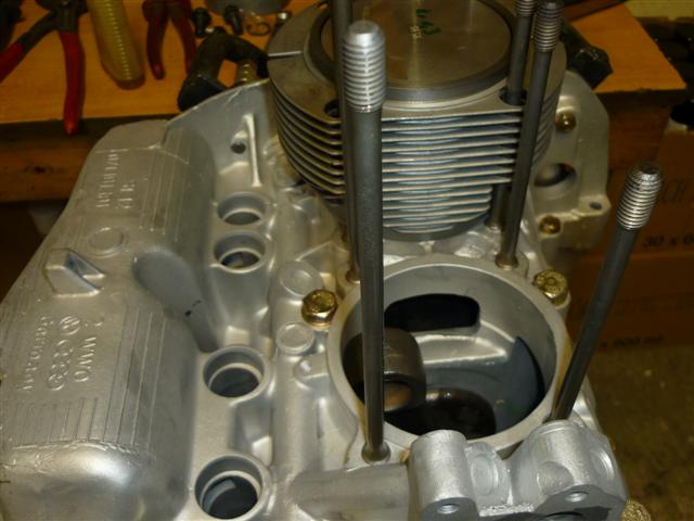

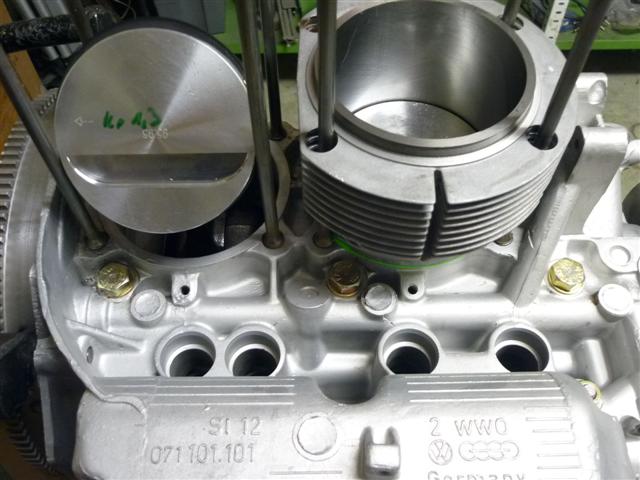

Bohrung: 96mm Alu-Biral-Zylinder, leichte Sportkolben mit Beschichtung
Hub: 71mm geschmiedet
Nocke: Drehmoment/Sport
Stößel: Spezial mit Spritzölbohrung

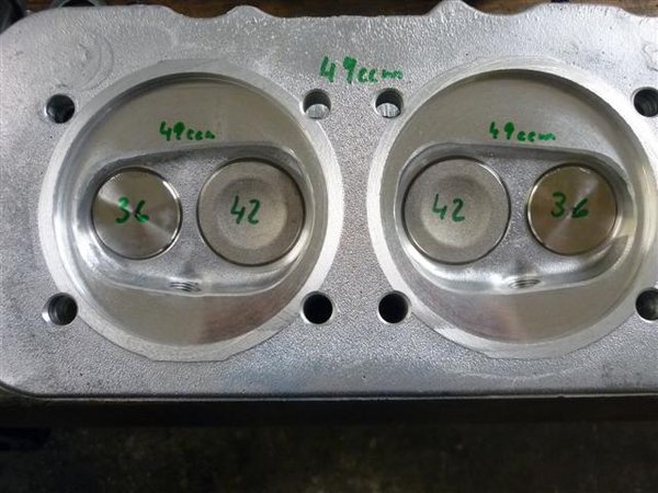

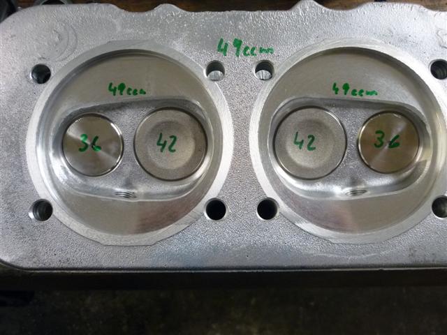

Köpfe: Typ4-ovale Auslässe, 42/36mm Ventile, Brennraum angepasst, Kanäle bearbeitet, Federn 98Kg

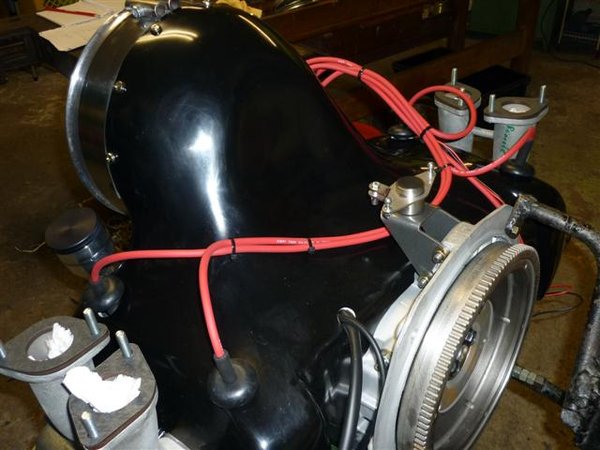

Leistung: 140PS mit 44er Vergaser bei 6200

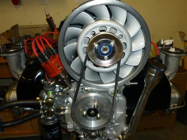

Anbauteile: 5-Gangschwungrad, stehendes Porschestylegebläse, Edelstahl-Drehgasgestänge, elektronische 1-2-3 Zündung, 40IDF70OS-Doppelvergaser, Edelstahlkrümmer und Auspuff, Ölblock-Thermostat
Typ4 2,1LP140-Biral
Typ4 2,1LP140-Biral
