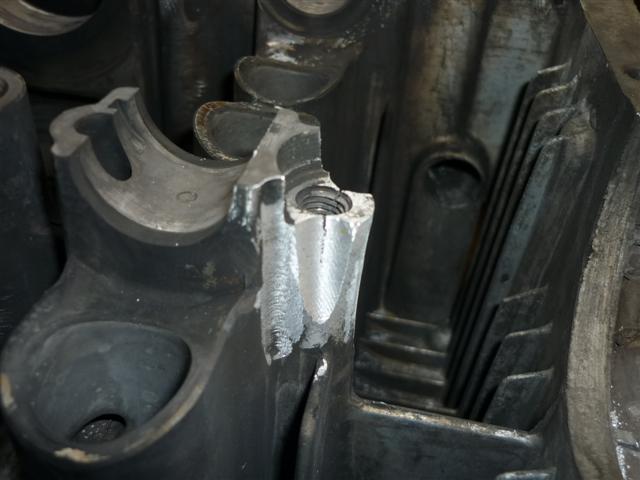

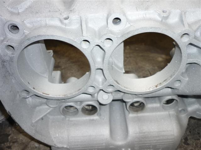

es tauchen immer wieder angeblich neue Typ4-Gehäuse auf. Diese sollen dann von neuen Industriemotoren sein.

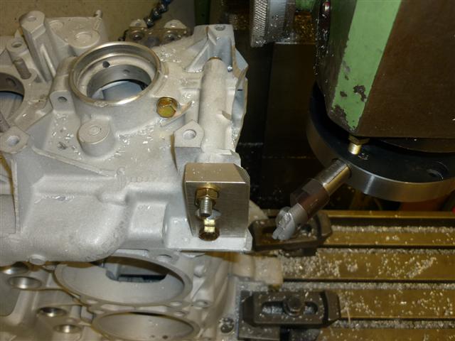

Mit so einem "Schnäppchen" ist ein Kunde zu uns gekommen mit der Bitte um Bearbeitung zum Bau eines 2,4L Motors für den Käfer.
Schon das öffnen des Karton brachte die erste Ernüchterung.

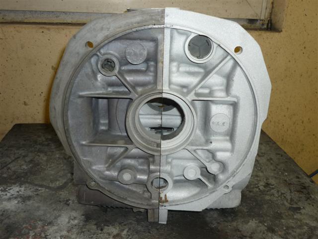

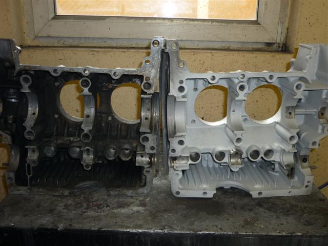

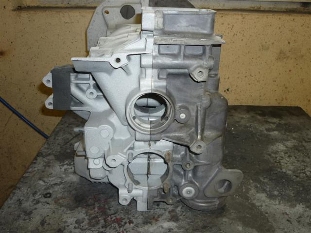

Nix neu. Noch nicht einmal "gut gebraucht"

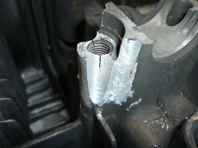

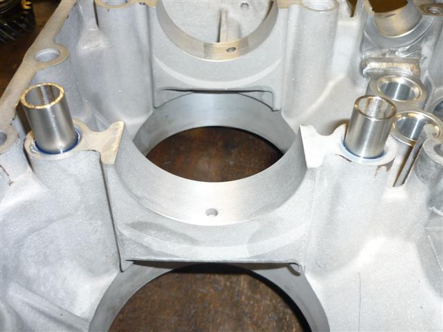

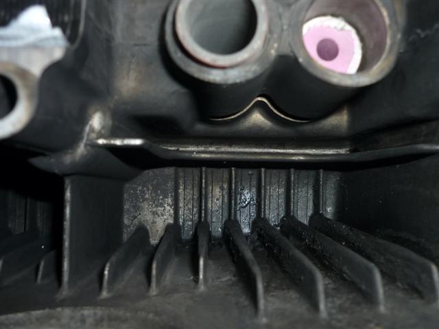

Es wird noch schlimmer

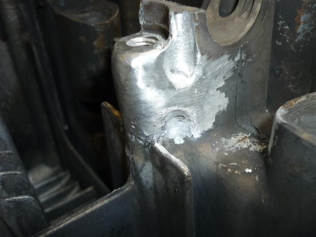

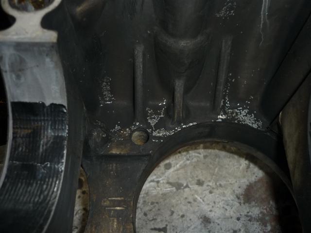

Angeblich neues Typ4 Gehäuse
