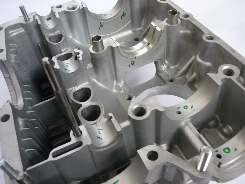

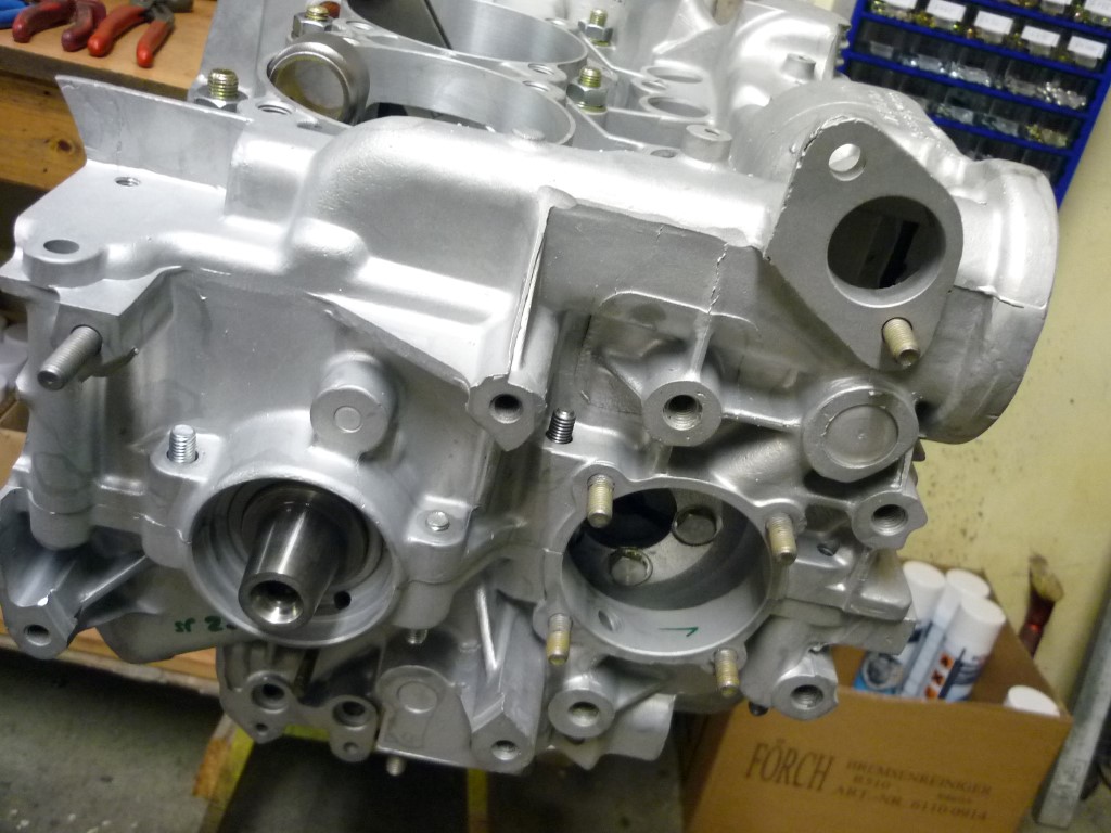

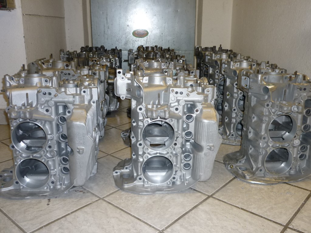

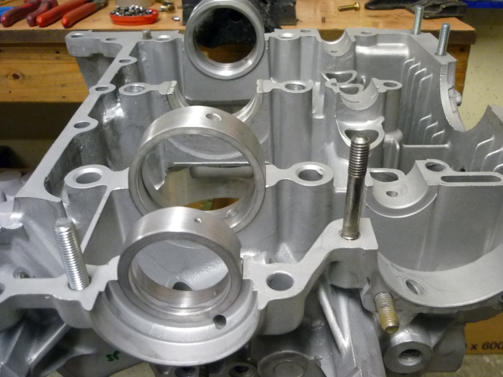

Ausgesuchtes Typ4 Gehäuse aus ein vielzahl vorbereiteter Gehäuse

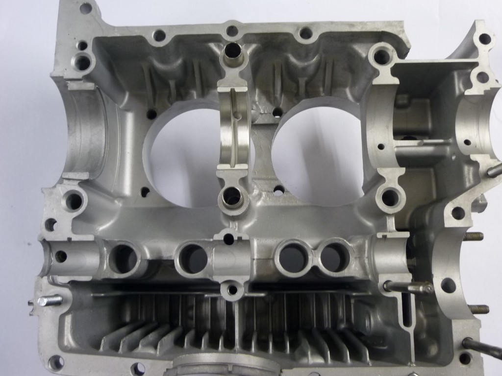

Gereinigt und gefräst für Porschelima und große Zylinder
Anpassen und ausrichten der Lagersätze.
Passbuchsen für Mittellager
Sauber vorbereitetes Gehäuse bis in die tiefsten Ecken

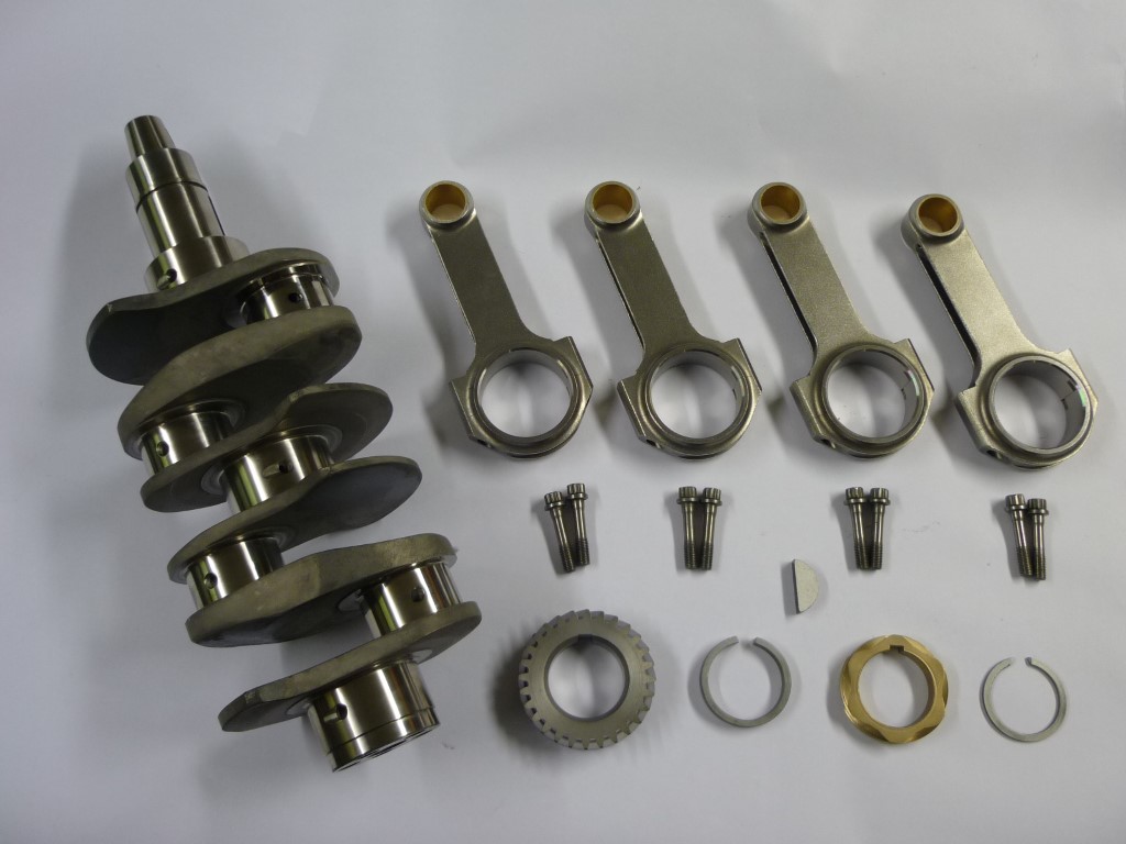

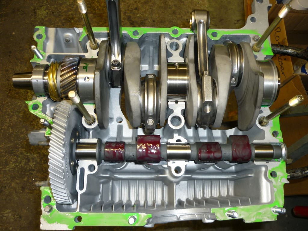

geschmiedete Chromo-Gegengewichts-Langhubwelle, gemessen und gewuchtet, so wie Spezial-H-Pleuel, verstärkte Schrauben und Zubehör
Prüfen und messen der Lagergassen, so wie der Stößelbohrungen und Benzinpumpenbohrung

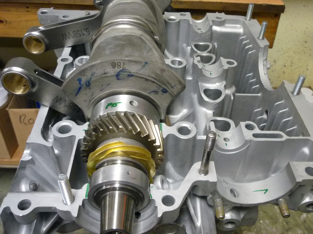

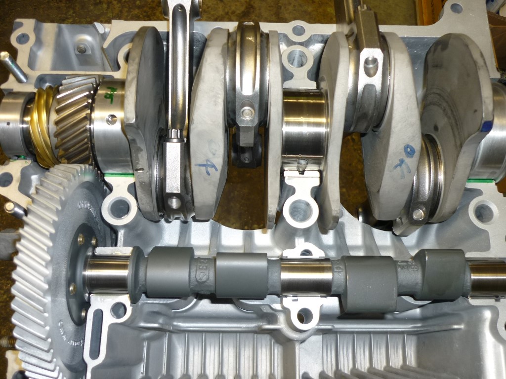

Probeliegen der Kurbelwelle in den Lagersitzen und Freigang prüfen.

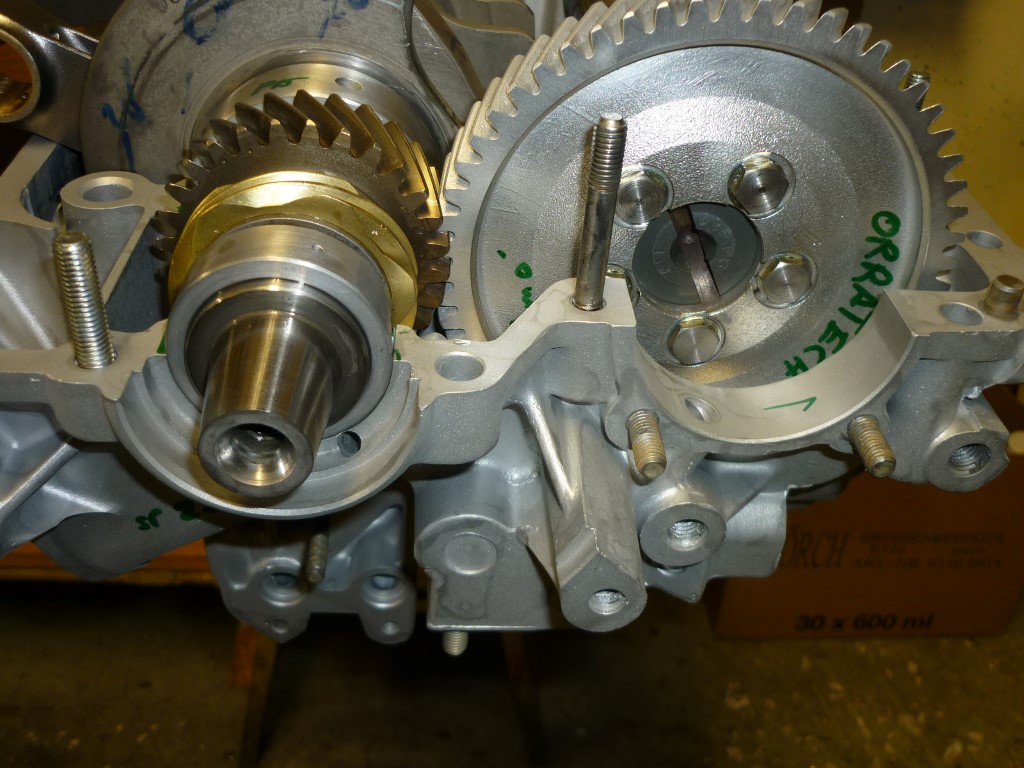

Nockenwelle. Lager prüfen anpassen. Zahnflankenspiel messen, anpassen und Freigang so wie Spiele prüfen.
Ölpumpenfreigang und Eingriff prüfen und ggf korrigieren.
Probemontage ohne Dichtmittel

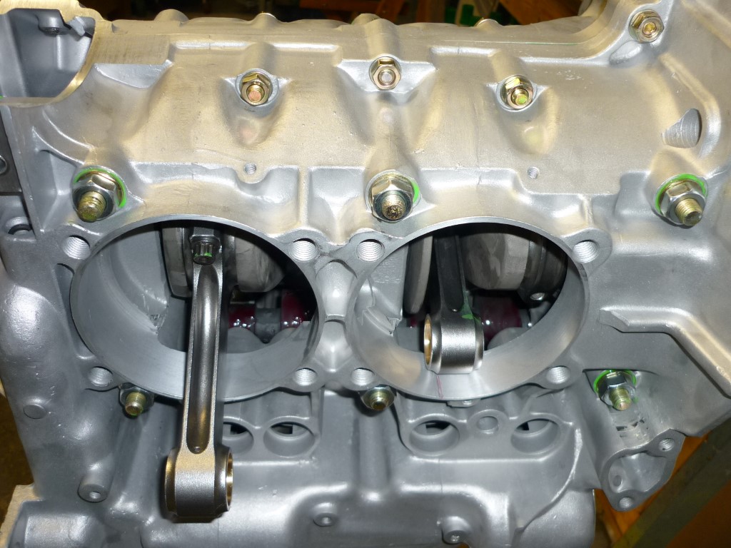

Prüfen und messen des Freigangs der Pleuel
Prüfen und messen der Wellenspiele

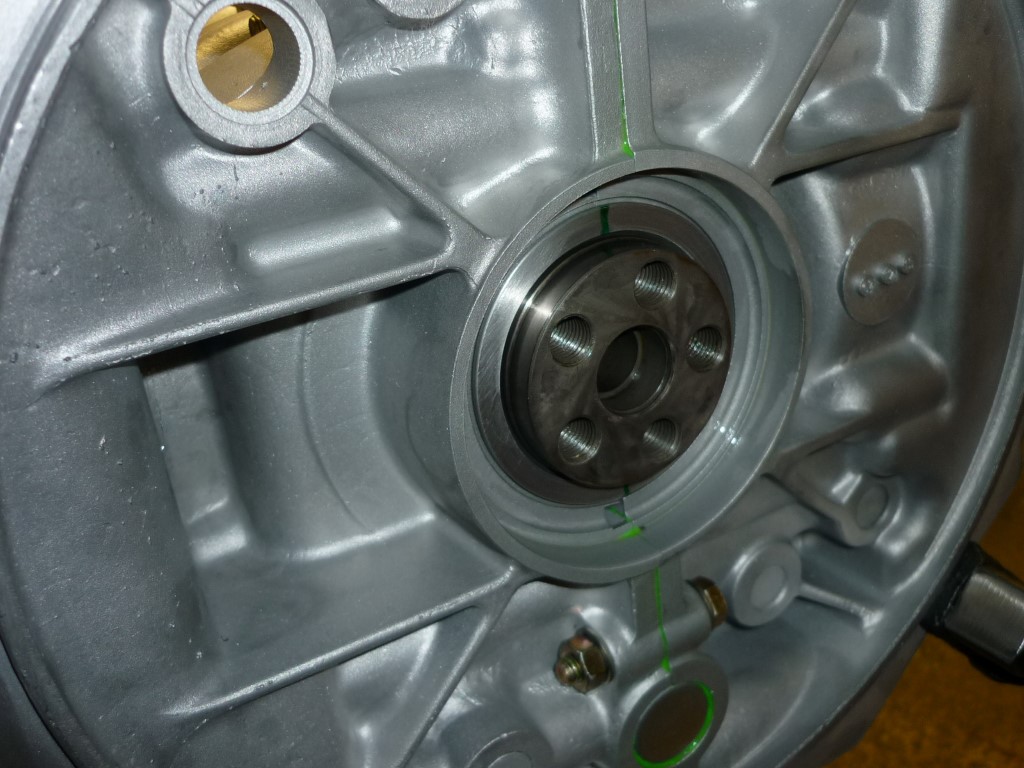

Spezial-Bund-absatzscheiben für Passbuchsenlagersitz

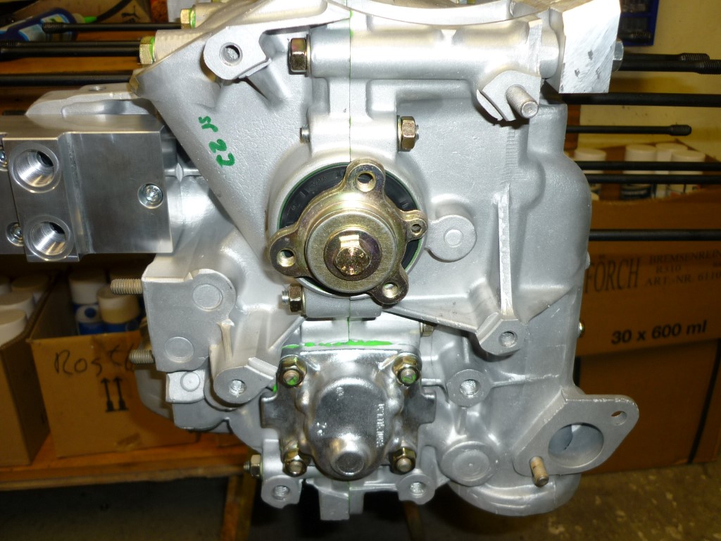

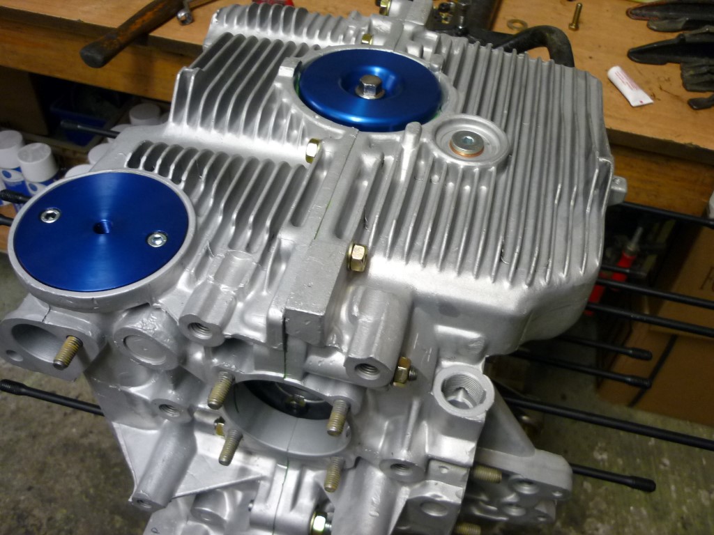

Ölsiebdeckel und Öl-Deckel aus Alu in blau eloxiert und mit Feingewinde für Temperatursensor
Gelb Chromatierte Nabe und neuer Simmerring

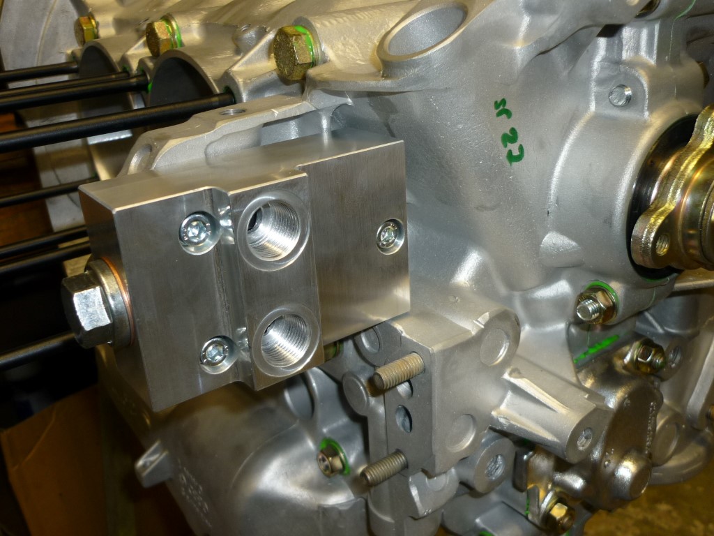

Blockölthermostat für konstanten Öltemperaturhaushalt

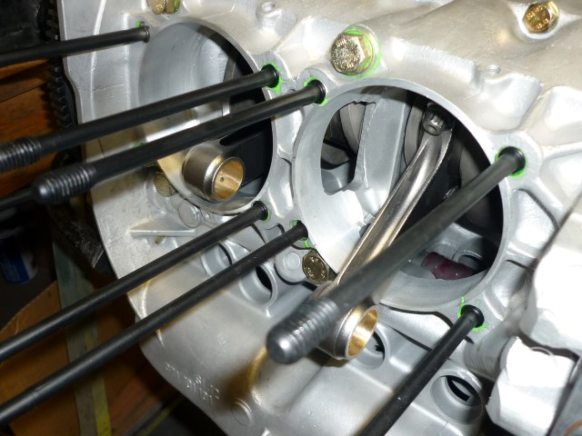

geänderte Zylinderstehbolzen für Langhub

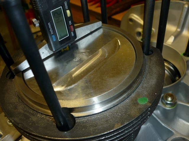

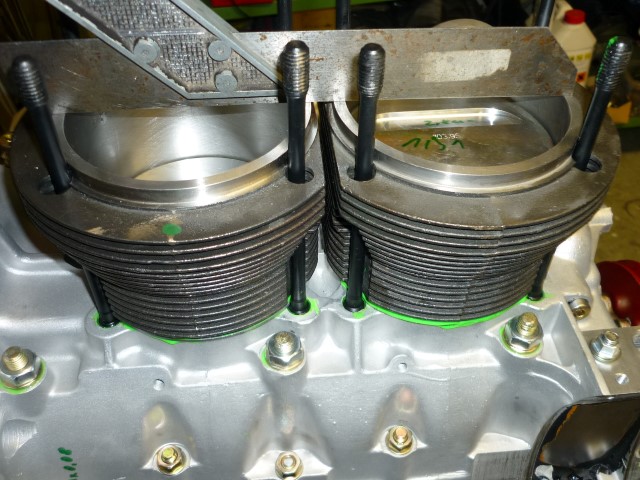

Zylinder montieren und Kolbenüber- bzw Rückstand ermitteln

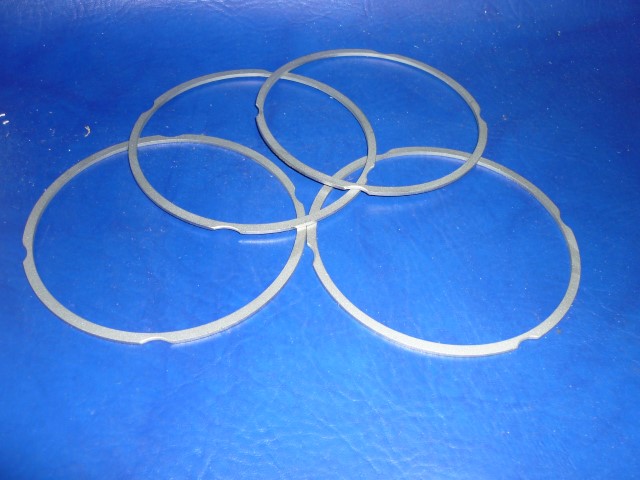

Zylinder-Unterlegringe herstellen
Kolben und Zylinder montieren und Parallelität prüfen

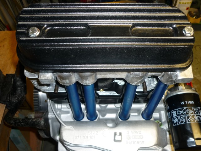

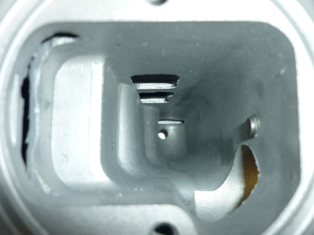

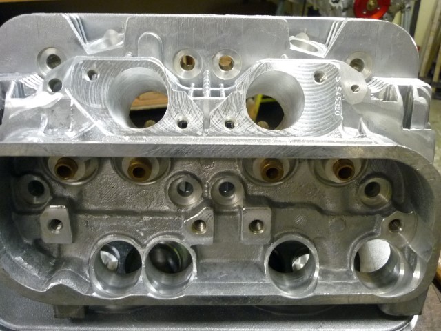

Vorbereitete Zylinderköpfe. Große Gaskanäle, konische Führungen, Große Ventile
Kopfmontage mit geänderten Unterblechen

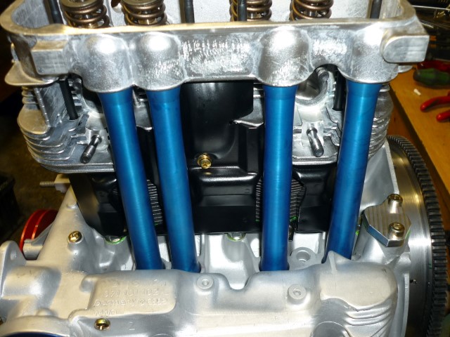

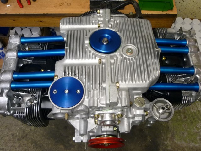

Lange Alu-Stößelschutzrohre Blau eloxiert

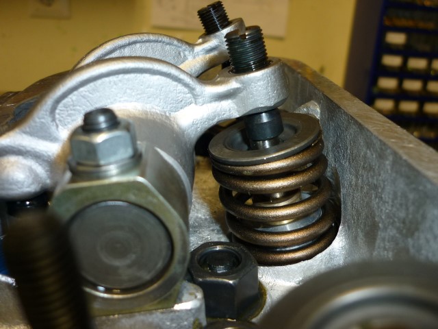

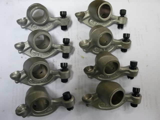

geänderte und bearbeitete Kipphebel mit M10x1 Kugel-Elefantenfüße
Kipphebelgeometrie einstellen Spezielle ALU-HD-Stößelstangen auf Länge angepasst und montiert.

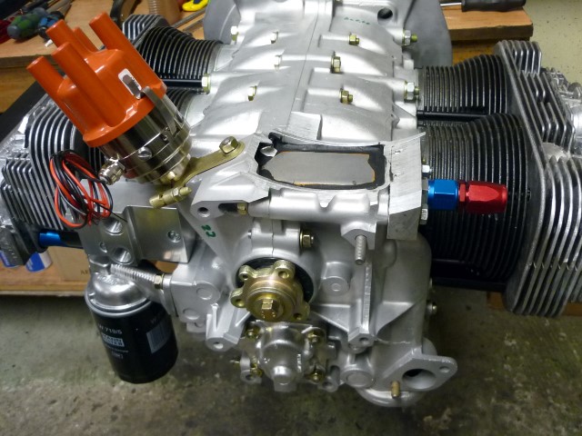

Speziell Alu-Ventildeckel mit Silikondichtschnur. Senkt die Kopftemp um ca. 20° zwei Angüssen für Zylinderkopfentlüftung
Sauberer Aufbau auch von unten. Optionale Alu-Anbauteile in blau.

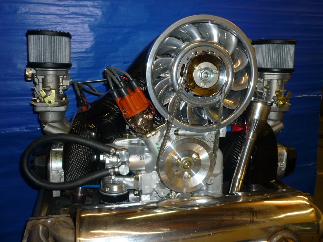

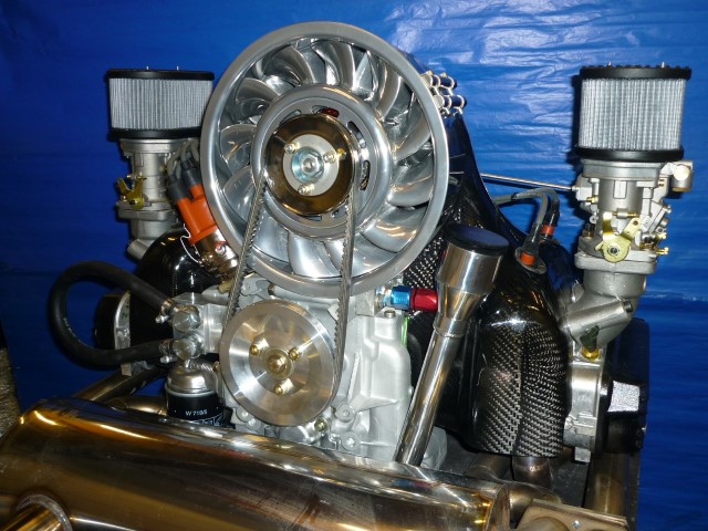

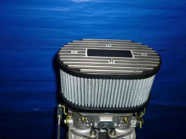

Anbauteile montiert. 44IDF71OS ORRATECH-Sport
Große Aluluftfilter ORRATECH-black-polish
Zündung 1-2-3 Ignition

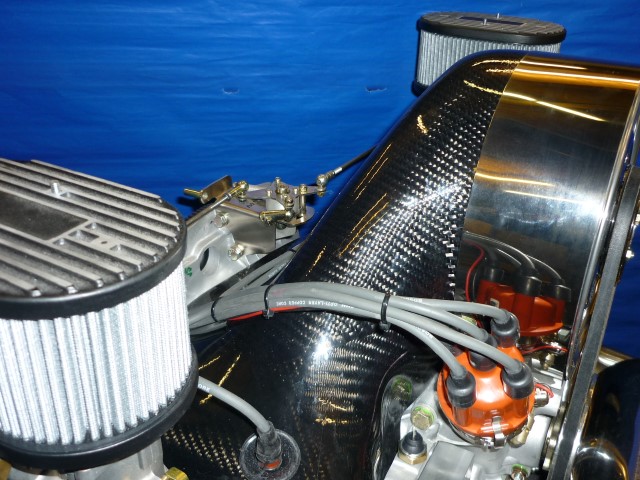

Alle Aluteile poliert auf Kundenwunsch
Poliertes C2-Gebläse in Echtkarbon-Haube
Die polierten Anbauteile sind Sonderoptionen, die auf ganz speziellem Kundenwunsch montiert wurden.
Ein bewärhrter ORRATECH 2,7L-Motor mit optionalen Anbauteilen zum Augenschmaus mutiert.
Probegelaufen und eingestellt.
