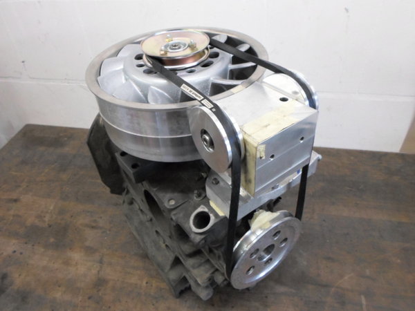

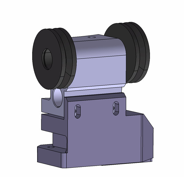

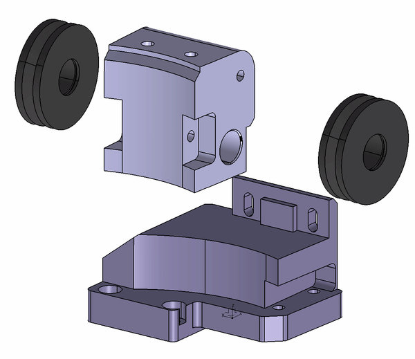

Erste Anproben und hilflose Versuche das Typ4-System auf den Typ1 zu adaptieren.
Aber so konnte das nichst werden.

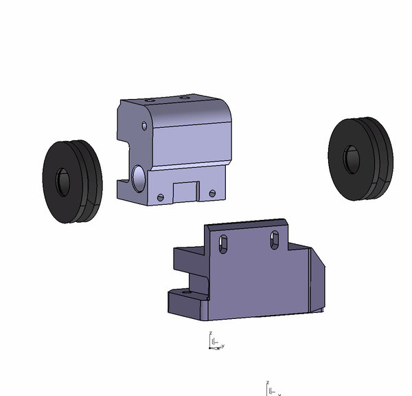

Also alle neu machen und CAD-konstruieren
Die neue Konstruktion wir folgende "goodies" enthalten
- Limaständerabdeckung
- Benzinpumpenflanschabdeckung
- Öleinfüller
- Motorgehäuseentlüftung
- Umlenkrollenträger
- Zündkabeldurchführung
- verdektes Spannband,
- passgenaue Montage ohne Bohr- und Fräsarbeiten
- hochwertige Materialien
- starke Drehstromlima mit integriertem Regler und 6-Bolzenaufnahme wie Porsche
- Ladestrom schon bei Standgasdrehzahl
- ruhiger Lauf
- starke und gleichmäßige Kühlleistung
usw usw.
UND als besonderes highlight (Hochlicht )
Eine Keilriemenspannung ohne die Riemenscheiben demontieren zu müssen.
Somit ist endlich eine stufenlose Keilriemenspannung möglich.
Man darf gespannt sein und sich drauf freuen...

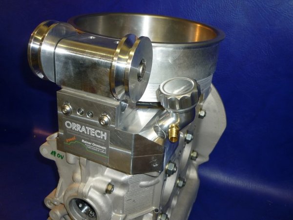

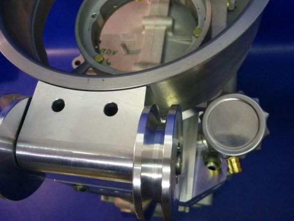

Liegendes Typ1 Gebläse
Re: Liegendes Typ1 Gebläse

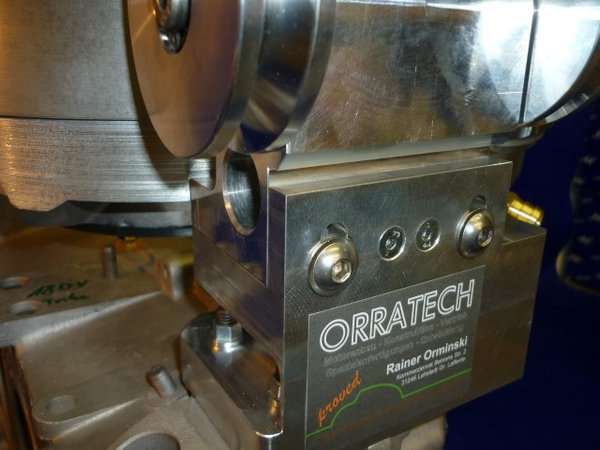

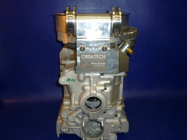

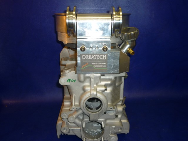

Es ist ein großes Stück weiter gegangen.
Die CNC gefräste Konstruktion steht und sieht 1A aus.
