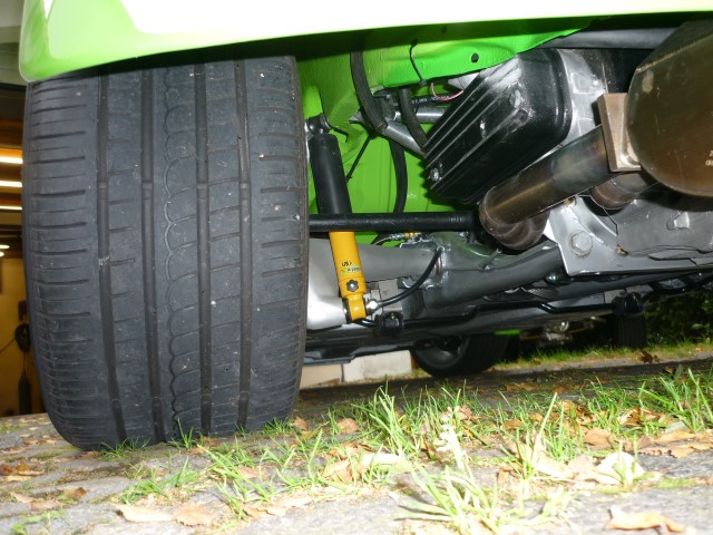

Wie sich ja gezeigt hatte,
ist die Fahrwerksabstimmung komplett daneben gewesen.
Sicherlich waren die Zutaten nicht schlecht, aber abstimmen ist anders.

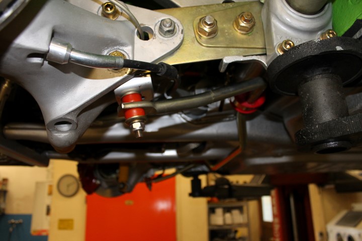

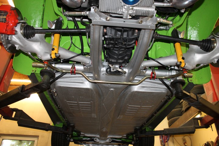

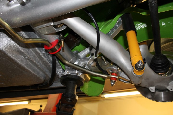

Der Heckstabilisator aus dem Porsche 944 mit 14mm mag ja für einen kompfortablen Transaxle Wagen gut und schön sein,
im Käfer mit schwerem Typ4-Motor und dann noch auf einer Rennstrecke taugt er nix, aber auch garnix
Auch wenn die Kurvengeschwindigkeiten erheblich höher waren, so konnte man mit (böswilligem Blick) die Vergleiche zur Ente nicht leugnen
Die Aufhängung des 944-Stabi hat sich immer wieder verschoben, so daß der Stabi gegen die Getriebeaufhängung geschlagen hat.
Üble Knackgeräusche waren die Folge.
Es musste also eine andere Lösung her.
Der 14mm Stabi war zu klein, zu viele Übertragungsteile und eine ungünstige Anlenkung.
Ein 19mm Stabi aus dem Zubehör wurde mit wenigen Übertragungsteilen und etwas weiter hinten angelenkt montiert.

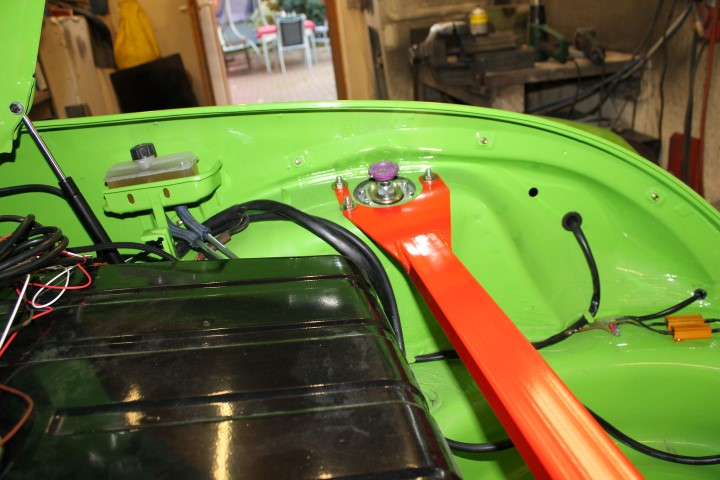

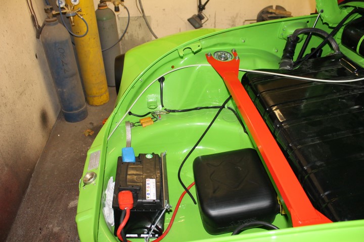

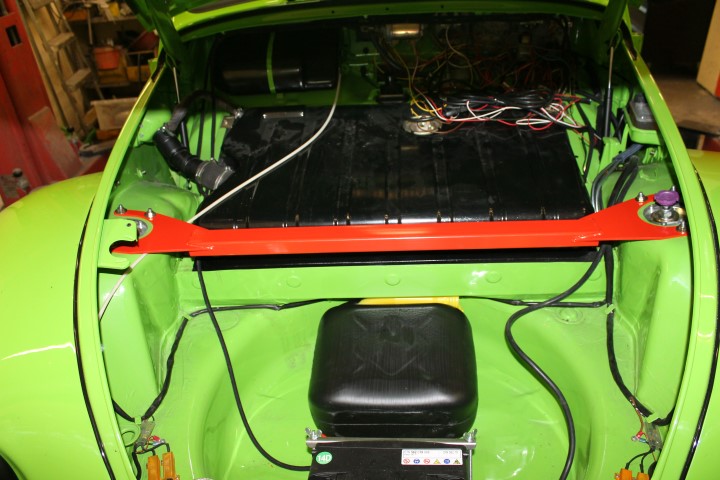

Da Stabilität bekanntlich nicht schadet, wurde auch die Domstrebe montiert.
