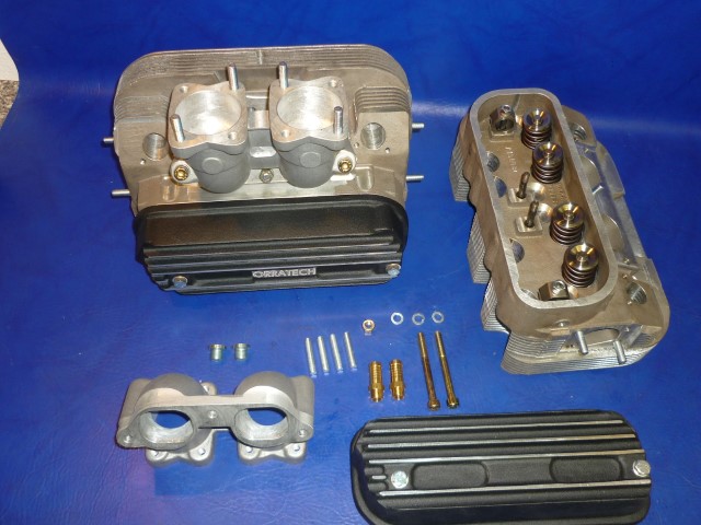

Köpfe P300SF270Typ4
Köpfe P300SF270Typ4
Es ist an der Zeit, ein seit Jahren eingemottetes Projekt wieder hervor zu holen.
Warum?
Die Anforderungen steigen ständig. Standfest hohe Leistungen zu produzieren ist nicht einfach. Bei großen Kolbendurchmessern werden die Serienköpfe schnell undicht.
Hohe Leistungen wollen gekühlt werden. Risse sollen ausgeschlossen werden. Die Umbauarbeiten bei Serienköpfen für hohe Literleistungen sind enorm und sie
kranken immer wieder an den selben Symptomen. Irgend wann steht der Aufwand in keinen Verhältnis mehr zu den Leistungen und alle Unzulänglichkeiten sind noch immer nicht behoben.
In den letzten Jahren ist viel Feintuning im Zylinderkopf geschehen. Sehr viele Messdaten und Fließbankwerte wurden ermittelt und ausgewertet.
Viele Motoren wurden mit unterschiedlichsten Köpfen gefertigt und getestet.
Unterschiedliche Brennraumformen, Ringspalte, Kanal-Geometrien und Ventilwinkel wurden errechnet, gemessen und ausprobiert.
Es kristallisierte sich immer mehr heraus, dass die Kanalform und der Brennraum die limitierenden Faktoren für eine Motorcharakteristik und deren Leistungsausbeute sind.
Auf dieser Datenbasis keimte der Entschluss, nicht einfach Köpfe zu konstruieren und dann den Kanal da rein zu legen und zum Schluss den Brennraum zu gestallten,
sondern gänzlich anders herum vor zu gehen.
Es wurden also zuerst der optimale Brennraum festgelegt. Dann wurde die Kanalform definiert und als diese Größen standen, wurde der Kopf drum herum konstruiert.
Dieser neue Kopf sollte nach bewährtem ORRATECH-Dogma möglichst alle Features enthalten, die man gerne von einer 100% Neukonstruktion erwarten darf.
Wie sah also das Pflichtenheft aus?
- Der Kopf sollte beste Fließwerte haben
- Die Ventile sollten möglichst geringen Einfluss auf die Fließwerte haben
- Der Kopf soll Leistungen jenseits der gängigen Originalköpfe bereitstellen
- Der Kopf sollte thermisch stabil sein
- Der Kopf sollte möglichst leicht sein
- Die Spezifika sollten reproduzierbar sein
- Kompatibilität ist überaus wichtig
- Die beweglichen Teile sollte leicht sein
usw usw.
Fortsetzung folgt....

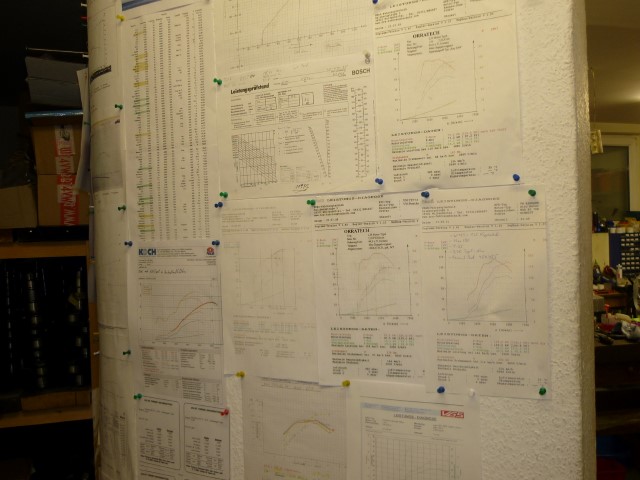

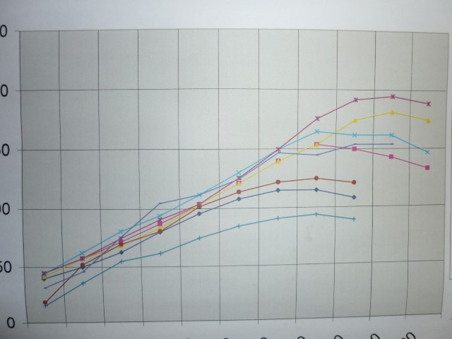

Kanalforschung
Beginnend mit der Kanalforschung und Brennraumgestalltung musste erst einmal eine Datenflut ausgewertet werden.
Es galt fundiert zu annalysieren, warum funktioniert ein Motor so gut, ein anderer wieder weniger gut.
Es mussten reproduzierbare Daten in Zahlen und Tabellen gepresst werden, damit auch eine saubere Berechnung erfolgen konnte. Bis endlich die ersten Entwürfe gezeichnet werden konnten.

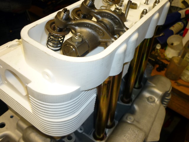

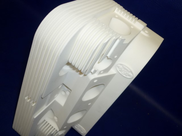

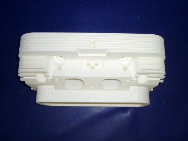

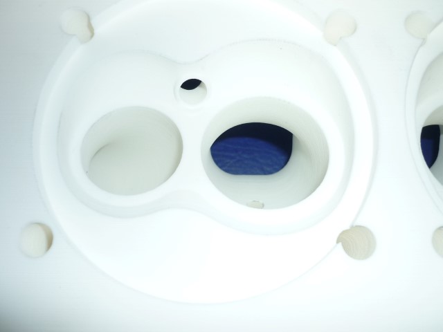

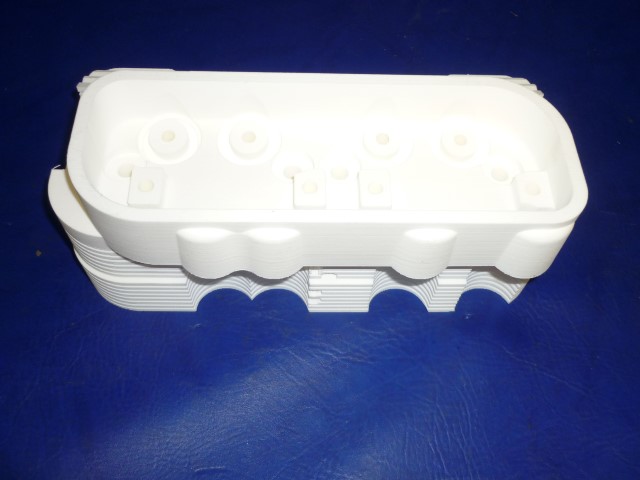

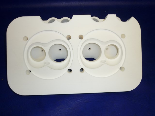

jetzt wurde es handfest
Im 3D-Print wurde ein Prototype hergestellt.
In diesem Stadium war es nicht unwichtig, ein Bauteil in der Hand zu haben, welches allen Berechnungen entsprach.
Denn auch in großen Konzernen werden nach allen Berechnungen und Planungen zuerst Dummies oder eben Prototypen angefertigt
um mögliche kleine Unachtsamkeiten vor dem Serienstart beheben zu können.
In unserem Fall hatten wir sehr positive Eindrücke. Ganz kleine Korekturen im Bereich der Kipphebelgeometrie und der
Montagefreundlichkeit galt es zu korrigieren.
Aber auch Kühlpotential konnte mit diesem "Plaste-Klumpen" gefunden werden.

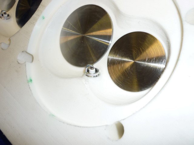

Jetzt konnten die Ventile platznehmen
Kurze 52mm Einlassventile, so wie 42mm Auslassventile wurden angefertigt und montiert.
Die so vorbereiteten "weissen Riesen" traten erneut den Weg zur Fließbank an.

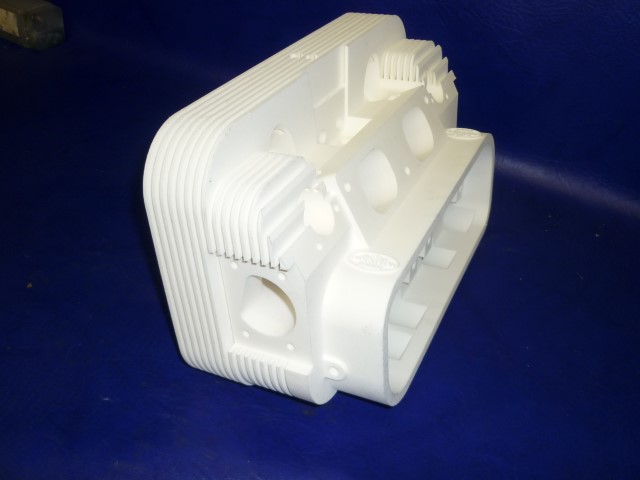

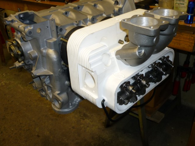

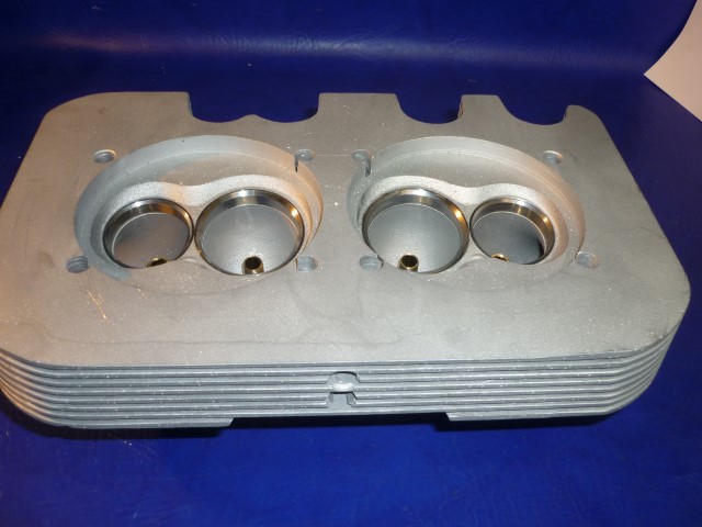

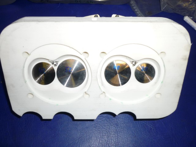

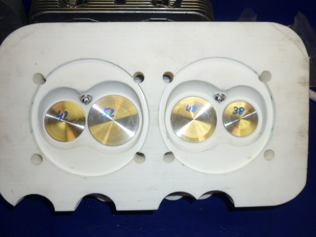

Zum Einsatz kommen hier
sehr große 52mm Einlassventile.
Nach mehreren Vergleichsmessungen auf der Fließbank haben sich die 52mm Ventile
deutlich hervor getan.
Der Kanal fließt mit knapp 290cfm mächtig und übertrifft alle Erwartungen und Vergleichsmessungen.
Bei 16mm Ventilhub strömen noch fette 265cfm
Der Auslass ist mit einem 42mm Ventil nicht weniger gut bestückt.
auf diesem Bild wird deutlich, wie groß die Köpfe wirklich sind. Die nicht gerade schwachbrüstigen 48/38er Ventile wirken
hier schon fast klein
und obwohl die montierten 52/42er Ventile den Brennraum schon gut füllen, bleibt ausreichen Abstand und
ein für die sehr guten Fließwerte wichtiger Ringspalt Die Bilder zeigen einen Brennraum für eine 103mm Bohrung
Wir haben mehrere Versionen geplant.
Ventilbestückungen von 50/42, 52/42 und 52/44 sind angedacht.

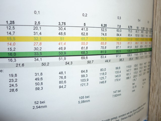

Die Werte im Detail:
Hub in mm
Fließwerte in cfm bei 105mm K&Z-Version und größter Ventilbestückung
Hub EV AV
2,5 63 45
5,0 131 88
7,5 182 118
10,5 218 142
12,5 247 158
15,0 259 173

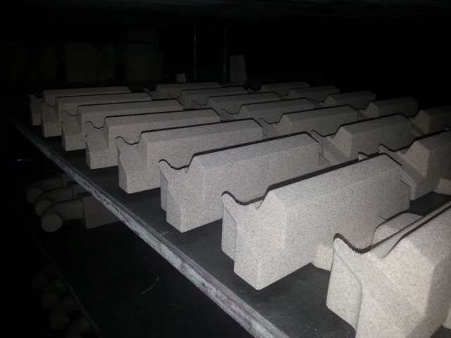

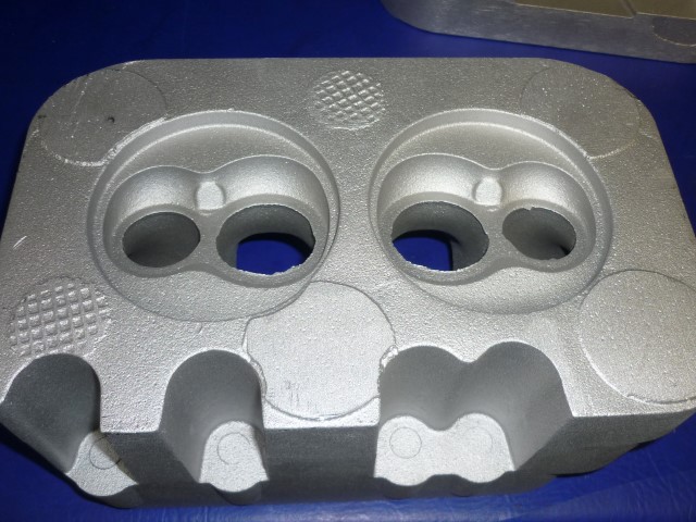

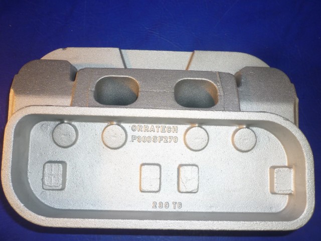

Die Produktion beginnt.

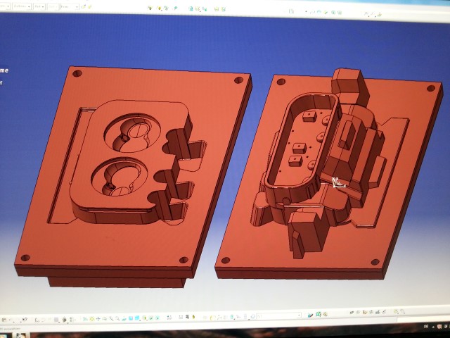

Die Köpfe werden gegossen.
Auch wenn aktuell Billetköpfe, also Köpfe, die aus einem großen Aluklotz gefräst werden in Mode sind, so werden unsere Köpfe gegossen.
Es gibt viele Vor- und Nachteile ab zu wäägen, wie man nun Köpfe in Serie fertigt.
Bei Billetköpfen:
- sehen besonders lecker aus (fast zu schön zum verbauen)
- können Änderungen recht schnell eingepflegt werden
- hat man einen ca. 30Kg schweren Klotz, von dem man ca. 20Kg in Form von Spänen wegwirft
- ist die Laufzeit von CNC-Maschinen recht hoch
- hat man wenig Einfluß auf die Materialzusammensetzung
- glatte Oberfläche
- nach der Bearbeitung hat der fertige Kopf seine Form. Wenn erst das erste mal Temperatur bekommt, dehnt er sich aus und verzieht sich ein wenig. Man müsste also vor der Endbearbeitung den
fertig gefrästen Kopf tempern und anschließend fertig bearbeiten.
Gegossene Köpfe:
- hoher Formkostenanteil
- hoher Anspruch an die Oberflächenbeschaffenheit
- geringerer Materialeinsatz
- geringerer Spänemüll
- thermisch stabiler Kopf, da gegossen und anschließend warm ausgehartet.
- geringere Maschinenlaufzeit
- etwas größere Oberfläche zur besseren Temperaturabgabe, da rauhe Oberfläche
- geringere Stückkosten und somit wirtschaftlicher bei der Serienfertigung
Bei uns also die Gegossene Variante:
Dann wurde es heiß....
im wahrsten Sinne des Wortes.
Es wurde gegossen

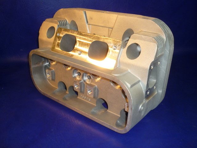

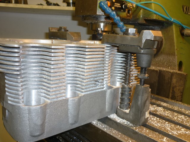

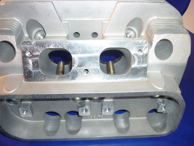

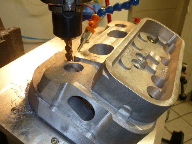

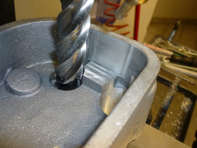

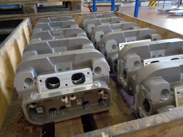

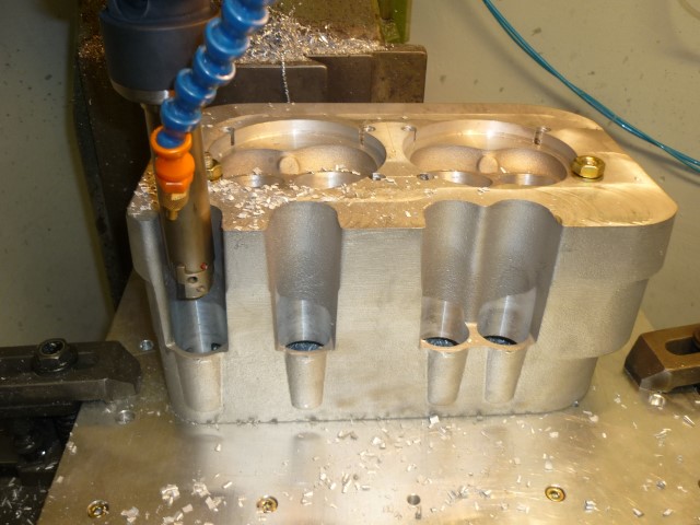

Bearbeitung

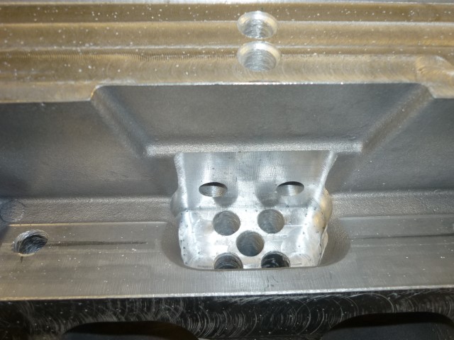

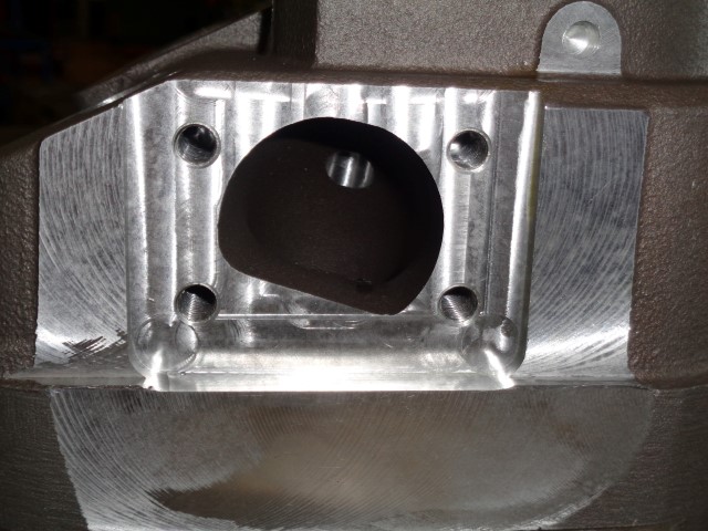

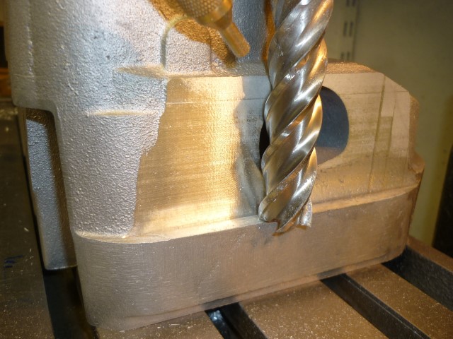

Die sehr gut gegossenen Rohlinge bekommen ihre Bearbeitung.
Die Stößelschutzrohre sitzen unter 4° im Kopf mit einem Durchmesser von 31,7mm Die Auflagen der Kipphebelbrücken haben 3,5° Große Planfläche für Auspuffflansche mit 4-Punkt-Befestigung Wieder eine neue Aufspannung zum planen der Ansaugseite viele und große Durchlässe für die Kühlluft nach unten

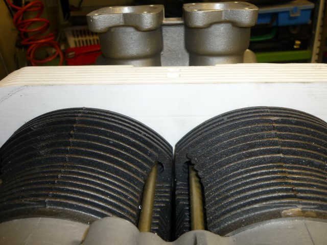

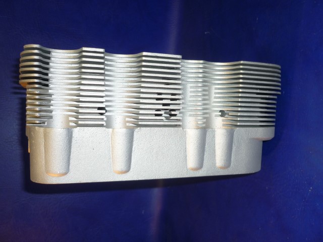

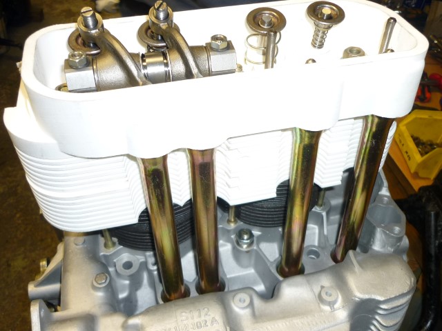

Re: Köpfe P300SF270Typ4

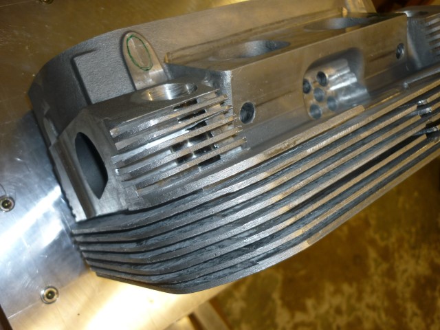

Wie eingangs erwähnt, verfügen die Köpfe über 48% mehr Kühlfläche, als die Serienköpfe.
Leistung ist in erster Linie auch Wärmeenergie, und die will eben bewältigt werden, ohne Wärmeverzug
und ohne das sich die Sitzringe der Ventile lockern.
Die neuen Köpfe haben also insgesammt 14 Kühlrippen
Auch um die Auslasskanäle und unter den Köpfen sind Kühlrippenpakete.
