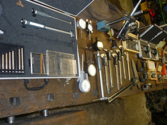

Wir haben eine ganze Menge an Messgeräten für die verschiedensten Einsatzgebiete und Zwecke angesammelt.
Nicht jedes Messgerät ist auch für jede Messung geeignet.
Ich würde sogar so weit gehen zu behaupten, daß manche Messgeräte in unkundiger Hand trügerische Werte erzeugen
und zu vermeintlichen Erkenntnissen verleiten die weit weg jeder Realität sind.

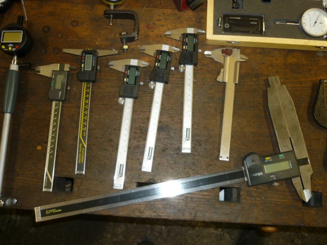

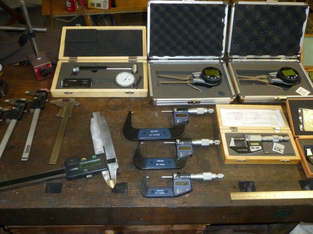

Ein sehr gutes Beispiel hierfür sind digitale "billig"-Messschieber.
Sie sind eine große Bereicherung im täglichen Schrauberalltag, zeigen sie doch relativ gut ablesbar 1/100mm an.
Glauben sollte man diesen Teilen aber nur auf mehrere 1/10mm schenken.
Natürlich haben wir auch hiervon gleich mehrere Exemplare in den verschiedensten größen in fast jeder "Werkzeugkiste" um mal eben auf einen halben mm
etwas aus zu messen sind sie top geeignet.
Für die gängigsten Anwendungen reicht dies auch völlig aus.
Wenn jedoch Lager oder Passungen ausgemessen werden sollen, oder gar Laufspiele ermittelt werden, dann sollte es schon genauer sein.
Die einfachsten Digitalmessschieber kosten kaum mehr als 10,-€.
Wer nun meint, er können ruhig etwas mehr investieren um genauere Geräte zu bekommen, der unterliegt einem Irrtum.
Selbst die 3-4 fache Summe reichen nicht aus, um genauere Messgeräte zu erhalten.
Nun, das muss aber auch nicht sein, dafür gibt es ja Firmen, die sich mit so etwas auskennen.....dem genauen messen eben.

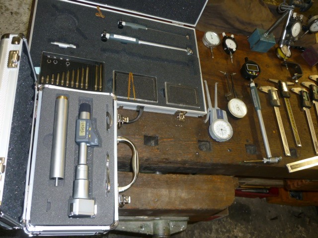

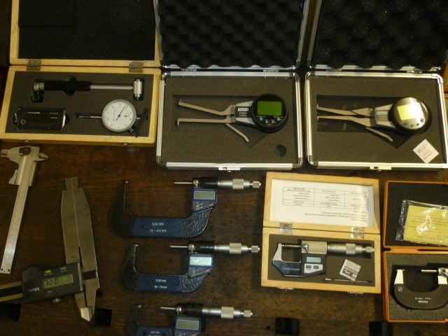

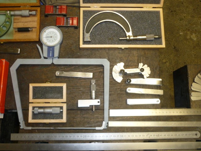

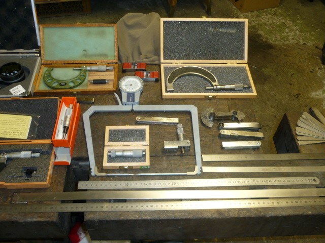

Hier mal ein kleiner Überblick, womit wir messen...

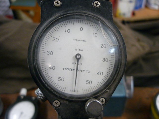

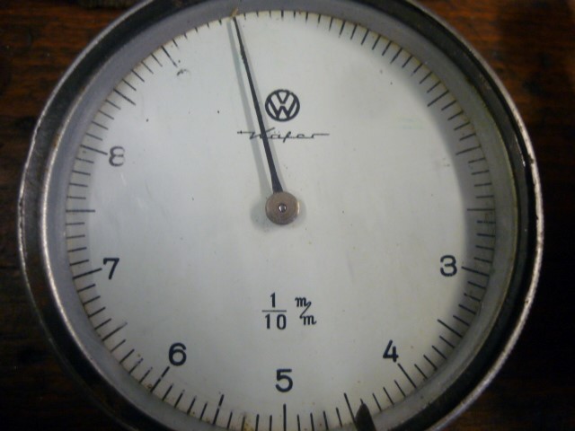

Es kommt bei Messgeräten selten auf ihr alter an. Einige unserer Schätzchen sind ein halbes Jahrhundert alt und überraschen immernaoch mit erschreckent großer Genauigkeit
oder vielleicht auch nur handlichkeit.
Diese Schätzchen könnten schon Sammlerstatus erreichen, dennoch halten wir sie technisch auf Stand und nutzen sie immer wieder gerne bestimmungsmäßig.
