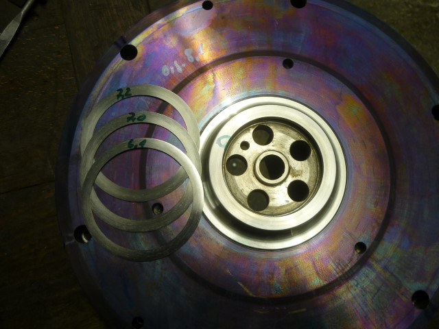

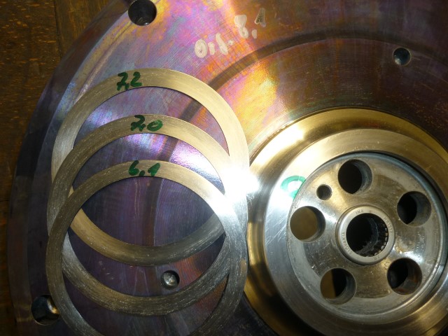

Das Axialspiel betrug gut 1mm.
Der Grund hierfür war eine kleine aber scharfkantige Kerbe bzw Aufwerfung an dem Schwungrad.
Diese hatte die Anlaufscheiben mit der Zeit regelrecht ausgeschabt.
Die Anlaufscheiben wurden dünner und schmäler. Der Metallabrieb war in den Kurbeltrieb gelangt.
Die Ringe hatten fast 2mm an in der Breite verloren. Die Maße erkennt man auf den Bildern. Original sind 8,0mm bis 8,25mm
Der O-Ring war auch undicht.
Öl gelangte auf die Reibfläche. Die Kupplung rutscht durch und das Schwungrad glüht.
Siehe Bilder
