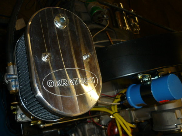

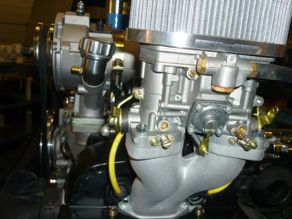

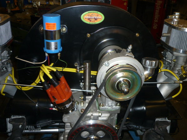

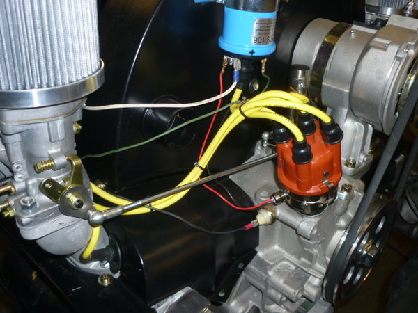

Einer der Ausstellungsmotoren aus Herford 2016 wurde zur Abholung vorbereitet.
Es ist der 1,8LP90DV
Ein klassischer 1776er mit 043er Köpfen, einer Drehmomentnockenwelle und leichtem 200mm Schwungrad.
Der konservativ aufgebaute Motor wurde mit komplettem Gebläsesystem und unserer
Doppelvergaseranlage 40IDF70OD, so wie unseren Alu-Liftfiltern und einer elektronischen Zündung angeboten.
Als besonderen Service und Kundenwunsch, haben wir die Erstinbetriebnahme im Hause gemacht.
