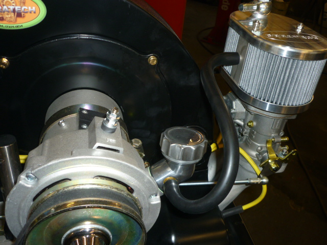

Beim Umbau auf Doppelvergaseranlagen entfällt auch die serienmäßige Gehäuseentlüftung in den Luftfilterkasten.
Obwohl wir empfehlen eine externe Entlüfterbox zu installieren und ggf auch die Ventildeckel zu entlüften, haben wir doch eine einfache Lösung entwickelt, wie man die Gehäuseentlüftung direkt an die offenen Luftfilter von Doppelvergaseranlagen anschließen kann.

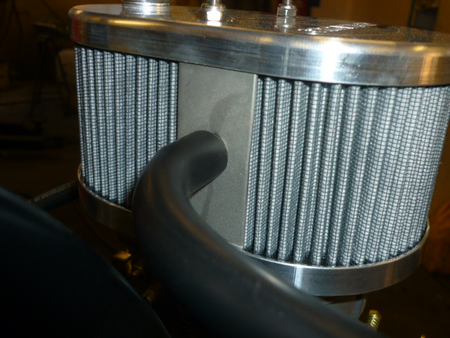

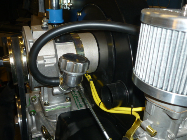

Es wird hiefür nur ein Anschlußblech mit 12mm Stutzen zwischen die Deckel der Luftfilter geklemmt.
An diesen Stutzen kann nun die Gehäuseentlüftung vom Öleinfüller angeschlossen werden.
Einfache Gehäuseentlüftung Typ1
