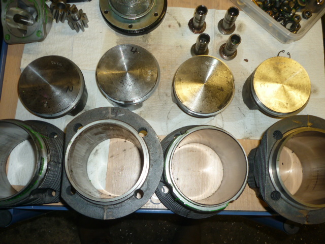

Was uns dann zur Reklamation zurückgegeben wurde habe ich so bei einem revidierten Motor auch noch nicht gesehen.
Der Motor wurde komplett demontiert. Er hatte anscheinend nur wenige Zündungen gemacht.

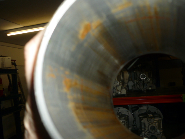

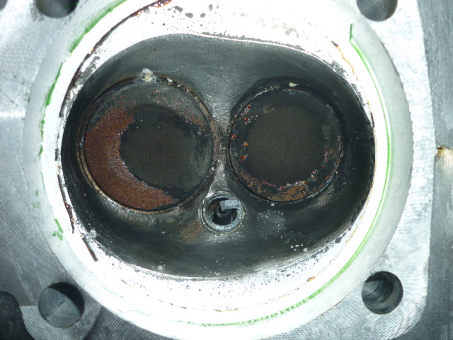

Hier muss Wasser eingedrungen sein Auf allen neuen Kolben sind Tröppchenrückstände.
Nun, wie kommt das Wasser in die Brennräume?
Laut Aussage des Kunden kann es natürlich nicht bei Ihm passiert sein.
Wie dem auch sei. Wir haben den Motor komplett zerlegt um weitere versteckte Defekte ausfindigt zu machen und alles auf Kulanz mit
einem neuen K&Z-Satz montiert.
