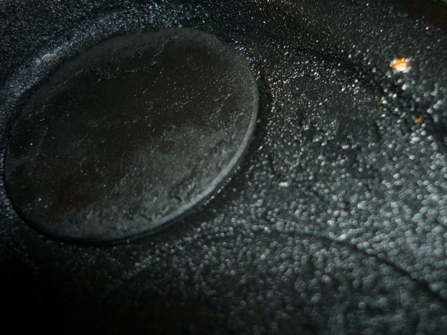

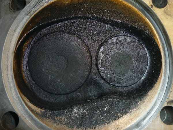

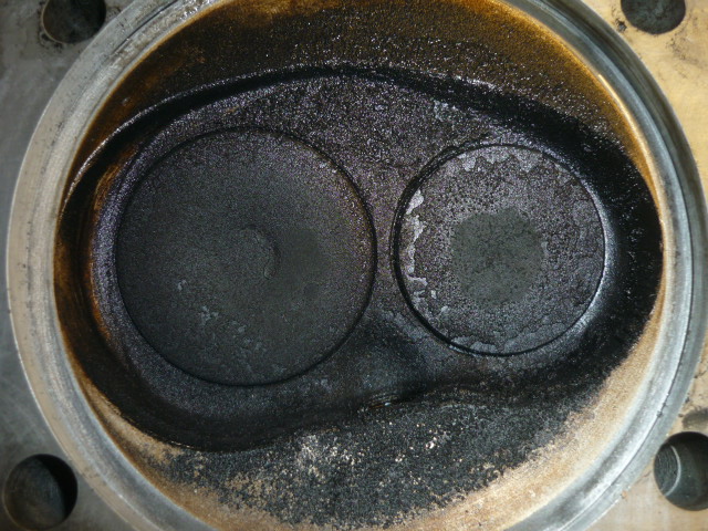

Die Brennräume hatten massiv Ölkohle angesetzt. Bei genauer Betrachtung vielen auch Abschmelzungen am Auslassventilsitzring auf.
Die Köpfe waren eigentlich recht gut gemacht, hatten sicherlich eine geringe Laufleistung von wenigen 100Km so wie auch der ganze Motor.

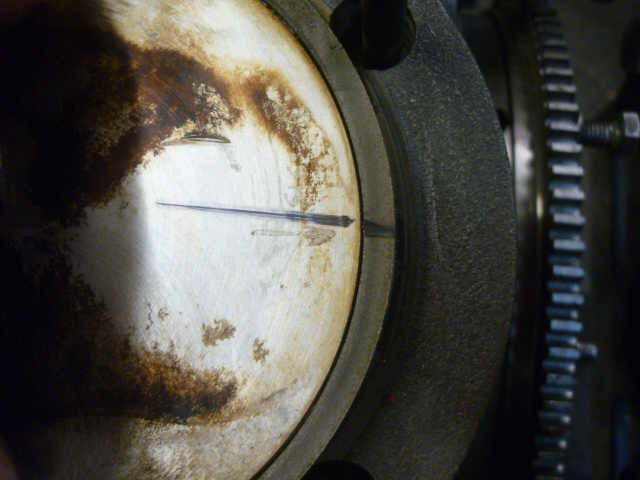

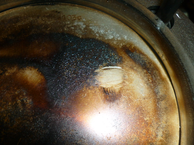

Nun galt der kritische Blick den Kolben. Es waren leichte Abdrücke von den Ventilen sichtbar. Die Ventile haben also leicht auf die Kolben aufgeschlagen. Somit sind die Ventile auch krumm, ohne sie näher betrachtet zu haben.

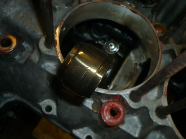

Die Zylinder wurden demontiert, was auf Grund der massiv eingesetzten Silikondichtmasse auch kein Vergnügen war. Was hat den Motorenbauer da bloß geritten?

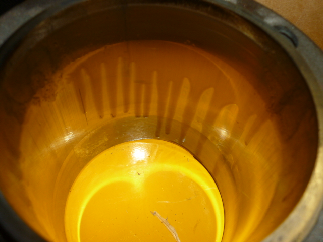

Die Zylinder waren blank poliert und vereinzelt Riefen.

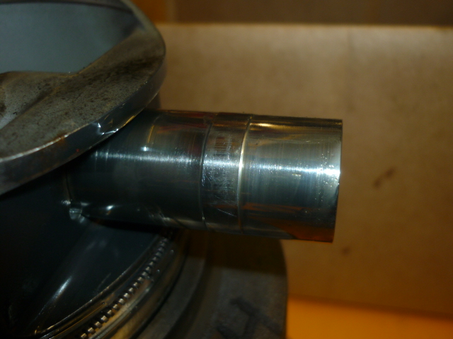

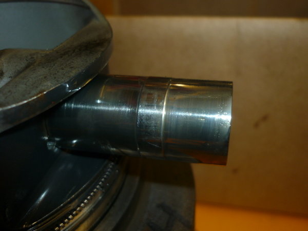

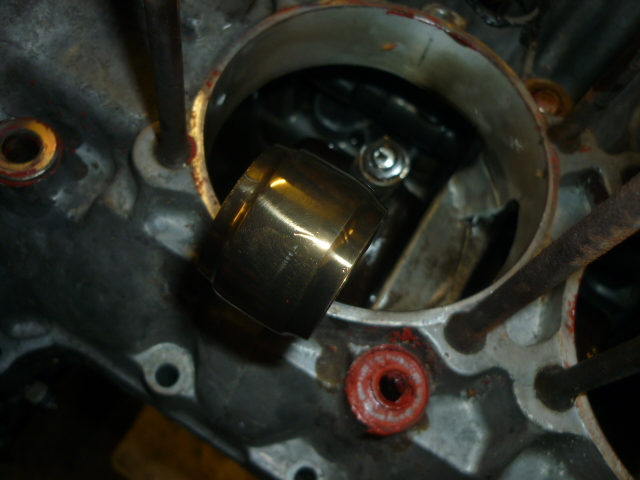

Nun, zur Frage der drehenden Kolben. Die Kolbenbolzen ließen sich mit leichtem Kraftaufwand heraus drücken. Dann kamen sie zum Vorschein, die Verdrehmöglichkeit der Kolben.
Die Kolbenbolzen hatten Stufen.
Da die Stufen so gleichmäßig waren, hatte es zuerst den Anschein eines Geniestreiches des Motorenbauers. ???!!!!!?
Schnell wurde jedoch klar, das es unmöglich Absicht war ;-( Was hatte die Kolbenbolzen in ihrem jungen Leben derartig beschädigt oder abgeschliffen?

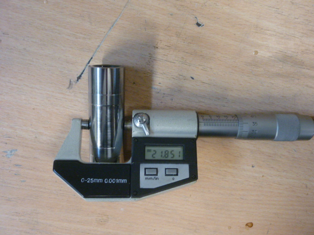

Die Kolbenbolzen waren ursprünglich 22mm dick und fast gleichmäßig auf 2/10mm dünner geschliffen.
Eine Härteprüfung ergab, dass es an mangelnder Qualität des Bolzens nicht gelegen haben konnte.
Bei dem Anblick wurde auch klar, dass der Motor bestimmt nicht nur etwas unrund gelaufen sein konnte, sondern massiv und sehr laut geklappert haben musste. Ein Kolbenbolzenspiel von 5/100mm ist deutlich hörbar. Bei 7-8 hundertstel mag man den Motor nicht mehr starten. Zwei Zehntel mm kann man nicht überhören, zumal auch die Kolben gegen die Ventile geklatscht haben.

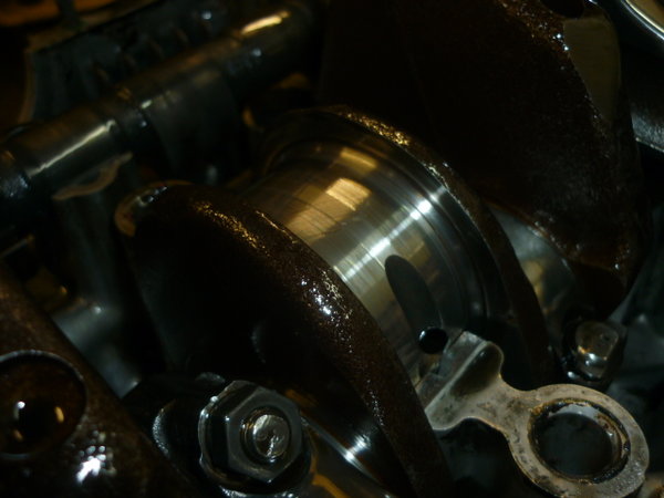

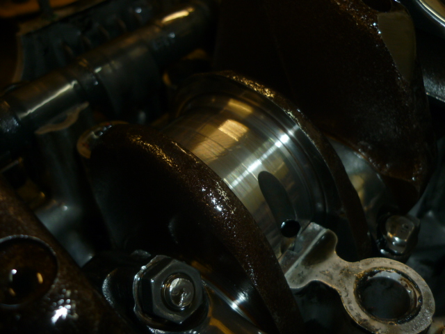

Die Kurbelwelle war auch deutlich eingelaufen.
Die Pleuel hatten deutliches Spiel und die Hauptlagerstellen waren gleichmäßig rund mit Absätzen fast 2 Zehntel mm runter. Die Pleuelaugen haben Überhitzungen.
Bei sandigen Verunreinigungen sieht man eigentlich deutliche Riefen an allen Bauteilen. Hier waren aber alle Bauteile runter geschliffen mit glänzender, ja polierter Oberfläche.

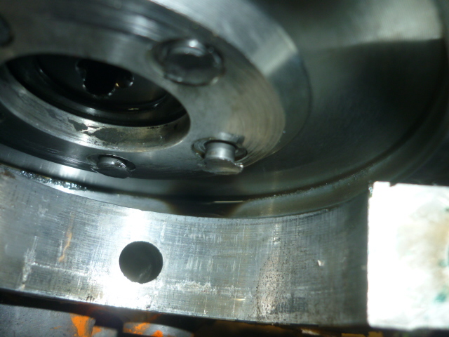

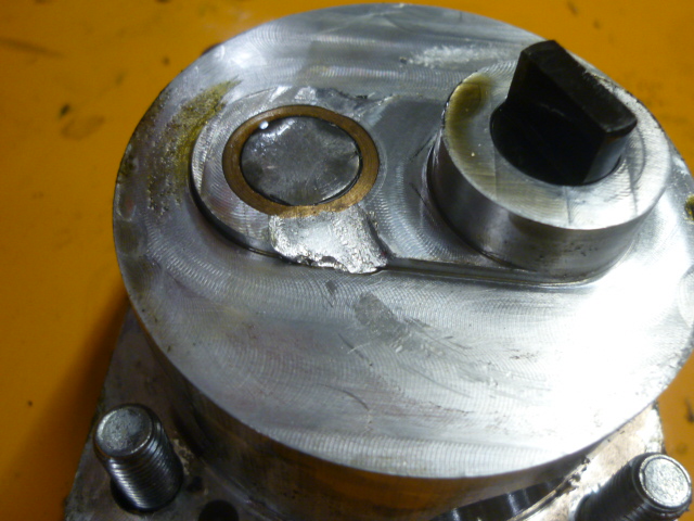

Die Nockenwelle sah eigentlich gut aus. Nur als sie aus den Lagern genommen wurde, viel das NW-Rad ab. Es ist eine Nockenwellen deutscher Herkunft mit genietetem Nockenwellenrad. Die Nieten waren jedoch auf der Rückseite bündig und nicht vernietet!!! Warum?
Die Nieten sind dann Richtung Ölpumpe gewandert und wurden regelrecht abgeschliffen.
Dieser Schleifstab, Nietenabrieb und Ölpumpenabrieb wurden durch den ganzen Motor gepumpt.
Das Motoröl hat mit dem Abrieb eine Art Schleifpaste gebildet und alles mit ins Verderben gerissen.

Das Nockenwellenrad war lose. Die Nieten haben die Ölpumpe beschädigt. Die Nockenwelle und das Rad sind defekt.
Die Ölpumpe wurde abgeschliffen und die Späne haben die Zahnräder beschädigt.
Die Kurbelwelle ist eingelaufen an allen Lagerstellen. Alle Lager und die Kurbelwelle sind defekt.
