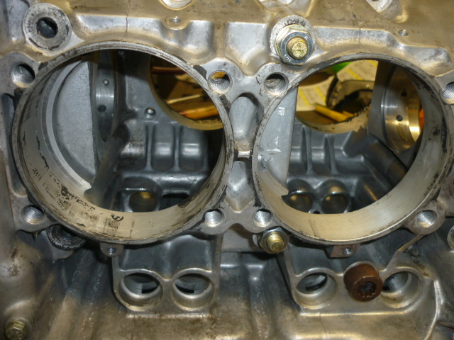

Das Motorgehäuse wurde zur Aufnahme der größeren Zylinder aufgebohrt. Die neuen Zylinder hatten einen Durchmesser von 104mm innen und 108,5mm aussen.
Das Gehäuse wurde jedoch nur auf 106,5mm aufgebohrt und kurzer Hand die Zylinder aussen abgedreht. Leider wurde die Wandstärke dabei sehr dünn und ungleichmäßig. Die Wandstärke der Zylinder betrug nur noch 0,8mm bis 1,5mm.
Das ist natürlich viel zu wenig für einen 104mm Kolben und zu dem auch noch erheblich zu ungleichmäßig.

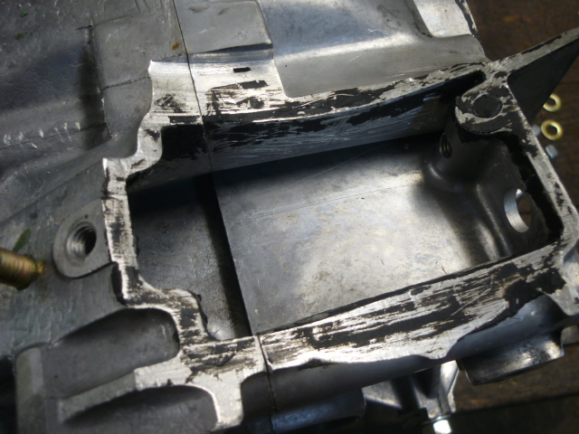

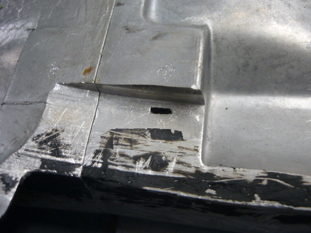

Damit der Motor auch nach Porsche aussieht und das Gebläse mehr Kühlluft bringt, wurde eine neue Porschegebläseauflage gefräst.
Leider hat auch hier der Fräser es etwas zu gut gemeint und ist in der Mitte durchgefräst.
2mm weniger wären hier mehr gewesen.

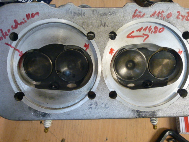

Die Zylinderköpfe mussten für die großen Zylinder auch aufgespindelt werden.
Das neue Maß der Zylinder wäre 115mm gewesen.
Leider wurden die Zylinder nur auf 114,8mm aufgebohrt.
Der Monteur glaubte anschließend, es müsse sich wohl um eine Presspassung handeln und hat dann die Köpfe mit Gewalt über die Zylinder gepresst.
Fataler Fehler! Bei solch einer Aktion schiebt sich das Alu des Kopfes auf und verhindert eine saubere Abdichtung. Der Zylinderkopf sitzt schief, nicht planeben und der Motor bläst dort ab.

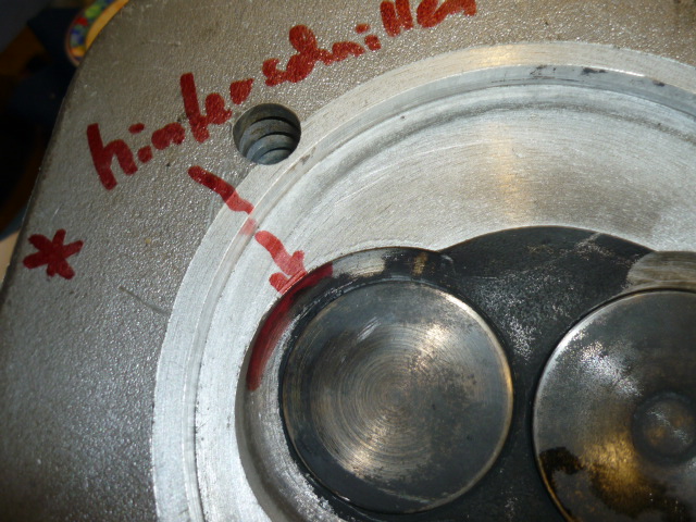

Die Zylinderköpfe weisen aber auch noch weitere Unzulänglichkeiten auf.
Es wurden hier größere Ventilsitzringe und größere Ventile verbaut.
Dabei wurde maschinell mit einem Rundplättchenfräser die Ringspalte um die Ventilsitze erweitert.
Man hatte dabei nur vergessen, diese Erweiterung auch Richtung Zylinder zu machen. So ergab sich also rings um das Ventil eine Hohlkele.
Man hatte also einen Hinterschnitt in den Brennraum gefräst, statt eine schön gleichmäßige Brennraumgestalltung.
Nur gut, daß der Motor niemals auf Leistung ging.
Das war bei allen Ventilen so mehr oder wenig stark ausgeprägt. Der Übergang zum Brennraum war scharfkantig und nicht einmal entgratet.
Wer so etwas macht, hat von Motorenbau eher weniger Sachverstand.
