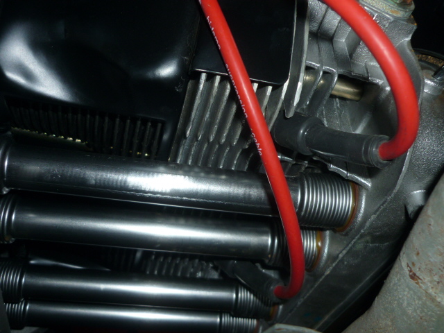

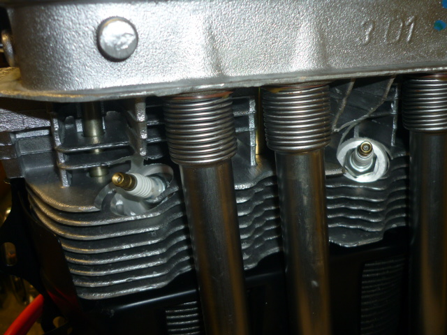

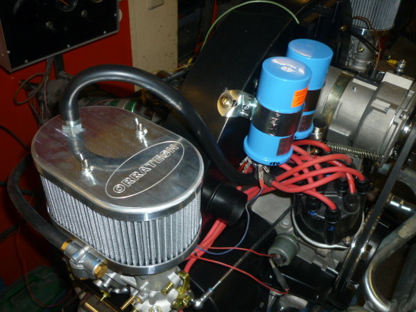

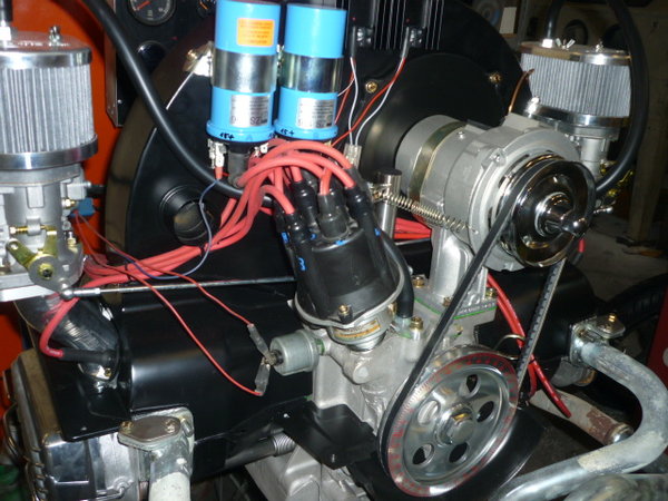

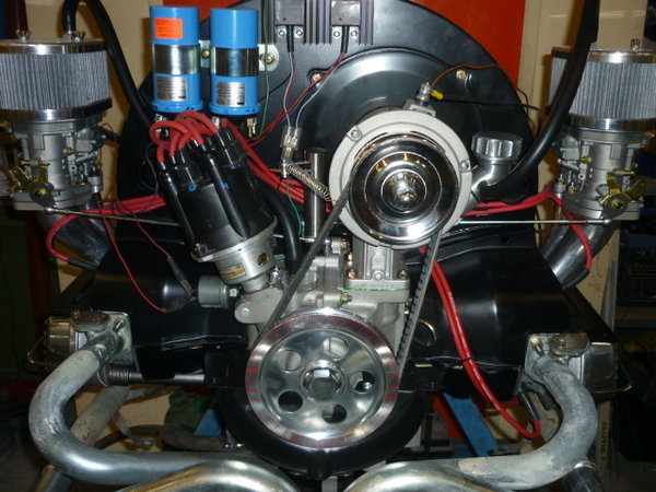

In diesem Fall ist es ein:
2,2L Typ1 Motor
Bohrung: 92,0mm AA-Performance K&Z
Hub: 82mm AA-Performance Chromo-Gegengewichts-Kurbelwelle mit Chevymaß-Pleuellagern
Hubraum: 2200ccm Leistung 140PS nominell
Verdichtungsverhältnis 10,4:1
Zylinderköpfe: CB 044 mit 40/36mm Ventilen 2 Zündkerzen pro Brennraum (M14x1,25 lang und M10x1,0)
Es ist weiterhin eine ORRATECH-Doppelzündung mit 2 Endstufen und 2 HD-Spulen verbaut.
Probegelaufen und eingestellt.
Montage
Doppelzündung 2,2L Typ1
