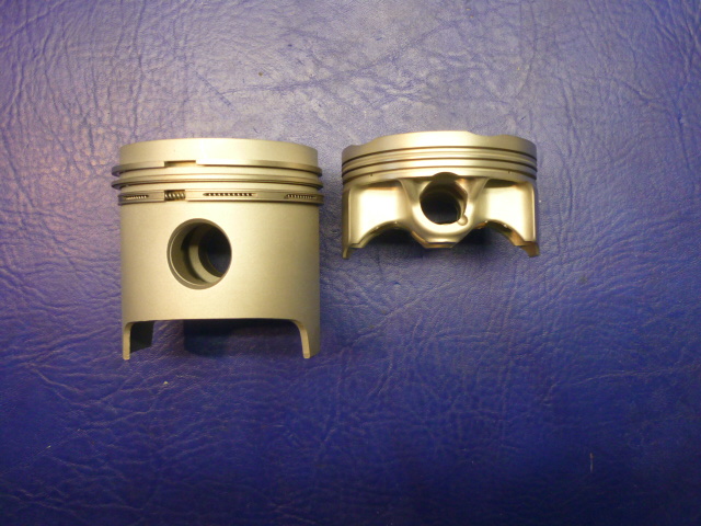

Und hier vielleicht noch deutlicher.
Seite 2
Seite 2
Der Kolben hat erheblich weniger Anlagefläche am Zylinder. Es ist auf das Wesentliche reduziert.
Die Kolbenringe sind deutlich schmaler geworden. Im Original betragen die Ringstärken 2,0 /2,0/ 4,5mm oder in der kleinen Ausführung 1,5 / 2,0/ 4,0mm
Bei den Sportkolben heutiger Bauart sind es: 0,8mm /0,8mm und ein dreiteiliger 1,4mm Ölabstreifer, wobei der obere und untere Rind dieses Ölabstreifers nur 0,2mm beträgt.
Auf Grund der Kastenbauform ist auch der Kolbenbolzen kürzer geworden.
In Kombination mit einer Reduzierung des Durchmessers ist er fast 50% leichter geworden.
Das Kolbengewicht reduzierte sich von ca. 490g auf ca.240g.
Das sind mehr als 50% Gewichtseinsparung.

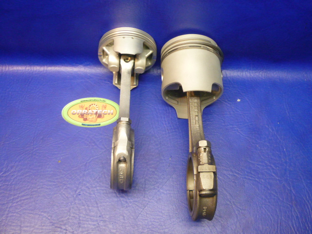

ungleiche Brüder
ungleiche Brüder
Die ganze Einheit (Kolben, Pleuel Bolzen und Ringe) wiegt nun nur ca. 640g anstatt der gut 1050g des Serienmotors.
Die Baubreite verändert sich:
Slimline and Fetti
Slimline and Fetti
Die Pleuellänge beträgt nun 130mm und ist somit 7mm kürzer als die 137mm des 1600er Pleuels.
Die Kompressionshöhe des Slipperkolbens beträgt nur 23mm. Die Kompressionshöhe des 1300er Kolbens misst 39,5mm
Dies ergibt eine Zylinderverkürzung von ca. 25mm. Die Baubreite des Motors verringert sich folglich um ca. 50mm.
