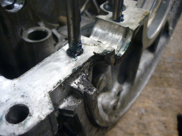

Die Unverbesserlichen nutzen noch immer den billigen "Blauen-Motortot"
Alles mit der klebrigen Pampe zugeklebt.

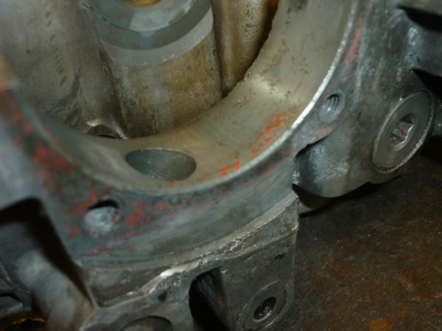

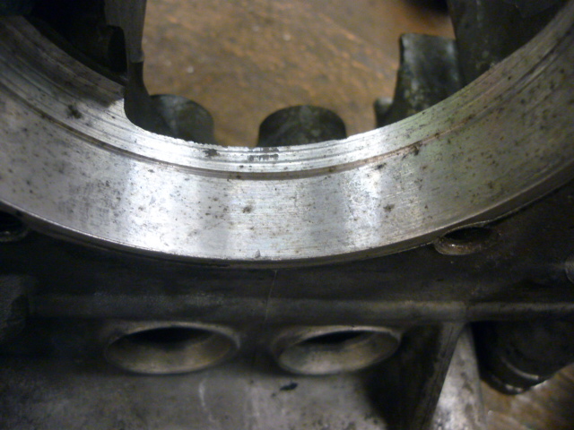

Die Trennfuge wurde mit einer rotierenden Drahtbürste grob malträtiert.
Die Gewinde waren alle noch rostig und der Dreck der Jahrzehnte sitzt im und am Gehäuse.

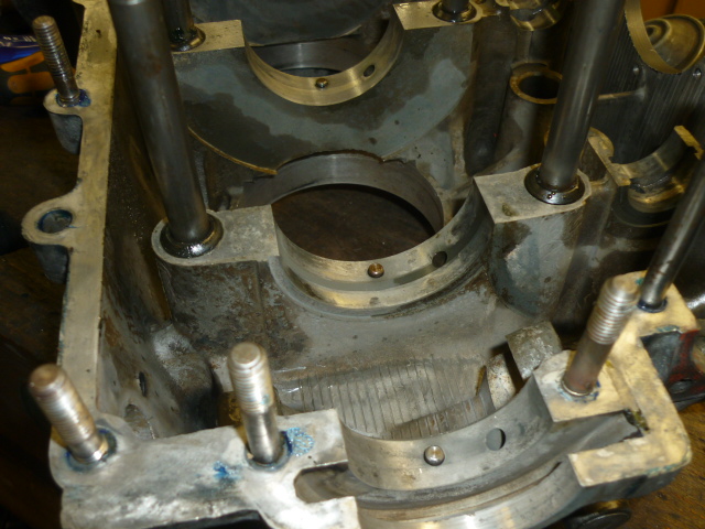

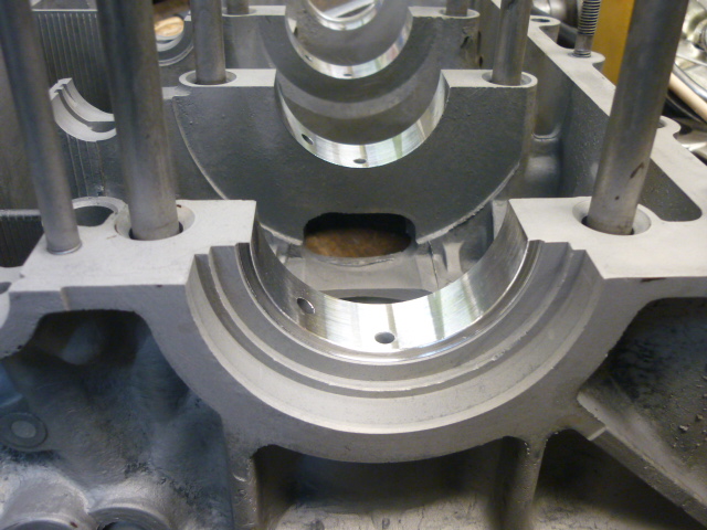

Die Hauptlagergasse wurde nicht gespindelt, sondern nur neue Lagerschalen eingelegt.

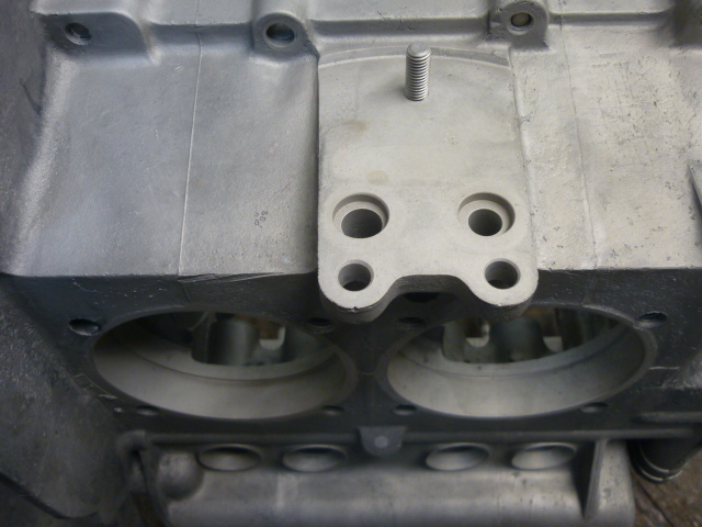

Da es ein "starker" 1,8L Motor mit Doppelvergaser sein sollte, wurde das Gehäuse für größere Zylinder aufgebohrt.
Das ist nicht nur lieblos, sondern mit der ganz groben Kelle geschnitzt.

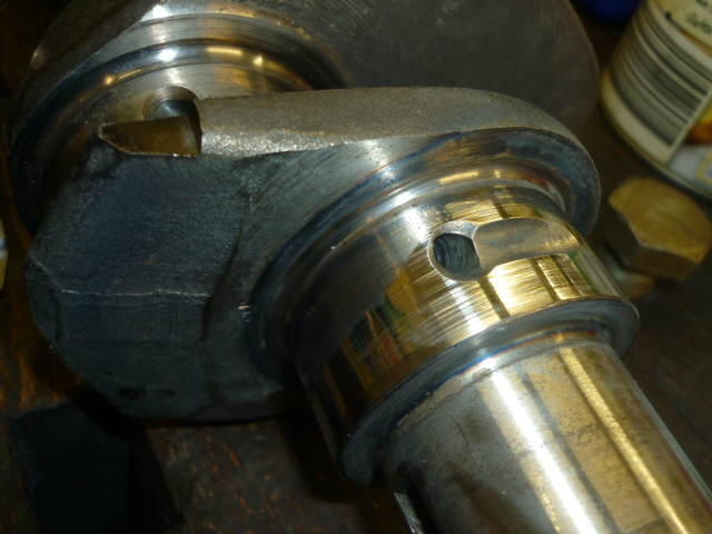

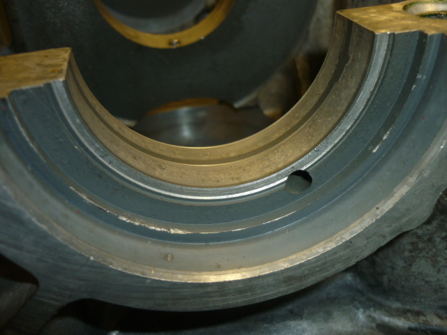

Die Kurbelwelle steht dem Trauerspiel in nichts nach.

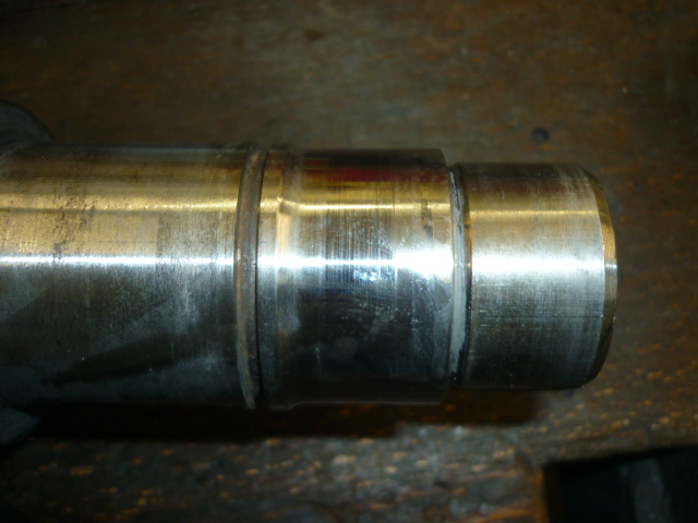

Sie hat 7/100mm Höhenschlag.
Die Hauptlager haben genau so gefressen, wie die Lagerschalen.
Pilotlager völlig eingetrümmert.
Auch die Ölpumpe war nicht dicht zu kriegen.
Hier sollte rotes Silikon helfen
NEIN NEIN NEIN
so etwas macht man nicht.
Wir haben das Kurbelgehäuse zu erst grund-gereinigt, danach die Hauptlagergasse gespindelt und den Bundlagersitz geplant.
Nur so hat man eine einiger massen Basis für den Neuaufbau.
Für die Kurbelwelle ist es zu spät.
Sie ist erheblich eingelaufen auf allen Lagerstellen und auch krumm.
Der Aufwand für das Instandsetzen ist zu groß.
Friede ihrer Asche.
