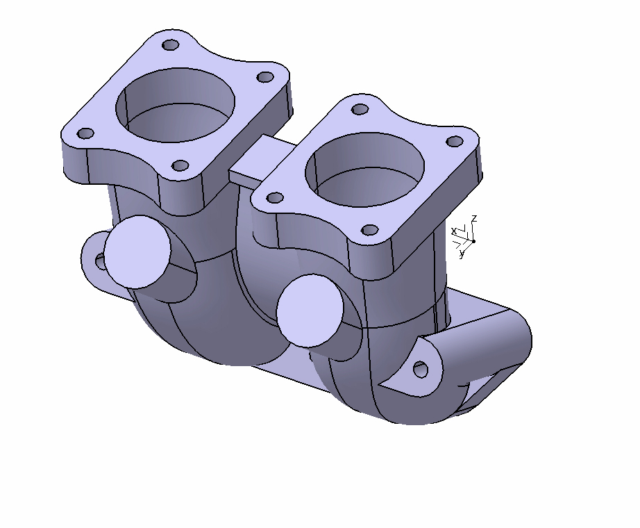

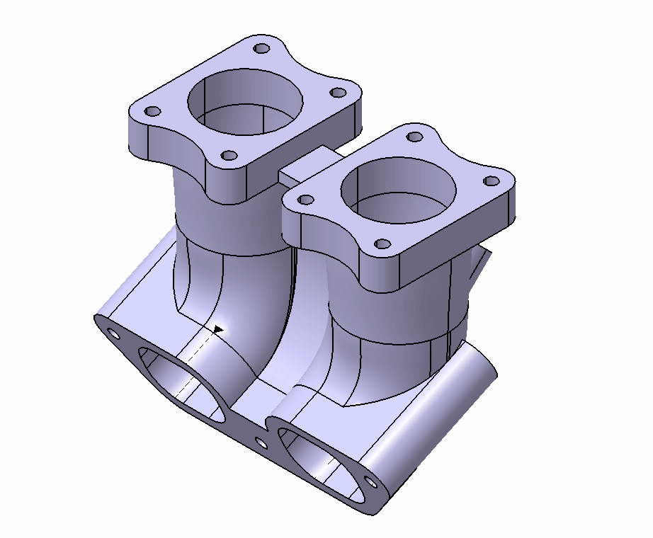

Die ersten Konstruktionszeichnungen entstanden.
3-Ansicht-1
3-Ansicht-1
3D-Ansicht-2
3D-Ansicht-2
Der Kanal wurde zu Gunsten des Strömungsverhaltens mehrfach geändert.

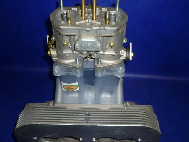

Nachdem die Zeichnung stand, musste ein 1:1 Modell her.
Lasersinter-Drucker bieten hier beeindruckende Möglichkeiten.

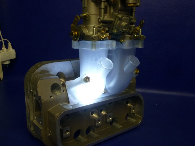

Ein transparentes Modell wurde erstellt. Es gefiel auf Anhieb. Alle Punkte waren berücksichtigt.
transparentes Modell-1

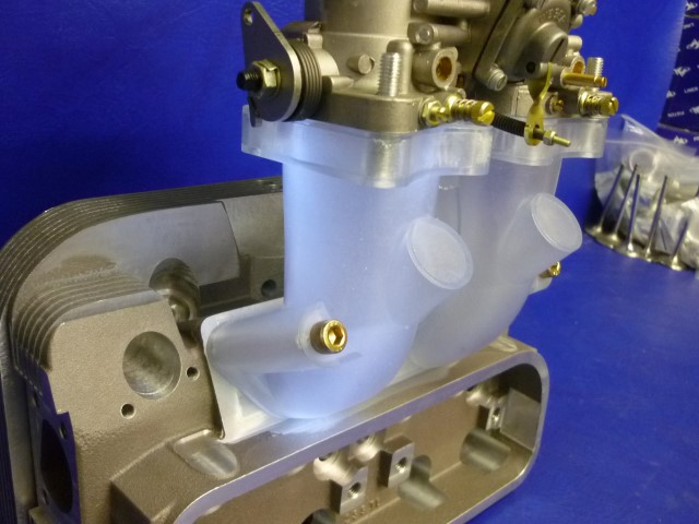

Vergaseranprobe
Vergaseranprobe
Durchlichttechnik
Durchlichttechnik

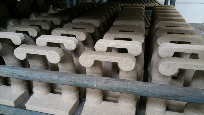

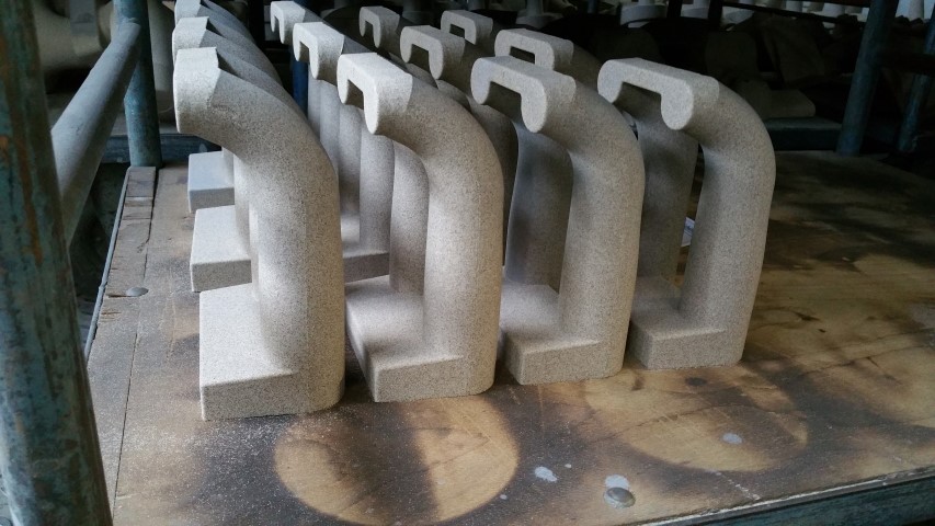

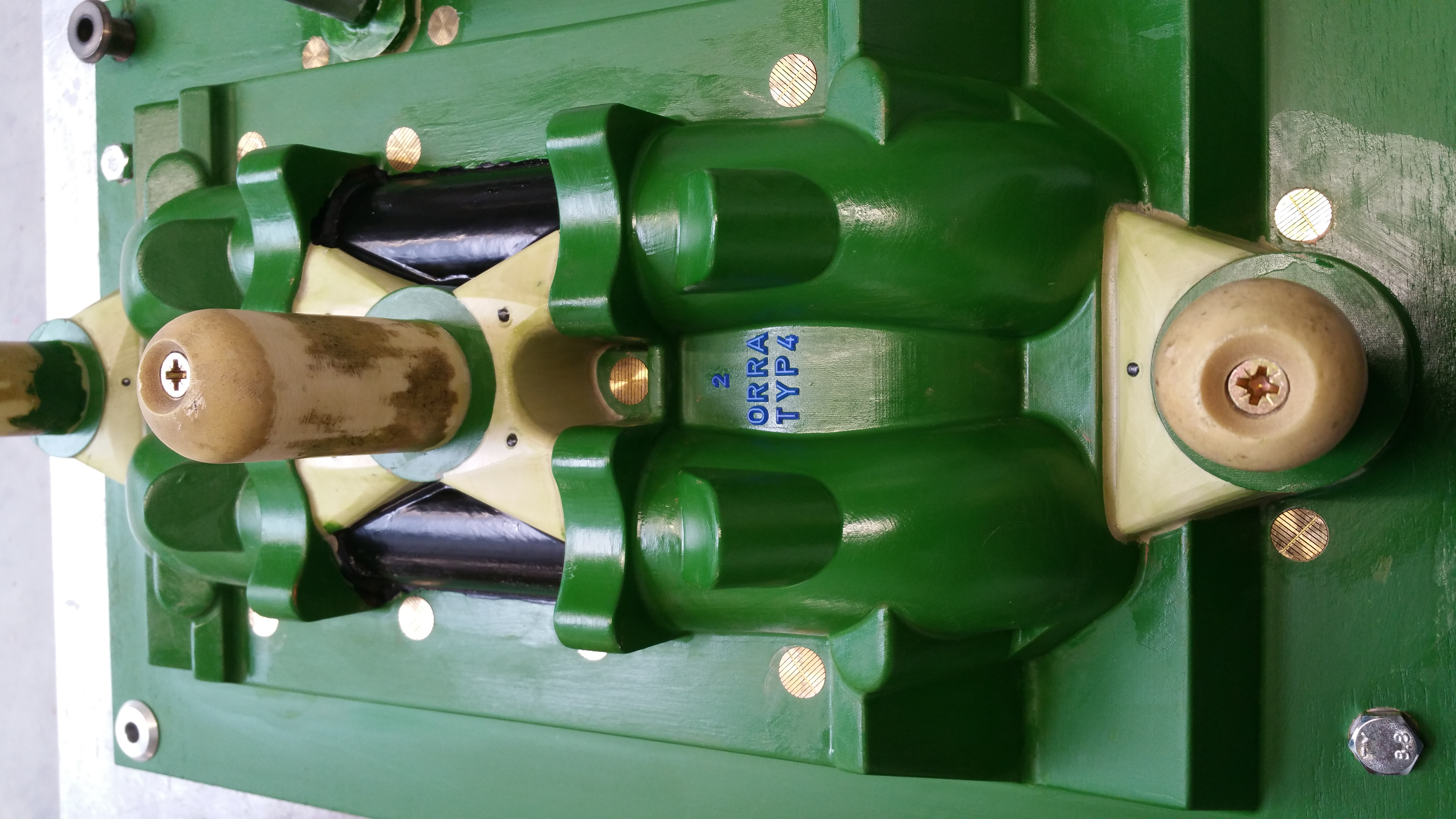

Nun konnte die Gießerei mit dem Formenbau beauftragt werden.
Formenbau-1
Formenbau-1
Kerne
Kerne
Kerne-2
Kerne-2

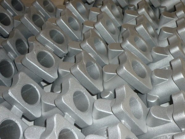

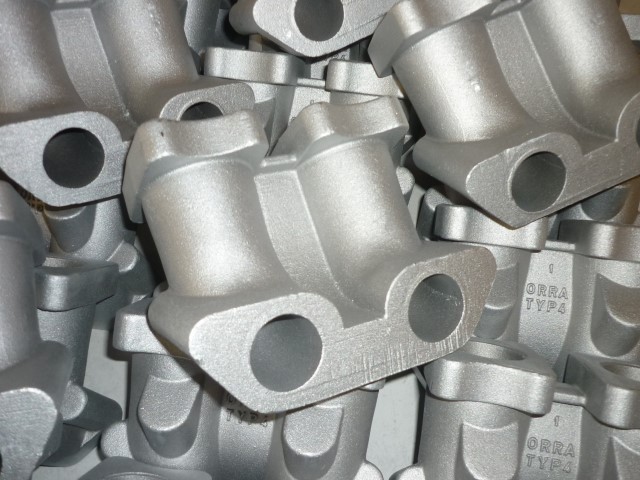

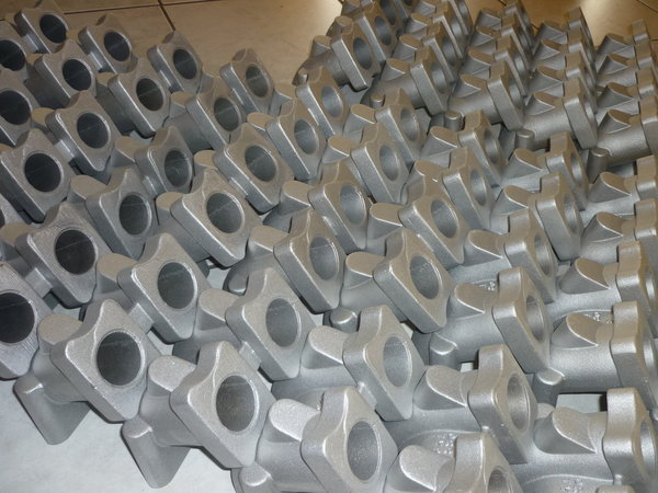

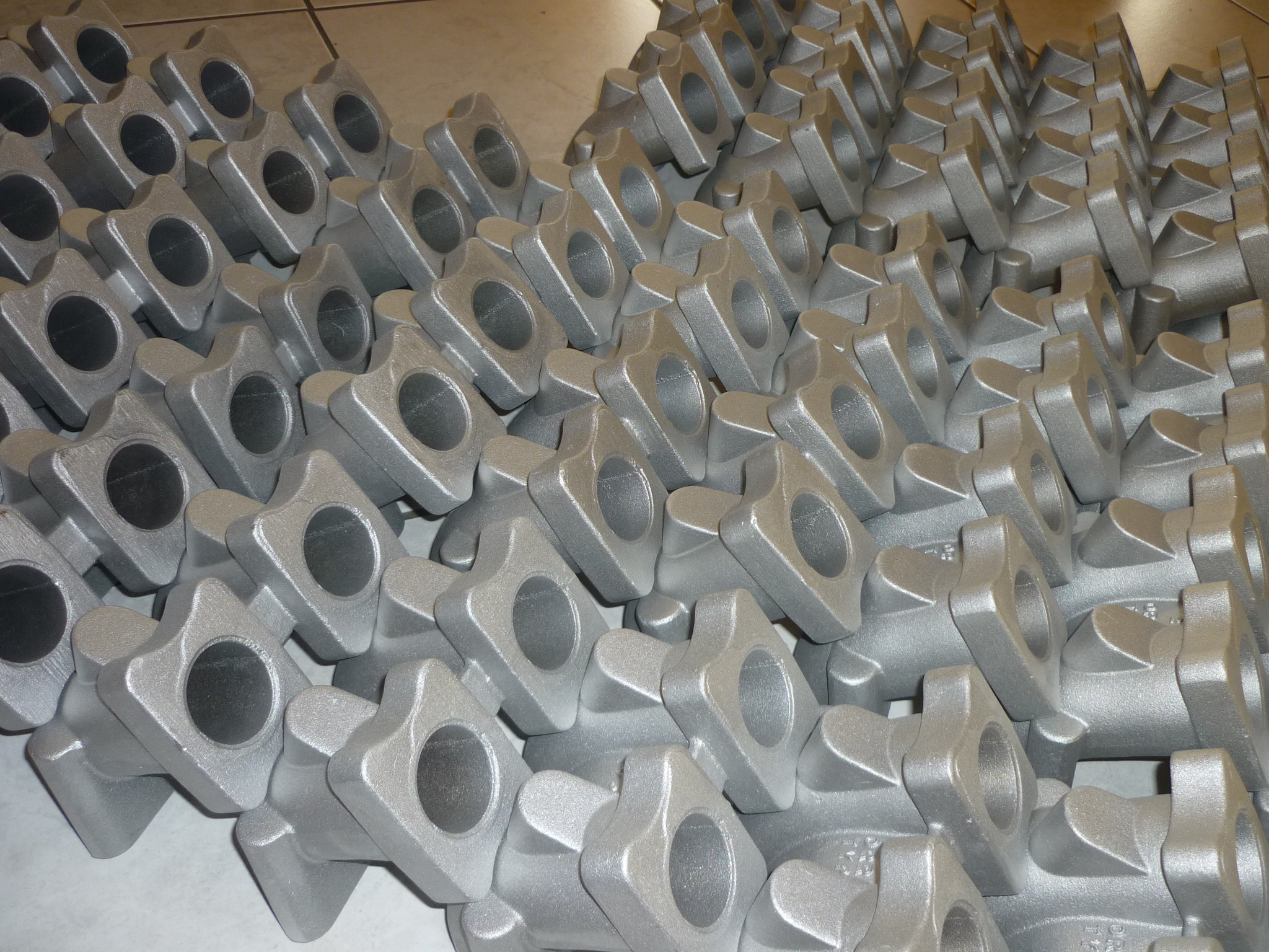

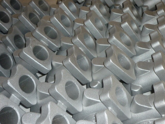

Wenig später waren die Gussrohlinge fertig und warten zur finalen Bearbeitung im CNC-Bearbeitungszentrum.
Rohlinge-1
Rohlinge-1
Rohling
Rohling
Rohlinge-2
Rohlinge-2
