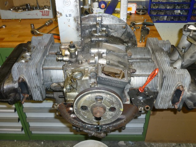

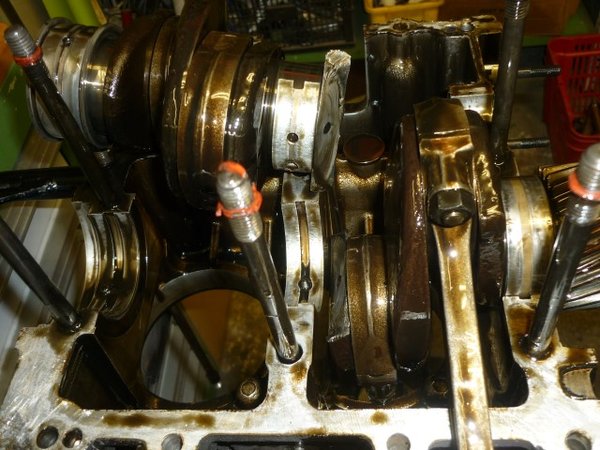

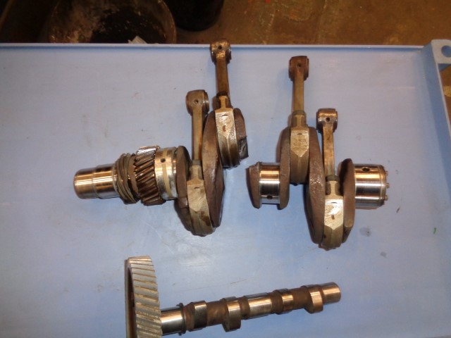

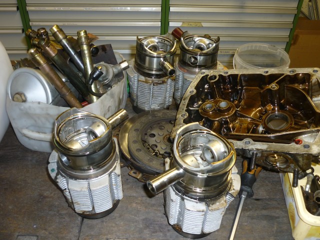

Der Motor sollte vor ein paar Jahren neu gemacht worden sein. Nun würde er aber klappern und bräuchte neue Pleuellager.
Na ja. Es ist natürlich wie immer. Wenn man nur auf Kleinigkeiten vorbereitet ist, dann kommt es meistens gaaanz dicke.
Wie es die Bilder schon verraten haben. Viel dicker konnte es nicht kommen.

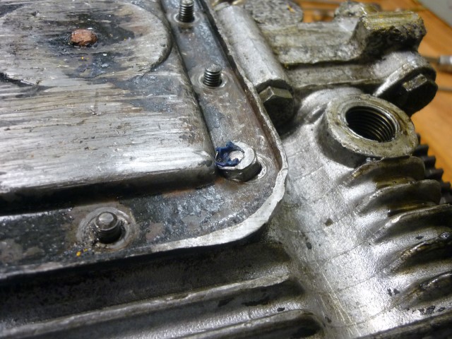

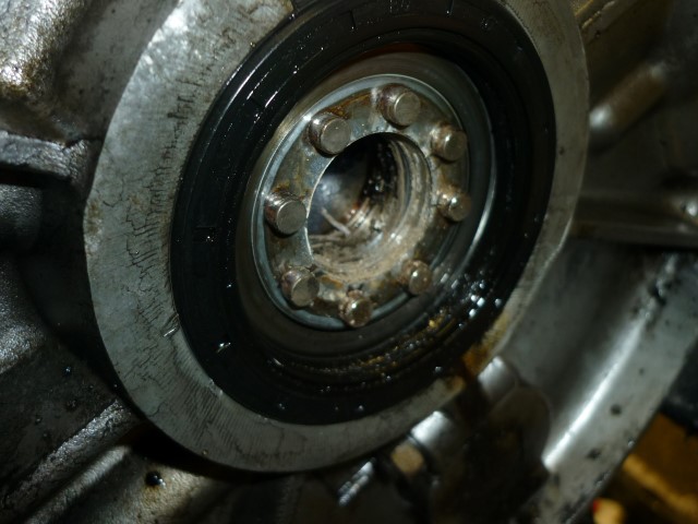

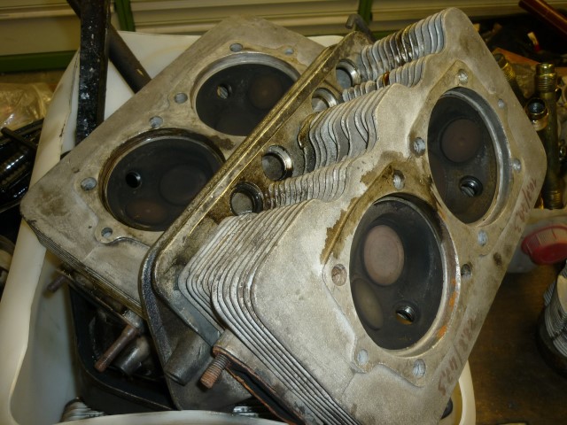

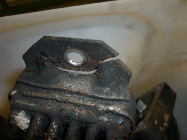

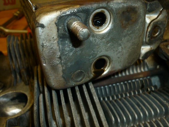

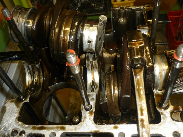

Die Kurbewelle ist gebrochen. Das Motorgehäuse beschädigt. K&Z sind defekt. Die Köppe haben die besten Zeiten hinter sich. Ölpumpe mit Zahnausfall.
Ausgerissene Stehbolzen und massive Dichtmittelreste zeugen vom harten Einsatz und untauglichen Reparaturversuchen.
Auf Grund des Gewerbes des Vorbesitzers war soetwas nicht zu erwarten.
Aber es kommt noch dicker......
