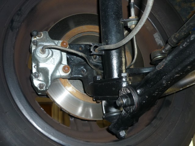

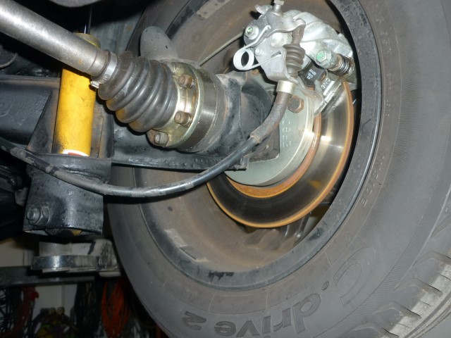

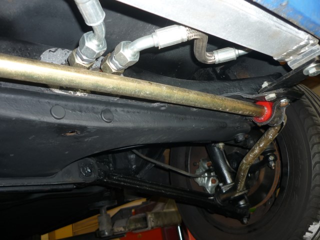

Der Wagen wurde zerlegt. Die Karosserie und Bodengruppe wurde zu einer Karosseriebaufirma gegeben und instand gesetzt. Die Technik wurde bei der Fa. Rennfeder optimiert. Der Wagen erhielt Kerscher-Scheibenbremsen vorne und hinten. An Der Vorderachse kam die innenbelüftete Version mit 42mm Bremssätteln zum Einsatz. Ein großer Frontstabi so wie ein Sportfahrwerk samt Domstrebe wurden montiert. Das Getriebe wurde zur Überholung Richtung Süden gegeben. Es bekam dort eine 3,88er Achse und einen 082er 4.Gang. Ein 2,4L Motor wurde in Kassel bestellt.

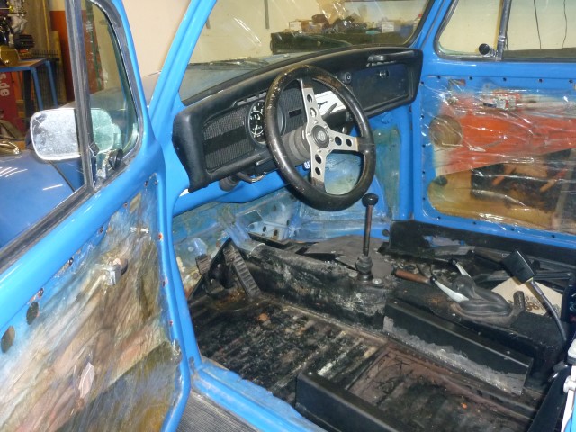

Für den Innenraum wurden neue klassische Sitze angeschafft und die Seitenverkleidungen im passendem Design bei einer Polsterei anfertigen lassen. Nun kam es leider aus misslichen Gründen zum Abbruch des Sportwagenprojektes. Der Wagen war noch größten Teils zerlegt, der Motor noch nicht in Betrieb genommen und die Innenausstattung fehlte. Der Lack wurde nur mit roter Rostschutzfarbe ausgebessert. Die Elektrik war noch zerrupft.

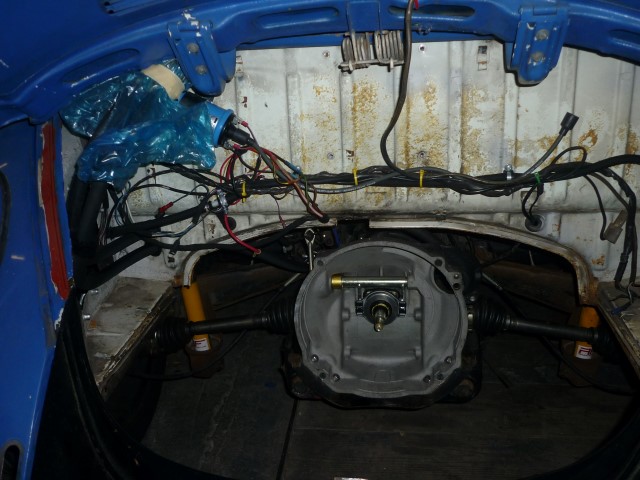

Die Elektrik wurde als erstes gerichtet. Dann folgten die Anbauteile wie Kotflügel, Lampen, Stoßstangen und Sitze.
Damit der Wagen aus eigener Kraft fahren konnte, wurde vorübergehend ein originaler Käfermotor eingebaut. So hat der Wagen dann die längst überfällige TÜV-Hürde genommen und konnte wieder am Straßenverkehr teilnehmen. Die Freude war nur von sehr kurzer Dauer. Schon auf den ersten Km zum TÜV zeigte sich ein ernsteres Problem am neuen Getriebe. Der 4.Gang sprang immer raus. Er war nicht einmal der übermächtigen Gewalt der originalen 34PS gewachsen .
Da der Motor so wie so nur eine Notlösung war, ist das Getriebe bei nächster Gelegenheit auch gleich wieder raus geflogen.

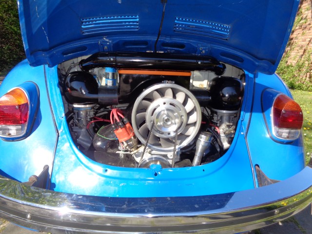

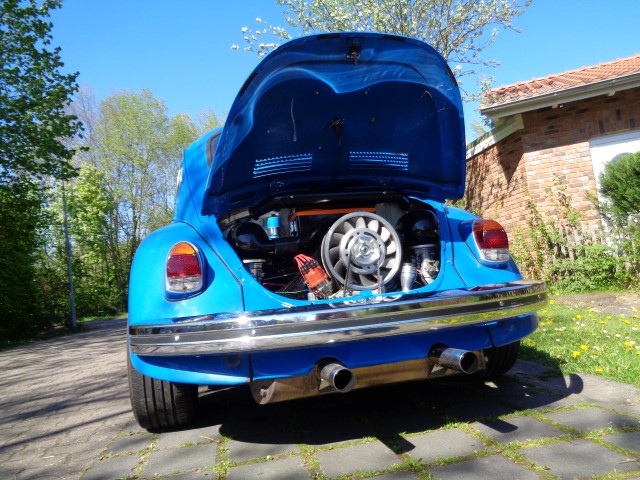

Da das Auto für ein historisches Rennen im Juni gemeldet ist, wurde dann der endgültige ORRATECH-Motor montiert. Es ist ein 2,4L Typ4 Motor in einer straßentauglichen 160PS Version geworden. Die Motordaten sind schnell aufgezählt. Auf einen Typ4-Industrieblock wurde der neue Motor aufgebaut. Er hat folgende Spezifikationen:
Der Motor.
Bohrung: 104mm AA-Performance Koblen und Zylinder
Hub: 71mm Typ4 VW-Kurbelwelle, bearbeitete 2,0L-Pleuel
Nockenwelle: WebCam 163 (284° und 12,7mm Hub,
Stößel: Typ4 Sport 82g
Köpfe: VW-Porsche 914 GB bearbeitet. Verdichtung moderat erhöht.
Ventile: Bimetall Einlass 44mm, Auslass 37mm 102Kg Einzelfedern
Vergaser: Weber 44IDF71OD ( ORRATECH-Drehmomentedition mit kleinen 32mm Venturi)
Ansaugtrakt: 44er Saugrohre und Zentralluftfiltersystem mit Motorentlüftung
Abgasanlage: gekürzte original 411 Wärmetauscher mit ORRATECH HP150Edelstahltopf
Zündung: 1-2-3 Ignition16 mit HD-Spule, Silikonkabel und NGK BP6ES Zündkerzen
Heizung: Wärmetauscher, versteckte Luftstutzen, 914 Heizklappen, Silikonschlauch
Hubraum: 2400ccm
Leistung 158PS bei 5400U/min
Drehmoment: 235Nm
Schwung: 200mm Typ4 Schwungrad mit Stage-1 Druckplatte und Sachs-Kupplung
Das Fahrwerk.
Stoßdämpfer: Koni rundum einstellbar
Federn: Vorn Kerscher 50mm
Bremse: Vorn Kerscher innenbelüftet 42mm Sättel, hinten Scheibe mit VAG-Sätteln

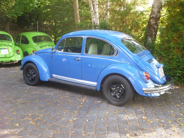

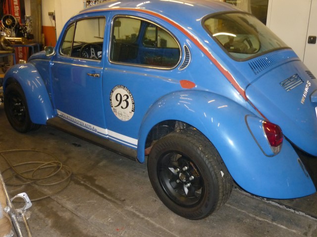

Felgen: ATS-Porsche „Hackmesser“ 6 und 7 Zoll mit 195/60/15 und 205/60/15

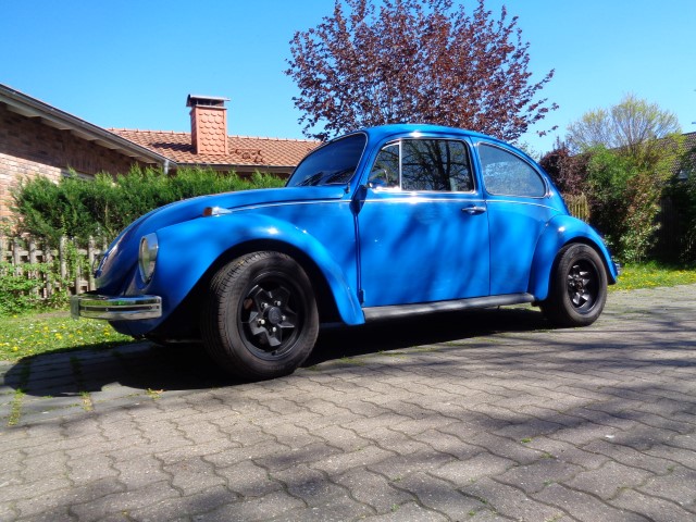

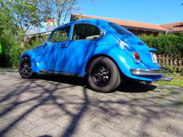

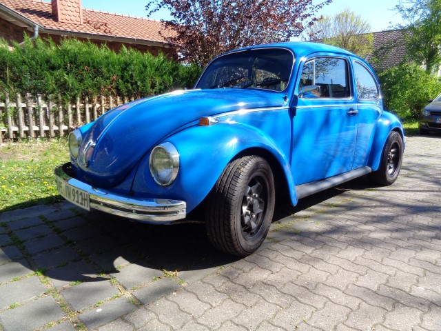

So hat der Motor die Anerkennung des TÜV-Nord gefunden. Alle Modifikationen am Fahrzeug wurden begutachtet und dokumentiert. Das Fahrzeug hat alle Anforderungen an ein historisches modifiziertes Fahrzeug erfüllt. Alle Umbauten wurden eingetragen. Der Wagen kann nun legal am Straßenverkehr teilnehmen.

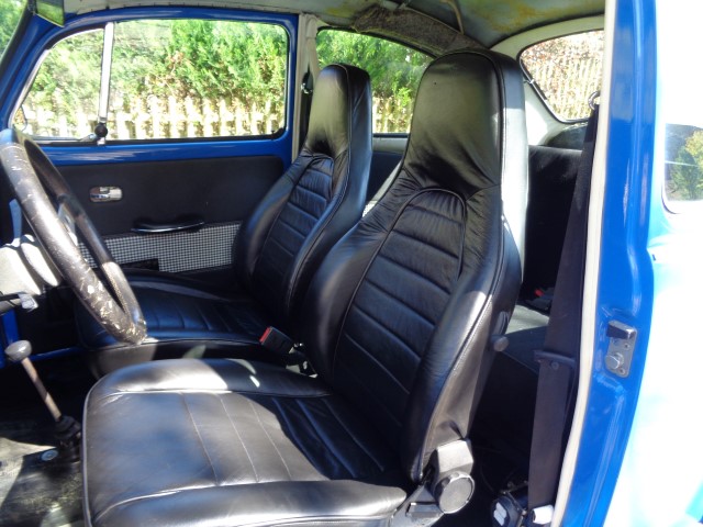

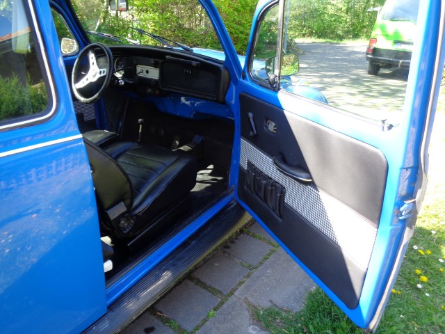

Es ist ein Straßensportler geworden. Alle Komponenten wurden so ausgelegt, dass der Wagen problemlos auch von „Nichtrennfahrern“ im Alltag genutzt werden kann. Der Motor ist mehr auf Drehmoment, als auf Spitzenleistung getrimmt. In Kombination mit der Abgasanlage und dem dem Zentralluftfiltersystem ist er angenehm Geräusch reduziert. Die Bereifung ist nicht übermäßig groß ausgefallen, was dem Komfort zu gute kommt. Der Innenraum wurde aufwendig mit schallschluckenden Neoprenmatten gedämmt und fast schon luxuriöse originale Porsche 911 Ledersitze eingebaut.
