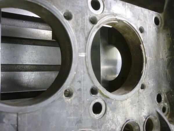

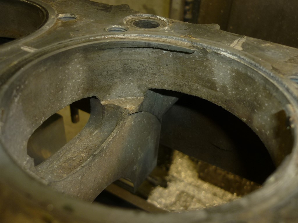

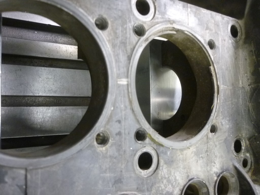

Typ1 Gehäuse wurde revidiert.
Es ist ein 1200er Motor gewesen, dem man neue Kolben und Zylinder spediert hatte.
Leider scheint der Monteur geschlafen zu haben.
Es wurden Zylinder mit 87mm Fußmaß in einen Motorblock mit 90mm Zylinderaufnahme gesteckt.
Das konnte natürlich nicht lange gut gehen.
Die Zylinder sind abgesackt und haben das Gehäuse mit ins Verderben gezogen.
Zur Erklärung:
Es gibt 1200er 34PS Motoren mit 87mm und auch 90mm Fußmaß.
Bei einer Revision sollten schon die richtigen Zylinder verwendet werden.
