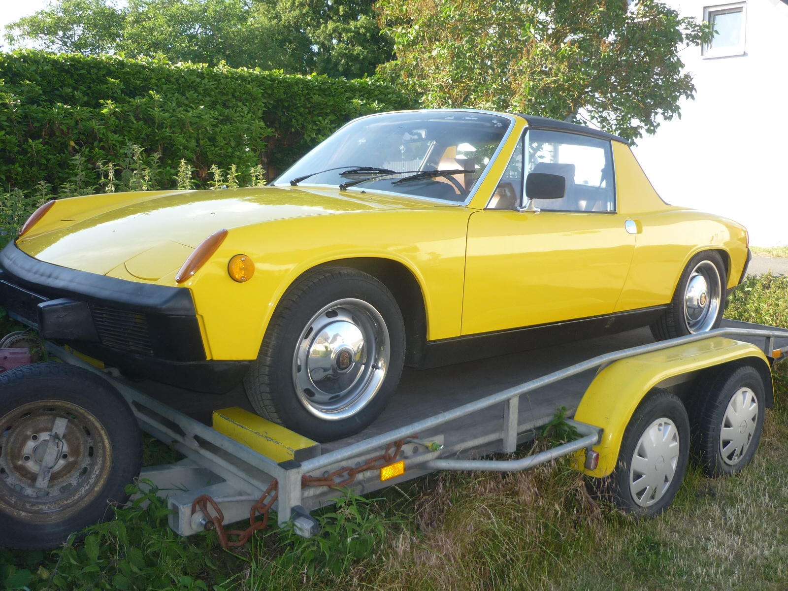

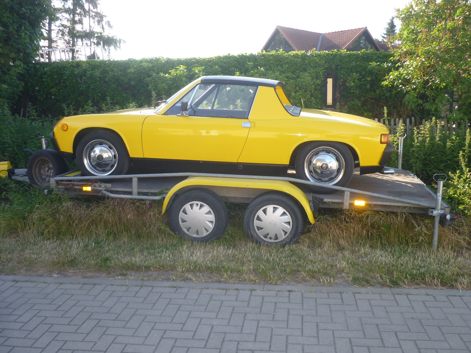

VW-Porsche 914 von 1972 in gelb. Er hat einen 1,8L-Motor mit D-Jetronik Einspritzung, so wie eine braune Innenausstattung. Der Wagen steht auf Stahlfelgen mit Radkappen.
Das Auto wurde vor drei Jahren importiert und sollte rostfrei sein. Der Lack wurde in Amiland einmal erneuert und somit steht er optisch erst einmal von weitem gut dar.

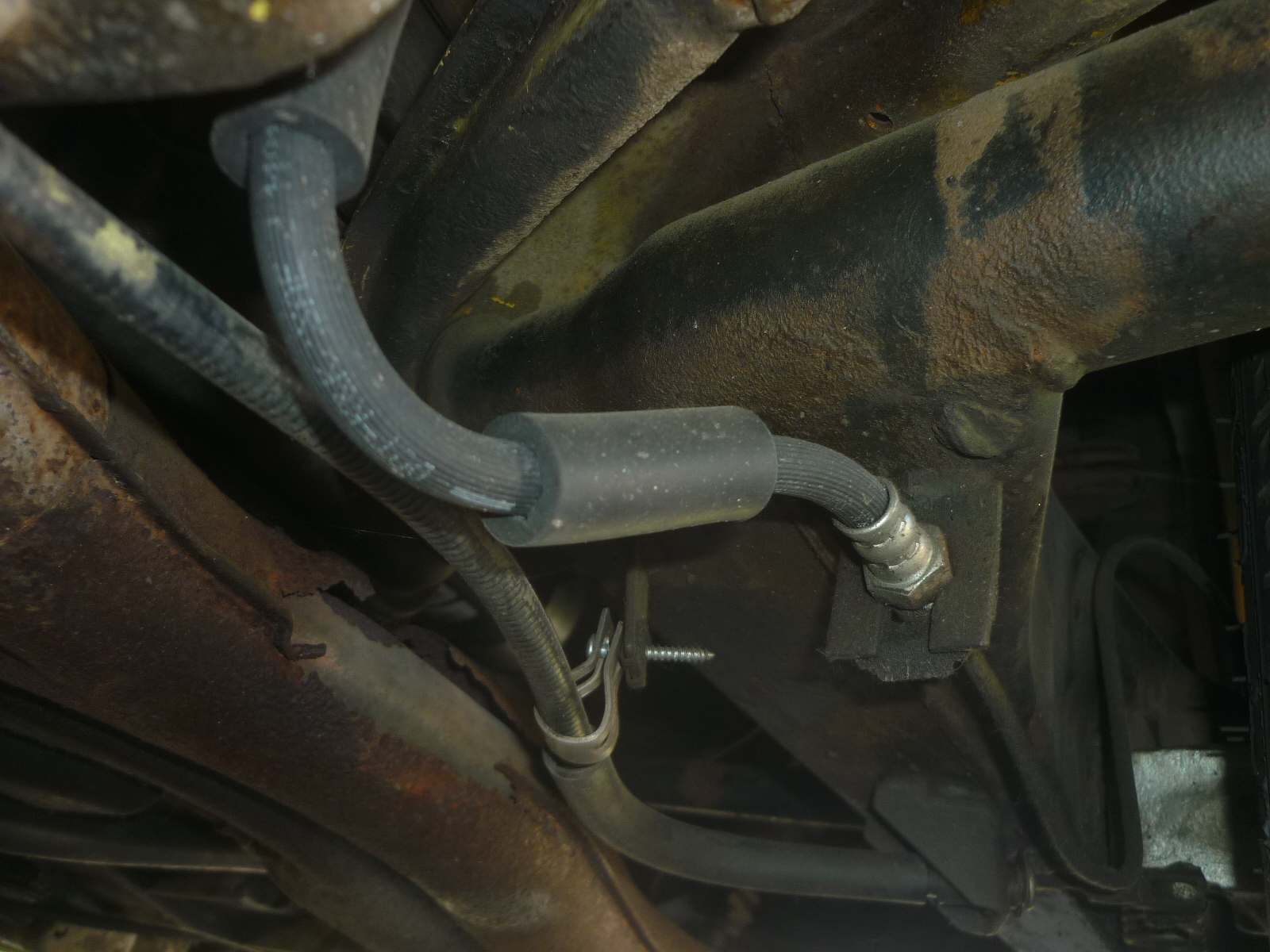

Alles nur im Bereich des Motors mit seiner Einspritzung. Ein neuer Anlasser, neue Batterie, einige neue Kabel, Benzinleitung, Verteiler, Stecker usw brachten dann den ersehnten Erfolg. Der Motor sprang an und lief einigermaßen gut. Fahren war nun bedingt möglich. Bedingt deswegen, weil die Bremsanlage kaum Funktion zeigte. Die Bremssättel waren teilweise fest gerostet oder schwergängig. Also wurden nun die Bremssättel so wie Bremsschläuche erneuert. So wurde der erste TÜV-Anlauf gewagt. Dem Prüfer gefielen zu Recht jedoch einige Dinge noch nicht, so dass nachgebessert werden musste. Die Lichtanlage wurde umgestrickt. Leider weder fachgerecht, noch funktionstüchtig. Ein erneuter TÜV-Anlauf war wieder erfolglos. U.a. rastete die Lenkradsperre bei gestecktem Zündschlüssel ein und blockierte so die Lenkung. Das Lenkradschloss war also defekt und sollte erneuert werden. Hiermit und mit weiteren Reparaturen wurde nun eine Werkstatt beauftragt. Die Werkstatt kannte sich jedoch nicht besonders gut mit solchen Fahrzeugen aus und so stand der Wagen wieder gut ein halbes Jahr auf dem Werkstatthof. Mehrere besorgte Teile waren unpassend und weitere TÜV-Termine erfolglos. Die gewünschte H-Abnahme war aus mehreren Gründen aussichtslos, was der Eigentümer jedoch nicht so Recht einsehen wollte. So kam der Wagen erneut zu dem vor längerer Zeit schon einmal beauftragtem Spezi. Der Mann ist gut, aber auch schon 80 Jahre alt und nicht unbedingt immer begeistert, wenn solche Großbaustellen auf den Hof rollen. In loser Folge hatte ich von dem Wagen und den misslungenen TÜV-Versuchen immer mal wieder Wind bekommen, so also auch zu dem aktuellen Stand. Kurzer Hand habe ich mir den Wagen mal etwas näher angesehen.

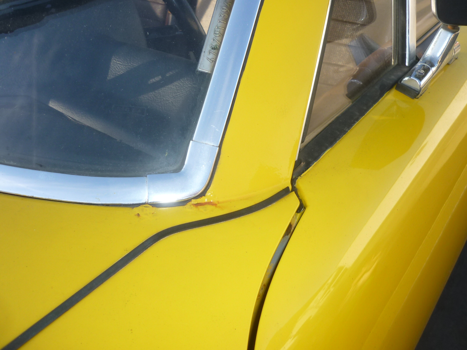

Im vorderen Kofferraum findet sich Rost unter der Dichtung, so wie eine Durchrostung unterhalb der Dichtfalz. Im hinteren Kofferraum ist Oberflächenrost an den Ecken und Kanten, so wie etwas größere Rostblasen welche den Erstlackeindruck trüben. Rostblasen finden sich auch am Scheibenrahmen zur Kotflügelkante.

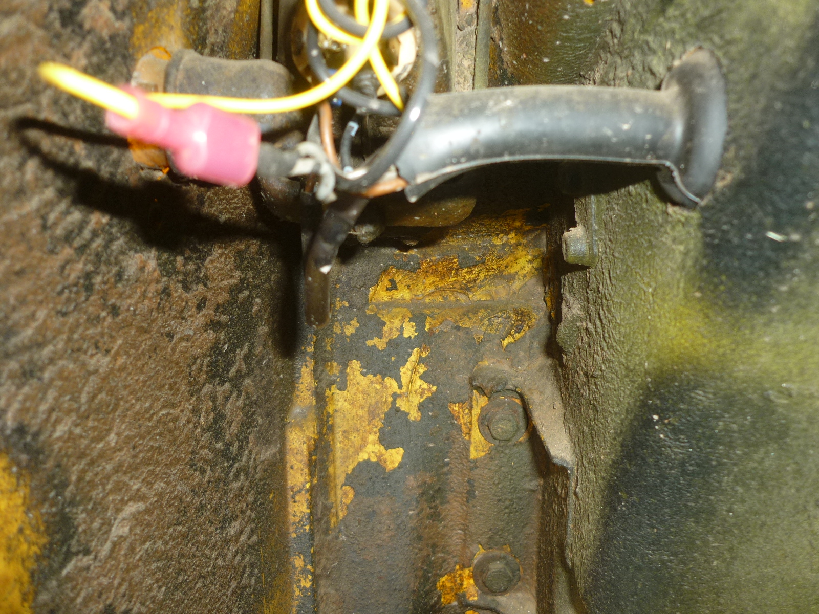

Und nun zum Motorraum. Hier wurde doch geschweißt. Natürlich hat es den Batterieträger erwischt. Es ist ein Rostproblem, welches jeder 914er hat. Ausnahmen sind hier nicht nur selten, sondern fast ausgeschlossen, es sei denn man glaubt an einen 6er im Lotto.

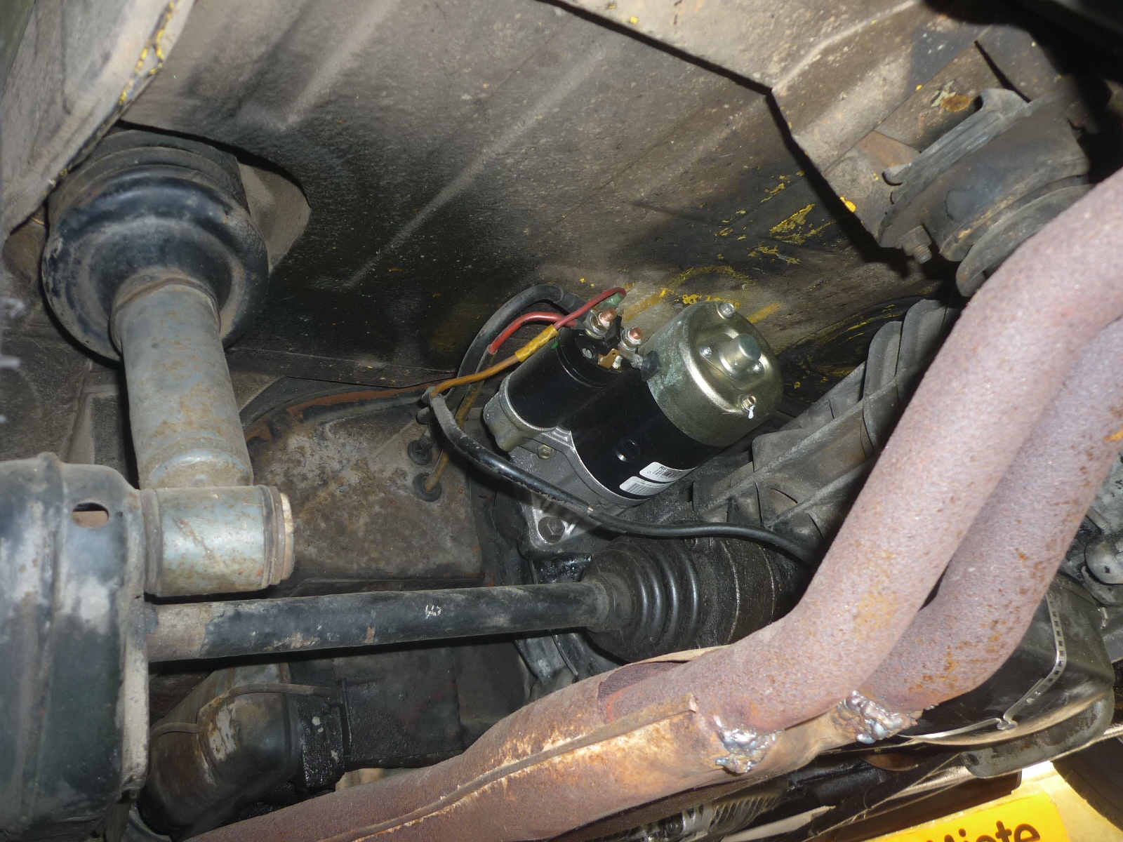

Nun hatte der letzte TÜVer auch noch defekte Heizklappen angemahnt. Der Blick auf die Abgasanlage zeigte zudem einen komplett durchgerosteten Wärmetauscher und ein paar Brutzeleien am Auspuff die selbst den hart gesottenen Prüfer keine Plakette entlocken können.
