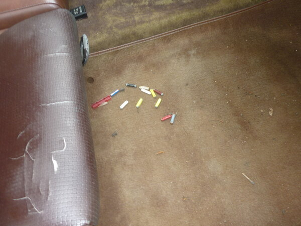

Das Auto ist vom Blech her wirklich gut. Nur braucht es etwas fachkundige Hand, um es zu einem wirklich guten Auto zu machen.
Die Bremssättel wurden ja schon erneuert so wie auch einige Schläuche, Reifen und Felgen, und ein paar Kleinigkeiten.

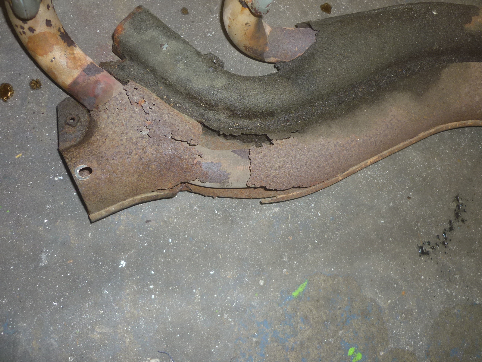

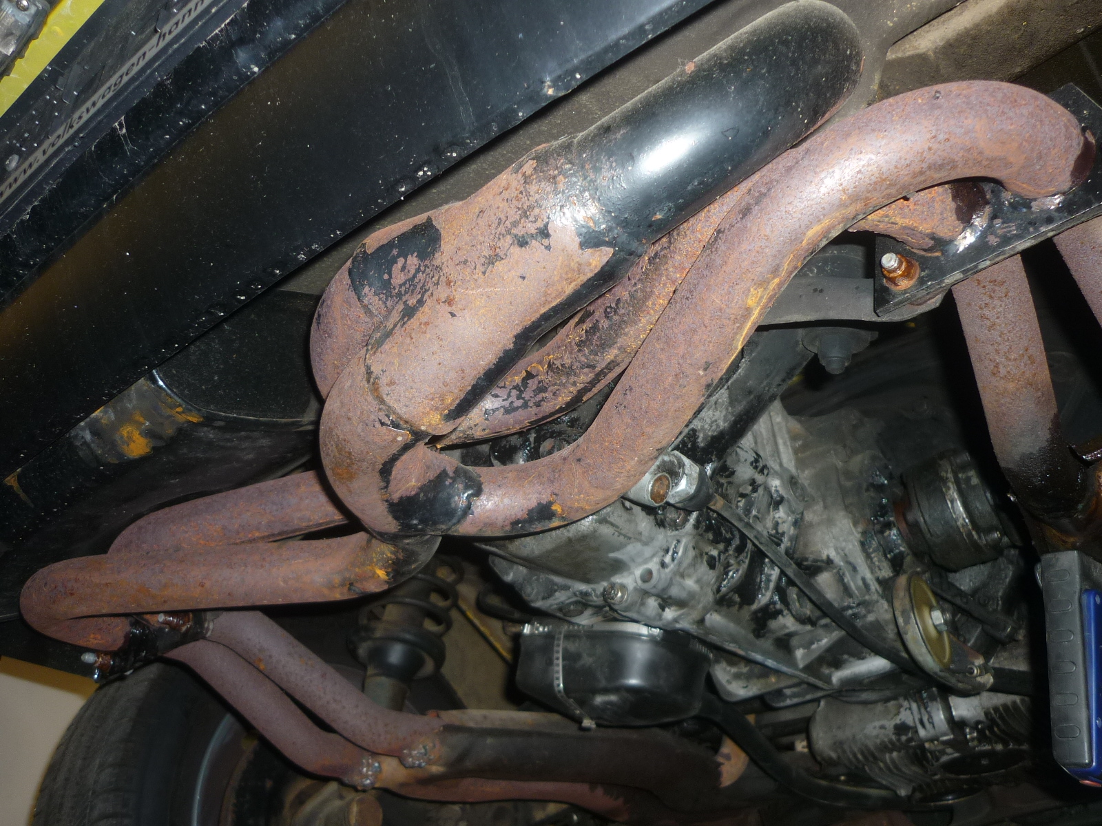

Der Motor klappert und ölt. Der Auspuff ist rostig und die Wärmetauscher sind keine Wärmetauscher mehr.

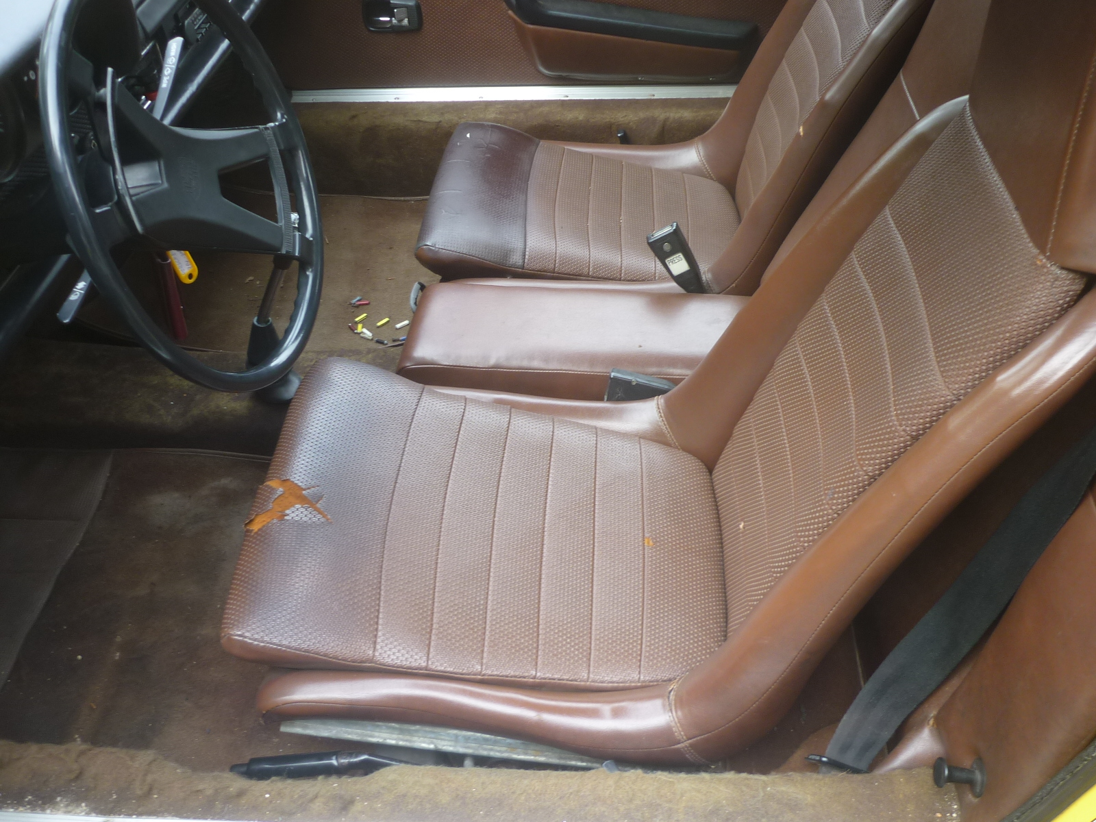

Der Innenraum ist Amilike.
Also wird eine to do Liste erstellt. Darauf kommt alles, was defekt ist, unschön da steht oder technisch einfach sein muss.
- Innenraum ( das tut in den Augen weh) Sitze, Polster
- Armaturenbrett ( da ist so ein Plastiküberzieher drauf
- Innenspiegel ( der wurde von einem Vollprofi mit unsinnigem Zeug angeklebt. Der Kleber läuft runter)
- Kabelsalat unterm Armaturenbrett
- Teppich .....neee, so kann man das Fretchenfilz nicht mehr nennen
- Aussenspiegel ( so ein Amiteil aus den 90ern)

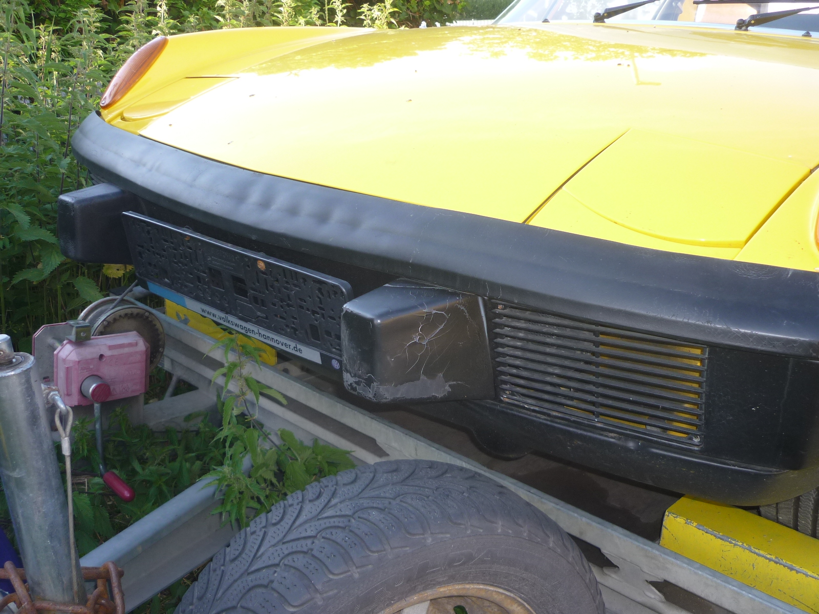

- Seitenblinker ( US-Vorschrift, aber diese "Schuhwichsdeckel sind hässlich und ausgeblichen)

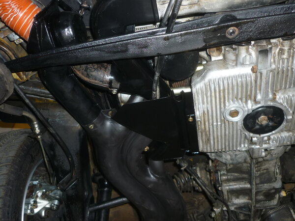

- Wärmetauscher ( komplett durchrerostet )

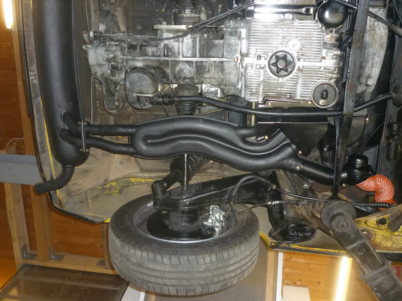

Nun gut. Als erstes widmen wir uns den wichtigen technischen Dingen.
Die Wärmetauscher müssen getauscht werden. Auch der Schalldämpfer ist nicht mein Geschmack und fliegt raus.

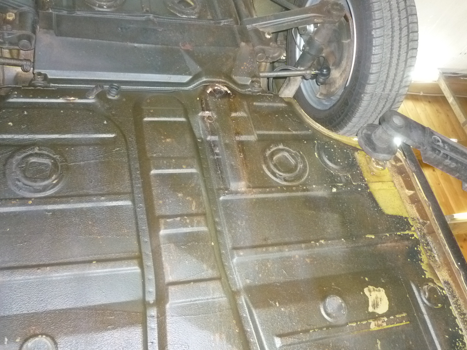

Der Wagen kommt auf die Hebebühne und wird genauer inspiziert.
Grundsätzlich wirklich nicht schlecht.
Hier muss nichts geschweißt werden. Rost findet sich nur oberflächig an ganz wenigen Steinschlagstellen.
Gut. Das ist eine tolle Basis. Hier lohnt sich jede Investition und davon braucht es doch Einige

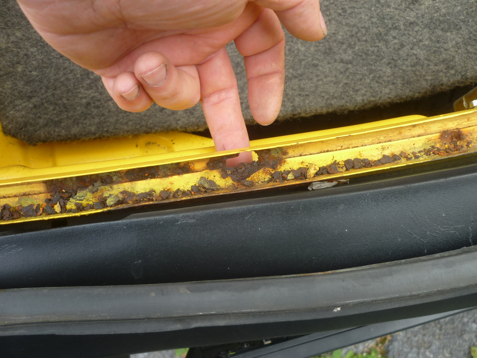

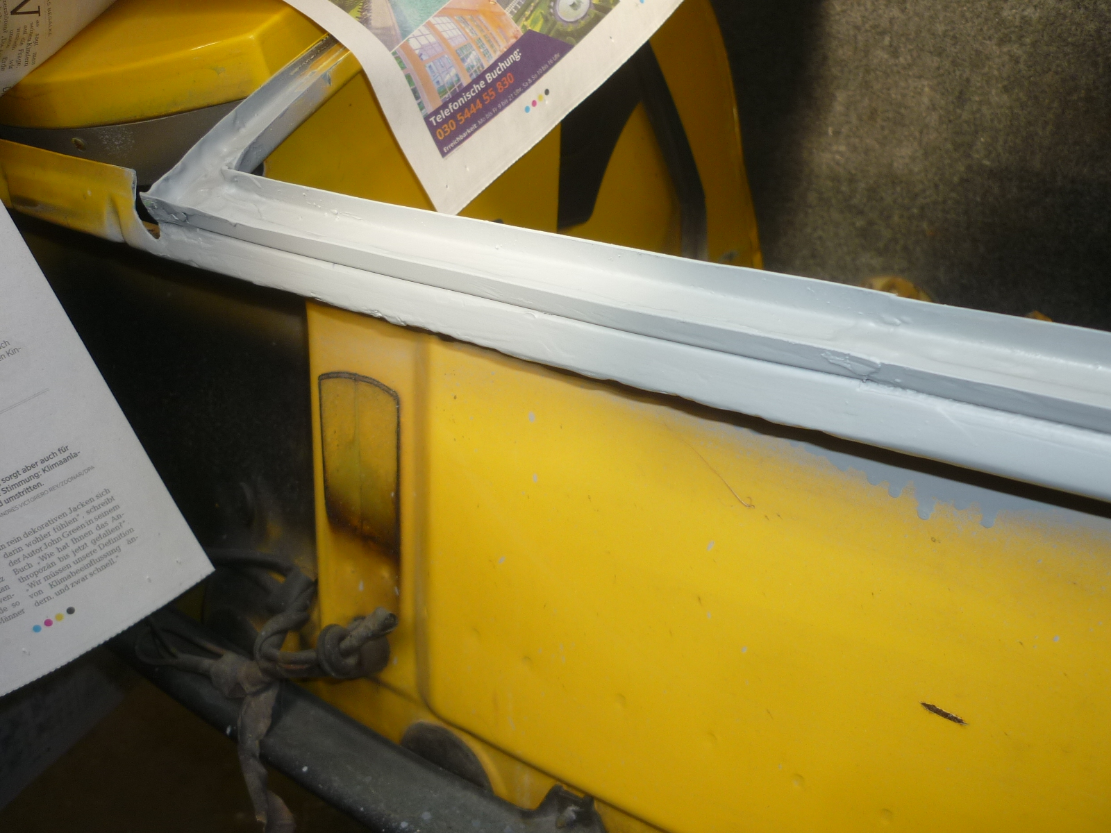

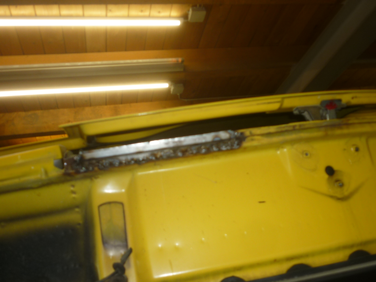

Die einzige Durchrostung an der Karosserie war die Einfassung der Gummidichtung im vorderen Kofferraum.
Da muss wohl mal längere Zeit wasser gestanden haben.
Der Bereich wurde blank geschliffen und die angegriffenen Bleche heraus getrennt. Ein neues Reparaturblech wurde angefertigt und auf "stoß" eingeschweißt.
Danach alles verschliffen und grundiert.

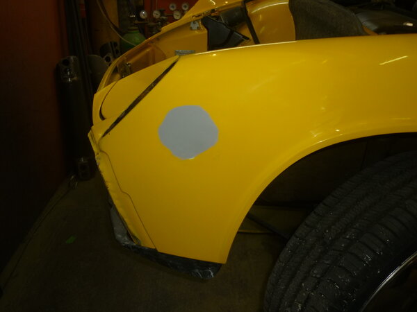

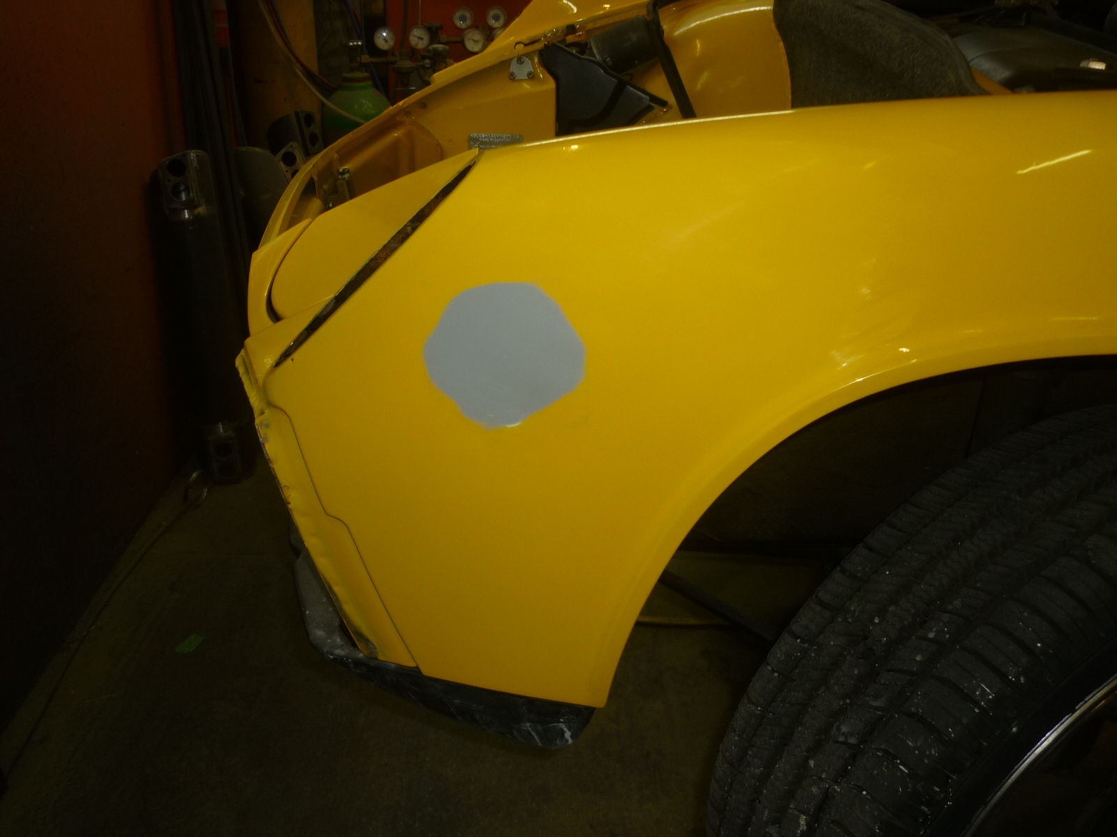

Bei der Gelegenheit mussten natürlich auch die häßlichen "Warzen" in Fachkreisen auch "Schuhwichsdeckel" genannt weichen.

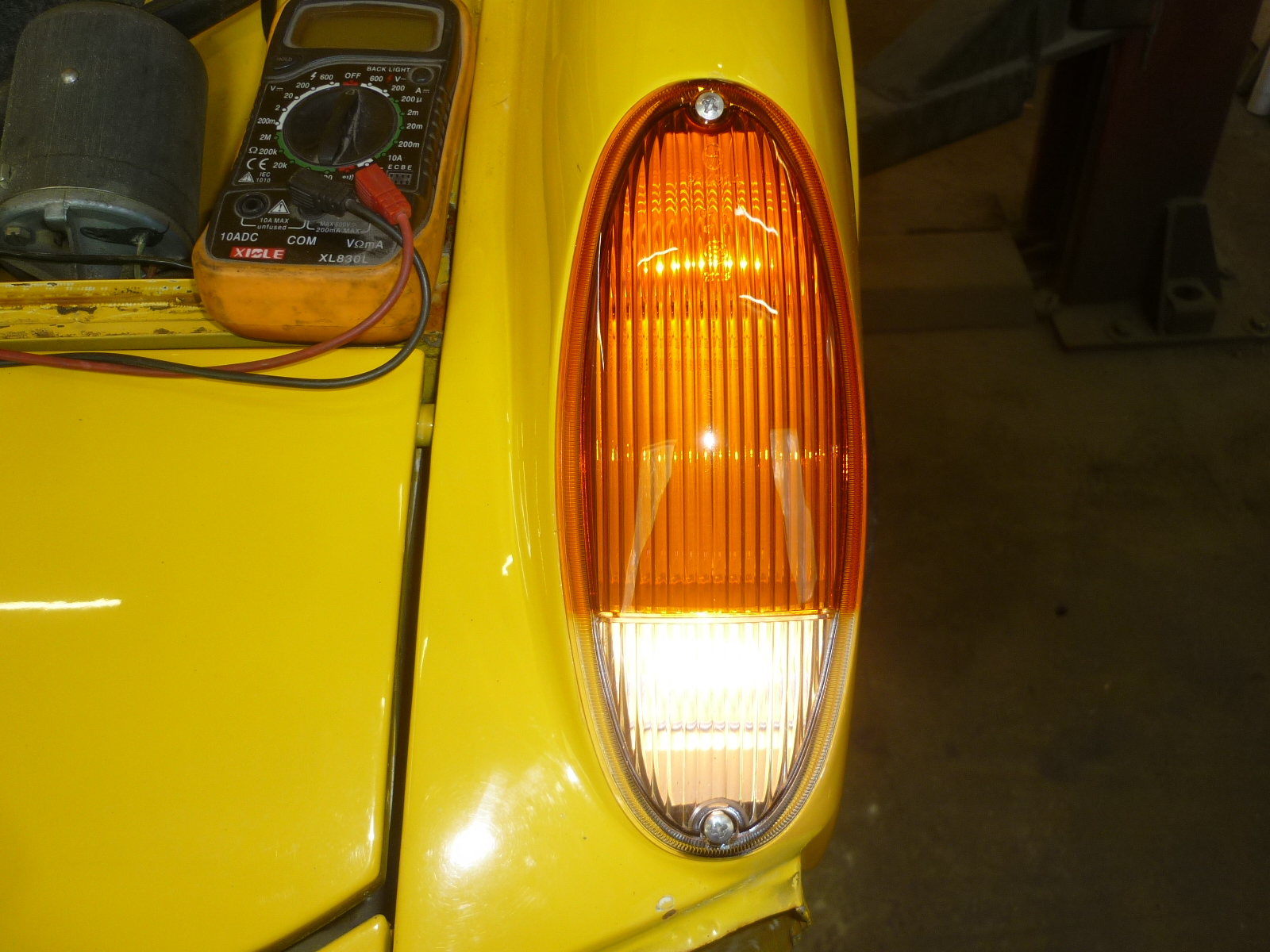

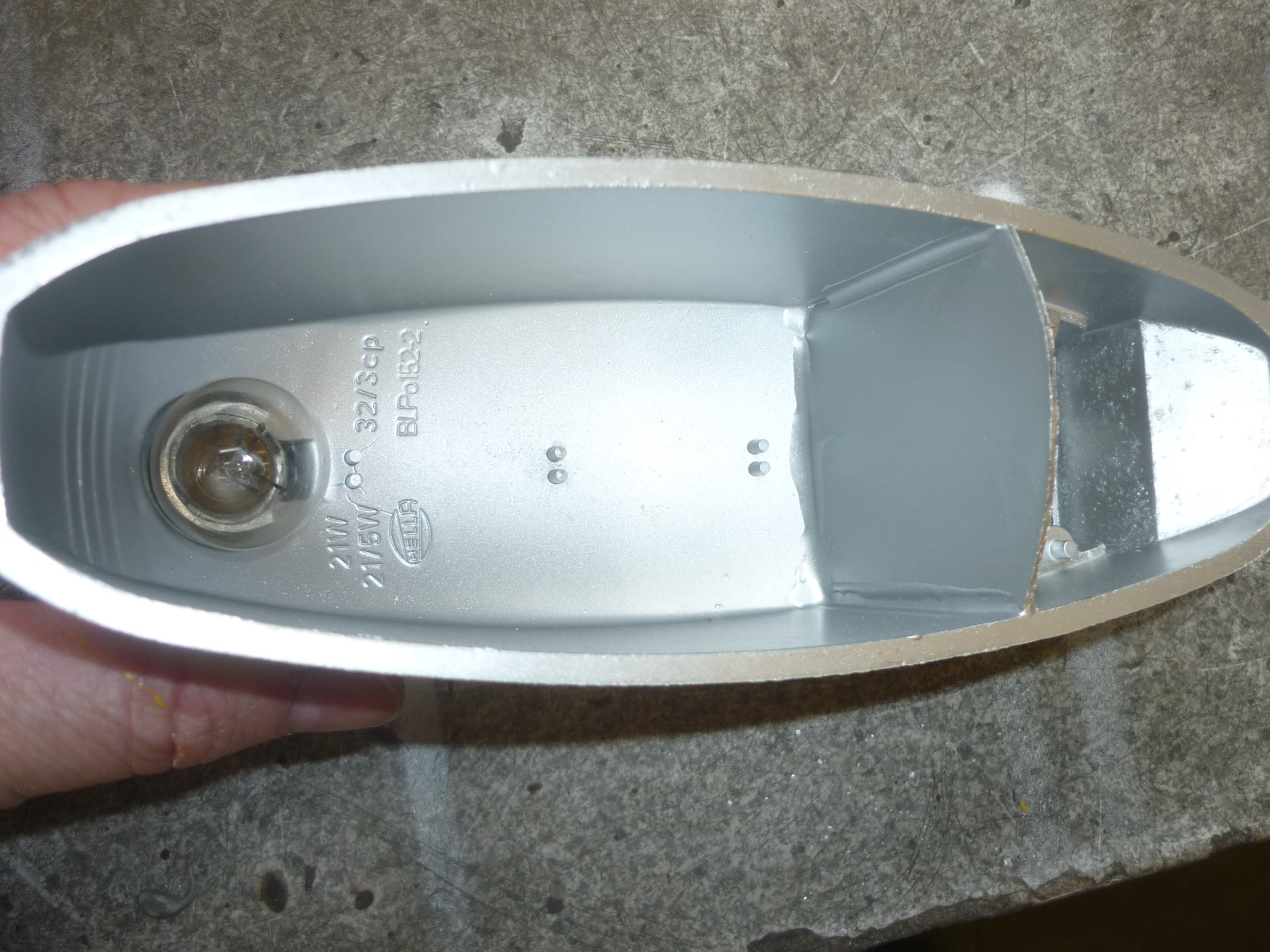

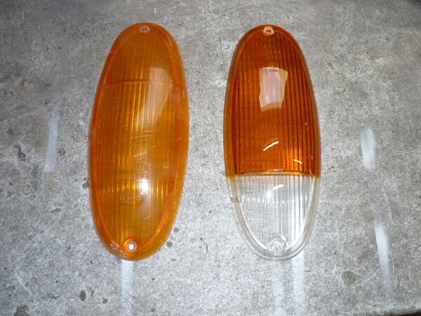

Binkerumbau 914 von Ami zu Deutsch

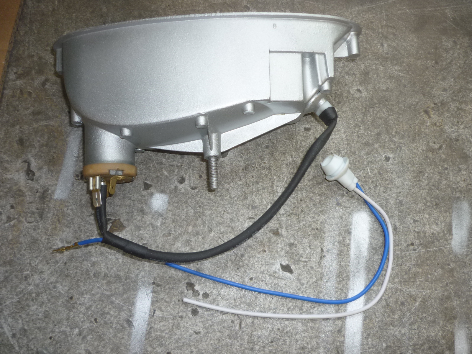

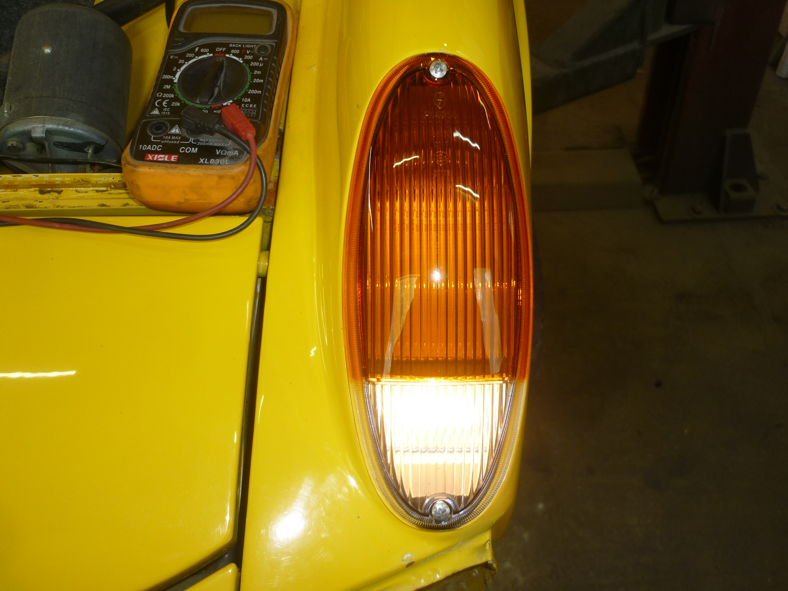

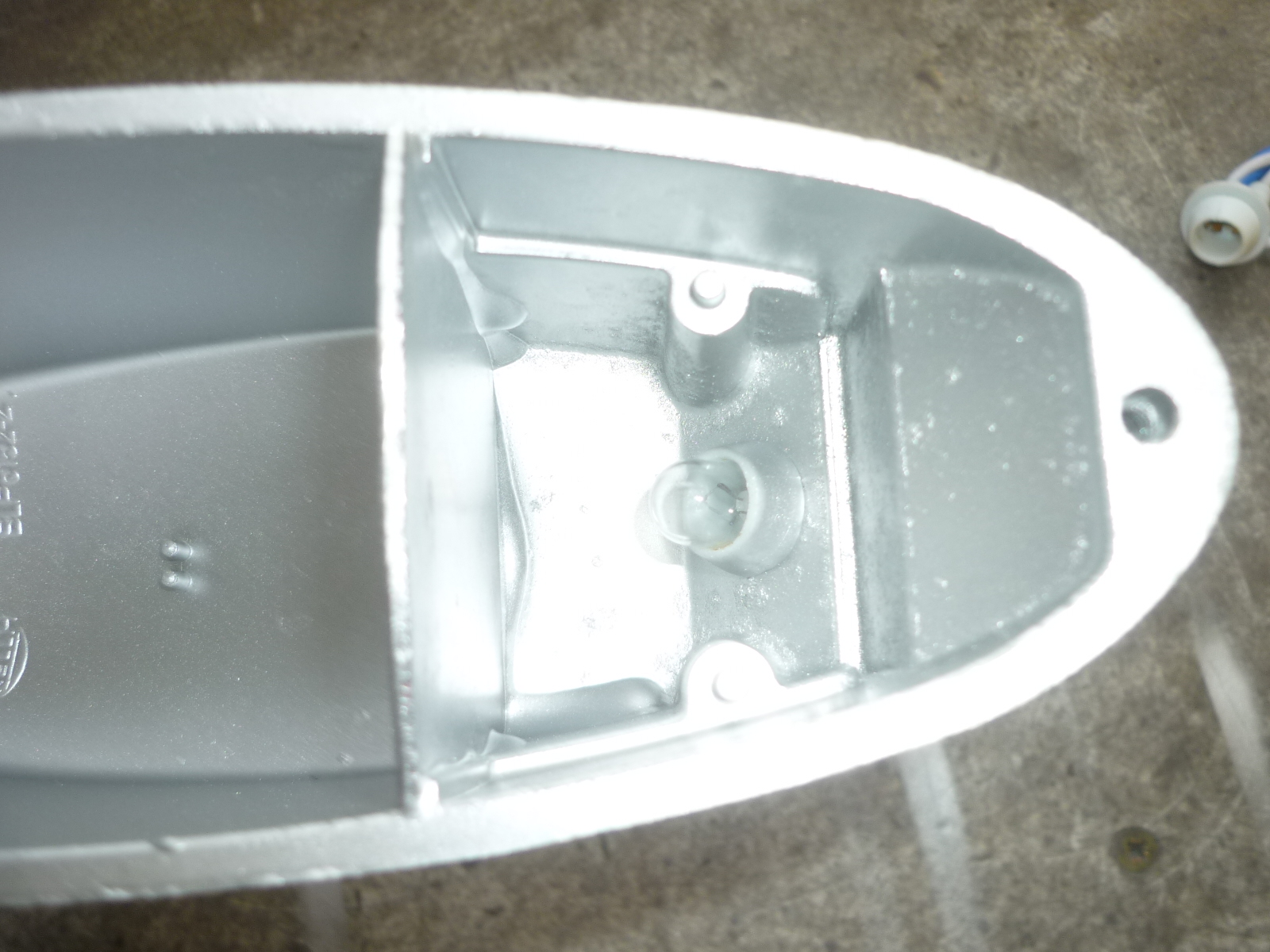

Die Amiautos haben ein anderes Blinkergehäuse als die deutschen Autos.

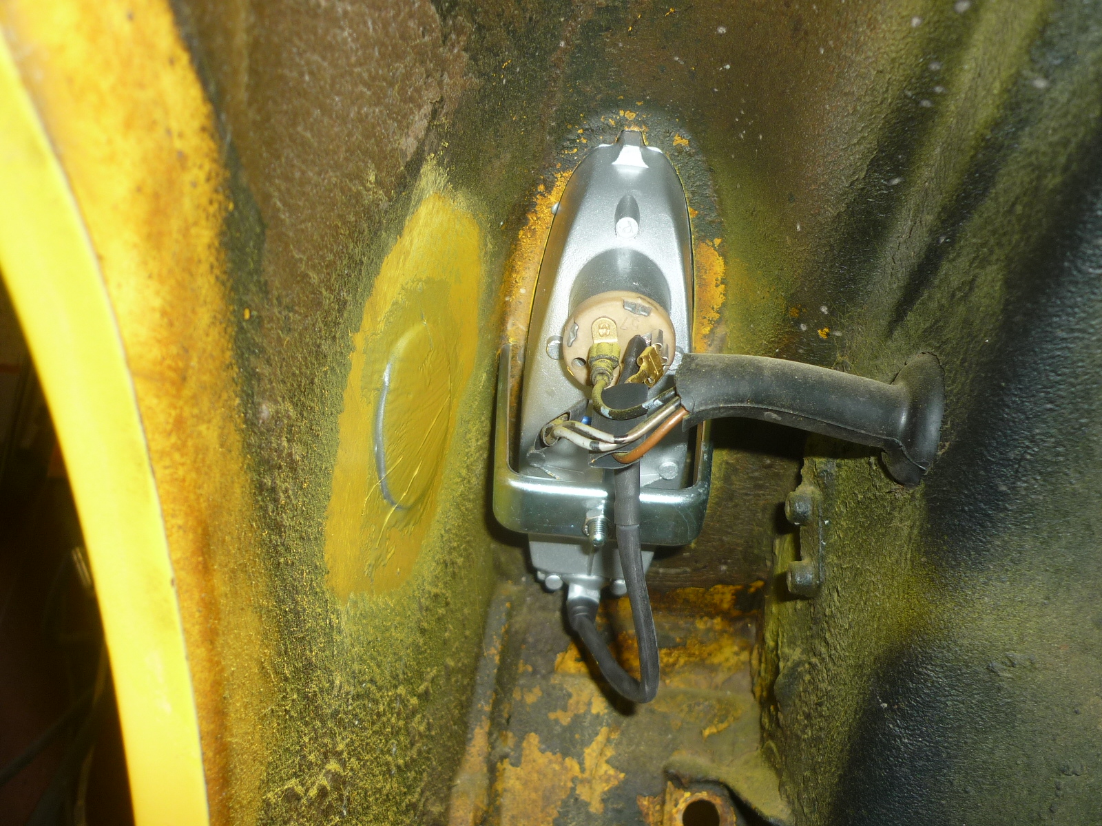

Alle deutschen Autos haben ein geteiltes Blinkergehäuse mit einem weissen Standlicht im unteren Teil. Es ist jedoch möglich, die Leuchteneinheit umzurüsten.

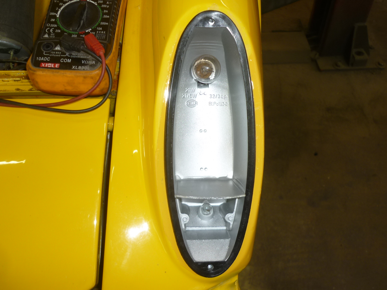

Hier ist ein Trennblech aus Alublech passend geschnitten und mit 2-K-Epoxy in das Gehäuse eingeklebt.

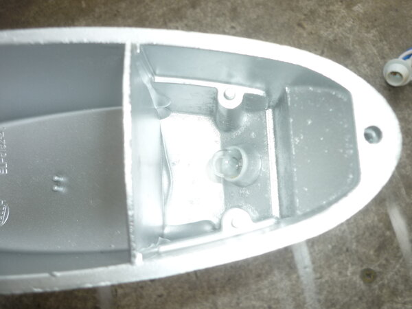

Hier ist schon die neue Lampenfassung mit einer 5W-Lampe eingebaut.

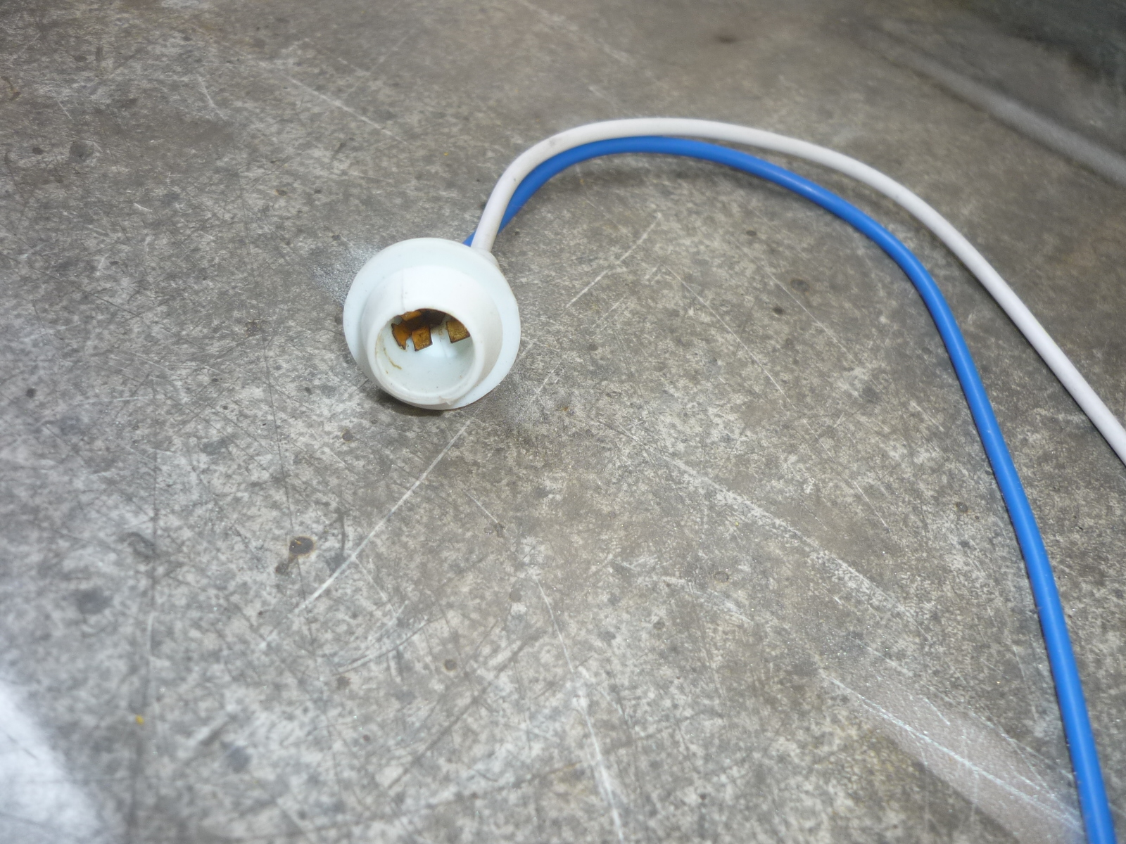

Dazu wurde in den unteren Teil von aussen ein 13mm Lock gebohrt und eine T10-Fassung mit Gummisockel eingesetzt.
In der originalen Lampe verläuft die Plus-Leitung innen. Da die T-10-Fassung jedoch keine Masseverbindung hat, wurden beide Adern aussen verlegt.
Anschließend kommt die Gummistulpe darüber und alles ist wieder gegen Spritzwasser geschützt.

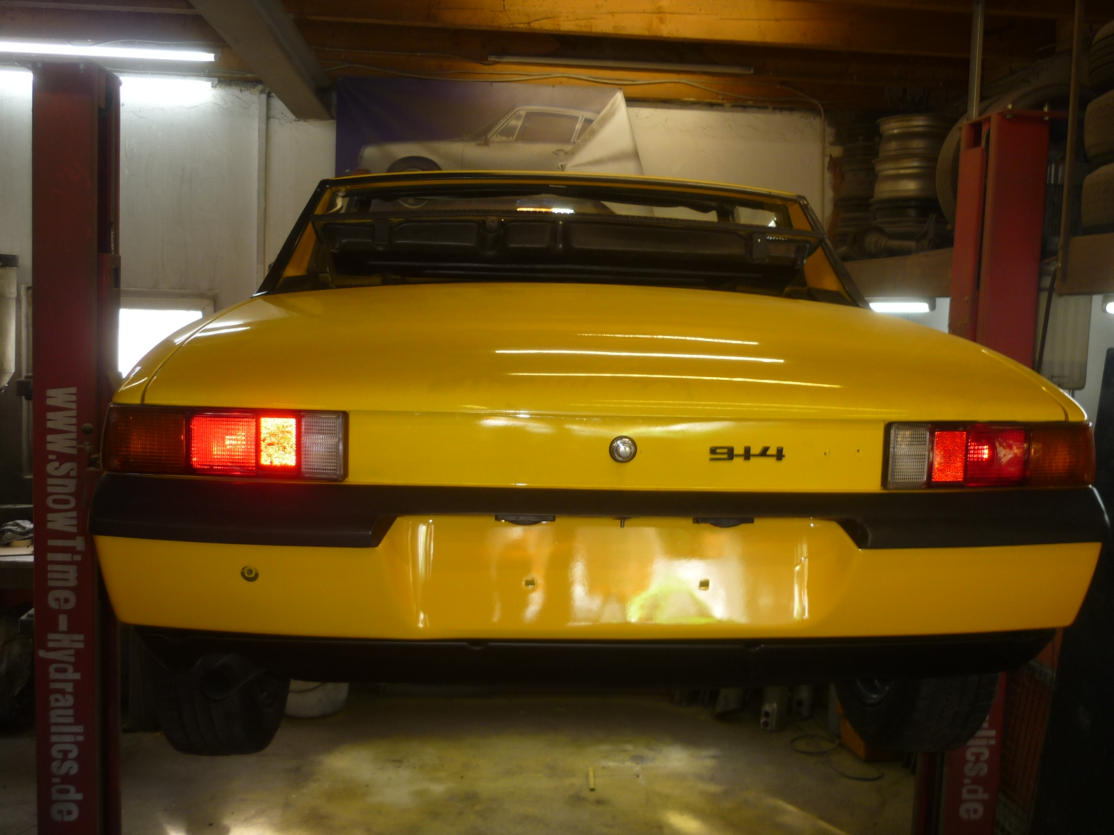

Funktionstest

Lampengehäuse ausgebaut
Gehäuse mit Glasperlen gestrahlt
Alu gegen Korrosion mit Lack versehen
13mm Loch im unteren Teil gebohrt
T-10 Gummisockelfassung eingesetzt
Trennblech geschnitten und eingeklebt
Gehäuse mit neuem Gummi und neuem Haltebügel montiert
Verkabelung von hinten gesteckt und mit Schrumpfschlauch und Gummistulpe versehen
Neue Leuchtscheibe montiert
Funktionstest

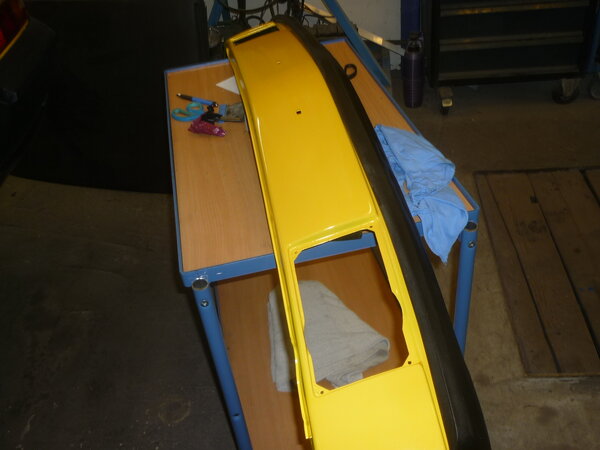

Die Stoßstangen waren vorne und hinten verschieden.
Vorne war eine US-Stoßstange mit Gummibumper verbaut
Hinten war eine neue Standardstoßstange ohne die hässlichen Hörner montiert.
Beide Stoßstangen waren schwarz und nicht mehr schön.
Sie wurden demontiert, von Dellen und Beulen befreit, geschliffen und grundiert.
Von innen waren beide Stoßstangen nur grundiert und hatten oberflächenrost.
Dieser wurde ausgebürstet und mit Fertan behandelt.
Danach wurden die Stoßstangen von innen grundiert und schwarz lackiert.
Die Aussenseiten wurden mehrfach gefüllert, geschliffen und in Wagenfarbe lackiert.
Die vordere Gummilippe war zu schlecht und wurde gegen eine Bessere aus dem Fundus getauscht.
Die hintere Gummilippe war ein neuwertiger Nachbau mit Edelstahlkern und Edelstahlstehbolzen.
Diese konnte nach der Reinigung wieder verwendet werden.

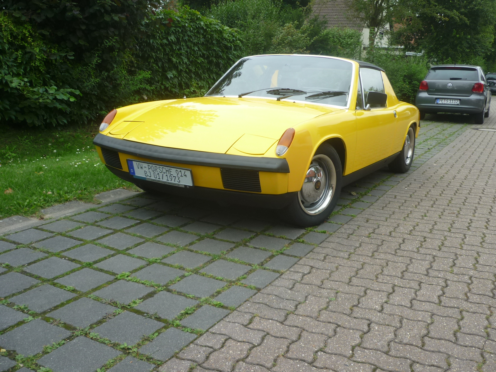

Re: Und noch ein 914. Dieses Mal ein Gelber

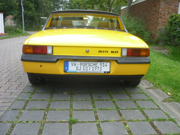

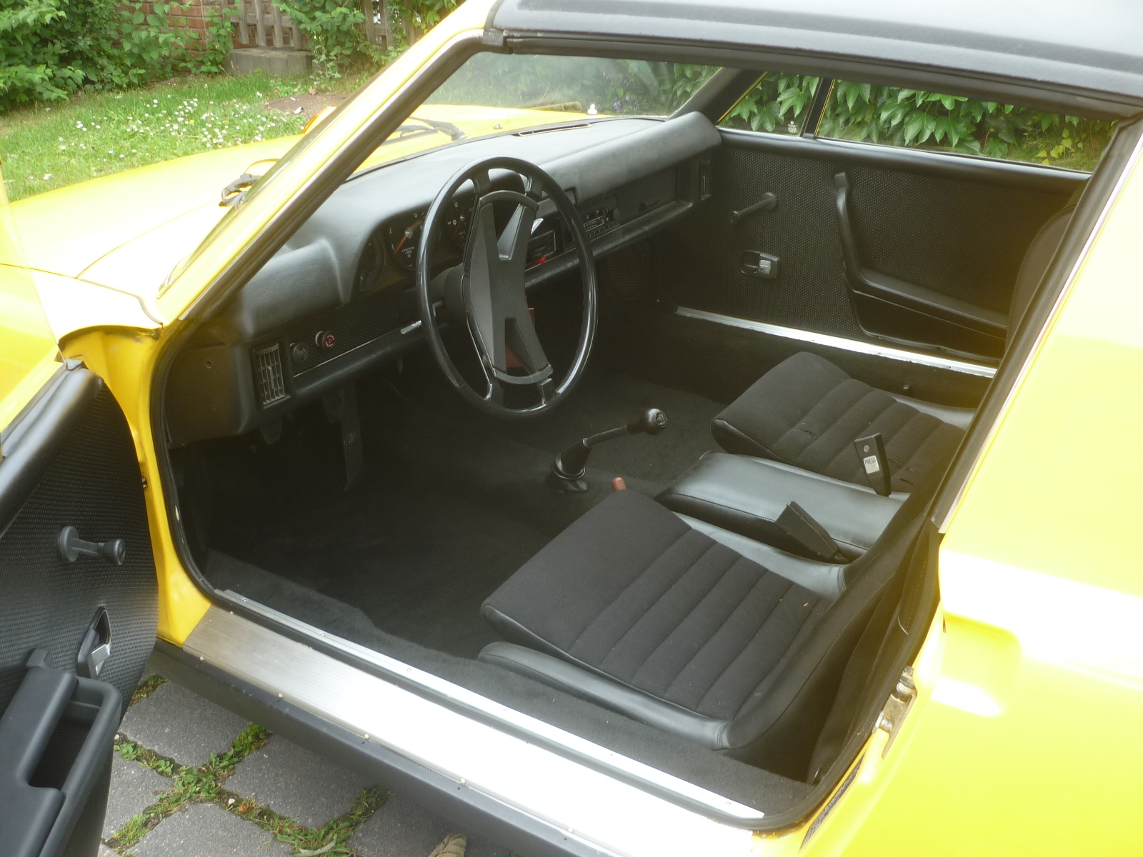

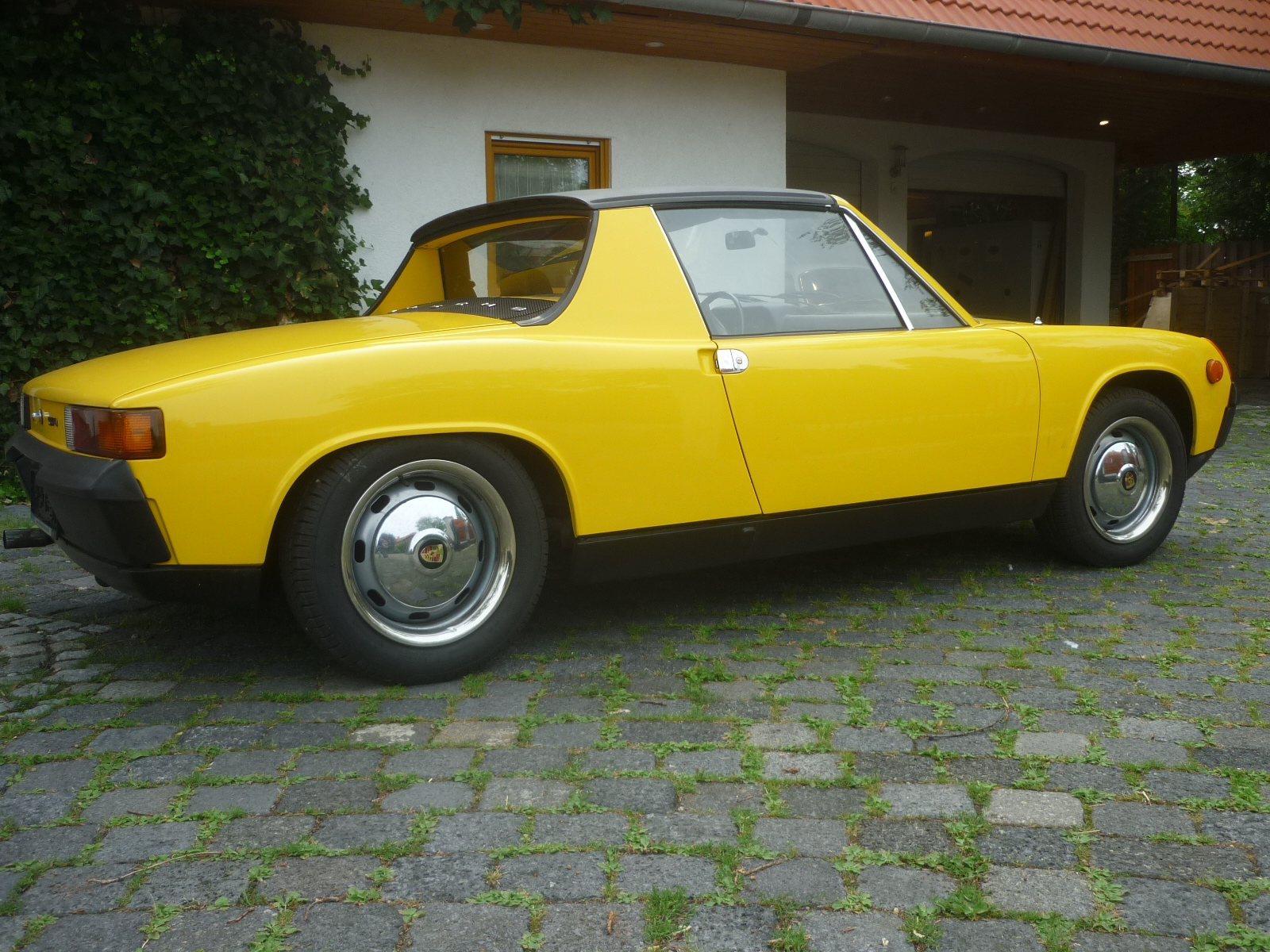

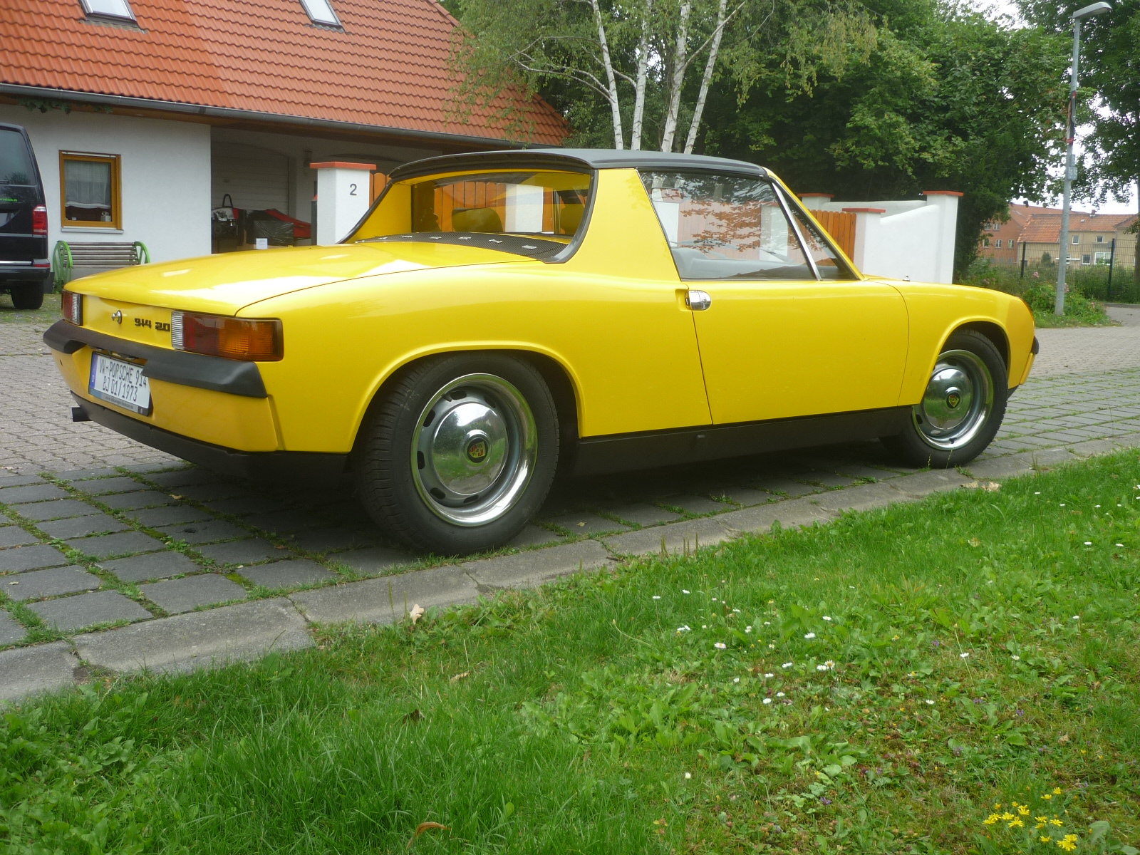

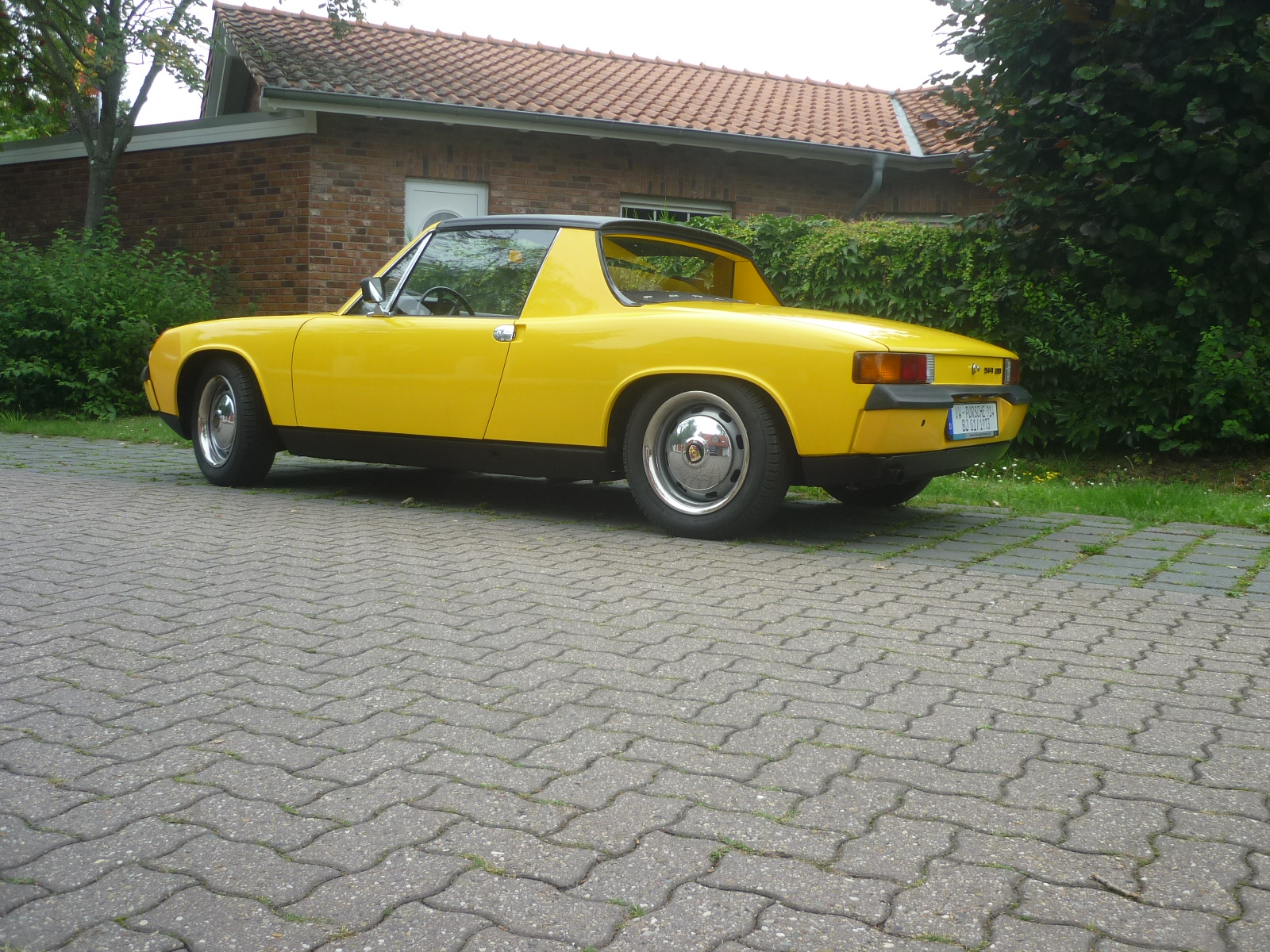

So, die Optik stimmt schon mal ( fast)
Die Innenausstattung ist getauscht und nun schwarz.
Ich denke, zum braunen Fragment oben ist es ein Unterschied wie Tag und Nacht.

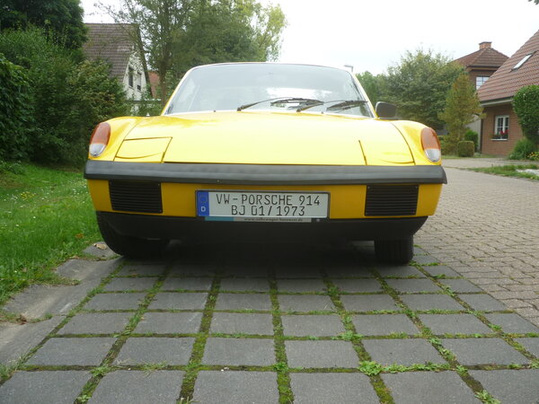

Die Schuhwichsdeckel sind verschwunden
Die Stellen sind beilackier. Leider hat der Lackmischer den Fahrbton nicht ganz getroffen. Hier muss noch nachgearbeitet werden

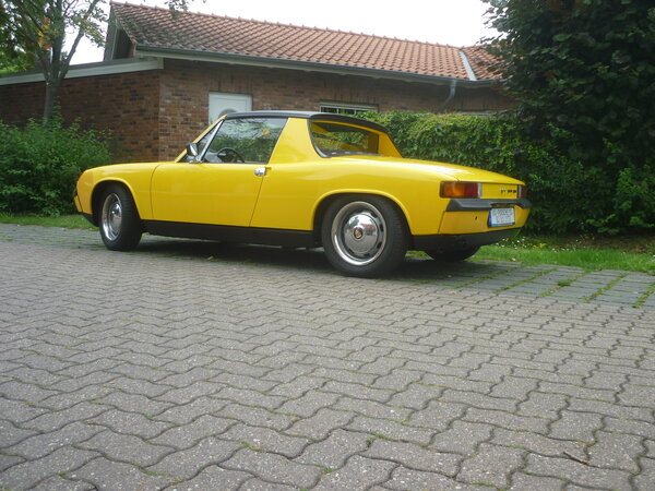

Die rottigen Stoßstangen sind nun in Wagenfarbe und geben dem Wagen ein freundlicheres Erscheinungsbild. Im Ganzen sieht der Wagen frischer aus, obwohl die Politur noch fehlt.
